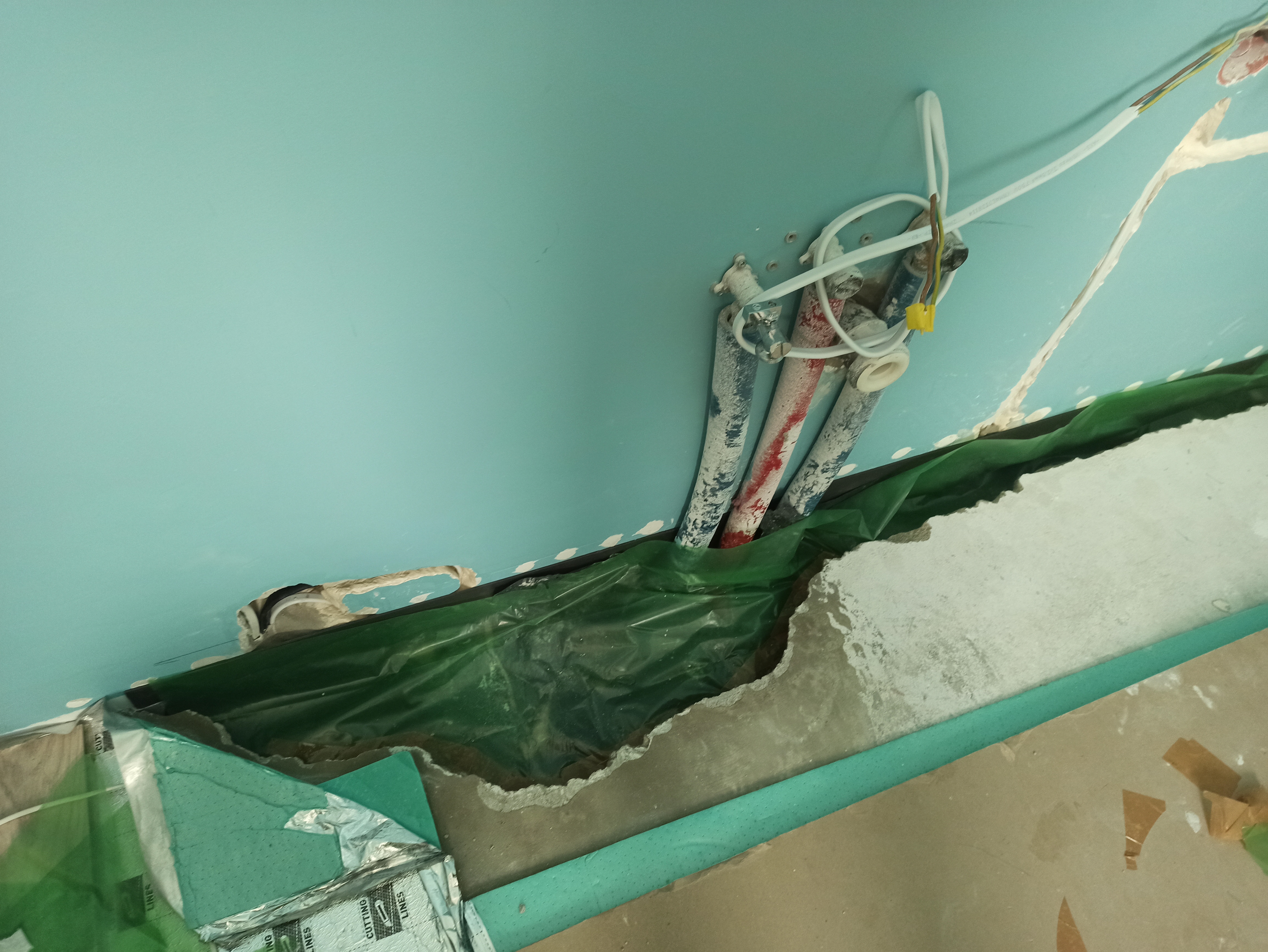

Приветствую,
В поисках обрыва в проводке раздолбили стяжку. Стяжка плавающая 6 см на пенопласте. Когда долбили то порвали гидроизоляцию - пленку между стяжкой и пенопластом. Я восстановил проводку и убрал провода вниз, вместо пенопласта засыпав их песком.
Вопрос теперь, как правильно заделать залить дыру в стяжке. Есть цементный раствор. Но как я понимаю класть его сразу на песок нельзя. Надо восстановить гидроэзоляцию. Пробовал вырезать из поэлителена кусок и клеить его к краям оставшейся под стяжкой гидроэзоляции скотчем. Но, по-моему ерунда получается. Вода протечет.
Как можно восстановить гидроэзоляцию в таком случае? И нужно ли ею сильно заморачиваться? Боюсь залить соседей. Общая площадь которую надо заделать - около 0.3 метра высотой 6 см. В раствор хочу жобавить пластификатор чтобы меньше воды уходило.
Еще не понятно как правильно изолировать участок около труб - фото приложено. Пленка там не сработает.
