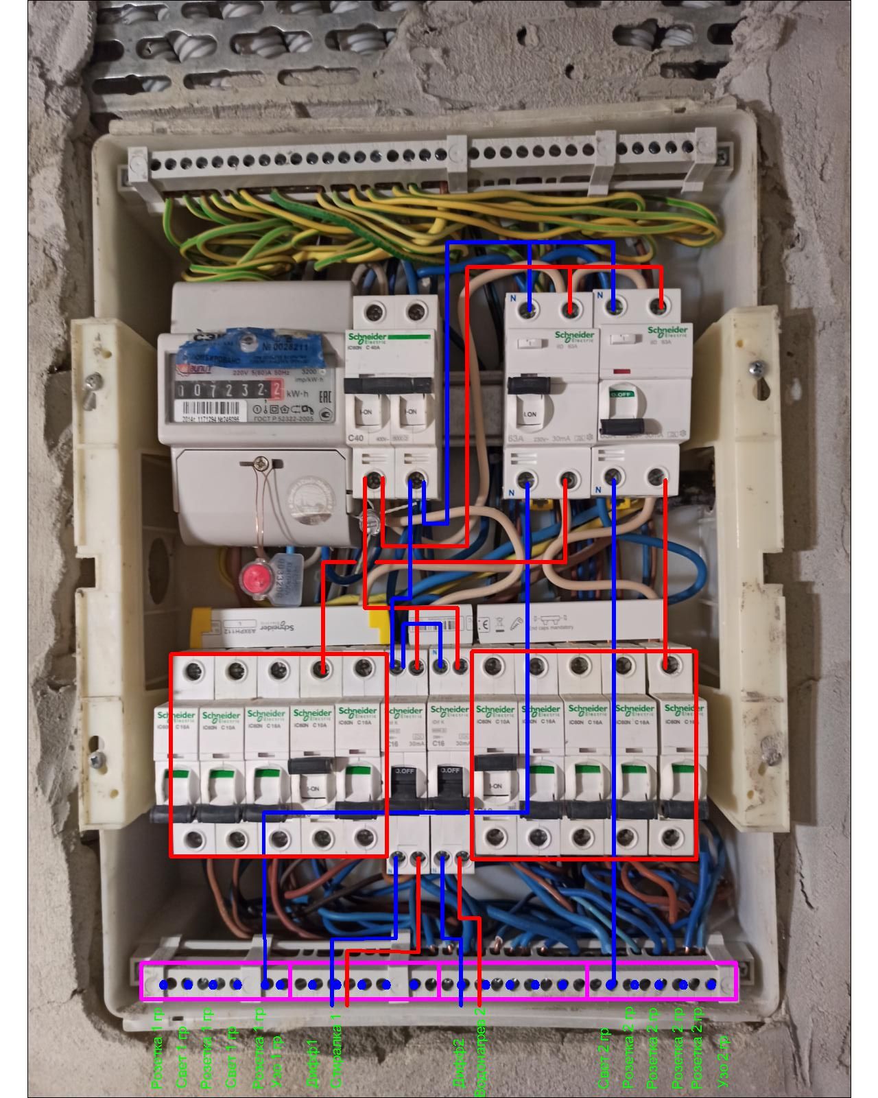

Mr. Joker написал: прошу прощения, был невнимателен.
Я тоже. Разных нулей в схеме с четырьмя устройствами дифференциального тока будет 5, а не 4. Любая связь между ними через соединение в щите или через нагрузку будет приводить схему в нерабочее состояние.
