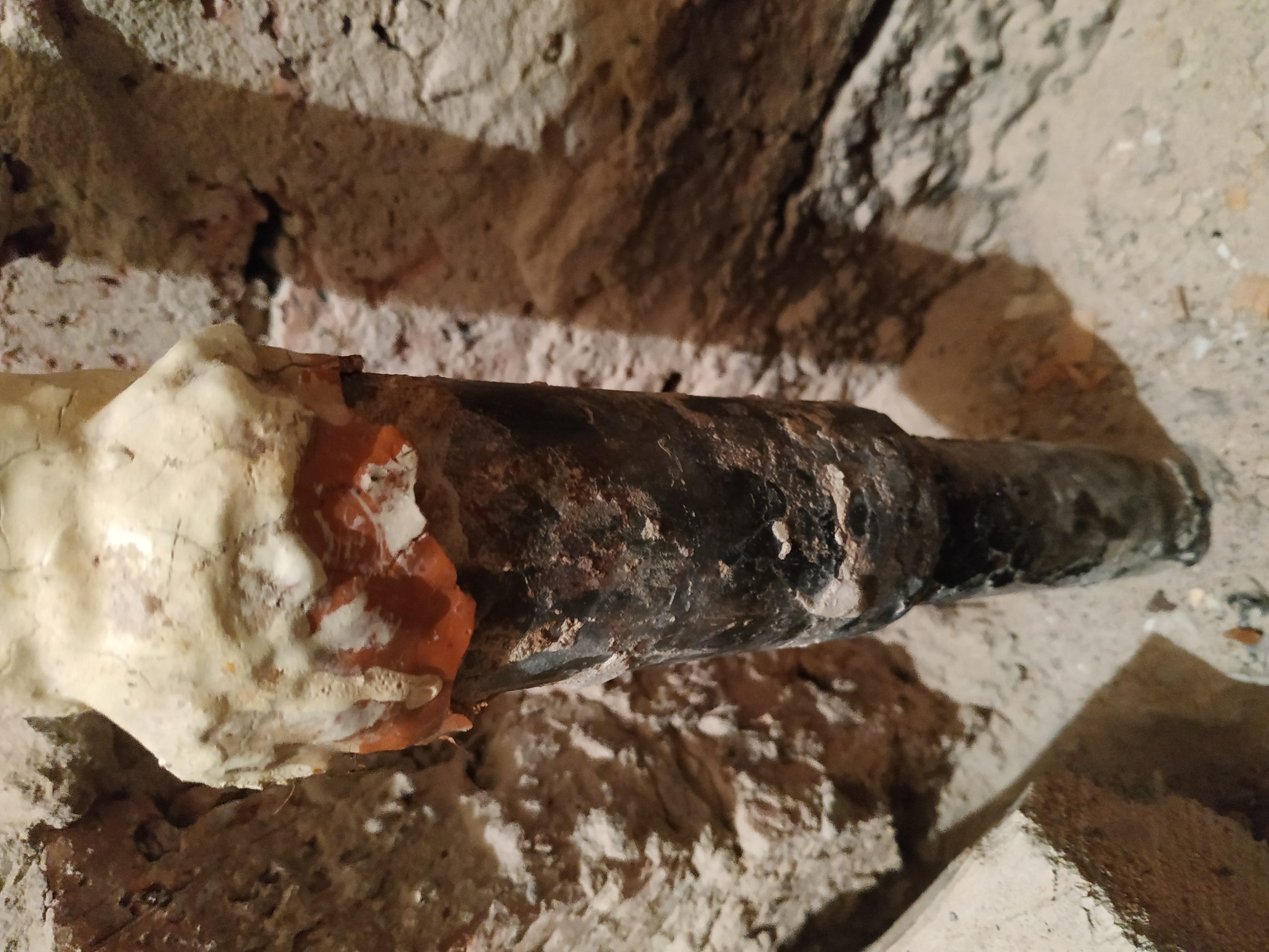

Делаю замену части стояковой трубы (советский кошмар с невнятным змеевиком и кривыми трубами вдоль стен). Исходный материал - оцинковка Замена - сшитый полиэтилен (вероятен uponor, stout) Пришел один мастер - сказал, что нужна сварка со стороны стояка. Пришел второй мастер - сказал, что нарежет резьбу и так соединит. С одной стороны, газосварщика хорошего днём с огнём не найдешь, а доверять стояк стороннему сантехнику страшно. С другой стороны, не ясно, насколько адекватно резьбовое соединение на стояк. Резьба с соединением будет под стяжкой. Почитала кучу статей, так и не нашла ответа, что хуже или лучше. Мастер с резьбовым соединением при разговоре казался более профессиональным, но вокруг все говорят, что надо делать сварку(((
З.в. пробовала обращаться в УК - отказались делать. Смотрела фирмы - там только полипропилен (и вроде сварка). В общем, не могу разобраться кому верить.

sahea2014 написал: Резьба с соединением будет под стяжкой.
для американки - точно не вариант !

ADM05, стоит оцинковка. Идёт из пола, старый советский полотенцесушитель. Идея заменить Полотенчик (уж больно уродлив) на новый + протащить часть стояка ГВС сшитым полиэтиленом с армированием

sahea2014 написал: протащить часть стояка ГВС сшитым полиэтиленом с армированием
вам никто не даст это сделать

fhntv, ну...законность мероприятия сомнительна. Это факт. Мне сейчас важнее понять, что для меня хуже - врезка или сварка. Один сантехник за сварку. Второй говорит, что нормального газосварщика ещё найти и предлагает соединение резьбовое. В последнем варианте смущает стяжка

sahea2014 написал: Мне сейчас важнее понять, что для меня хуже - врезка или сварка
понимать вам не надо, и на сварке и на резьбе - одинаково надежно только резьба со сгонами , а не американка
