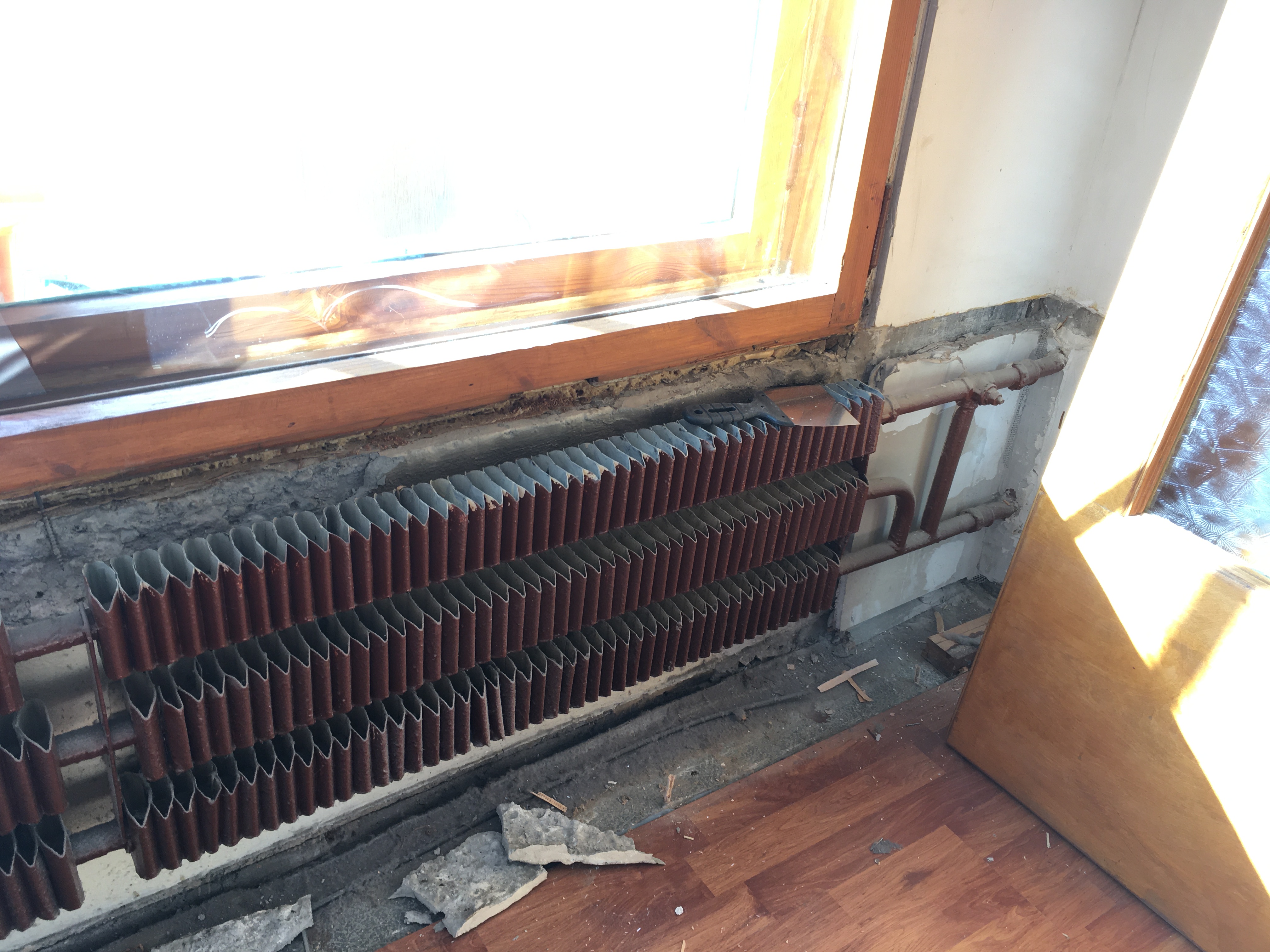

Имеется радиатор отопления, дом панель, 1970 г, выведены две трубы из стены, в смежной комнате точно так же трубы из стены выведены. Требуется перенести радиатор с подоконного блока. Например, на стену к окну, установить вертикальный. Какой вариант переноса радиатора самый правильный? В смежной комнате также можно произвести работы.

UncleSam написал: Какой вариант переноса радиатора самый правильный?
обратится к ГРАМОТНОМУ специалисту сварщику НЕ ИЗ УК, предварительно узнать, что находится в стене, например вскрыв ее

UncleSam, самый правильный - никуда не переносить, не просто так радиатор под окном расположен.

UncleSam, дело не в этом, а в том, что какие бы ни были окна современные, они все равно холоднее воздуха в комнате и от них охлажденный воздух стекает вниз на подоконник и пол. Радиатор под окном специально делается, чтобы делать тепловую завесу и не допускать холодный воздух.

UncleSam, от подоконного блока радиатор убирают тогда, когда хотят этот блок снести, что запрещено. Иного смысла в этом действии нет, так как при сохранении окна без радиатора холодный воздух, беспрепятственно стекающий вниз от остекления, вызывает заметный дискомфорт.

в этом случае ставят либо впольный радиатор, либо теплый пол. заметим, что радиатор под подоконником тоже не очень-то мешает стеканию холодного воздуха.
Mandalore105 написал: UncleSam, дело не в этом, а в том, что какие бы ни были окна современные, они все равно холоднее воздуха в комнате и от них охлажденный воздух стекает вниз на подоконник и пол. Радиатор под окном специально делается, чтобы делать тепловую завесу и не допускать холодный воздух.
Mandalore105, что же он не делается под балконной дверью, например?
Mazayac написал: от подоконного блока радиатор убирают тогда, когда хотят этот блок снести, что запрещено.
или когда есть утепленная лоджия. или когда подоконный блок заменяют на теплое окно, что не запрещено.

UncleSam, оптимист вы наш. "тёплое окно" уникальное, ага, а у сотен миллионов с радиаторами под окнами они холодные.
