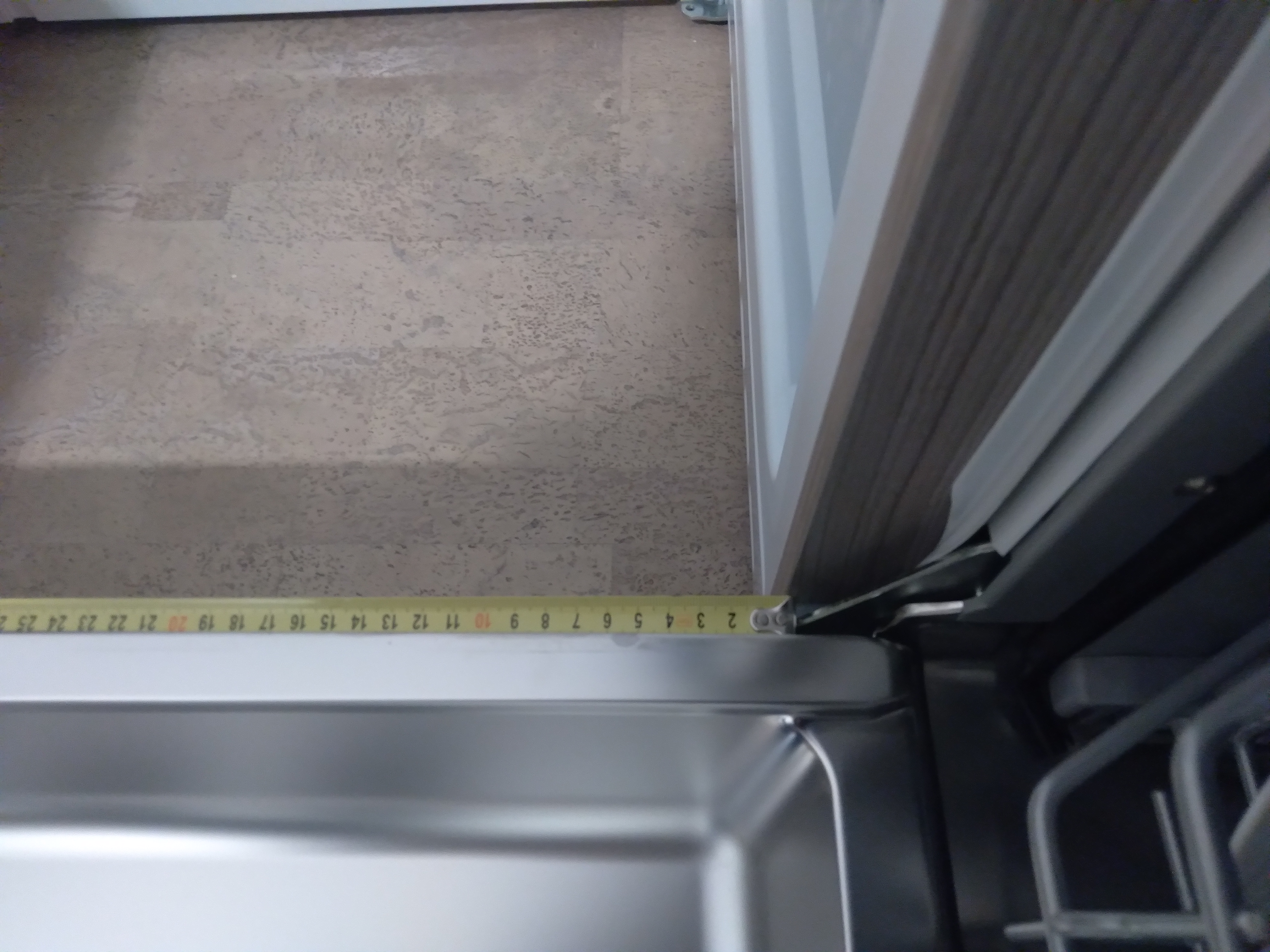

AGeorge написал: Inter, спасибо! А сам фасад какой высоты до открытия?
У меня 710мм. Этот размер диктуется высотой остальных фасадов. И ограничивается пределами 655-725 на схеме (в них регулируется высота самой ПММ). Ещё внизу цоколь 100мм под всем гарнитуром и подрезанный под ПММ, но он не влияет на искомый размер. Да и высота фасада на самом деле тоже-если бы я отрегулировал высоту ПММ на другой размер(и соседние фасады были бы тоже другой высоты), то откинутая дверка выступала бы ровно на те же самые 580мм от плоскости фасадов. Потому, что изменения длины фасада дверки случились бы снизу (ниже оси шарниров).

Электролюкс 45см - макс вылет открытой двери 580мм от соседнего фасада, не от столешницы

BV написал: Электролюкс 45см
Электролюкс ещё ладно, но ширина то тут каким боком :)
BV написал: макс вылет открытой двери 580мм от соседнего фасада
Да понятно-у стандартных машинок это конструктивно задано и даже разная длина фасада не влияет на этот размер. Тем не менее, высота фасада всё же вертится около 70см (чаще больше), а не шестидесяти-как у индивидумов
Hitgher написал: Высота дверки 630мм
Это на сколько цоколь надо задирать, чтобы уровень столешницы не лилипутовский получился? А уж как, при таком размере, получается
Hitgher написал: при полном открытии 640 мм от боковины фасада
и представить страшно... не, я допускаю-чего только не бывает, но ведь зазор 10мм получается между фасадом и дверкой открытой-там крепления торчат значит :( ПыСы. Читали последний ответ для Вас от управдома (до того, как тему закрыли)?

21.09.2021 в 21:16:40
Вот машинка из современных бошей. Замер от внутренней плоскости фасада. От внешней размер будет минус толщина фасада.
