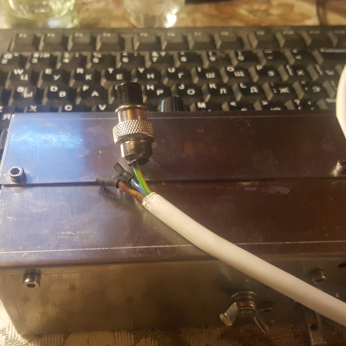

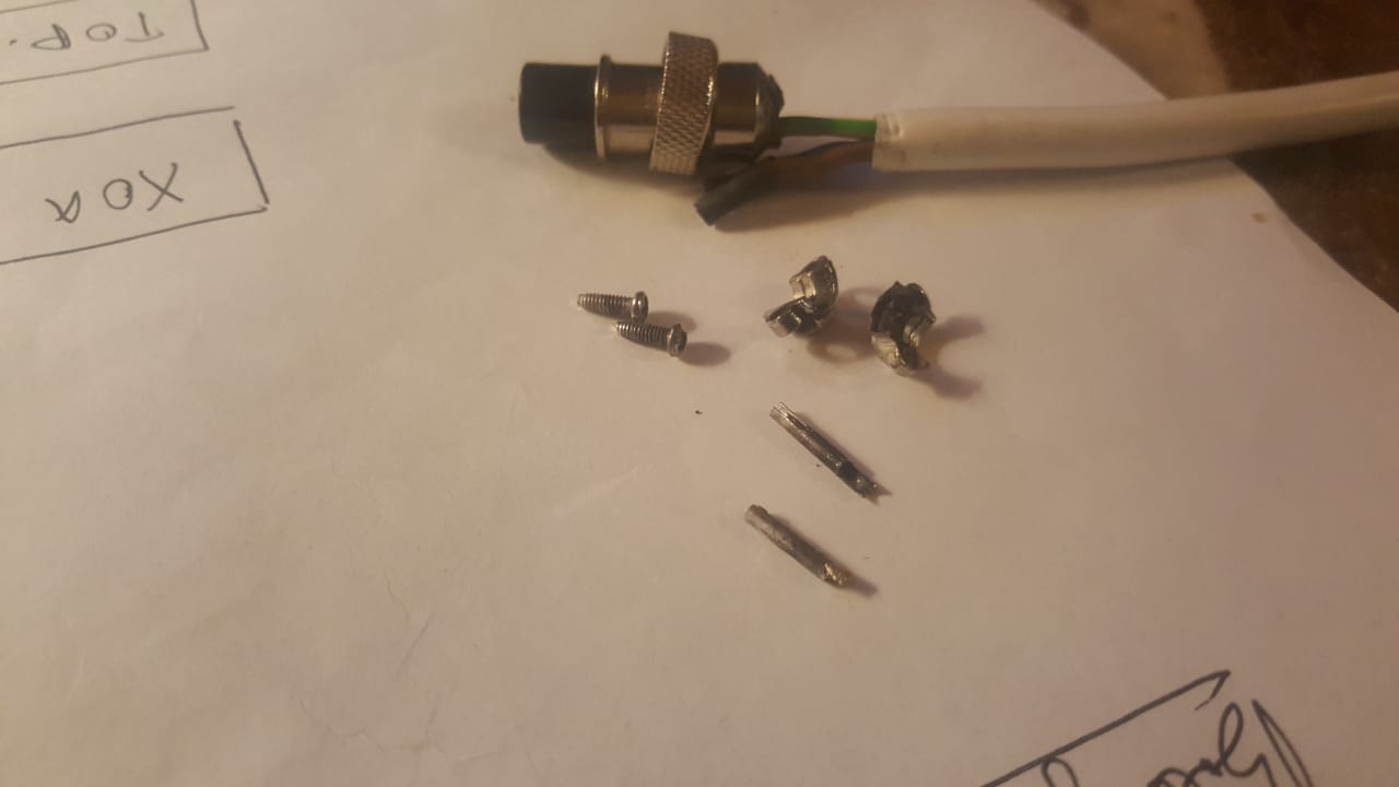

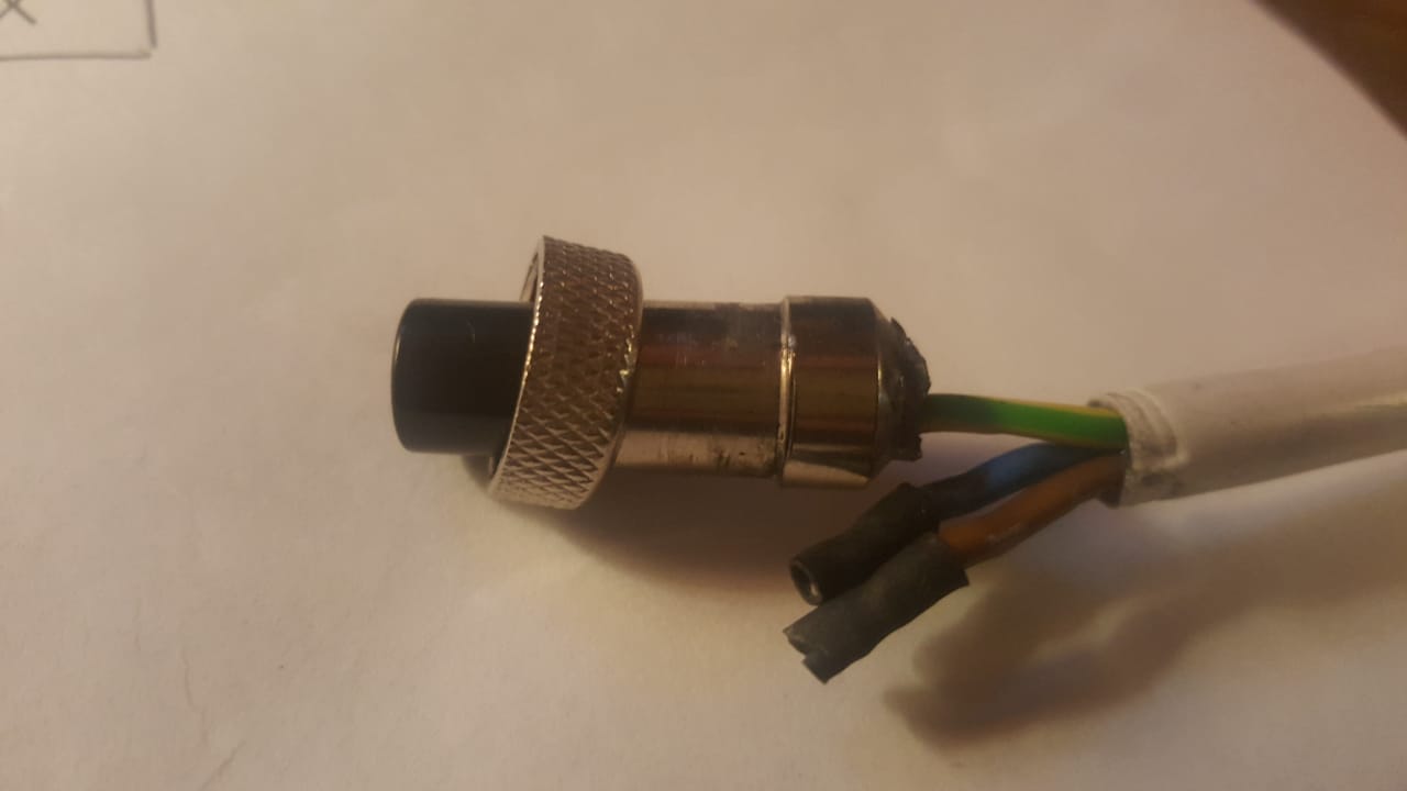

Помогите, пожалуйста определить тип разъема. Провод для соединения мешалки с корпусом сыроварни. Сыроварня Avantika 12 к мешалке от корпуса три провода фаза, N и PE. Разъем похоже неразборный. Если я ошибаюсь подскажите как разобрать. Диаметр папы 8,9 мм. Фаза и ноль оторвались от штырьков и встретились. Хочется заменить только папу вот и пытаюсь узнать, что прикупить.

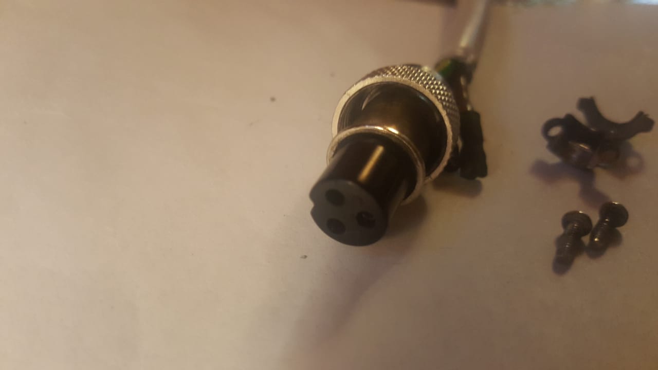

valentine написал: Помогите, пожалуйста определить тип разъема
GX XX, где XX - диаметр, мм.
valentine написал: Хочется заменить только папу
На фото разъём "мама".

MaSeVi, Спасибо, Вы правы, это мама. Просто черное втыкается отверстие, вот я и перепутал. А по контактам то что на фото это мама.

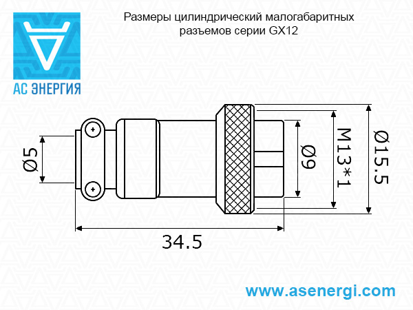

valentine написал: Диаметр папы 8,9 мм
Выходит, GX12-3A.
