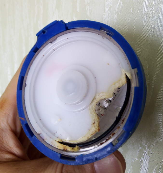

Заменили у родителей счетчик ХВС, а старый ради интереса решили вскрыть и увидели такую картину:
Пожелтевшие края белого пластика на ощупь липкие. Кто-нибудь может обяснить что с ним случилось?

Захарка, как называется счетчик?

master.msk написал: Захарка, как называется счетчик?
Бетар.

Захарка написал: Кто-нибудь может обяснить что с ним случилось?
Он сломался.
Эта часть с водой непосредственно не контактирует, тау что возможно воздействие химии (растворитель, антижир, смывка краски, краска).

Это и так понятно. Интересно что могло привести к такой поломке.
strider1978 написал:
Сомневаюсь что родители поливали его химией. Кстати, никаких внешних повреждений на счетчике не было.

Протечка воды по корпусу была? Не просто так же его сменили?
Полиэфирный полиуретан гидролизуется под действием воды и получаются низкомолекулярнае олигомеры от они то и липнут

Aтос написал: полиуретан
а почему вы решили, что этот пластик полиуретан?

strider1978 написал: Протечка воды по корпусу была? Не просто так же его сменили?
УК меняла текущий стояк, а родители заодно решили вводной кран, грязевик и счетчик сменить. Счетчику почти 10 лет было.

AKI написал: этот пластик полиуретан?
полиэфирный ...

а почему вы решили
По характерным продуктам распада
