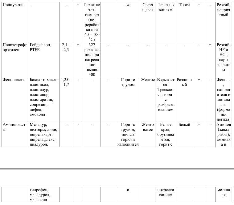

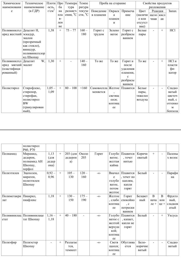

P.S. В старой (еще ГДР-овской) книжке по химии, есть неплохая табличка с характеристиками (способами определения) пластиков. Если лень писать на завод или производитель уйдет в отказ, можно самому попробовать определить тип пластика. Это не сложно:
