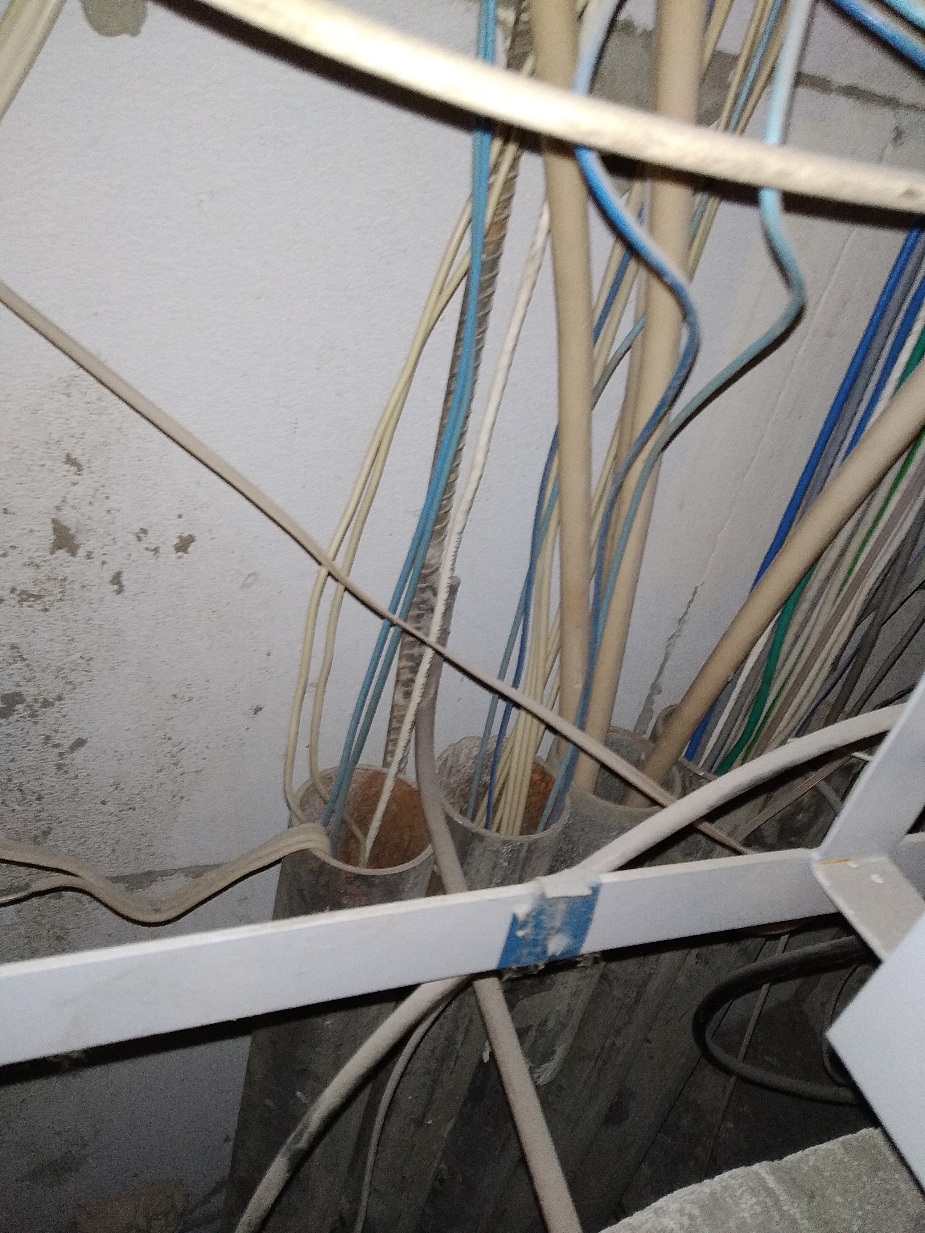

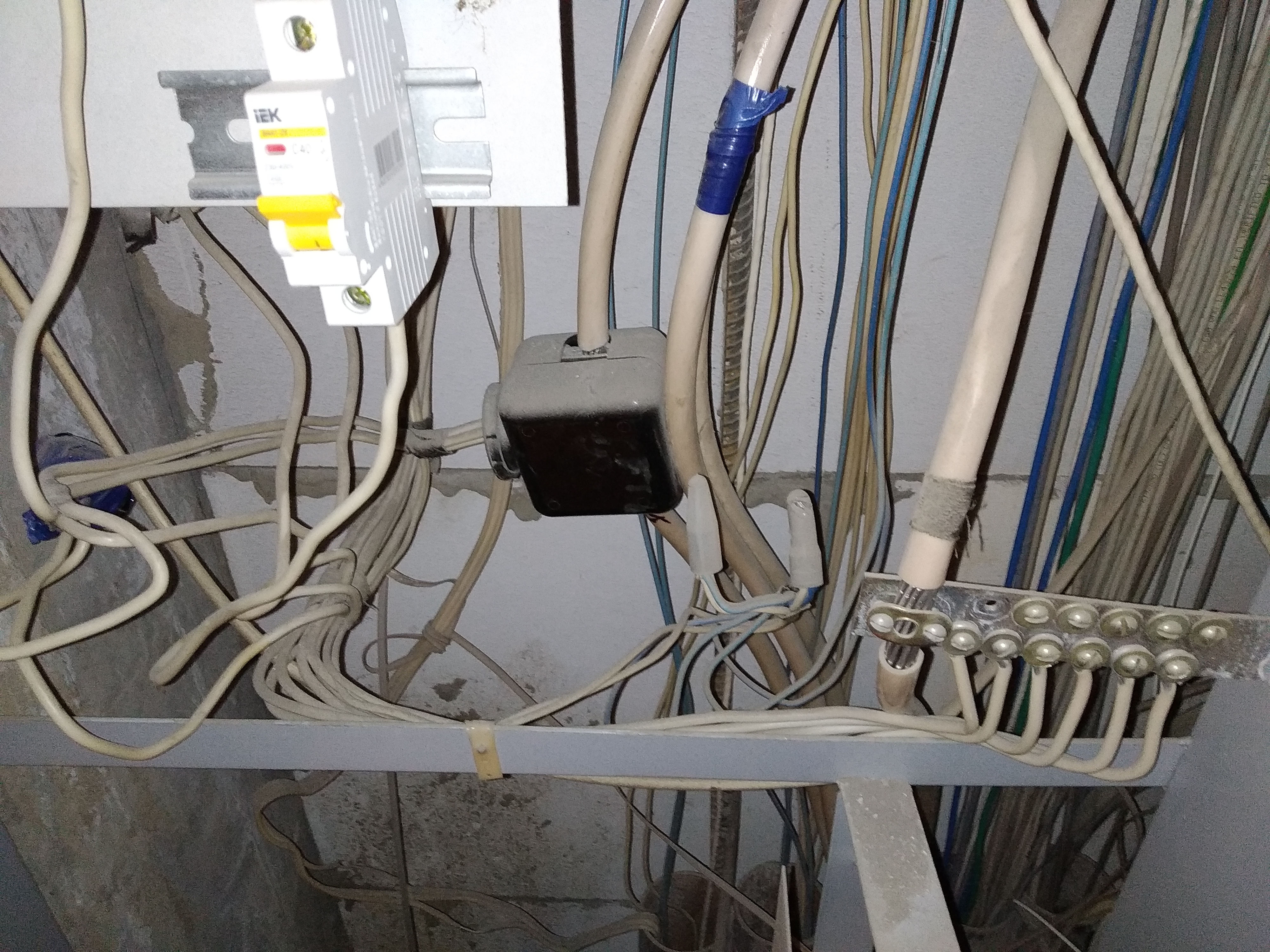

Здравствуйте. На лестничной площадке распределительный шкаф на 3 квартиры. В нем не стоят ни автоматы, ни счетчики, все это уже в квартирах. В распределительном шкафу только алюминиевые электрические стояки и отводы от них выполненные скрутками. Схема с землей L N PE Я хочу поменять вводной силовой кабель, который идет в квартиру с алюминиевого на медный. С землей все просто - через винт к щиту на штатное место. Но остальное... так как в общем распределительном шкафу всё алюминиевое, то скрутку уже не применить. У меня есть два варианта, как эту проблему обойти, но хочу посоветоваться с профи.
  1. Поставить в общем шкафу на свою квартиру двухполюсный автомат, к которому сверху на вход придет алюминий, а с низу на выходе уже подключить свой медный кабель. Но при этом получится что будут два входных двухполюсных автомата. Если точнее, один в щитовой, второй уже в самой квартире. Не понимаю как тогда подобрать номиналы этих двухполюсных автоматов? Или сделать их одинаковыми?
  2. Применить вместо скруток соединительный орех. Как я понимаю, им можно соединять медь и алюминий? Вроде как они в орехе не соприкасаются на прямую?

1. 2. 3.Поставить выключатель нагрузки.

def_rain, алюминиевые стояки с РЕ? :swoon Можно фото, чтобы было видно все 5?

megrad, Уточните, не понял что вас смутило? Под штатным местом в щиту для РЕ имел в виду специально приваренную стальную шинку к шкафу, в ней просверлены отверстия под болты, к каждому отдельному болту РЕ с отдельной квартиры, сам же шкаф(естественно вместе с этой шинкой) обварен в общий контуре земли. Дом монолит 1999г. Не типовой. Фото скину позже.

Стояковых проводов при наличии РЕ должно быть 5. 3 фазы, N, PE.
def_rain написал: сам же шкаф(естественно вместе с этой шинкой) обварен в общий контуре земли
Вы в этом уверены?
По Вашему вопросу вариант 1.

СтранникXXI, Нет, не уверен. Я же не профи. Просто на мой взгляд. Но в квартиру заходит 3 провода точно =)
PS одинокий однополюсный автомат это моя времянка, рвет фазу
И еще вопрос. А какой номинал и характеристику лучше выбрать для двухполюсного автомата? Их же у меня два в итоге будет. Один в квартире, второй в щрите

def_rain, не нашел, куда цепляется N. Номинал АВ выбирается в зависимости от сечения кабеля. Дом, я так, понял с электроплитами?
