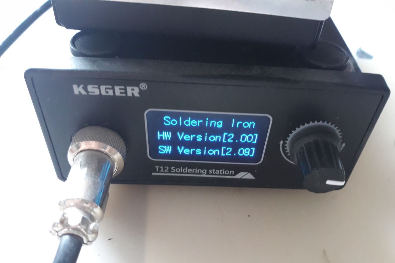

Сейчас такой же на али смотрю, у вас какой контролер и версия прошивки ? https://aliexpress.ru/item/32945257770.html?spm=a2g0o.productlist.0.0.66ca367cFctMn3&algo_pvid=77e92274-e60c-47d5-b69f-16433cc24782&algo_expid=77e92274-e60c-47d5-b69f-16433cc24782-13&btsid=0b8b034c16320439655003438e5a23&ws_ab_test=searchweb0_0,searchweb201602_,searchweb201603_

milot написал: какой контролер и версия прошивки ?

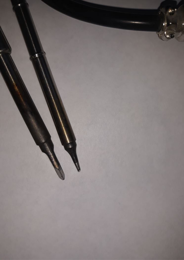

самые первые (и ходовые жала):

AKI, Топорик (К) я так понял самое удачное и универсальное ? Как сильно и за сколько нагревается ручка паяльника ?

milot написал: Топорик (К) я так понял самое удачное и универсальное ? Как сильно и за сколько нагревается ручка паяльника ?
К-жало универсальное, но для пайки мелких деталей (SMD) не очень подходит. Для этого удобнее жала BC2 или BC1.
Ручка паяльника совершенно холодная, поскольку нагревательный элемент в конце жала.
