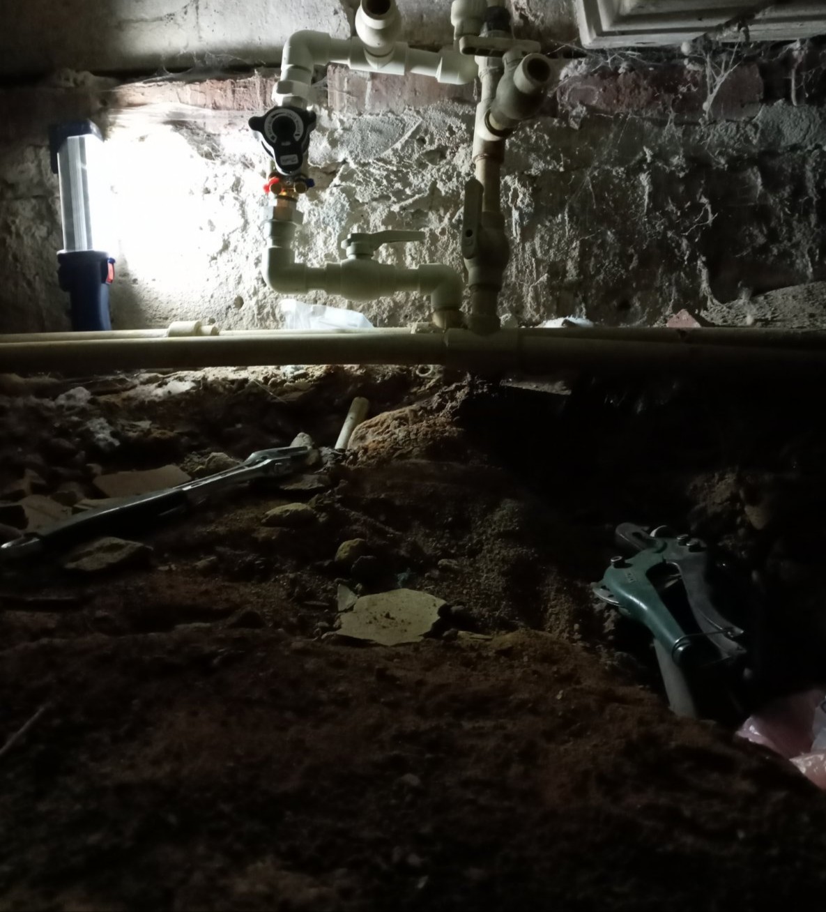

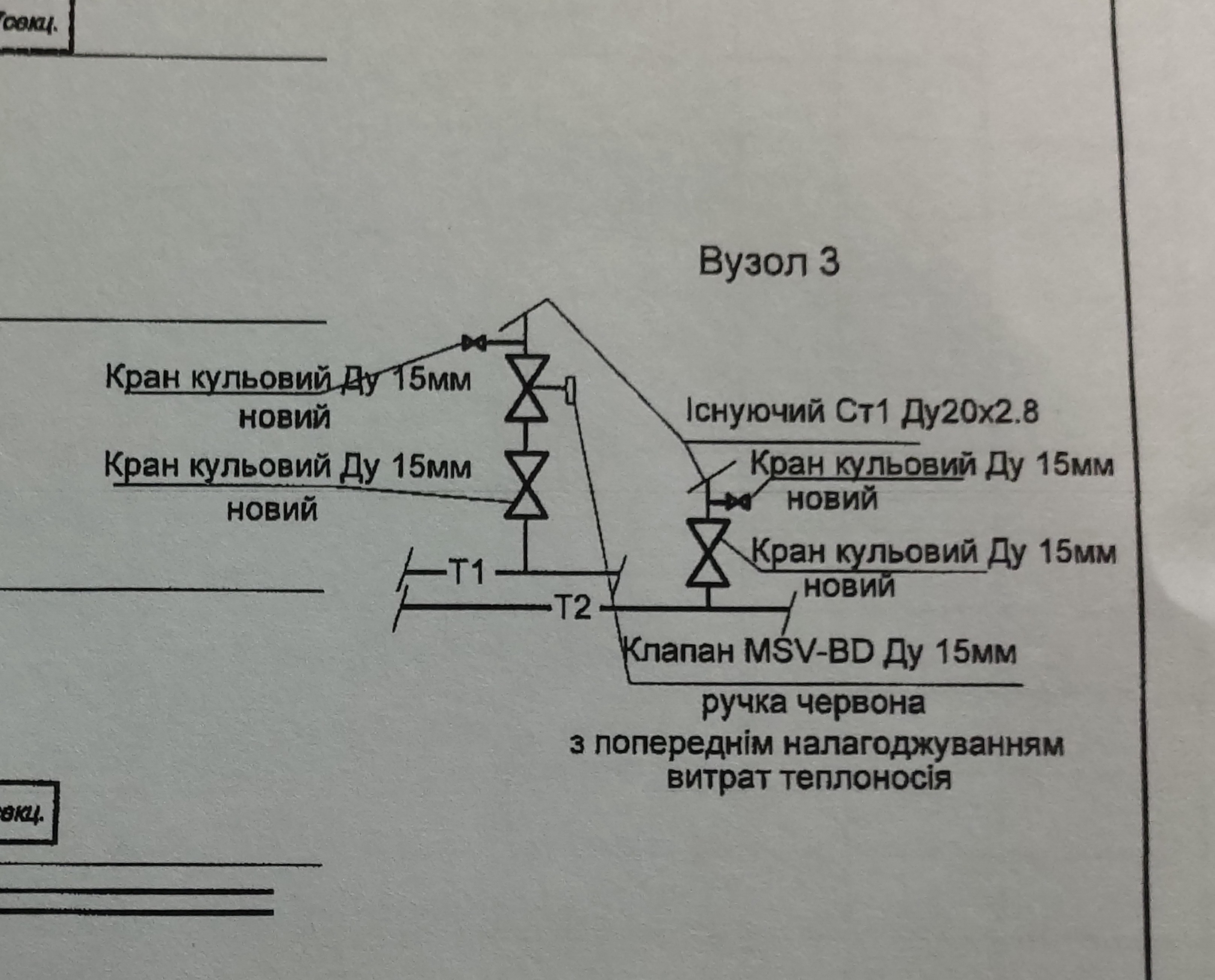

Здравствуйте, подскажите пожалуйста,поставили на стояк центрального отопления балансировочный кран,но сделали это П - образно,а по проекту идёт в одну линию,нужно ли переделывать его в одну линию?

raptorn95, корявенько, но работать будет (если стыки ППР не заплавили внутри).
Тааак, внимательнее посмотрел: ублюдочные недоамериканки поставилм, на горячей воде они текут.

По законам РФ, стояки это ОДИ. И Вас вообще не должно волновать что там поставили. В других странах надо учитывать другие местные законы.

raptorn95 написал: ,нужно ли переделывать его в одну линию?
По проекту, у вас металлические краны обвязки. Так что переделывайте как положено.
