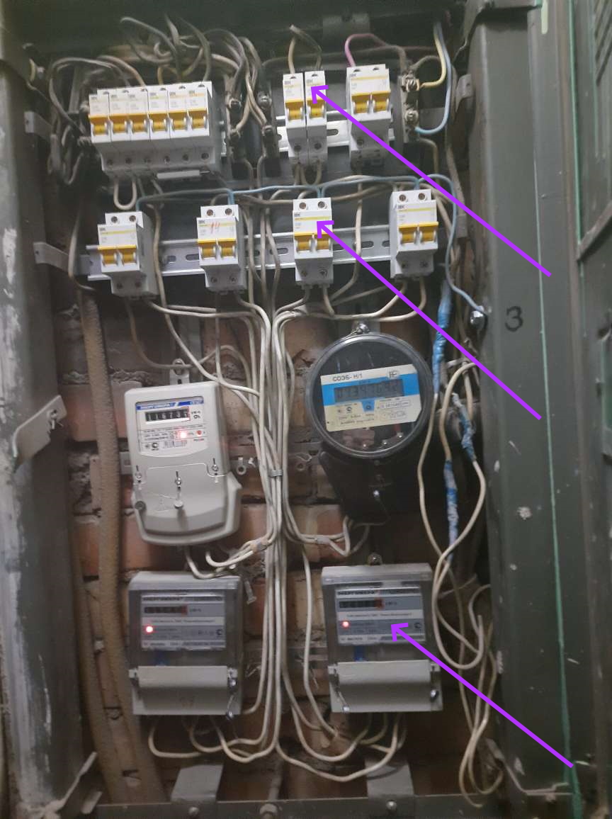

Короче, решил не извещать УК, напрямую с энергосбытом дело иметь. Оставил подробное сообщение в личном кабинете. И позвонил - рассказал. Попросил сделать проверку на предмет правильности коммутации потребителей и возможного хищения электроэнергии. Дополнительно сказал и написал об опасениях о возможном возгорании или поражения током из-за действии третьих лиц. Это и правда и возможно их ускорит. Что сказали - по документам в мая была замена счетчика! - но по факту от тот же и показания были те же и не мотал до конца августа. (мотал с расходом 5 - 11 руб в месяц). В течении трех дней сказали мне перезвонит специалист. Насчет фото - там большой щиток, 4 счетчика, сверху автоматы. Куча проводов переплетенных. Под разными углами смотреть нужно, что бы что-то понять. Я в первый день все- таки открыл дверцу - на предмет новых чистых проводов или чего-то бросающегося в глаза - не заметил ничего странного.- Сейчас только слежу за показаниями - фотаю каждый день, не хотел бы открывать - там шум при этом стоит - не хочу лишний раз привлекать внимание соседних квартир. До внезапной проверки энергосбытом, если она будет. Хотя конечно есть соблазн, но это скорее видео должно быть, под разными углами.

AlexNsk написал: счетчик "энергомера цэ6807бк"
Возможно будет дешевле заменить на что-то другое, т.к. в интернете встречается информация о самоходе - при чём спонтанном: http://forum.energomera.ru/viewtopic.php?t=36470
AlexNsk написал: Короче, решил не извещать УК, напрямую с энергосбытом дело иметь.
Тут всё же зависит от того кому платишь, если сбыту, то УК вообще не при делах.
AlexNsk написал: Оставил подробное сообщение в личном кабинете. И позвонил - рассказал. Попросил сделать проверку на предмет правильности коммутации потребителей и возможного хищения электроэнергии.
Надо было написать заявления на перерасчёт, что бы исключили лишние начисления, но если энергетики не пойдёт на встречу и ни чего лишнего в подключении не найдут, то прямой путь в кассу для оплаты. Хотя можно попробовать потребовать отправить на экспертизу производителю (см.ссылку выше - хотя она иногда ни чего ни даёт).
А бойлера в квартире нет? А то некоторые при отключении горячей воды, включают обогреватель не закрывая кран на стояк (обратного клапана при этом нет или он не исправен) и начинают греть воду для всего стояка и тогда бывают не кислые счета как за воду, так и за электричество.

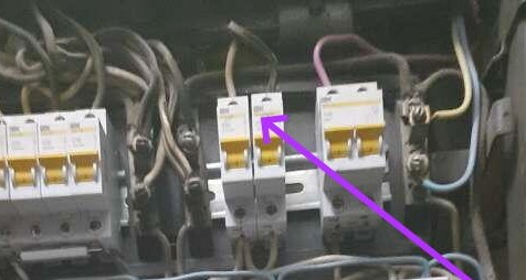

ZooZoo,
Ну вот. Что скажите? Из счетчика три провода идет к моим автоматам (проверил подергав), один к общей колодке. Выключил автоматы - свет погас, духовка отключилась.

В обещем дела такие. Наблюдаю за счетчиком. Потребителей в квартире нет. За трое суток намотал 500 ватт. То есть мотает, но замедлился)) Выключил автоматы - свет гаснет. Позиция энергосбыты - зовите управляющую. Если в акте будет указано - самоход - пересчитаем. Моя позиция - управляющая - заинтересованная сторона и если накосячил электрик - то не в его интересах это призновать и из своего кармана платить. Поэтому решил еще одно письмо им написать - попросить дать прямой отказ в своей проверке. Может тогда и придут. А если откажут, то и звать управляющую. Хотя с учетом, что и сейчас счетчик "идет" - возможно реально самоход, а не косячное, но устраненное подключение или воровство соседей. Вопрос - разве управляющая может дать заключение о самоходе? Они имеют право и аккредитацию проверять счетчики? Или есть какой-то упращенный протокол? Или в любом случае они снимают счетчик, фиксируют показатели и отдают мне, а я его сам должен где-то поверить?

Заключение о неисправности - сервис производителя или поверка. Растянули тему как резину - если с отлюченными автоматами на выходе считает - значит самоход

AlexNsk,
после счетчика 2 автомата, половина и половина квартиры. но судя по фото к нулевой шинке присоединены 4 провода, вот на эти нолики пожалуй и стоит посмотреть.
