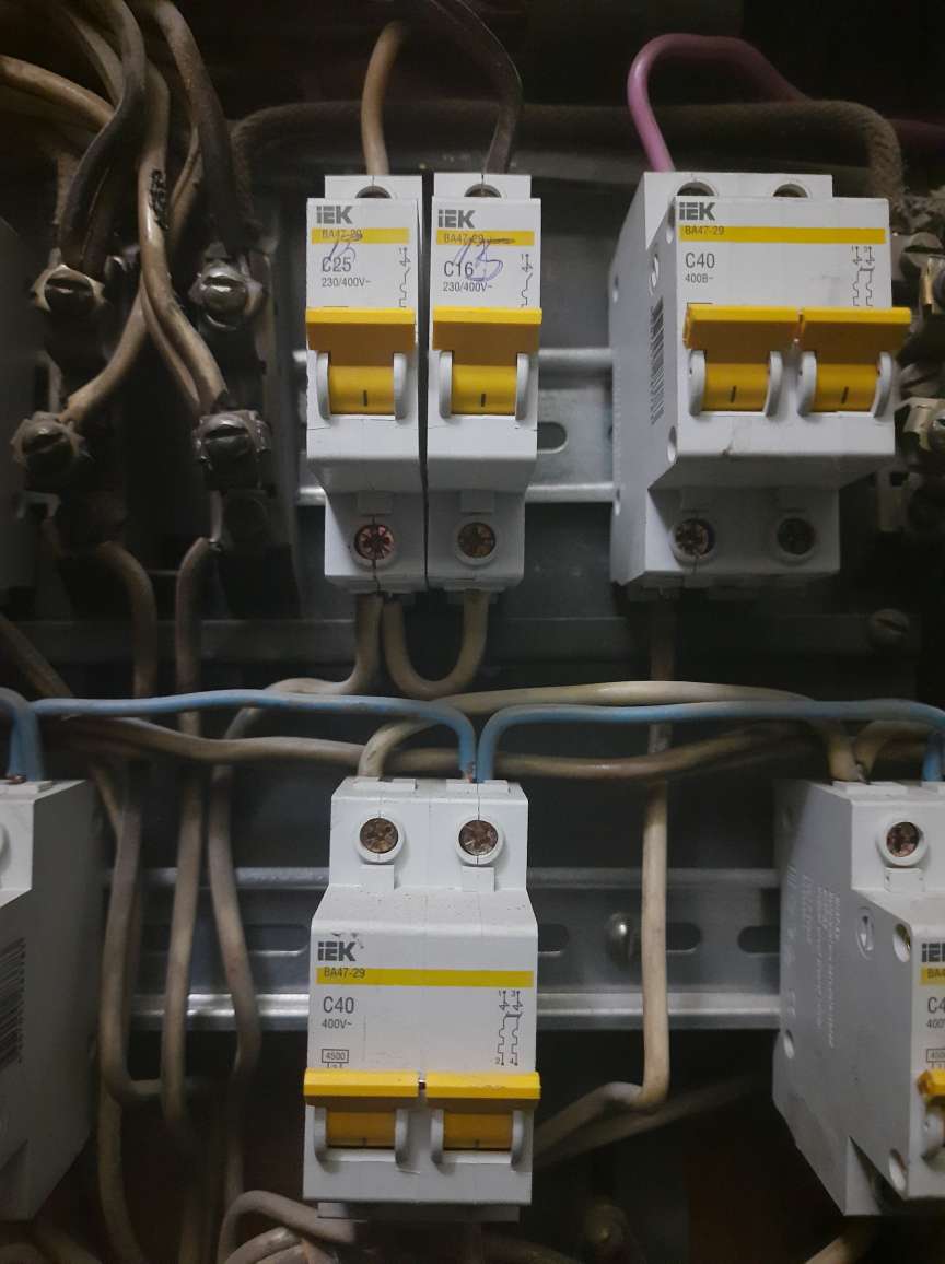

jaja написал: AlexNsk,
после счетчика 2 автомата, половина и половина квартиры. но судя по фото к нулевой шинке присоединены 4 провода, вот на эти нолики пожалуй и стоит посмотреть.
jaja,
там 5 присоединений, если я не ошибаюсь один от стояка, один на счетчик, другой со счетчика и по одному на автомат т.е. норм :) / /
AlexNsk написал: Наблюдаю за счетчиком. Потребителей в квартире нет. За трое суток намотал 500 ватт. То есть мотает, но замедлился))
похоже на самоход но! для начала берите токовые клещи и смотрите, от какого автомата куда-то утекает

ZooZoo, со стояка ноль шлейфом растекается по двухполюсникам, с двухполюсного автомата, на соответствующие клеммы счетчика. после счетчика на шинку - это один (он снизу), два (а может даже и всего один в квартиру) и как минимум один остается непонятным.

AlexNsk, а случаем ноль с фазой на счётчике не перепутаны?

BV, такого не проверял, автоматы включены, потребления нет, немного считает (сейчас). Насколько понимаю это вы явный признак привели. Но самоход же и при включенных автоматах может быть.

ZooZoo, "но! для начала берите токовые клещи и смотрите, от какого автомата куда-то утекает" - можно поподробнее объяснить вашу гипотезу?
jaja, можно поподробнее пояснить, что вы предполагаете, как можно проверить?

ну, таки да. похоже вся суть проблемы в этом. еще может и ноль с фазой перепутаны. а т.к. разграничение зон ответственности проходит по клеммам счетчиков, все что после них - проблемы жителей, которые сами накручивают друг-другу счетчики.
щит этот надо погасить и перебрать.
AlexNsk, договаривайтесь с соседями, там ваше общее электричество, скидывайтесь и ищите исполнителя. бюджет мероприятия в районе 10 т.р.

Перебрать можно. Сейчас главная цель - показать ТСЖ, а лучще энергосбыту, что имеет место неверное подключение. Что бы не платить 8000, да и для общего развития полезный опыт :) Летом похоже они кого-то нового подключали или что-то меняли. Поэтому и прошу помощи сформулировать проблему, так что бы можно было им описать. Ну и мне понять. Не электрик, но прогаммист и могу разбираться :) Могу еще раз сходить к щитку и что-то проверить, задокументировать. Из оборудования есть мультиамертметр (простой, может мерить только постоянный ток). Если никак без клещей ради такого дела могу приобреси простые (в принципе в хоз-ве сгодятся все равно, смогу проверять мощность бытовых приборов)) - https://novosibirsk.vseinstrumenti.ru/instrument/izmeritelnyj/parametry-setej/tokoizmeritelnye-kleschi/proconnect/p266-13-3050/#tab5 - пойдут? Предлагается проверить не идет ли ток по верхним проводам к автоматам (особенно нижнему?), при выключенных потребителях?

AlexNsk написал: главная цель - показать ТСЖ, а лучше энергосбыту, что имеет место неверное подключение
так это в вашей (жильцов) зоне ответственности придут они, посмотрят, скажут: ну, ок. износ эо 70 процентов. до капремонта в 2077-м дотянет. терпите или проводите собрание, чтобы собственники всего дома были согласны отремонтировать щиты в отдельно взятом вашем подъезде.
