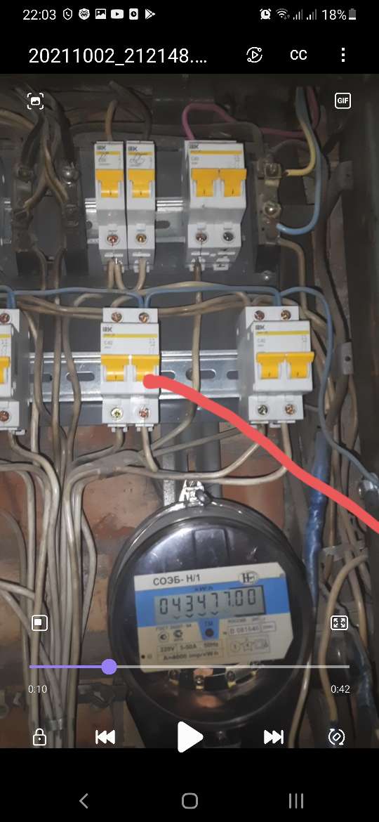

Смотрите, ведь очевидно неверное подключение нижнего - мощного автомата на электроплитку - снизу в него входят провода от счетчика, сверху должен идти хоть один в квартиру? Так же? Но все провода сверху идут к автоматам соседей. Доказательсто найдено? Верхний выглядит ok - внизу от моего счетчика, вверху - предположим в квартиру.

AlexNsk, нижний автомат это рубильник перед счётчиком(на него приходит провод фазы со стояка, и ноль странно прикрученный к щиту) а после счётчика фаза идёт на два автомата сверху, а ноль на колодку рядом, и сверху на эту же колодку приходит я так понимаю заземление для плиты, вот если на колодке ноль с землёй касается, а счётчик подключен неправильно, то возможен "странный" учёт. пс. можете отследить какой провод от счётчика куда приходит? (а то в пучке не видно)

юра Т, да, спасибо. Понял (я два верхних как один воспринимал, а рубильник за плитку приня)))) . Отследить можно, но я сейчас не там. Так не помню порядок что куда. Только убедился, что три провода от счетчика идут вниз этих автоматов. Могу завтра сходить и схему составить, какие выходы счетчика куда идут.

юра Т, звонили из энергосбыта - отказали в своем инспекторе, сказали только звать УК. Узнал, что в мае от энергосбыта поверяли счетчик, наверное, снимали и возможно действительно не так подключили? Но почему это вылезло только в сентябре? - до этого среднее потребление было 11 р в месяц. поэтому и самоход и какое-то доп подключение не исключены. Сегодня пойду на место и составлю схему фактического подключения - как просили - какие разъемы счетчика куда подключены. Сразу выложу здесь. Спецов прошу прокомментировать :) Может как-то есть смысл промаркировать провода (фломастеры разного цвета), что бы если их переподключат видно было?

AlexNsk написал: сверху должен идти хоть один в квартиру? Так же? Но все провода сверху идут к автоматам соседей. Доказательсто найдено?
Это входной автомат перед счётчиком, наверху общая подача фазы и нуля всем потребителям, снизу от вашего автомата должны идти 2 провода в ваш счетчик, а из счетчика два провода (один на ваши автоматы, второй на вашу нулевую шину) и дальше провода в квартиру с ваших автоматов и вашей нулевой шины (проводов от соседей быть не должно).

юра Т, посмотрел схему подключения счетчика энергомера цэ6807бк - стандартная для однофазного. Сходил, нарисовал что по факту. Все вроде правильно. И как вы сказали. Заземление и 0 нагр подключены к общей колодке. Получается подключен (на данный момент) верно? картинка не вставляется, вставил ссылку - ссылка

Как "ходит" при включенных автоматах и отключенных потребителях: 29 сен - 2 окт = 0.5 КВт 2 окт - 4 окт = 0.2 КВт
Посмотрел лицевой счет с мая по август - он вообще стоял, разница в 0. Причем показания сам энергосбыт снимал.
То есть сейчас ход небольшой. Но и совсе не нулевой. Как его засвидетельствовать? Хочу предложить опломбировать квартиру и снять показания счетчика с разницей в несколько дней. Пойдет? Пломбу как на авто в автосервисе на дверь наклеить может быть?) Или бумажку с росписью.

Дверь тут ни при чём. Сразу за клеммами счётчиков считается потребление, и по договору оно всё Ваше. Нужно искать причину увеличения показаний.
