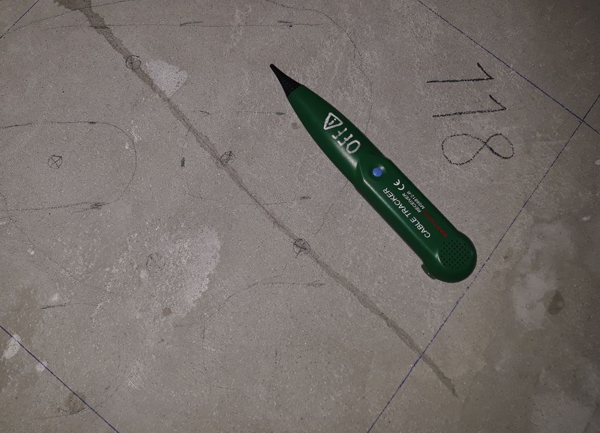

Мишутк написал: В некоторых случаях достаточно стальной протяжки и стетоскопа.
в некоторых (если каналы прямые) достаточно лазера на линейке и эндоскопа:
Но даже примитивный Mastech MS6812 позволяет очень точно выясить в стяжке петли теплого пола, чтобы не попасть в них буром при сверлении:

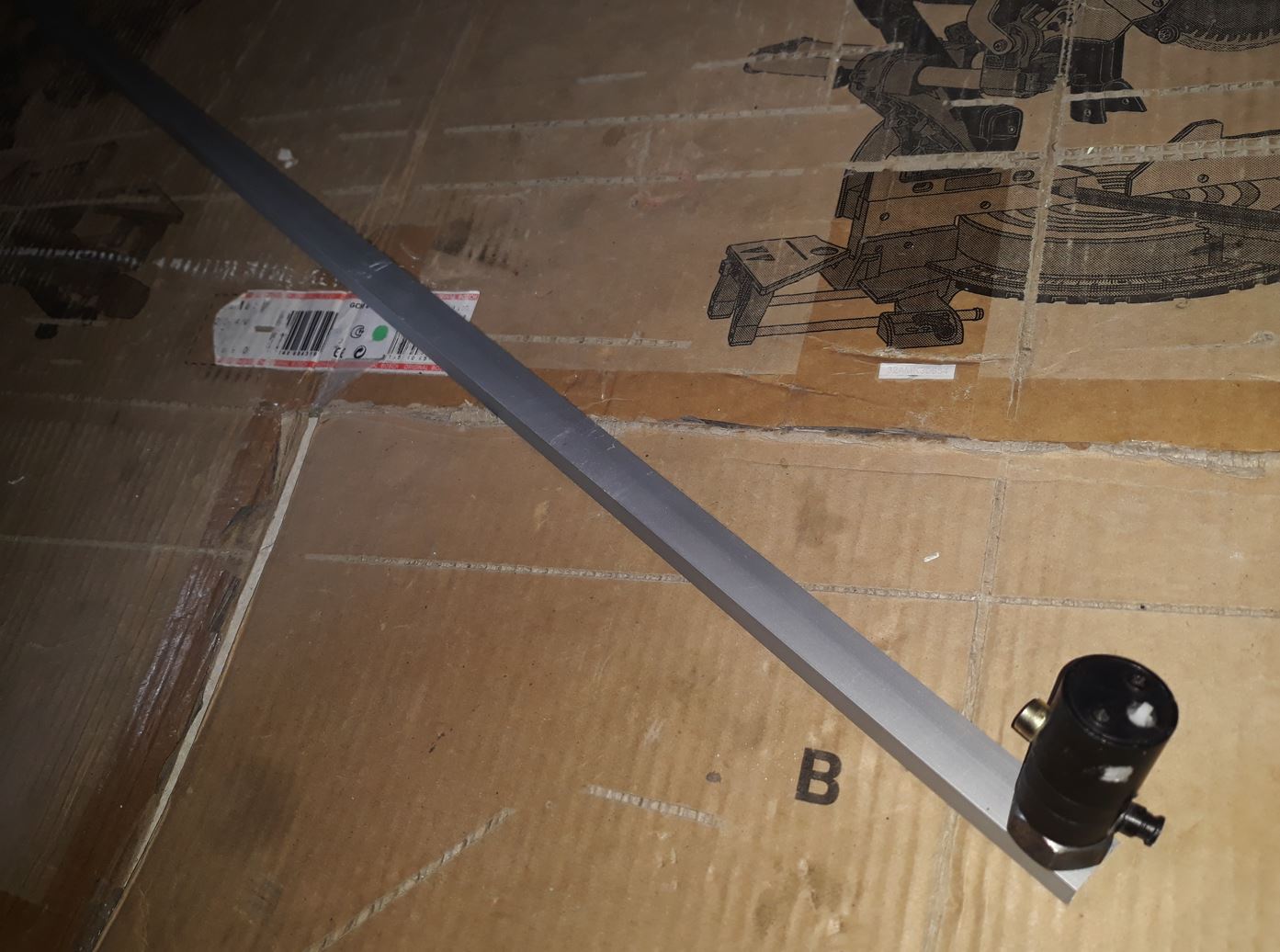

Мишутк написал: достаточно стальной протяжки и стетоскопа

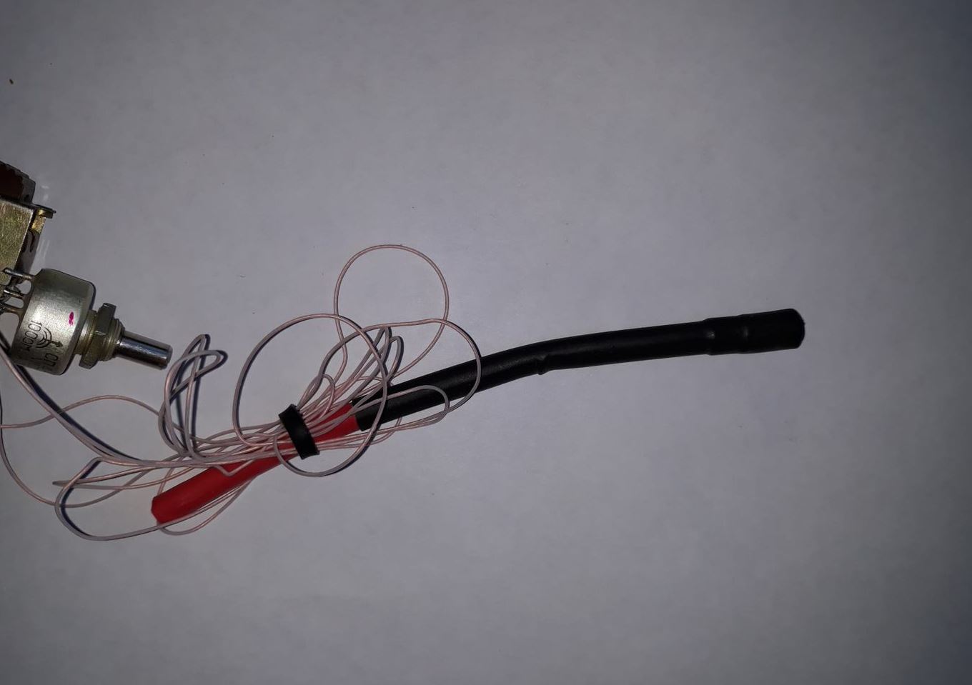

кстати, если к протяжке прикрепить вибромоторчик от старого телефона, то слышно его будет отлично. Надо будет при случае испытать.
Я использовал вот этот самодельный вибратор (с вибро-моторчиком от телефона) для удаления пузырей при заливке раствором дверных коробок:
Ее гудение было слышно очень сильно, даже там, где не было раствора.
