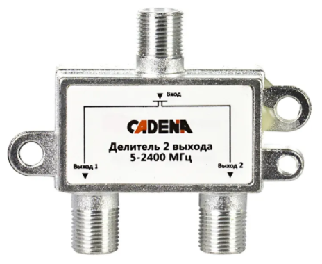

В доме от одной активной антенны получают сигнал 2 ресивера цифрового тв. На антенну подается питание через инжектор, далее сигнал делителем раздается на приемники.
Несколько вопросов.
  1. В схеме с активной антенной ветвление сигнала делителем ухудшает качество приема?
  2. Хотелось бы убрать из схемы отдельное питание для антенны и кормить ее от ресивера. Но поскольку их 2, подозреваю, что могут быть проблемы. И хочется сохранить возможность независимого просмотра любого из ТВ.

Мишутк написал: кормить ее от ресивера. Но поскольку их 2, подозреваю, что могут быть проблемы.
поставьте сплиттер с проходом питания

юра Т, а работа двух ресиверов соединенных выходами питания?

Нужно брать делитель на 2 с проходом питания и диодной развязкой по выходам. Тогда будет работать не зависимо от любого из ресиверов и от обоих сразу. А Ваша активная антенна имеет напряжение питание 5 В. ? Обычно у ресиверов питание 5 вольт на антенну.

Vlad Zhdanov написал: Нужно брать делитель на 2 с проходом питания и диодной развязкой по выходам. Тогда будет работать не зависимо от любого из ресиверов и от обоих сразу. А Ваша активная антенна имеет напряжение питание 5 В. ? Обычно у ресиверов питание 5 вольт на антенну.
Vlad Zhdanov, мне кажется такие делители достаточно редки, чтобы просто так их найти. Не подскажете конкретную модель, или по каким параметрам искать? Или правильный онлайн магазин, где данный параметр не вызывает удивления.
Прекрасно находится по запросу: делитель (или сплиттер) спутникового сигнала

Vlad Zhdanov написал: диодной развязкой по выходам. Тогда будет работать не зависимо от любого из ресиверов и от обоих сразу.
Как повезёт, ведь:
Vlad Zhdanov написал: Недостаток такого решения, что при низковольтном питании 5 в. за счет падения напряжения на диодах напряжение питания упадет еще на пол вольта. Возможно ухудшение работы усилителя. https://mastergrad.com/forums/t37528-aktivnaya-antenna-dache-kak-razvesti-na-dva-televizora/
