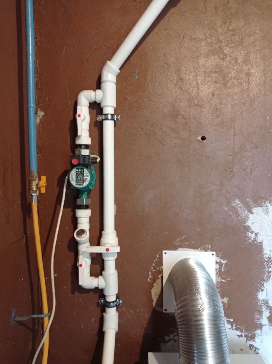

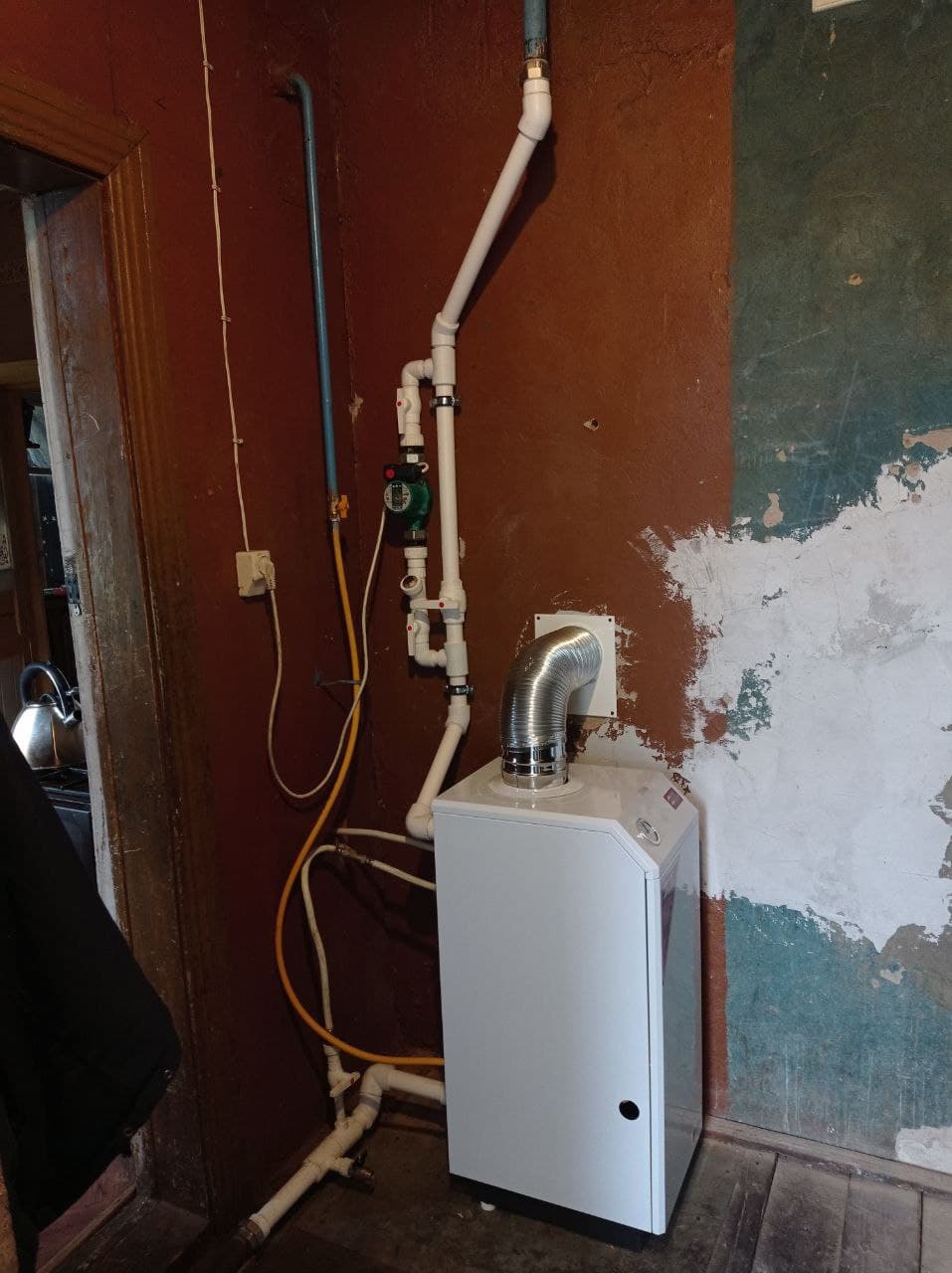

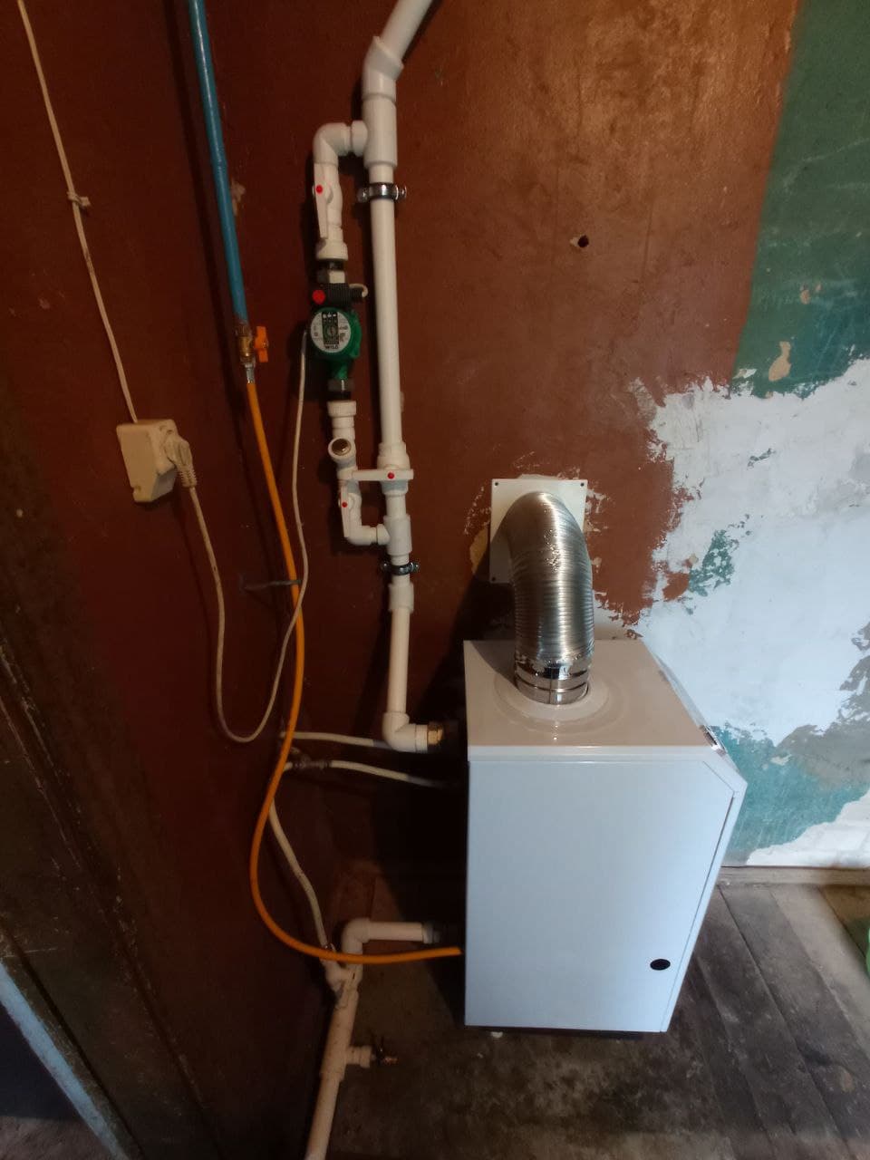

Всем здравствуйте. Хочу узнать мнение специалистов об обвязке моего котла. Недавно пришлось поменять котел на новый и основное требование было сохранить самотек. Иногда отключают электричество и отопление должно работать и не дать замерзнуть батареям. Прилагаю фотографии. Буду очень благодарна за комментарии и советы. Котел двухконтурный, теплоноситель - вода.

У полипропиленовых труб диаметры, наверное, маловаты...

"классика жанра"... Грязевик через опу и вообще не к месту. Его место на обратке в правильном положении. ППр не очень большой длины, но всё равно магистраль придушенной получается. Байпас тут и не нужен был. Насос в простое спокойно пропускает через себя теплоноситель. Нет, определённое сопротивление он конечно создаёт, но думаю, не многим больше чем шаровой кран ППр. (вряд ли он полнопроходной). Вообще тут видно сильное кроилово на материалах....

Косой фильтр перед насосом надо ставить. Это правильно.

Торанага, ну да, а котёл хрен с ним.... По уму, и насос то надо ставить на обратке перед котлом, а перед ним фильтр. В данном конкретном случае, раз уж насос на подачу воткнули, фильтр нужнее перед котлом.

Дымоход без разгонного участка.

Мегавольт. написал: Торанага, ну да, а котёл хрен с ним.... По уму, и насос то надо ставить на обратке перед котлом, а перед ним фильтр. В данном конкретном случае, раз уж насос на подачу воткнули, фильтр нужнее перед котлом.
Мегавольт., вот обоснуй, почему насос на обратке котла должен быть ?
Согласен. Насос должен повышать давление воды в котле, а не понижать. Кроме того, желательно чтобы насос был установлен в низшей точке: вероятность возникновения сухого хода будет минимальна.

Торанага написал: вероятность возникновения сухого хода будет минимальна
Чушь все это, при нормальной котловой автоматике, он должен защищаться по падению давления, а не такими тупыми методами, которые за собой ничего хорошего не несут ...

Для людей, разбирающихся в теплоснабжении, это обычное техническое решение.
