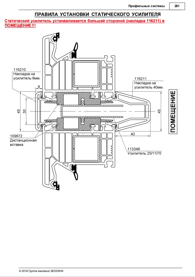

Yustas16 написал: Salamander Streamline Он же "жирный"! Перекроет вам свет в будь здоров! И металл в раме не квадрат ))
Размер непрозрачной части рама+створка 120мм Размер непрозрачной части створка+импост+створка 186мм А если еще конструкцию в пол делать, да с усилением, то вообще "бяда"!!! Насчёт газов, не уверен. Проверяли пакеты выборочно на аргон. В трех проверках, в течении года, после монтажа, аргона не было вообще.. Скажем так, немного слукавили на фирме.. Пять проверок монтажу 2-3 года, остаток аргона 40-60% Три проверки, монтажу 5 лет, следы аргона.... Ст/п никогда, НИКОГДА не будет герметичным!! Даже воздушный шарик теряет газ. Вы хотите, что бы ст/п был идеален в герметичности? Спасибо, посмеялся. Проверка производилась Handheld V2
Yustas16, подробней. как проводилась проверка, каким спектральным анализом?. и это, никогда больше такого не пишите, что газ не держится, страшная чушь, в стеклопакетах на правильном производстве всё держится.

В итоге вообще начал склоняться к Veka Softline 82 :) Ничего сильно плохого о нем не скажете?

aspen63 написал: В итоге вообще начал склоняться к Veka Softline 82 :) Ничего сильно плохого о нем не скажете?

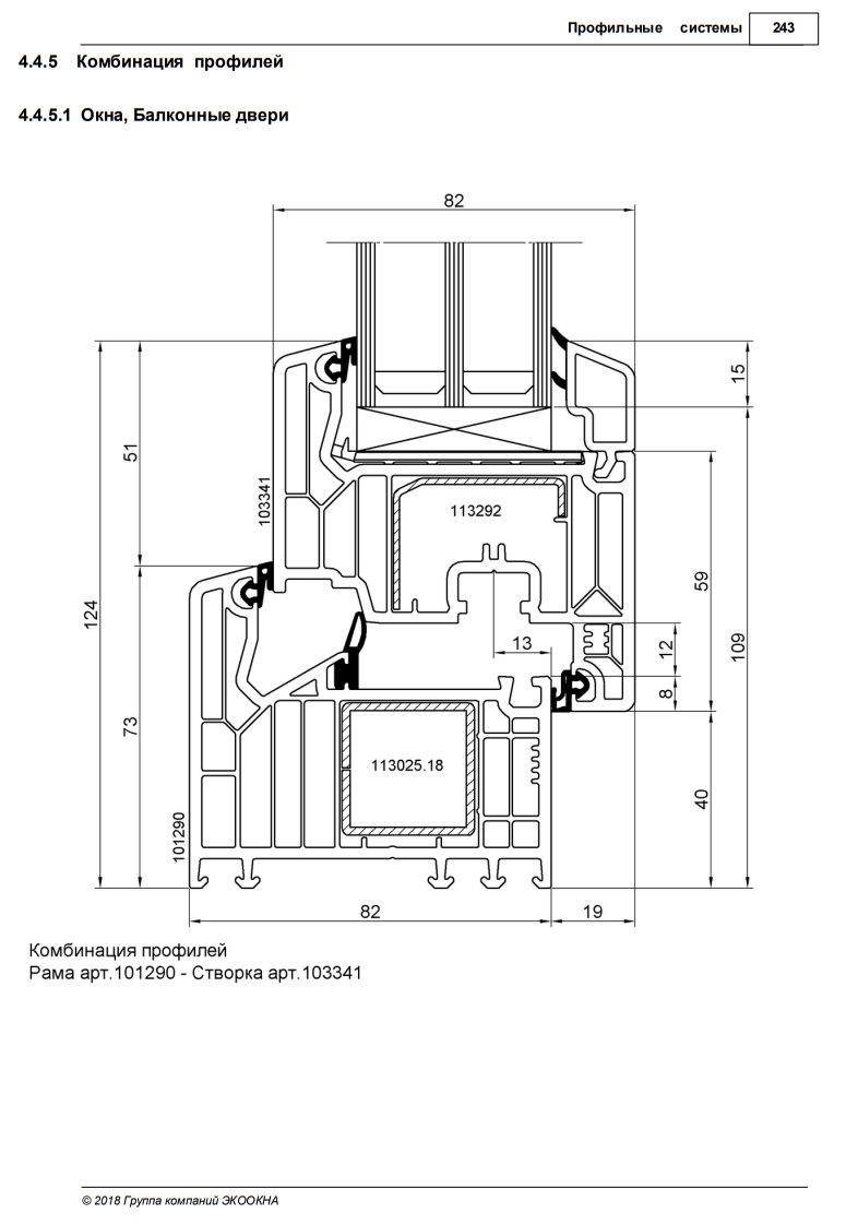

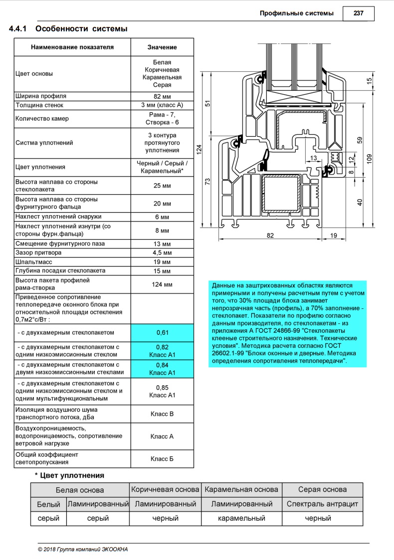

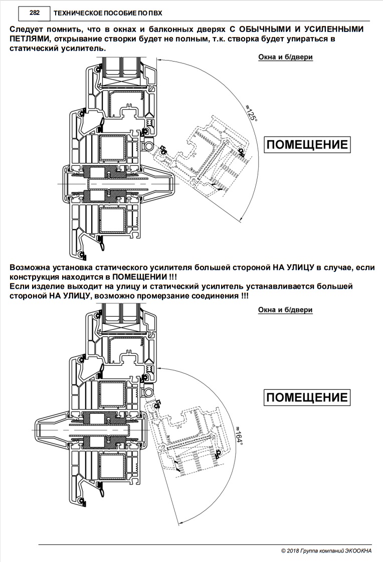

aspen63, А это уже другой коленкор! Армирование рам что надо! Три контура уплотнения!
Но учтите, что створка-импост-створка съедает света 196мм! И еще один минус у 82 мм, когда устанавливается вертикальное усиление, то створка имеет ограничение на открывание. Ибо усилитель устанавливается большой стороной в помещение, см. рисунок
aspen63, только одно плохое-дорог, несправедливо дорог. Поэтому лучше века софтлайн 70.

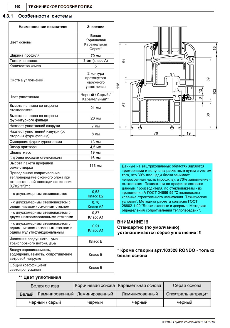

Спасибо. Недёшево, согласен. Мне Калева алюминиевые окна предварительно дешевле посчитали. А 70й Softline посветлее будет? По теплоизоляции и шумке с хорошим пакетом несильно потеряю в сравнении с 82?

Что дорог, согласен. Мне Kaleva тёплый алюминий предварительно дешевле посчитали. 70й Softline по светопропусканию лучше будет? И с хорошим пакетом он сильно хуже 82го будет по надежности, тепло- и шумоизоляции?

aspen63 написал: Спасибо. Недёшево, согласен. Мне Калева алюминиевые окна предварительно дешевле посчитали. А 70й Softline посветлее будет? По теплоизоляции и шумке с хорошим пакетом несильно потеряю в сравнении с 82?
aspen63, Сравните сами.
