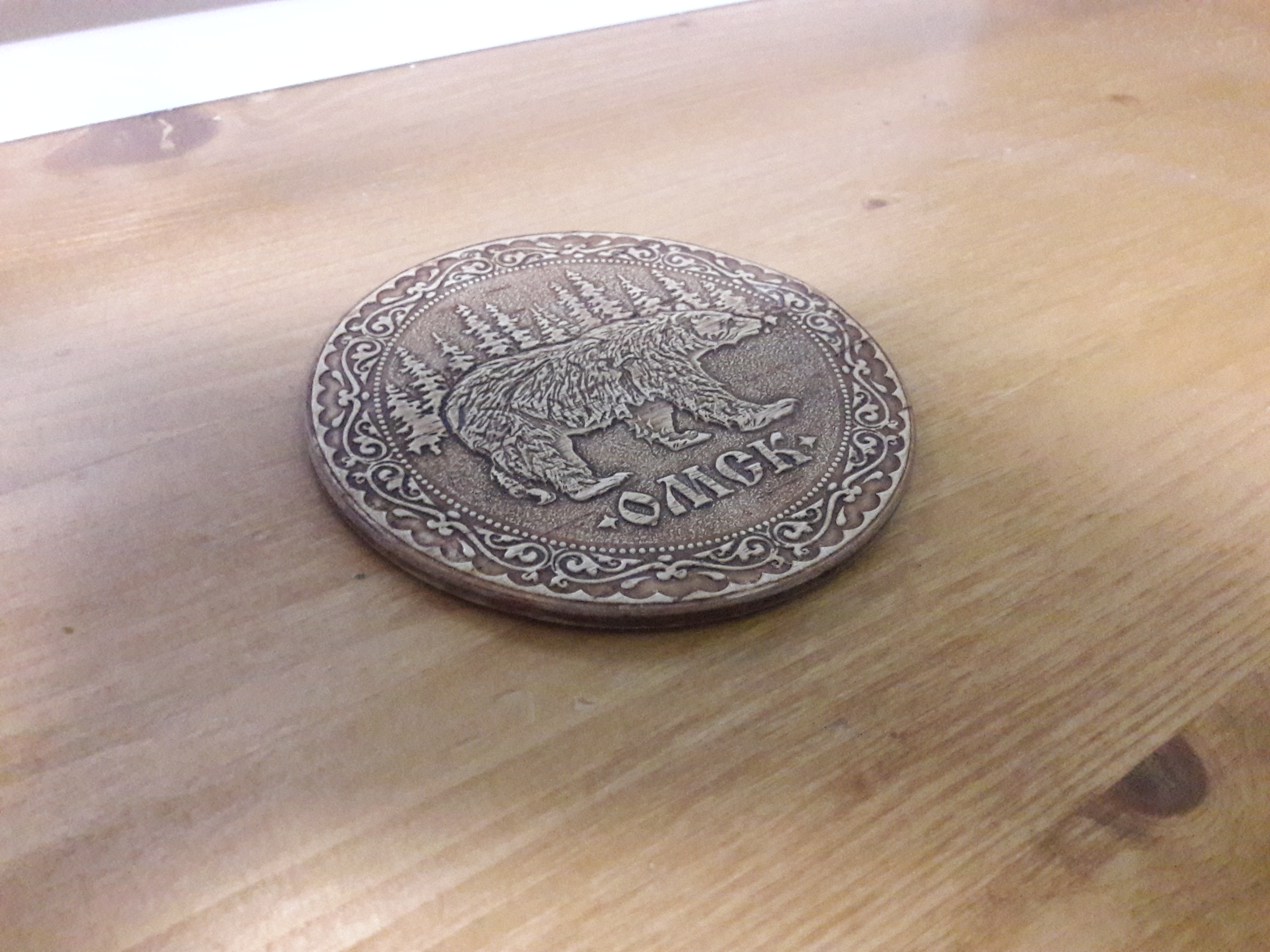

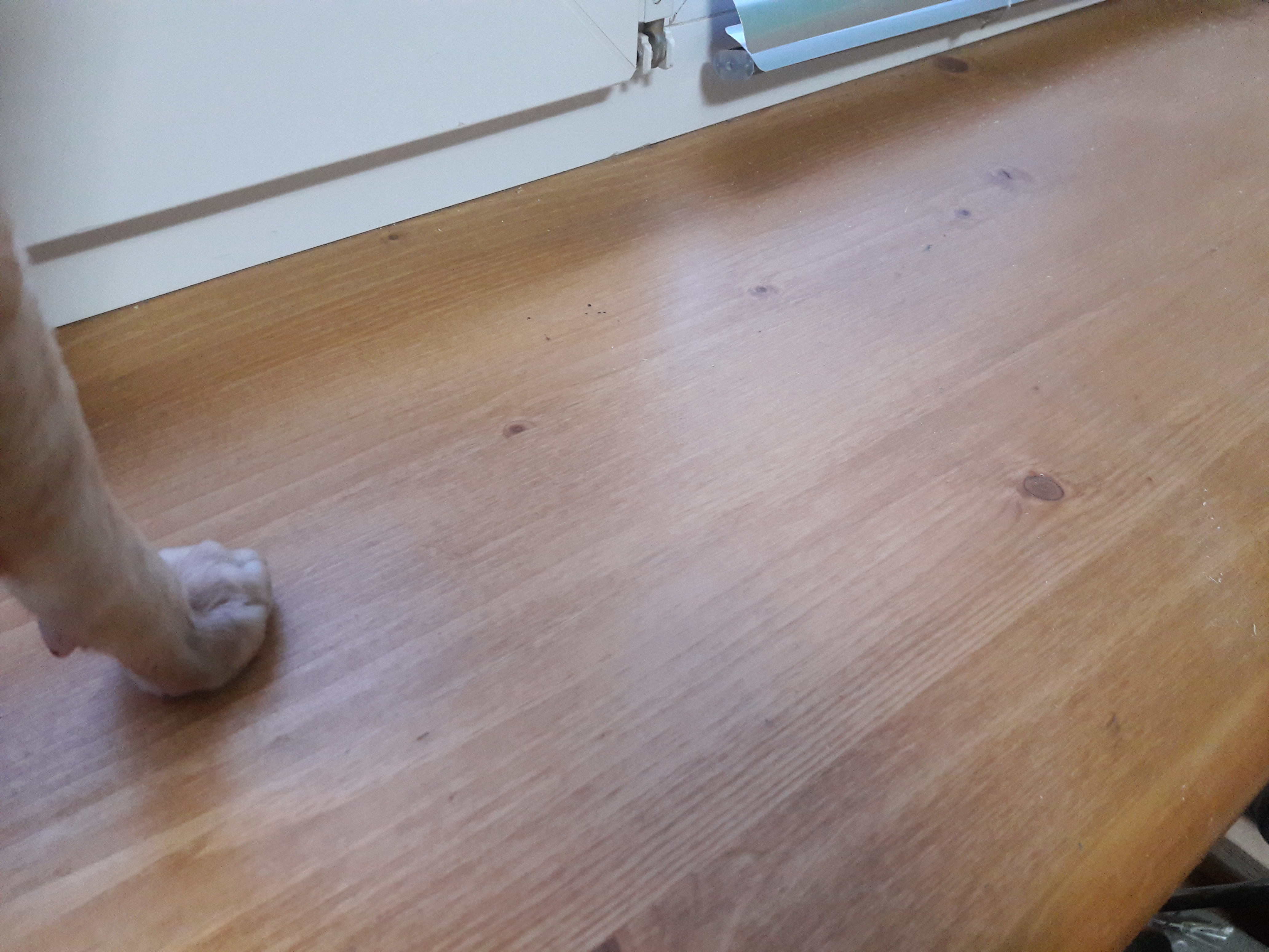

Sonne написал: . выравнивать чем-то наподобие 320-й или помельче?
а волны какой высоты?
Грэй, ну примерно миллиметр на фотографии, а посередине там довольно пологое и на фото видно не будет, но тоже что-то типа 0.7-1.0

Sonne написал: не пойдет деформироваться?
не пойдет обработайте чем запланировали и оставьте его в покое ...

fhntv, да, наверное, так и сделаем...зашлифуем просто, чтобы заноз не наловить и сверху химией. Спасибо!

Снять лучше подоконик . Шлифмашинкой 120- 240 Морилка Лак 2- 3 слоя со всех сторон и торцов у меня Тиккурила unika super ( матовая ). Если не снимите и покроете лаком только верхнюю поверхность - выгнет . Материал сосна - у меня отходы были . На кухне столешницу повело и вмятины после 4 лет+ дети + кот ( сосна( бесплатно досталась поэтому и пробывал ) - лак unika super верх + торцы ). Столешница ждет замены. Подоконики понравились .
