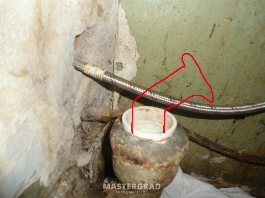

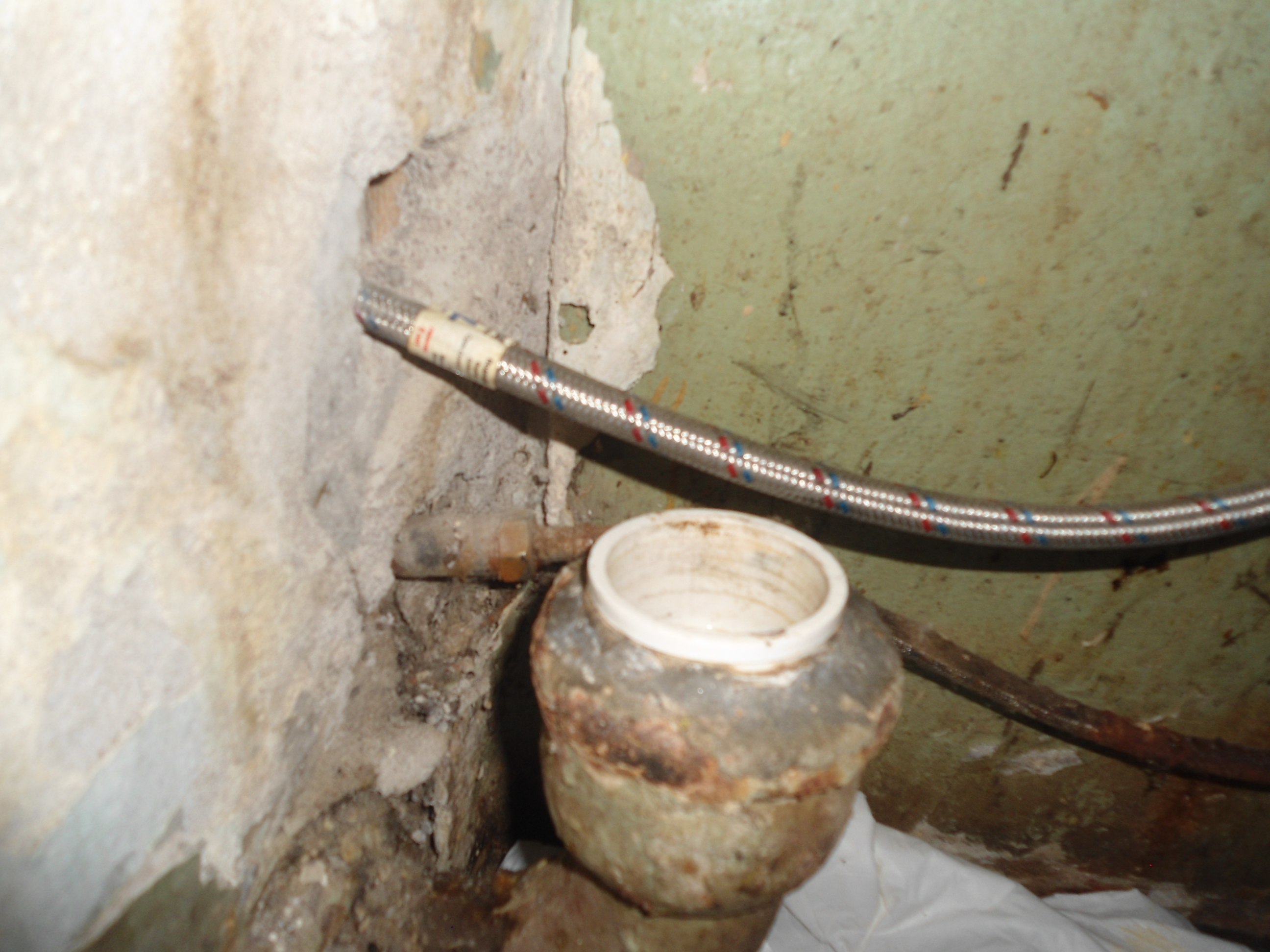

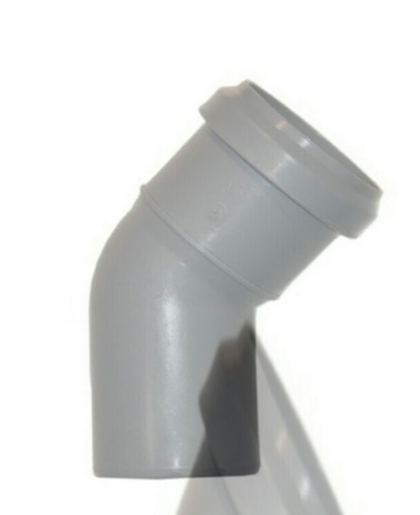

Здравствуйте!
Труба болтается и под средним и выше напором начинает выплескиваться. В гугле пишет, что здесь нужно болгаркой срезать и ставить пластик, но сейчас нет возможности такой ремонт сделать. Нужно более щадящее решение. Подскажите как тут быть.

18.10.2021 в 18:43:18
Высушить и посадить на герметик.

18.10.2021 в 18:58:23
А можно вставить что-нибудь между ними чтобы подошло по диаметру и там и там?

sanya1965 написал: Высушить и посадить на герметик.

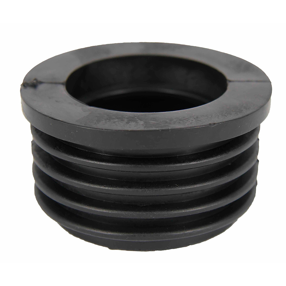

sanya1965, В стиле жопоруких сантехников? ;) А нормальное решение в виде резиновой манжеты 50/73 уже не в моде?

18.10.2021 в 22:49:59
Silock, из раструба выковыривается всё намазанное, внутренняя поверхность зачищается аккуратно, затем в раструб вставляется стандартная манжета 50-73 (73*50).

19.10.2021 в 01:28:00
BV написал:
BV, мода изменчива. Пару раз последних чугунина была ну очень овальная. Таких манжет ещё не придумали. Ну я и прикинул, чем резинка с герметиком, либо сразу им же.. для безнапорной нормально прокатывает.

19.10.2021 в 01:49:28
sanya1965 написал:
BV написал:
sanya1965, резина вроде как эластичная. А если чугун сильно прослаблен - на манжету - пару резиновых колец. Например от восстановителя раструба

19.10.2021 в 11:08:43
Mazayac написал: Silock, из раструба выковыривается всё намазанное, внутренняя поверхность зачищается аккуратно, затем в раструб вставляется стандартная манжета 50-73 (73*50).
Mazayac,

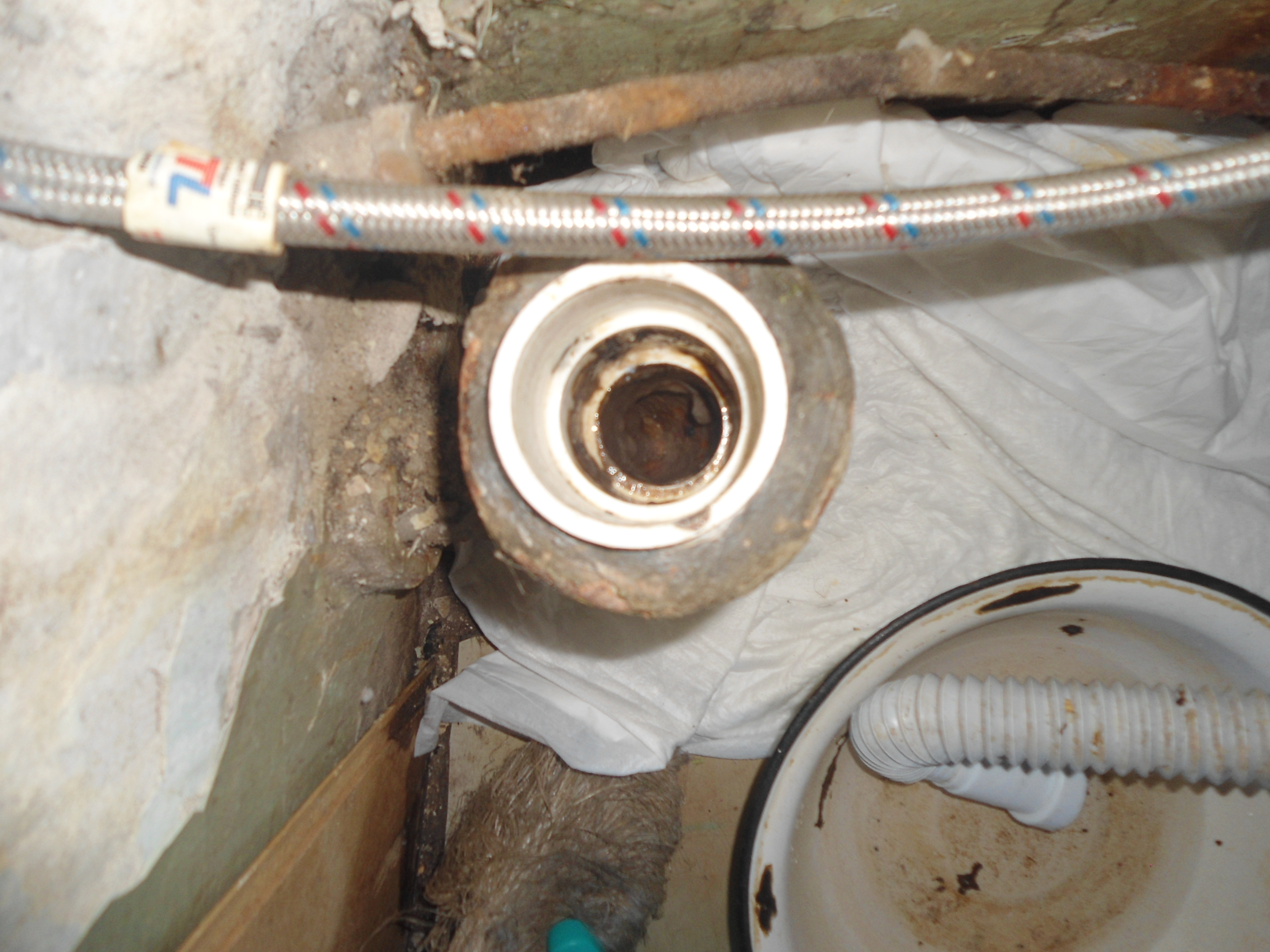

Стараться вытащить этот пластик? Он крепко там стоит. Плоскогубцами сложно вытащить будет. Может нужно лучше стараться и тогда потихоньку вытащу его. Не уверен =/.
Отверстие после того как вытащу пластик будет около 63мм. Манжета на 73мм не подойдет. А на 60 болтаться будет. Герметиком щель заделать с манжетой на 60?

19.10.2021 в 11:45:08
В местных интернет магазинах манжету 60*50 не нашел. А с другого города одну штучку заказывать не привлекательно.
На форуме тут увидел что кто-то с 73 на 63 делал и срезал ребра.

19.10.2021 в 12:12:42

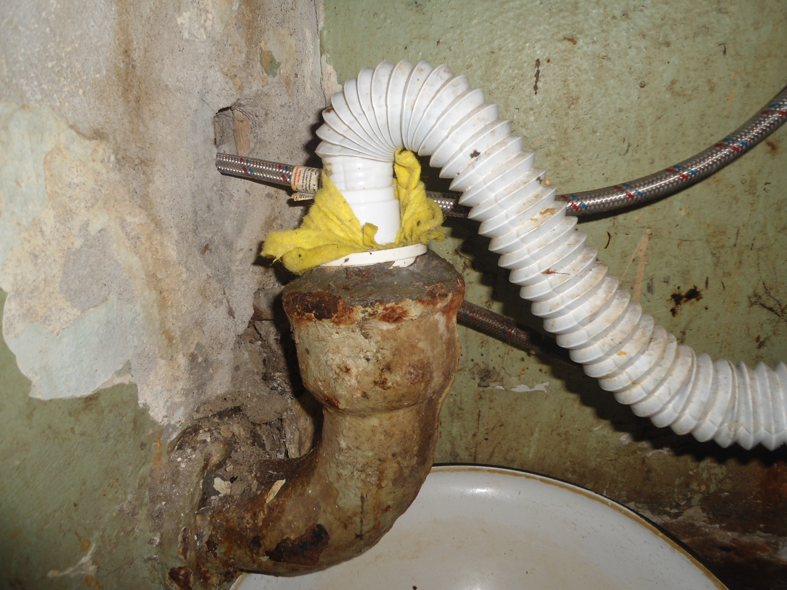

Silock, молоток/зубило, сбить все до чугуния, зацементить вот такую штуку
Вот так
Помимо того, что надежно, еще и дешево! ПС При работе с молотком и зубилом засунуть тряпку в канализацию, но что бы один конец торчал наружу, что бы не создавать следующую тему, про как вытащить тряпку с...

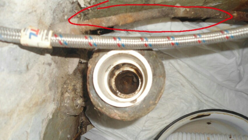

Silock, в этом шланге ничего не протекает?
Не вырвется на свободу?
