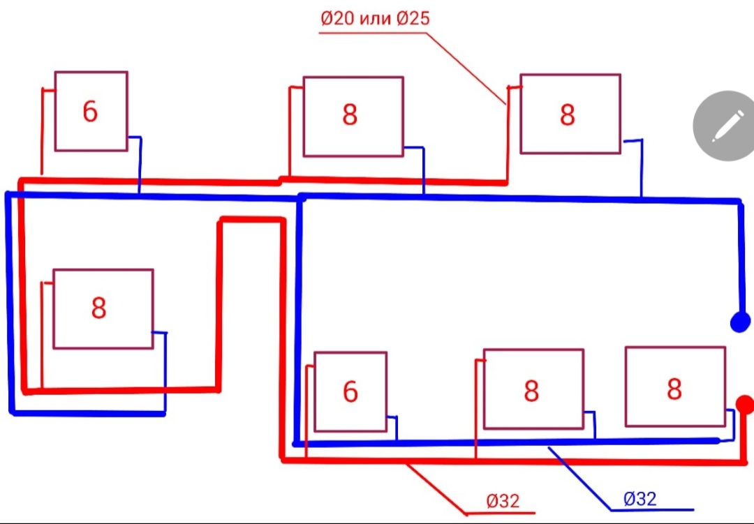

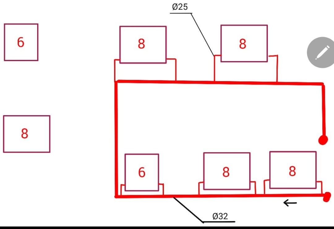

Здравствуйте, в частном доме центральное отопление (в 40кв.м сейчас проведено отопление) одноконтурное. Труба 32, к радиатору 25, байпас тоже 32,заход и выхрд в радиатор нижний, 4 радиаторов по 8 секций и 1 радиатор 6 секций.Первая батарея горячая, а последняя едва тёплая Сейчас надо ещё завести отопление в 2 помещения, будет ещё радиатор на 6 секций и на 8, хочу переделать на двухконтурное, основные трубы будут на 32, а к радиатора незнаю хватит ли 20 или лучше 25. И можно ли подключить 2 ещё радиатора как на схеме или нет?! Спасибо заранее за ответы

Notinev, 20 на радиаторы в двухтрубке достаточно. Более того, не вздумайте шаровые краны при этом понавтыкать. Для двухтрубного подключения - свои вентили и клапаны.
Петля, как на 3 рисунке, даром не нужна. Делайте тупиковое ответвление, можно 25 трубой. Фактически получится гибрид "петли тихельмана" и нормальной тупиковой двухтрубной СО. Бесполезного нынче тихельмана можно вообще упразднить (обратку туда же, куда и подачу приведите, не замыкая в кольцо).

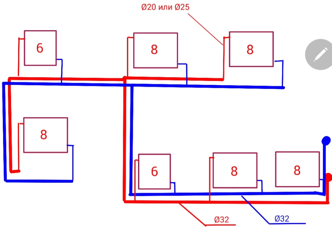

Mazayac, спасибо за совет, топиковое это как на втором рисунке, верно?

Notinev, на втором рисунке новые радиаторы подключены по двухтрубной тупиковой схеме. А основные - зачем-то "петлёй тихельмана". Долго писать, но петля - устарела и давно не актуальна. Арматура для двухтрубки:
Именно ей производится балансировка и регулировка радиаторов для равномерного нагрева.

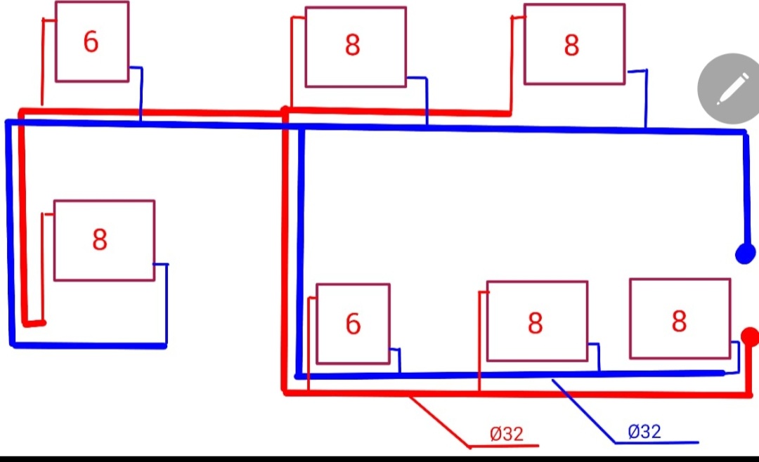

Mazayac,получается вот так?

Notinev написал: Mazayac,получается вот так?
ссылка
Notinev, да.
Можно 32 везде, кроме отводов на радиаторы. На последнем десятке метров и 25 мм норм, экономия и лучший вид.
Термоклапаны - идеальный вариант поддержания температуры. Установить только правильно, чтобы ось термоголовки была параллельна полу! Если взять клапаны с преднастройкой - вообще отлично будет.
