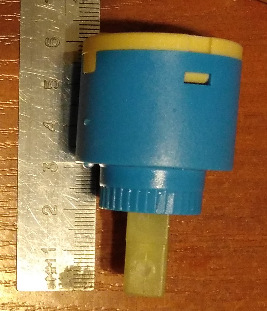

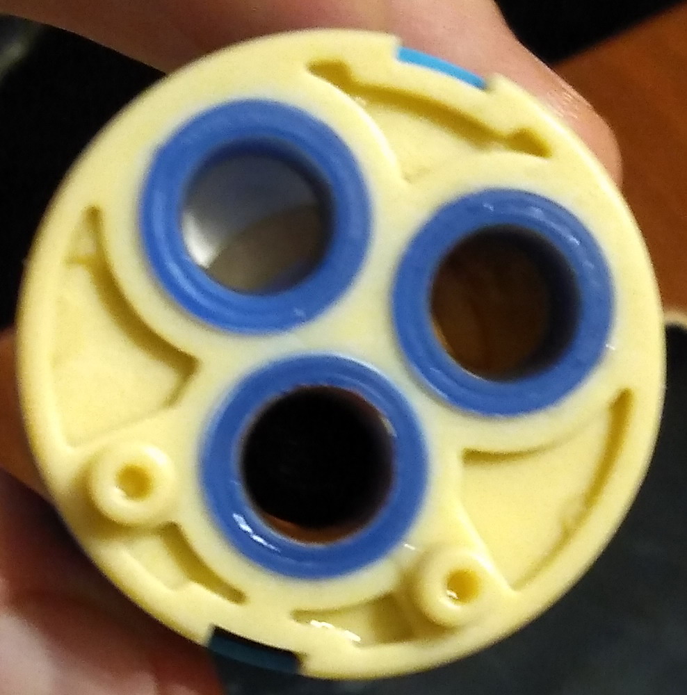

Supersergio
Supersergio
Регистрация: 11.09.2019
Сообщений: 79
23.10.2021 в 21:18:16
Раскрутил смеситель, достал картридж. Никакой грязи внутри не было. Подергал за рычаг и установил обратно. Ручка стала ходить чуть полегче. Ниже приложены фото картриджа. Подскажите, какой и представленных ниже картриджей лучше взять? https://akvalink.ru/catalog/smesiteli/olives/-olives-35d-1bl/ https://akvalink.ru/catalog/smesiteli/komplektuyushchie-dlya-smesiteley-stoyki-dlya-dusha/komplektuyushchie-dlya-smesiteley-stoyki-dlya-dusha_iddis/kartridzh_iddis_35mm_nizkiy/ https://akvalink.ru/catalog/smesiteli/komplektuyushchie-dlya-smesiteley-stoyki-dlya-dusha/komplektuyushchie-dlya-smesiteley-stoyki-dlya-dusha_iddis/kartridzh-35mm-nizkiy-iddis-ecostep-ecocontrol/
VladM
VladM
Регистрация: 05.12.2006
Саратов
Сообщений: 2059
25.10.2021 в 10:38:48
Вообще-то желательно :eek: чтобы конфигурация отверстий в родном картридже и в картридже замены совпадали. Иначе сюрпризы весьма вероятны.
Мишутк
Мишутк
Мишутк
Регистрация: 06.03.2008
Сообщений: 12281
25.10.2021 в 14:17:20
В третьем присутствует "Eco" в названии. Был у меня картридж, который открывался с тактильным ощущением "ступеньки" где-то в среднем положении. Ни о какой мягкости и плавности хода и удобства настройки речи и не шло. Это фишка может хороша для рукомойника, но никак не для душа. Призвана для того, чтобы легким движением руки открывать только чуть-чуть для экономии. Я думаю, эта "Eco" вас может неприятно удивить.
Supersergio
Supersergio
Сообщений: 79
26.10.2021 в 19:43:38
VladM написал: Вообще-то желательно :eek: чтобы конфигурация отверстий в родном картридже и в картридже замены совпадали. Иначе сюрпризы весьма вероятны.
Вы считаете, что картриджи по ссылке отличаются от моего? Купил по первой ссылке, вроде встал нормально и ход у него получше, чем у родного. Какие сюрпризы стоит ожидать?
Мишутк
Мишутк
Мишутк
Сообщений: 12281
27.10.2021 в 09:48:43
Supersergio написал:
Supersergio, как и от любого другого картрирджа - или начнет медленно подкапывать, или резко потечет, что аж перекрывать перестанет. Вообще не коррелирует срок жизни с ценой того что сейчас продается. Рекомендую старый картридж как образец не выкидывать, чтобы при поломке очередного сразу ехать в магазин и не оставлять смеситель разобранным на время поисков замены.
