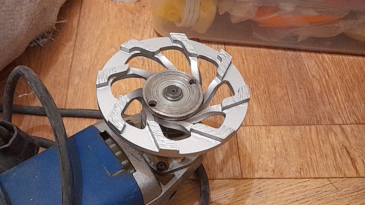

имею некоторое количество алмазных чашек по бетону диаметра 100-105мм, и вот к ним плохо подходят стандартные зажимные гайки. Гаек уменьшенного размера я не нашёл, и может взять гайку под шестигранный ключ и сточить её бортик на точиле?

sebikov, есть быстрогайка от Бош/Метабо с низким профилем, она встает с чашками нормально. Я показывал ее на FH в теме УШМ. На безрыбье можно обычную М14 сточить, но не более чем на виток.

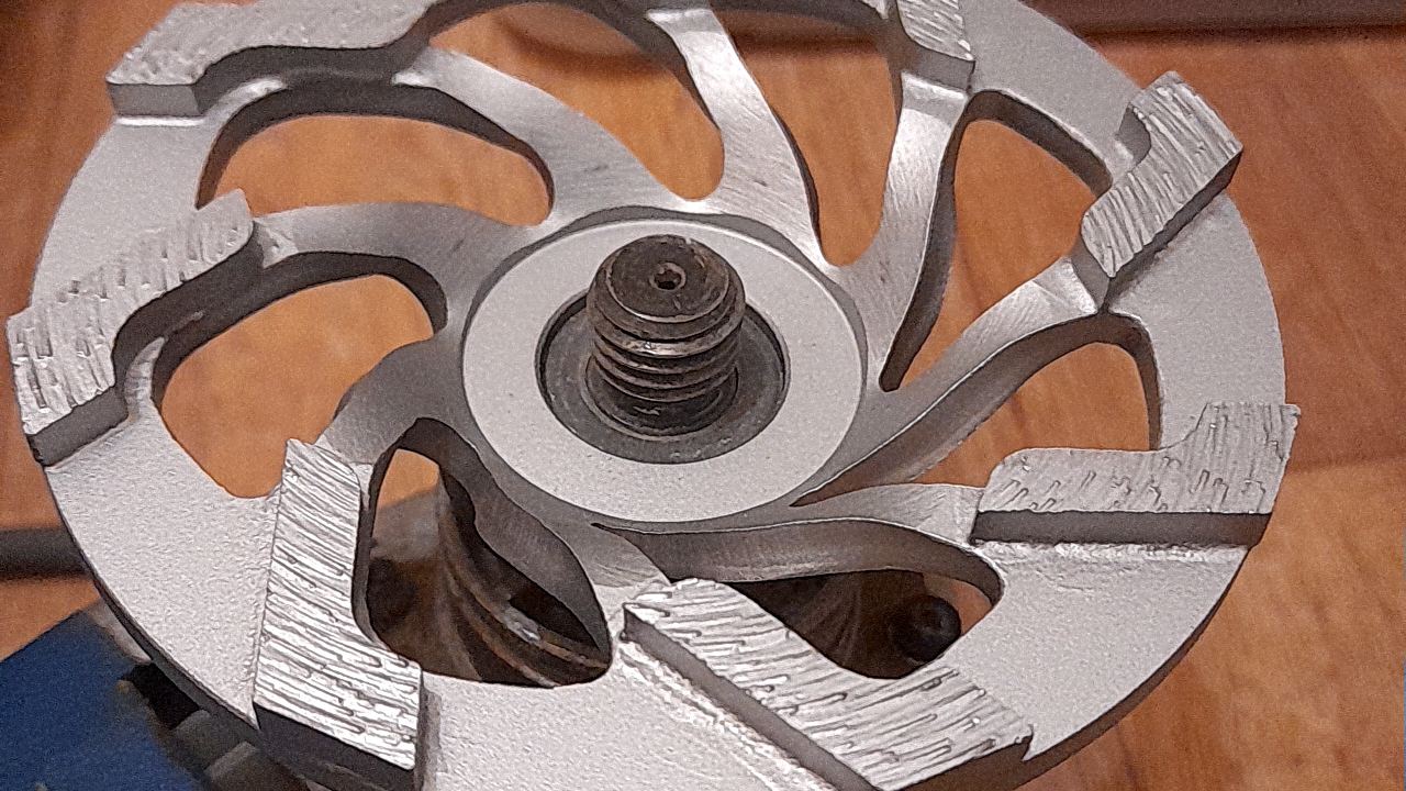

sanya1965, я имею ввиду у них диаметр большой, и в результате гайка зажимает не фланец чашки, а конусную часть. Ну и само собой, как вы сказали, изза большого вылета от плоскости фланца страдает ещё и длина навинчивания 1000088657 1000088659
На фото 105 чашка, видно что у неё посадочное маленькое.

Диаметр посадки? Я седня бошевскую замерю. Хотя, 105 лёгкая и там обычная гайка легко удержит, и сильно дешевле обойдется.

посадка под гайку - 35-35мм, я пока под гайку подкладываю шайбы но их тоже трудно отбалансировать, а без них гайка неравномерно затягивает. один раз именно такая чашка у меня неравномерно износилась по причине что при затяжке гайки , сама алмазная чашка перекосилась на план-шайбе и к концу шлифовки разница была почти миллиметр по остаточной высоте сегмента
P.S. в комплекте с этой чашкой идём переходное кольцо по посадку 16мм, возможно для китайских 100мм болгарок, и там такой проблемы нет так как у китайцев гайка - 30мм диаметром
