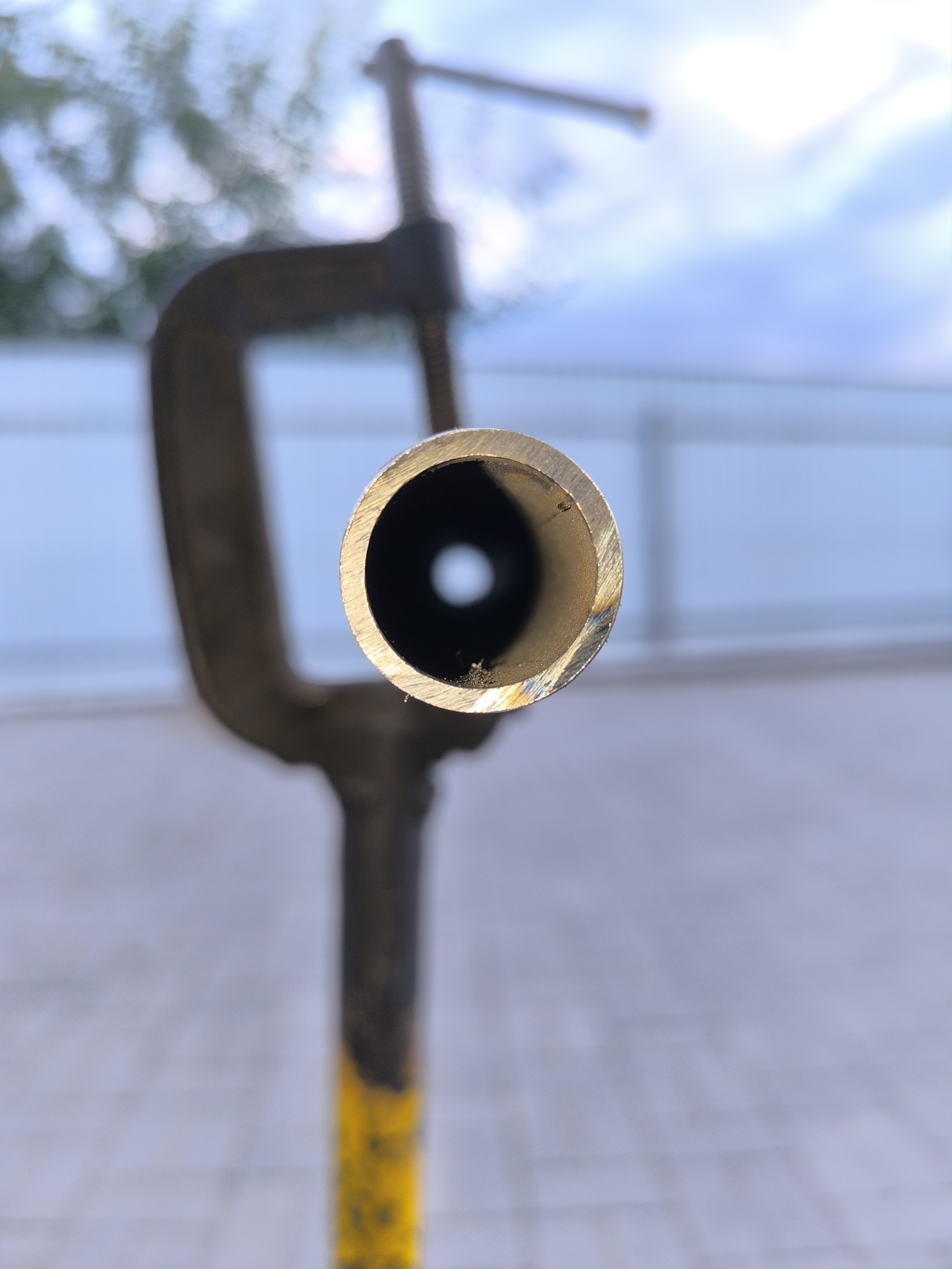

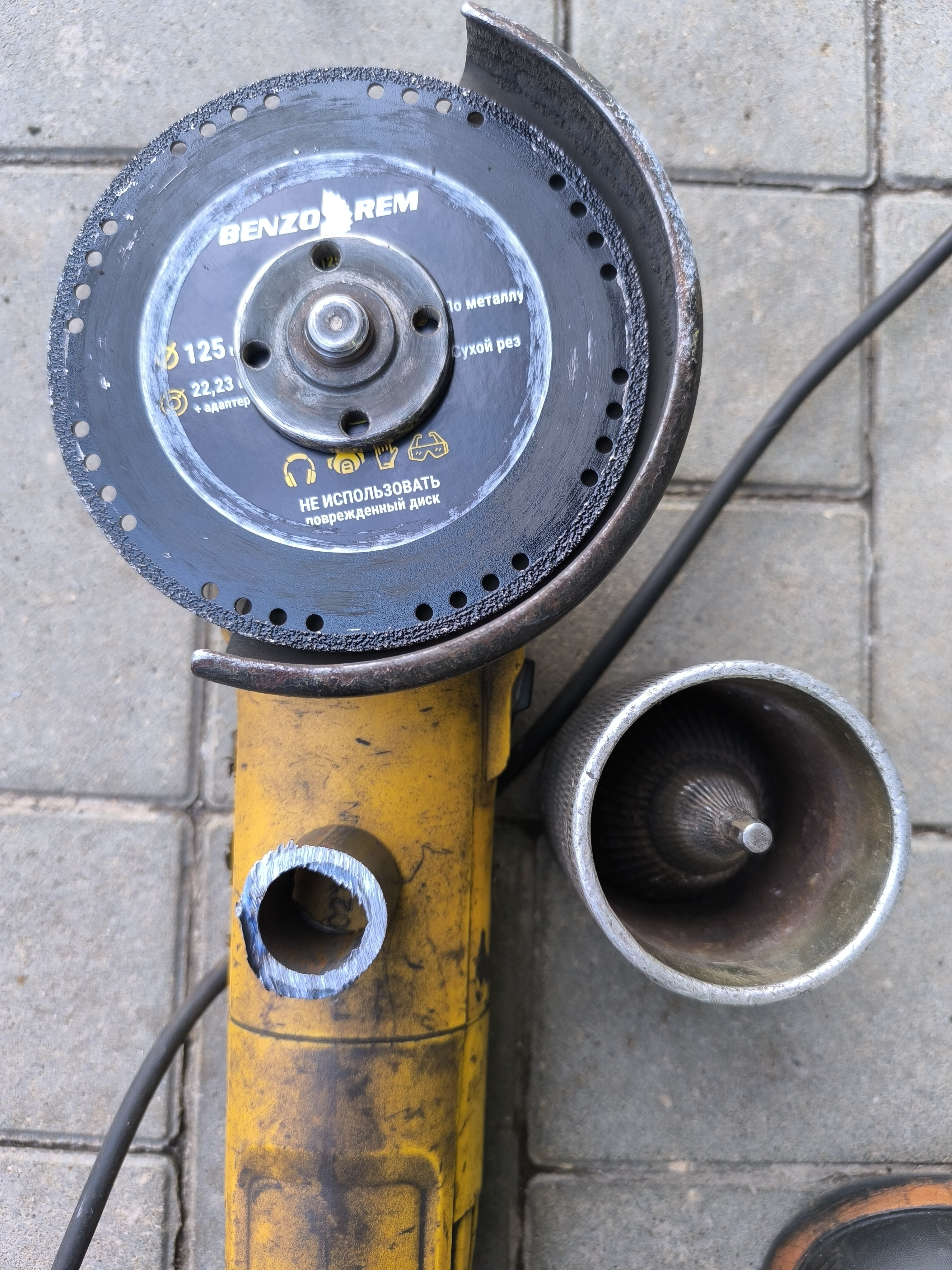

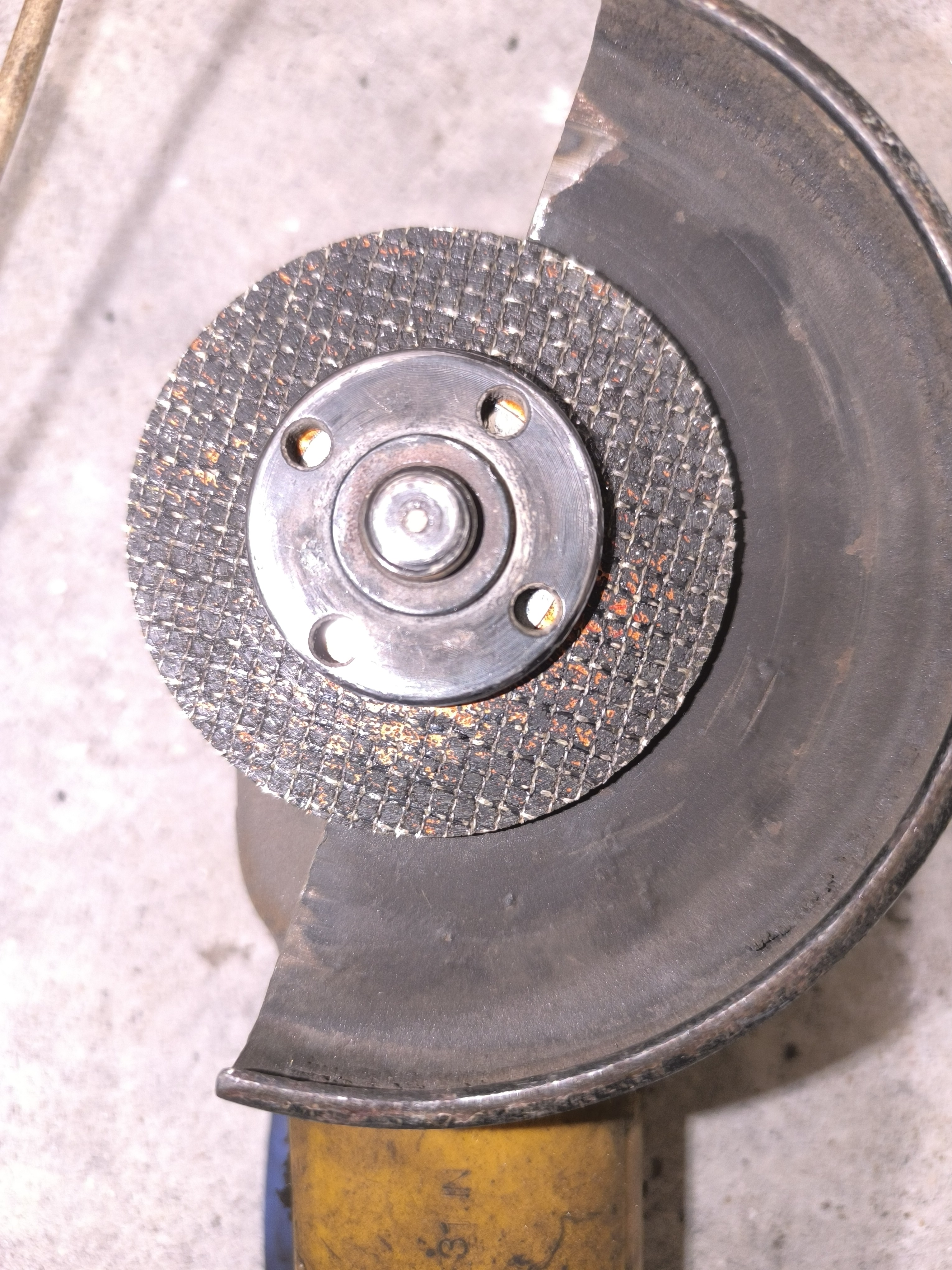

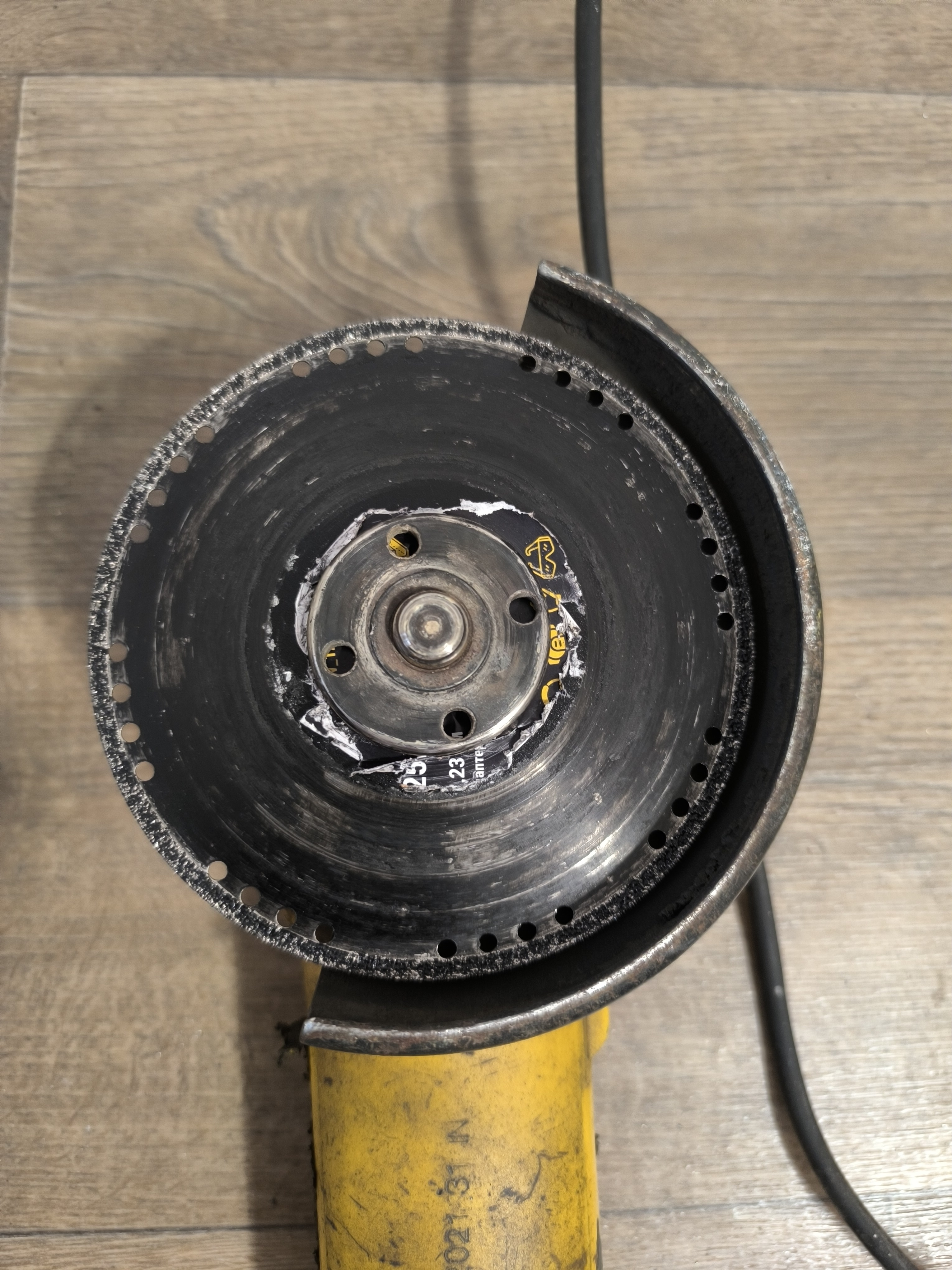

1000030364 Алмазы подъехали только сегодня, протестил дома, искр конечно меньше, пыль на брусчатке не отметилась, есть облой, снимает легко гратоснимателем. Ну а износ можно будет отметить не скоро, алмазами буду резать стояки в квартире, абразивы добью в подъездах для нарезки заготовок, все таки 40штук, не выкидывать же)
после снятия облоя 1000030366

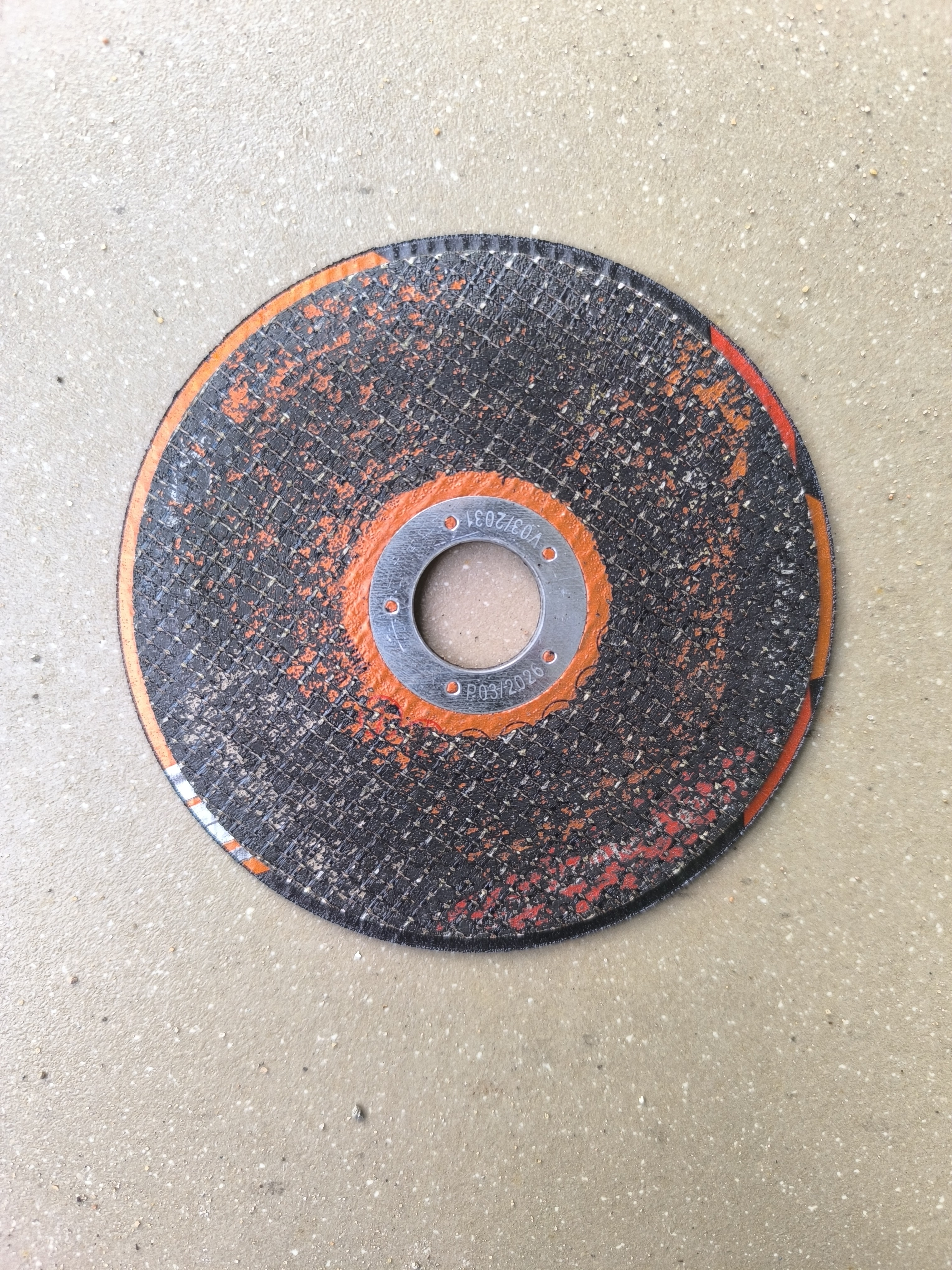

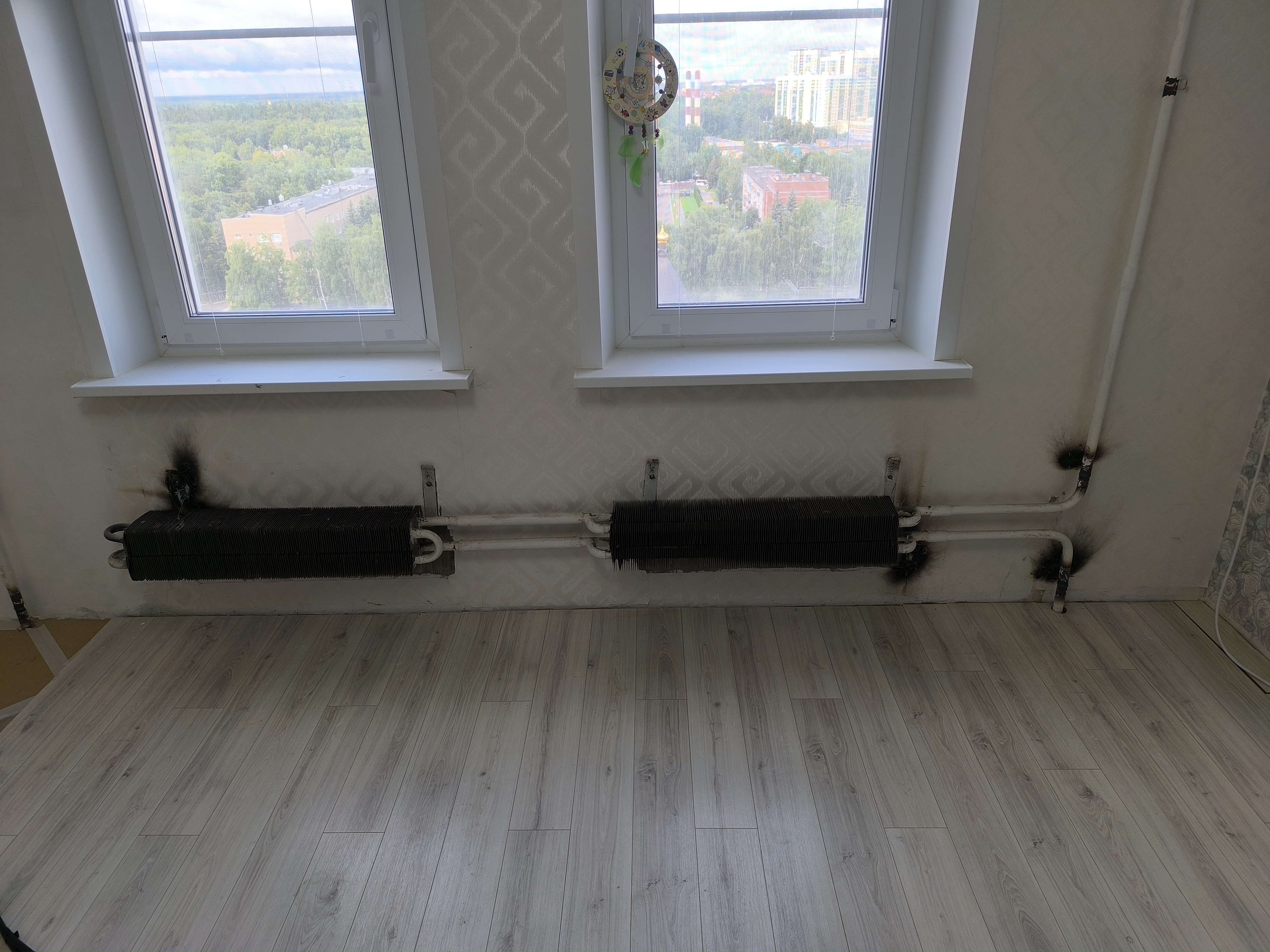

сообщение Пула не видел, начал с самого правого, демонтаж/монтаж двух радиаторов, отрезание стояка и нарезка заготовок - износ по одному диску 3мм, что в принципе очень неплохо. 1000030358 отработавший сегодня диск лежит поверх нового.
работа которая им выполнено до и после на фото ниже 1000030354 1000030356
а барыги эти на вб, я еще скрин выкладывал на предыдущей странице, указали в карточке товара 2шт, пришел один диск, и в карточке уже нет указания 2шт...еще акции какие-то проводились в их поддержку, хех, было бы кого поддерживать...ввобщем 332р за штуку, время, чистота и плитка в общих коридорах покажет, стоит оно того или нет)

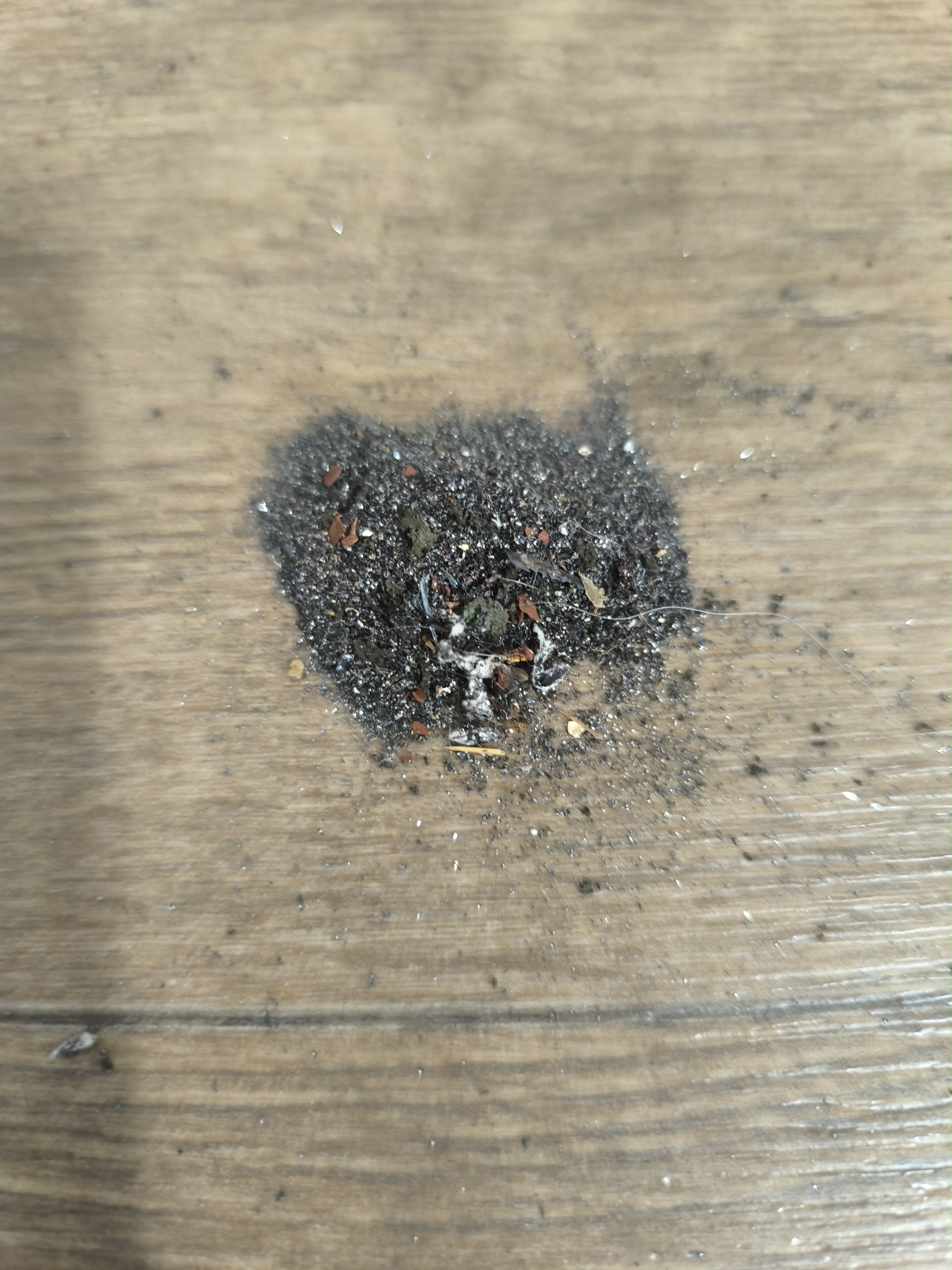

1000030407 мелкая абразивная пыль сменилась на крупную металлическую, кучка 3х3см после отрезания двух 25 труб
рез дольше по времени чем абразивом раза в 2
алмазы не осыпались 1000030408

по свежим впечатлениям тот же диаметр отрезал хорошим абразивом, идет как по маслу, скорость реза в 4-5 выше чем у алмазного, в общем я пока не понял что даёт мне и заказчику цена в 10 концов, пыль все равно есть...
оставлю алмазный для особо тревожных, продолжаю тест на лучший абразив.

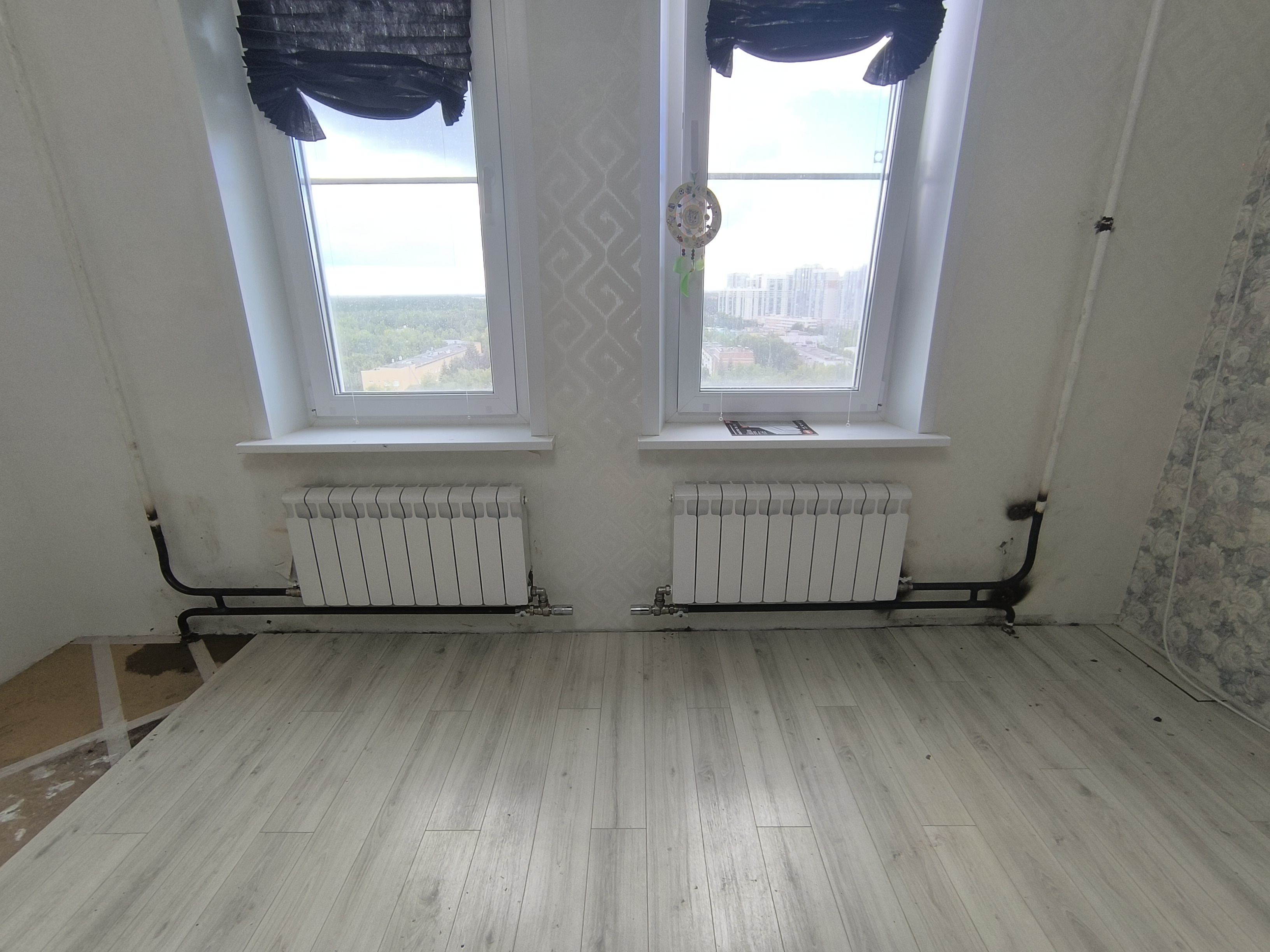

1000030416 пока на м-lion я сделал 5 радиаторов, то есть демонтаж 5 стояков и нарезка заготовок.
