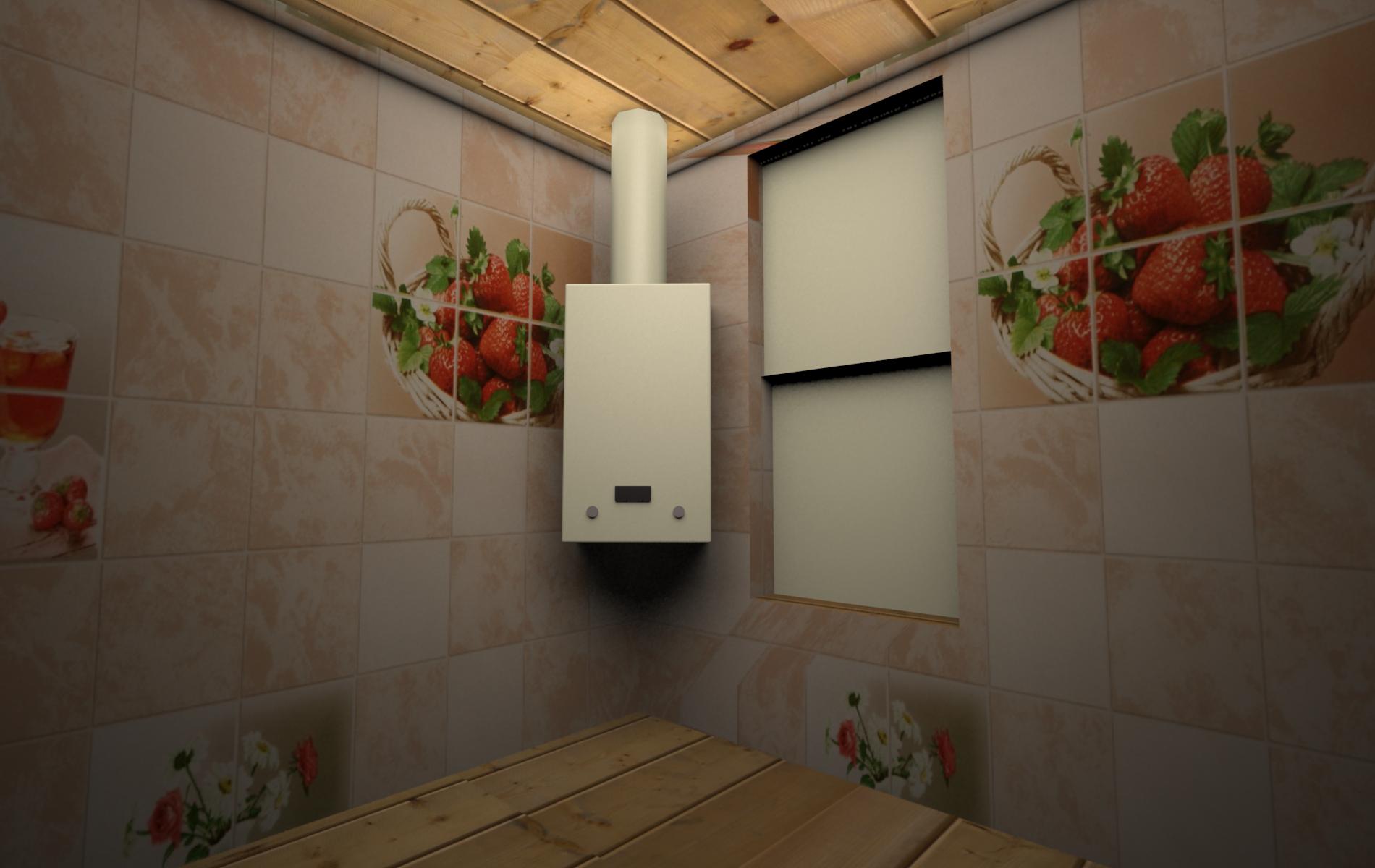

Здравствуйте. Подскажите, можно ли устанавливать газовый котел на угол (как показано на картинке ниже)? Или только на сплошную стену? Котел Protherm Panther 25 KOV

Да ладно... Неужели никто не сталкивался с подобной установкой котла?

Зачем ломать голову ?
Есть инструкция, что не запрещено, то разрешено, там есть требования о том, насколько оборудование должно быть отнесено от стен и т.п., больше ничего нет ...

ubnt написал: Неужели никто не сталкивался с подобной установкой котла?
да как то в голову не приходило.... не понятно зачем. Но вообще , ни каких противопоказаний, для такой установки, нет.

Мегавольт., Купил новый котел. Он немного шире предыдущего, не помещается на то же место. Вот и решил судьбу обмануть. Планировку менять не охота, да и в первую очередь дорого. А так, вроде котел на том же месте, планировку менять не заставят.
В любом случае, замена будет только после зимы. Щас газовая служба на карантине отдыхает.

Если подведены все коммуникации, то почему нет? У мамы в частном доме так делал. Только смотрите, нужно выбрать хороший материал для крепления. Страшно будет, если котел упадет. Если вы в Москве, обратитесь в Мир крепежа. Мне как раз там ребята рассказали, какой выбрать как закрепить и все такое. Котел висит уже больше пяти лет

ubnt написал: В любом случае, замена будет только после зимы. Щас газовая служба на карантине отдыхает.
Вам при замене котла общаться не только с газовой службой понадобится, перед ними у Вас должен появится акт от ПСО о проверке газоходов, а уже потом газовщики. Собственно последние без акта ПСО с Вами и разговаривать не будут ...
