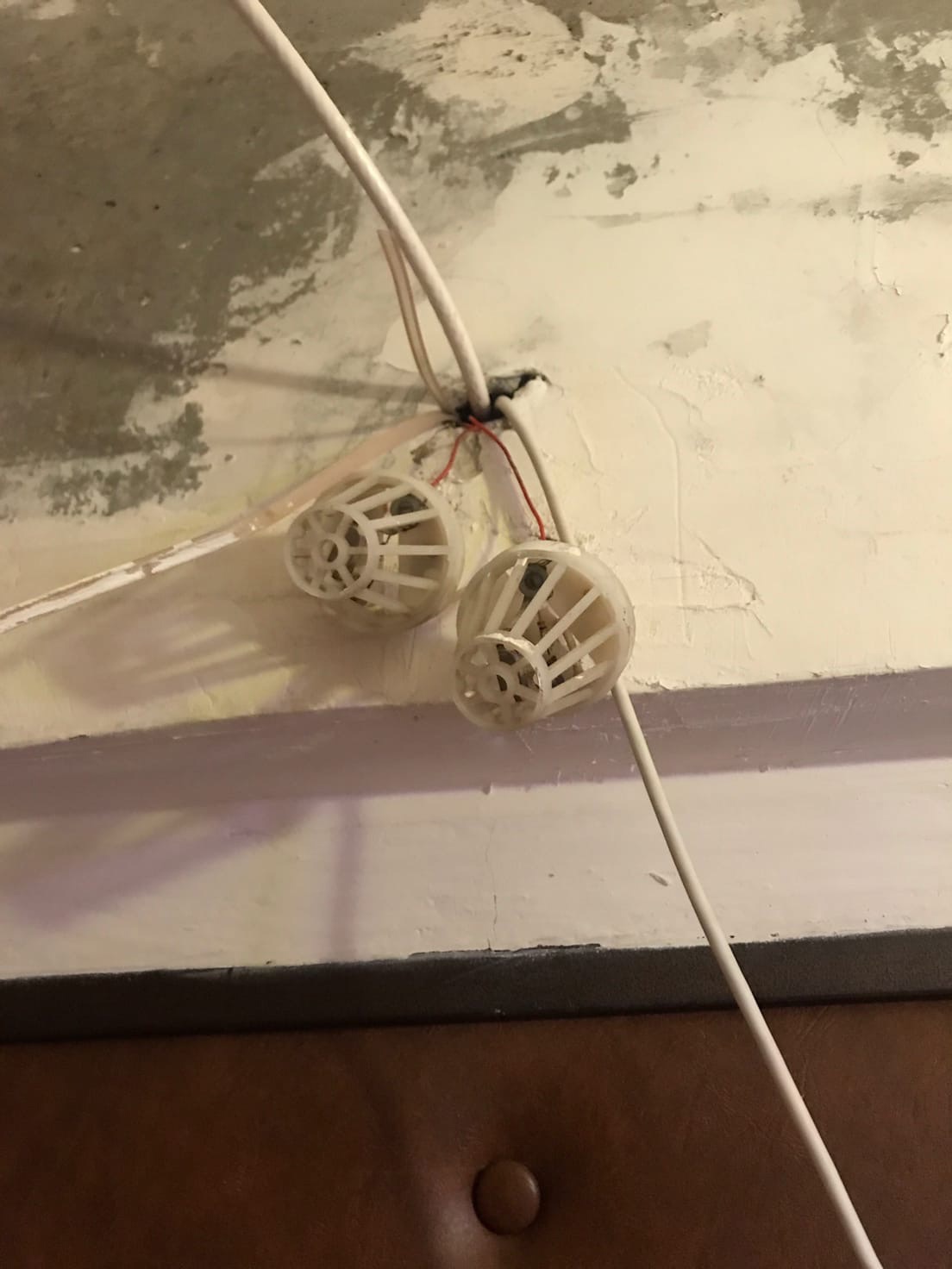

Здравствуйте! Подскажите пожалуйста, у меня над дверью есть 2 такие корзинки Прочитал, что это пожарная сигнализация Дом 1999 года и соответственно вопрос, если я их откушу не приедет ли ко мне пожарка и есть ли шанс, что они вообще работают ещё?

Оно самое, пожарная сигнализация из тех времен. Срезают спокойно и никто не приезжает.

Ilya_Kiselev написал: Оно самое, пожарная сигнализация из тех времен. Срезают спокойно и никто не приезжает.
Ilya_Kiselev, приезжают, когда полыхнет. К тому, кто обрезал. И при везении жив остался, не сгорел.

Общедомовая подарка проверяется комиссией раз в году, при неисправностях сотрудники УК могут и присесть, причем безо всякого пожара.

Янукович написал: и есть ли шанс, что они вообще работают ещё?
совсем небольшой но есть(можно спросить в своей УК), больше есть шанс что вскоре новые линии проложат и новые датчики поставят, так что слегка учитывайте этот момент в ремонте (чтобы при прокладке провода Вам пол стены не разнесли)

BV, ко мне приезжали недавно. Дом 1973г., 287 квартир. Реально проверяли. Я плачу по договору за эту систему, раз в месяц прозванивают. С МЧС и пожарами шутки плохи.
В другом моем доме (п44т) я застал проверку с задымлением лестницы, сработкой пожарных гидрантов, включением вентиляторов, и т.п. После той проверки внезапно сменился директор районного Жилищника .

Янукович написал: Дом 1999 года и соответственно вопрос, если я их откушу не приедет ли ко мне пожарка и есть ли шанс, что они вообще работают ещё?
Когда откусите узнаете. Ведь, если они работают, при размыкании должен пойти сигнал о уже сгоревшей квартире. Задайте вопрос УК, подключено ли оно куда-нибудь.

Именно эти вроде срабатывают когда уже гарантированно всё сгорело,ведь работает при расплавлении и размыкании контакта при условии что оно вообще работает.

70 градусов
