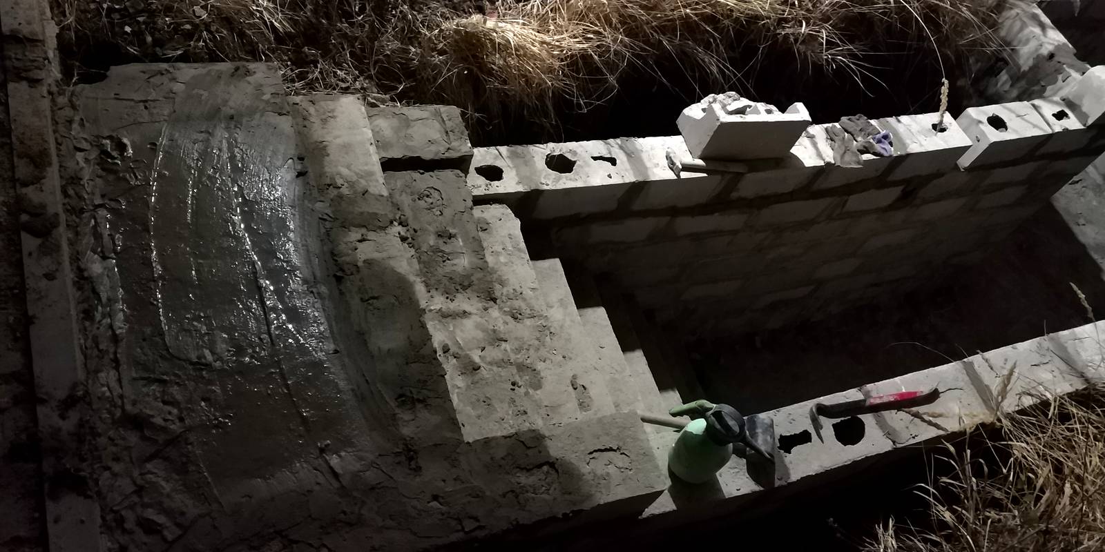

!#[https://www.youtube.com/watch?v=YyWJHe6KIcA]

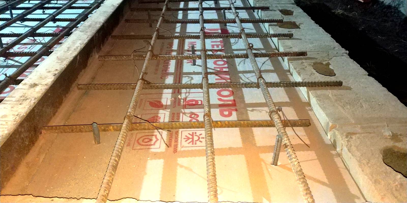

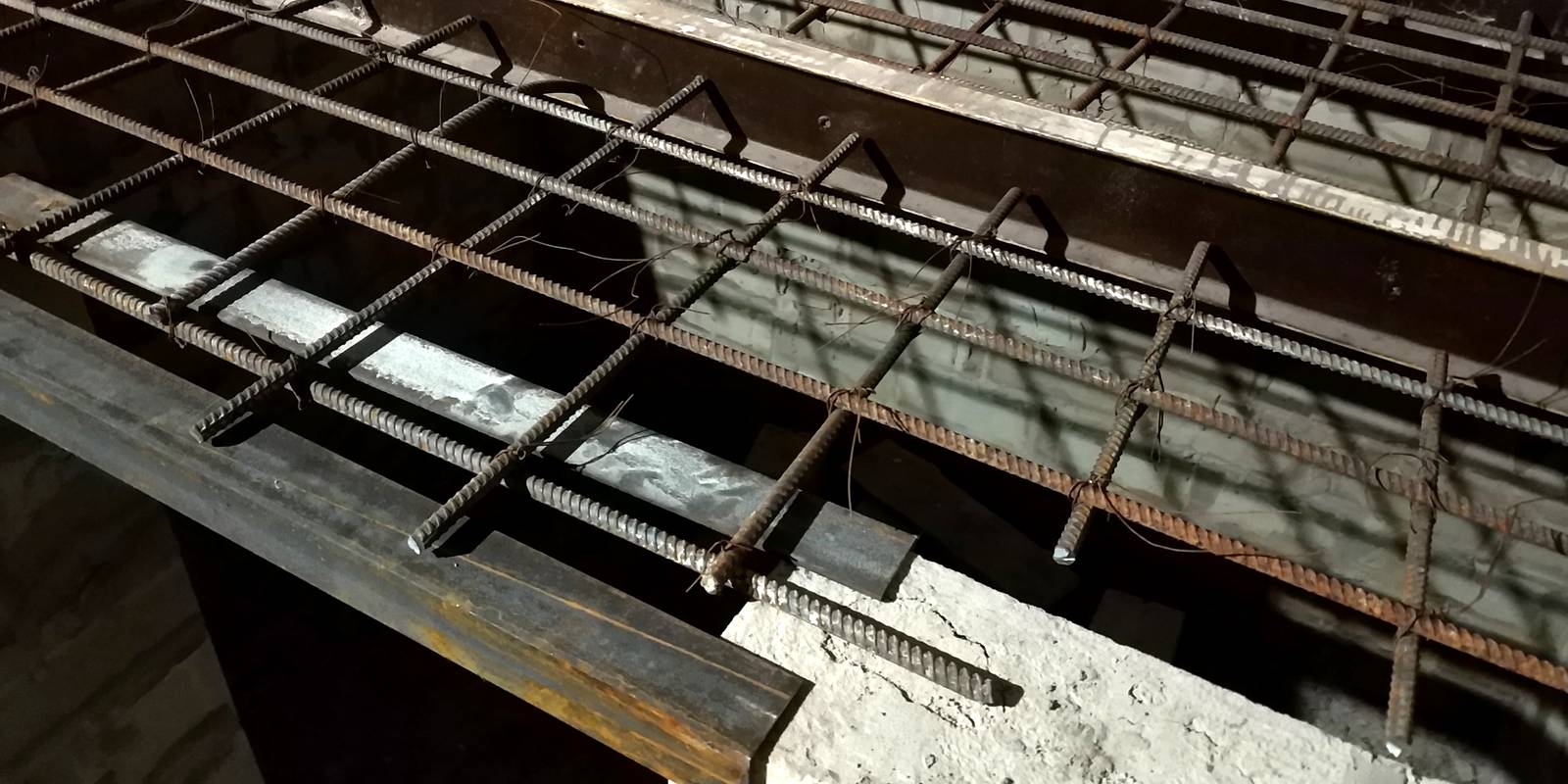

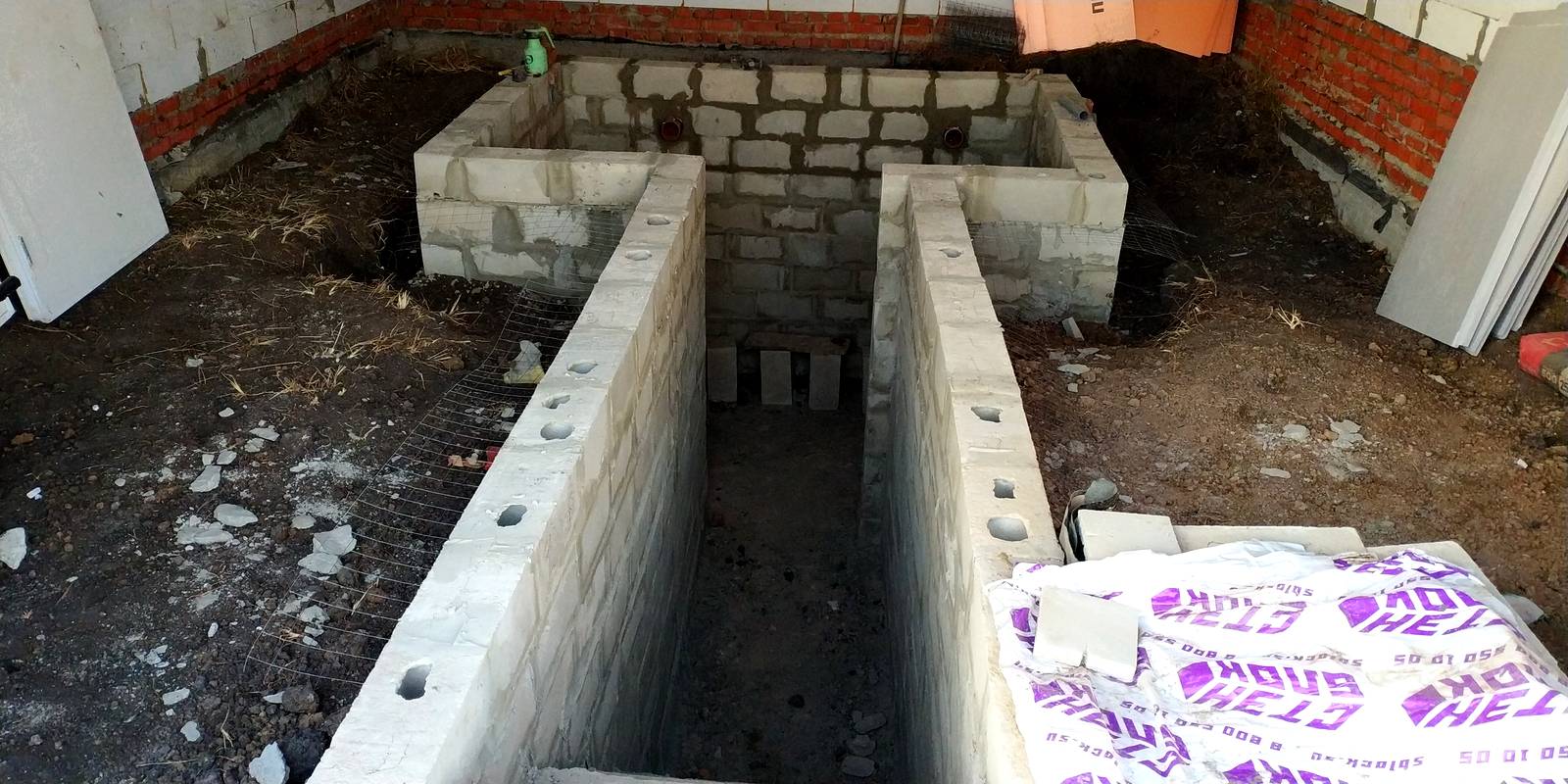

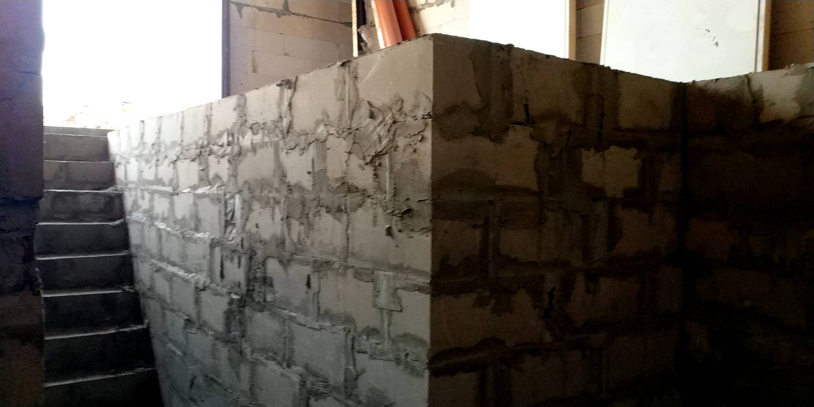

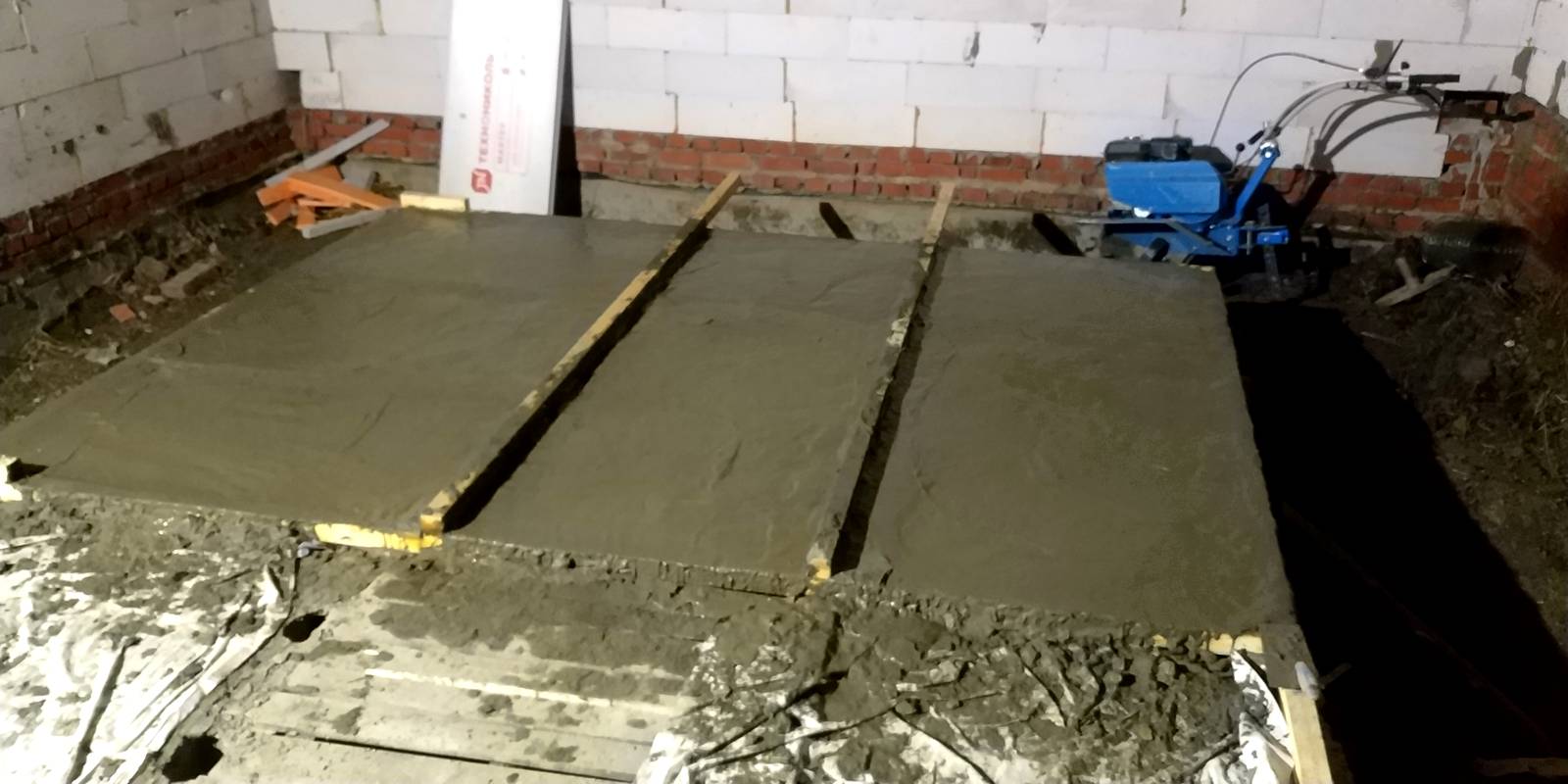

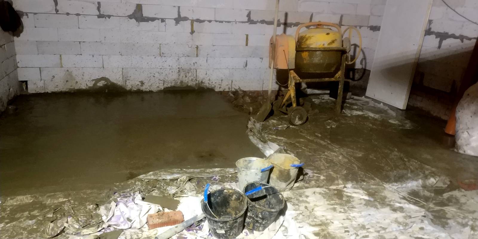

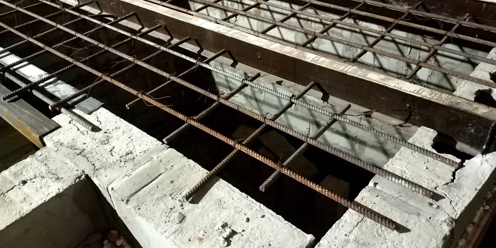

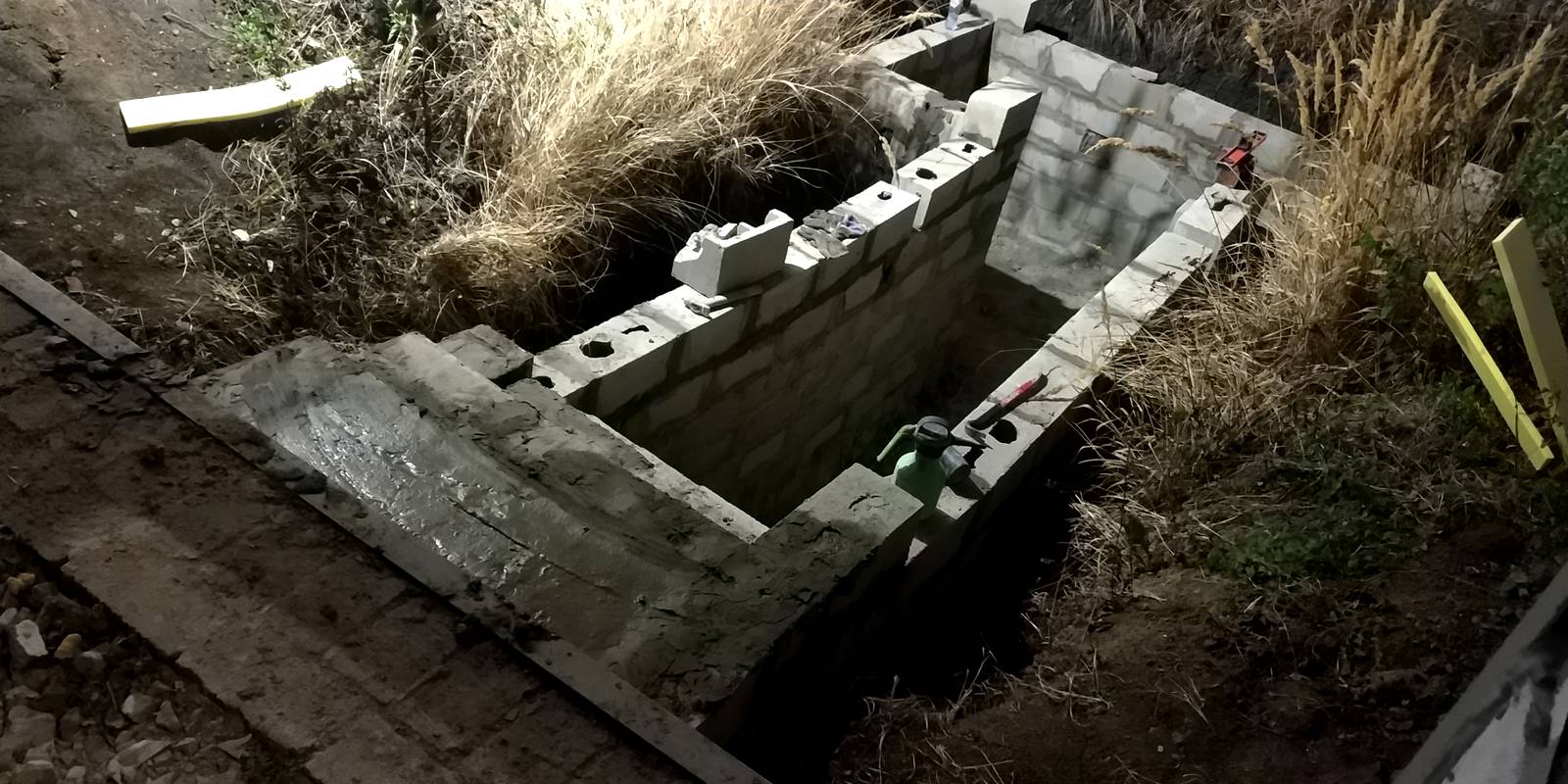

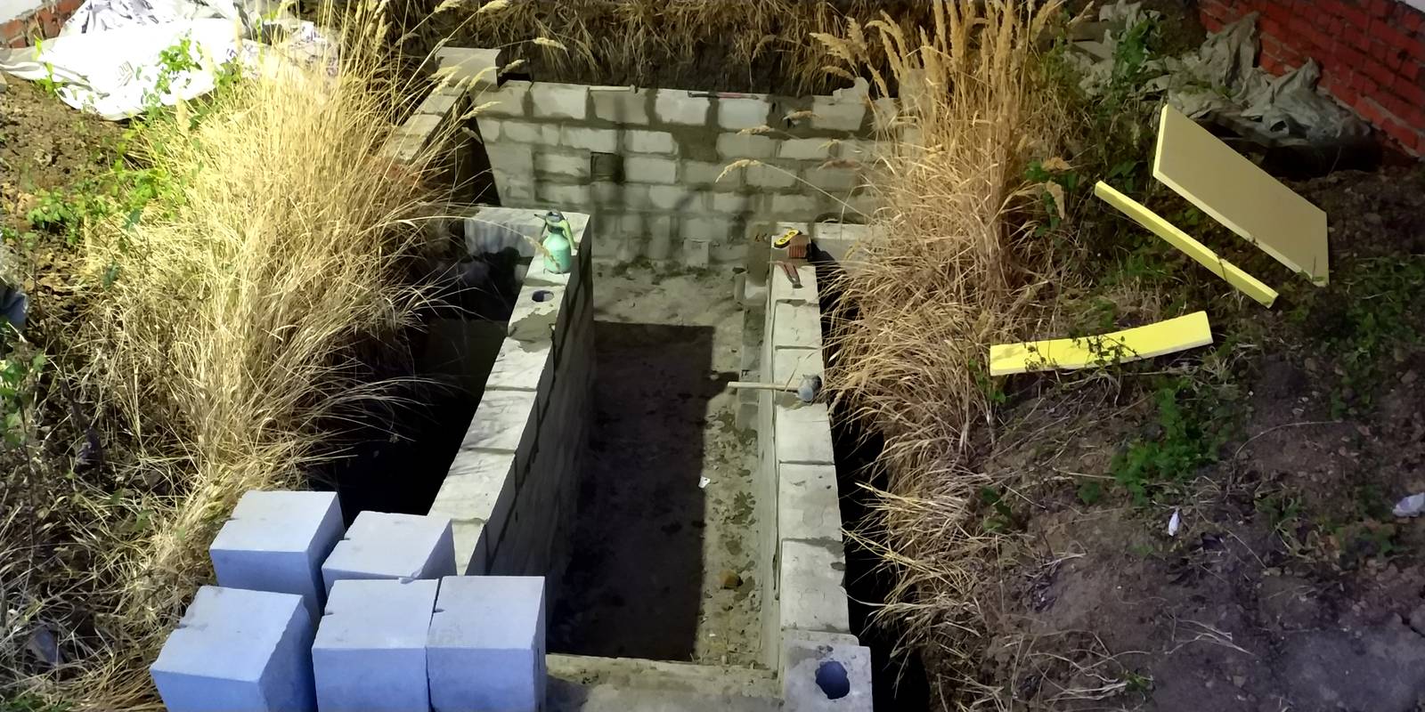

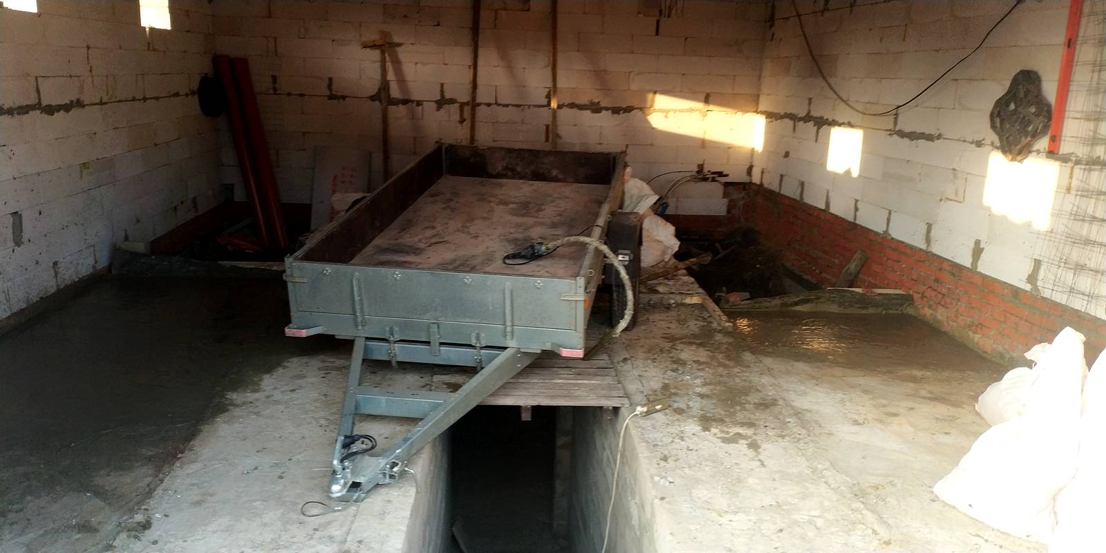

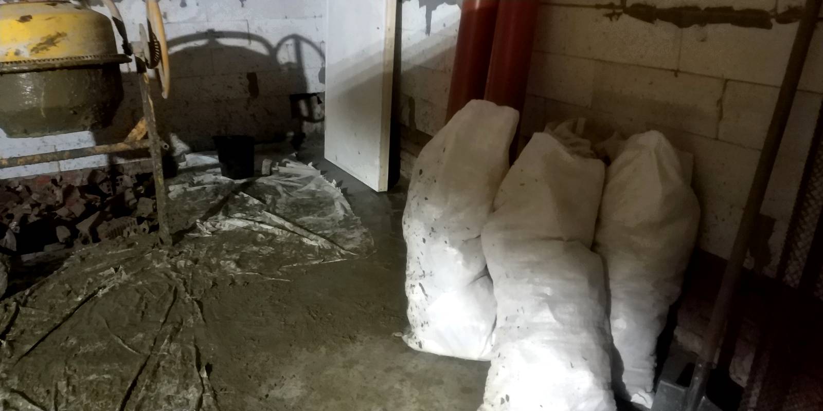

Глубина смотровой ямы 200 см, ширина 90 см, длина около 4 метров. Размеры самого погреба: ширина — 280 см, длина 180 см, высота 190 см. Построил из блочного кирпича 202040. Толщина плиты перекрытия 10 см. Внутри 12я арматура и 10й твутавр. По цене 5000 рублей за металл только. В качестве утеплителя пенополистерол XPS 50mm. Утеплитель клал заранее, а на него уже заливал. В видео показано, как я крепил к потолку этот утеплитель и какую арматуру использовал на такую ширину, чтобы сверху спокойно стоял автомобиль. Залил одним днем. с утра и часов до 23.

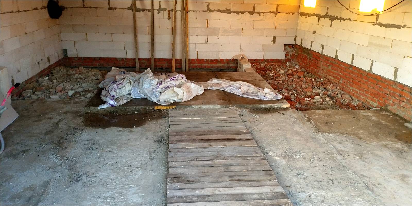

Вокруг обсыпал боем кирпича. Привозил с объявлений в Авито. В общей сложности около 20-25 рейсов. Именно возил в мешках, чтобы рассыпать удобно было. Это важный момент, берите на заметку. Бой из камаза не растащите руками.

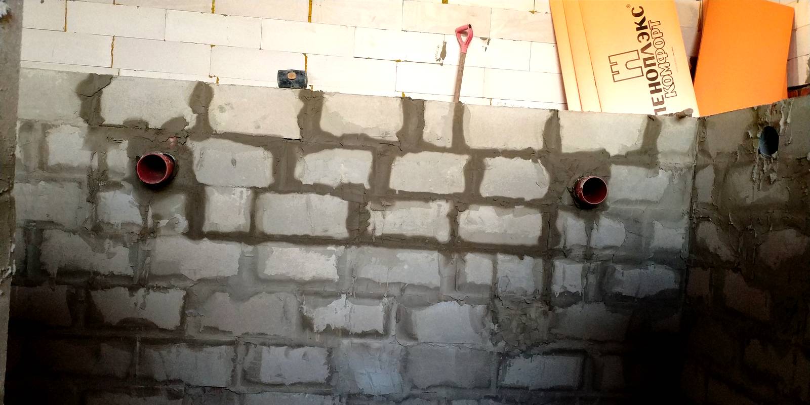

Вентиляция — 110 труба, залил в полу. Причем у меня 4 отверстия для нее. Я подумал, что может две зимние, и две летние наружу будут выходить. Сейчас пока только две трубы открыты, другие раствором заложил, возможно и не пригодятся.
Кажется, что вроде вот, пару фоток, несколько минут видео и готово. А
вот и нет! Я половину лета потратил. Было сложно и непонятно кое-где. Но в итоге, вроде неплохо вышло.

Как с водой обстоит дело? Не набирается по весне?
