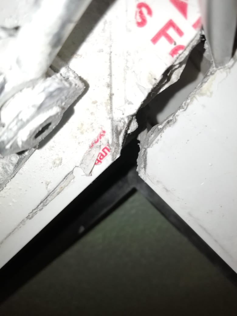

Коля-Болгарин написал: Ну и, просто праздно интересно, как такой дефект мог вообще появиться.
Трещина:
  1. Удар в нижнюю часть почти закрытой створки в направлении петли. Параллельно плоскости рамы.
  2. Поставили какую-то проставку между рамой и створкой, ну чтобы окно не закрывалось ветром. А ветер или человек попытались закрыть.
  3. Просто треснула, ослабленная пропилом
Пропил: Лежали рамы стопкой. На них пилили подоконник болгаркой.
Достаточно? или продолжим гадать? Какой в этом смысл?

Коля-Болгарин написал: Если застройщик пошлет нафиг (что весьма вероятно), можно попробовать воззвать к фирме-изготовителю окна (если ее найти). Если фирма-изготовитель тоже пошлет нафиг (что тоже вероятно), хотя бы попробовать через нее перезаказать только раму, при монтаже установив в нее створки из старого окна. Это позволит сэкономить довольно существенные деньги.
Ну и, просто праздно интересно, как такой дефект мог вообще появиться. Имея некоторый опыт наблюдений за монтажом окон, у меня нет версий, что бы это могло быть.
Коля-Болгарин, механический удар. ничего вы не сэкономите, неинтересен ваш заказ оконным фирмам по производству одной только рамы. а ремонтные фирмы денег запросят за перекидывание стеклопакетов и фурнитуры что новое окно будет дешевле.

07.12.2021 в 15:13:35
Дом 2017г.

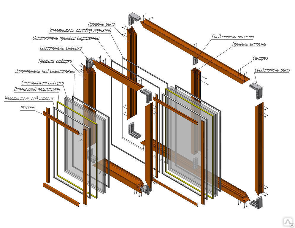

Заменили окно. Раскрыл отверткой трещину в снятой раме. В углу нет стального усилителя, только дальше вдоль сторон начинаются П-образные стальные профили. Т.е. кроме пластика, ничего в углу детали рамы не скрепляет.
Это нормально, что в углах рамы нет стальных усилителей? Мне казалось, что обязаны быть, или это устаревшая конструкция? (на картинке - "соединитель рамы")
У меня еще 2 таких окна+балконный блок, надо понять, чего от них ждать...
Сообщений: 137895
07.12.2021 в 17:10:53
Коля-Болгарин написал: или это устаревшая конструкция? (на картинке - "соединитель рамы")
а ничего, что на картинке
Коля-Болгарин написал: нет стальных усилителей
в профиле рамы? Ничего, что рама не сварена, а скручена? Посмотрите о какой вообще конструкции окна идет речь, где Вы нарыли эту картинку.

Коля-Болгарин написал: Дом 2017г.
Коля-Болгарин, с какого хрена они там должны быть?

Граждане. Вы тут специалисты, так поясните (должны быть или нет). Не должны быть - ну ок, так и запишем.
Yustas16
Yustas16
Регистрация: 23.01.2017
Сообщений: 808
08.12.2021 в 00:44:23
В пвх раме нет угловых металлических усилителей. Только сваренный пвх угол.
