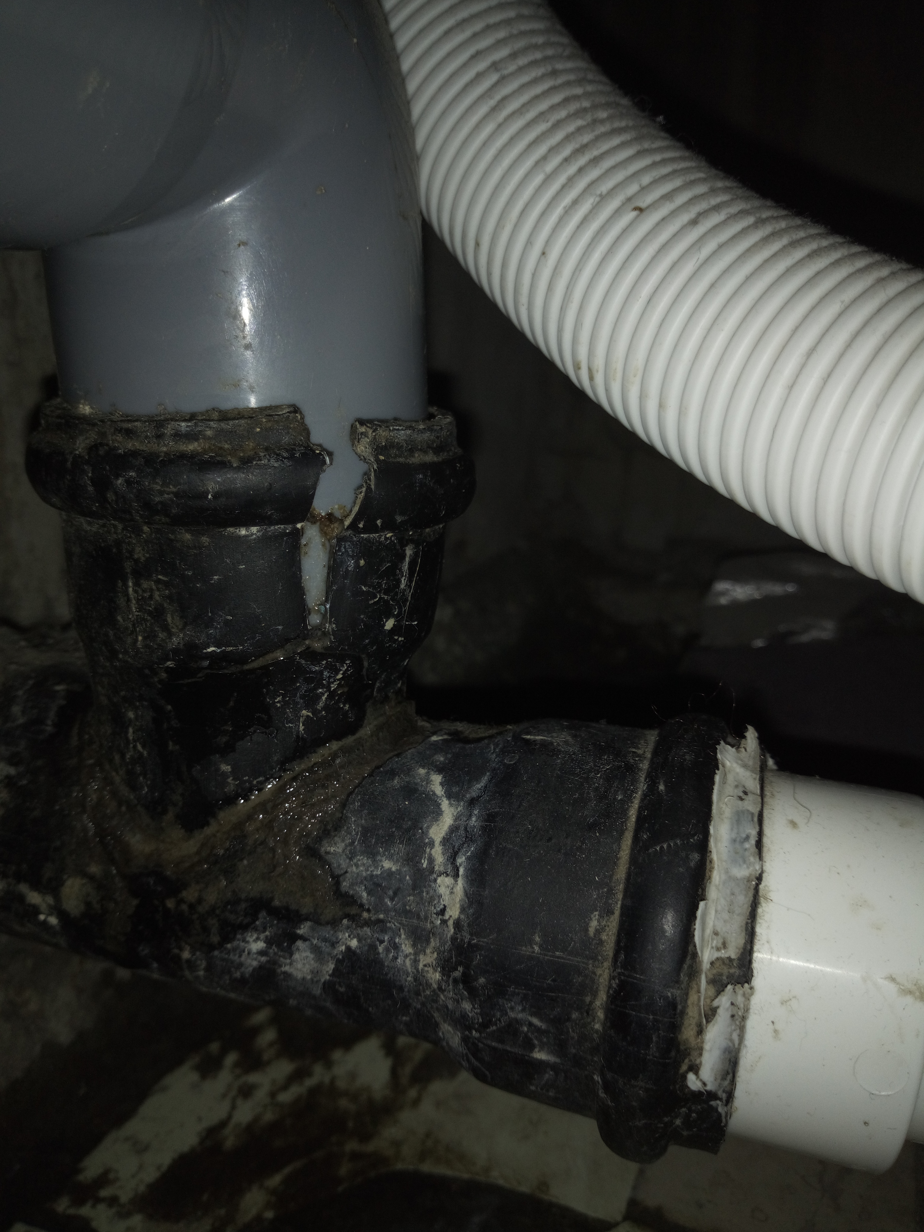

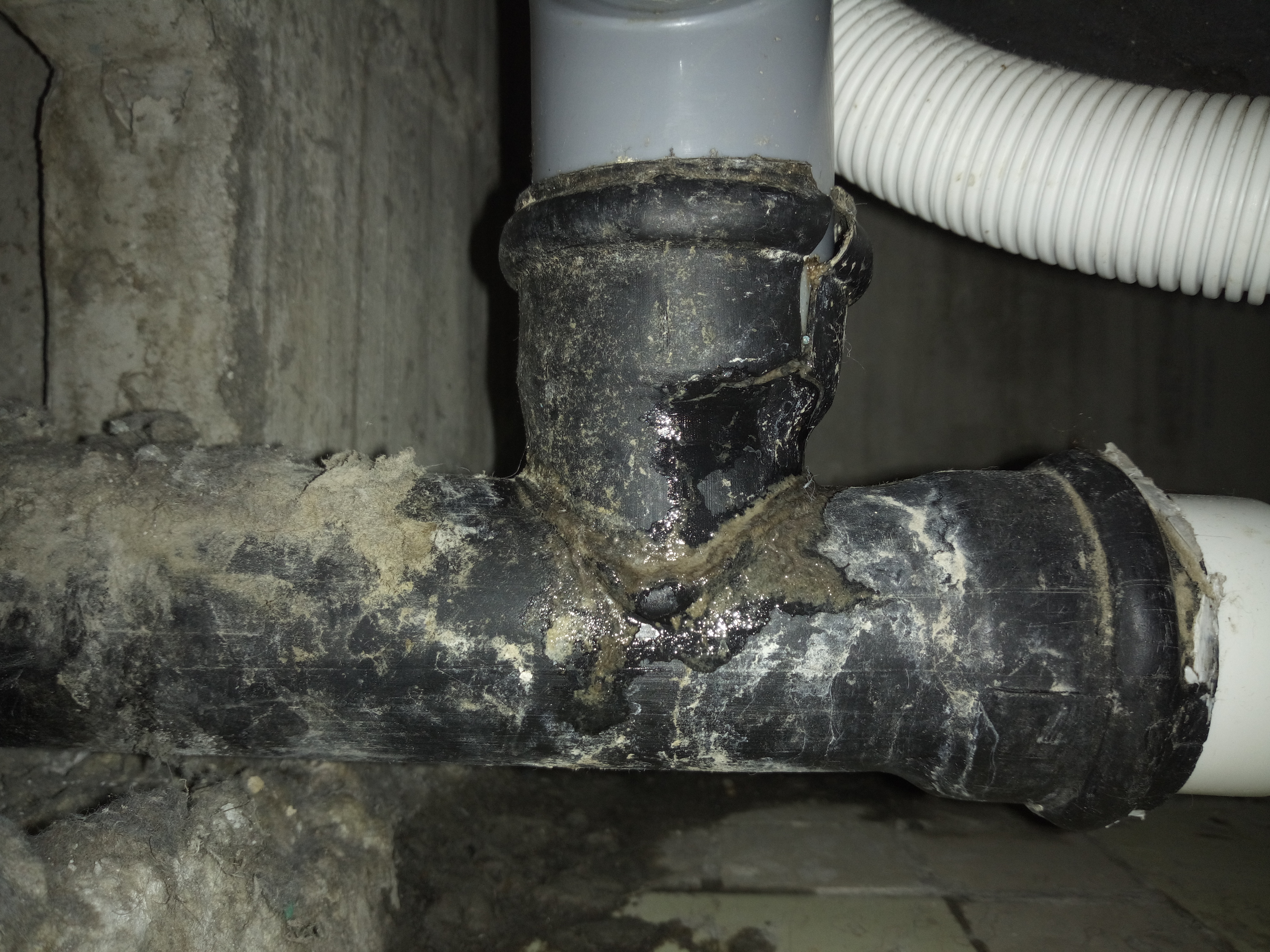

Добрый день, Уважаемые Мастера!
Треснула горизонтальная труба-тройник канализационного слива под ванной. Из трещины бежит вода. Сверху в треснувшую трубу установлен слив из раковины и стиральной машины. -Что можно сделать самостоятельно? Годится ли в данном случае NICOBAND самоклеящаяся герметизирующая лента коричневая 3м*15см? -Если только замена трубы, то нужен ли доступ к центральной канализационной трубе (находится в туалете, где вся стена "закрыта" под кафельную плитку)? -Примерная цена вопроса (Москва).

Alex2019123 написал: Годится ли в данном случае NICOBAND
Только замена.
Alex2019123 написал: Если только замена трубы, то нужен ли доступ к центральной канализационной трубе
Естественно полностью, от стояка.

Alex2019123 написал: Треснула горизонтальная труба-тройник
Это уже стало классикой-в черный раструб на 48 пихают 50ку :scare
Alex2019123 написал: Что можно сделать самостоятельно?
Паяльником "залечить" трещину, заглушить этот выход, а
Alex2019123 написал: слив из раковины и стиральной машины
подсоединить к целому раструбу через переходник 48х50 и косой тройник.
