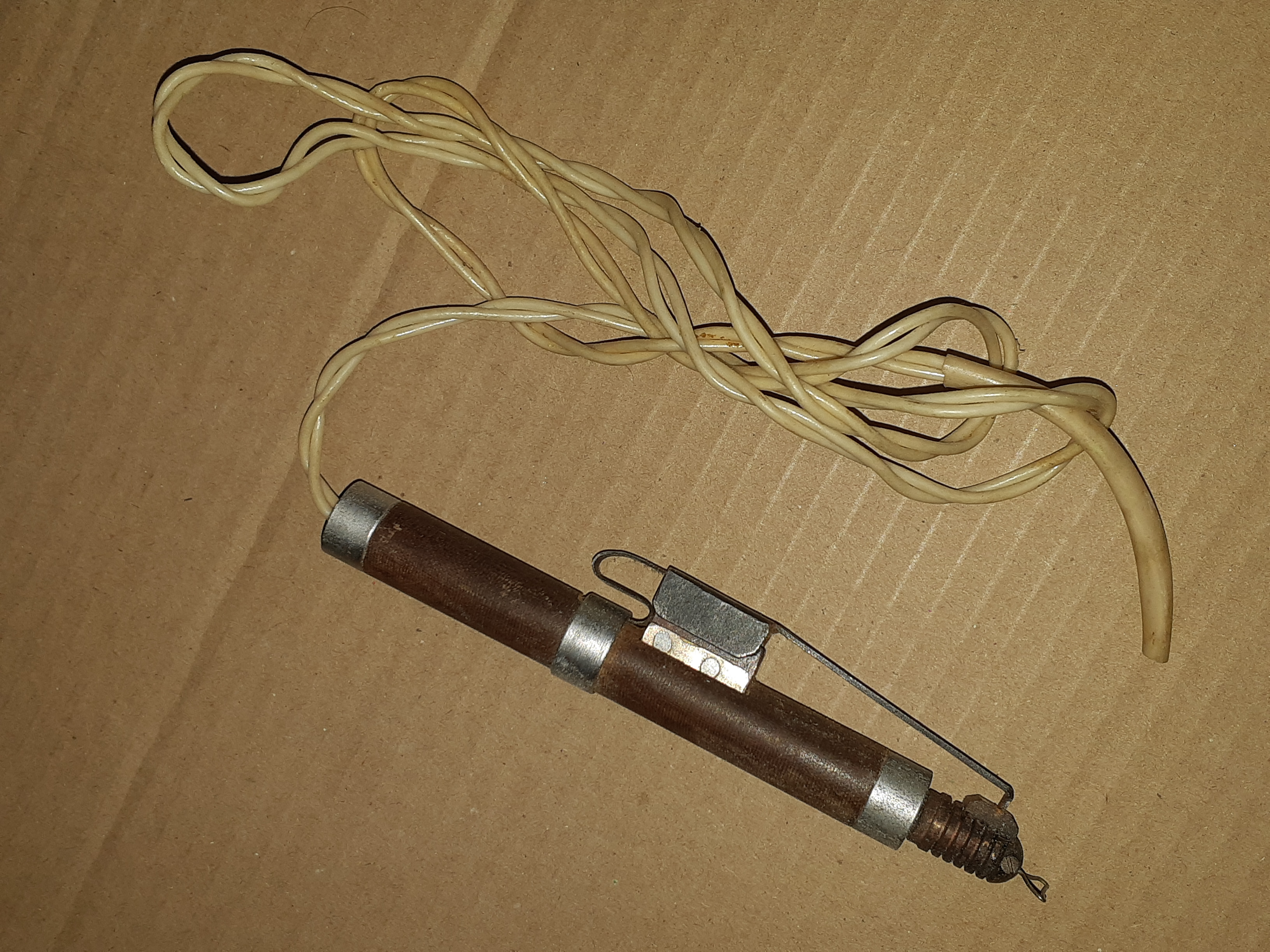

Есть мнения для чего этот предмет?

Приспособление для зачистки проводов раскалённой нихромовой проволокой.

Alex___dr, спасибо.

У радиомонтажников называлась "обжигалка". Использовалась для зачистки провода МГТФ. Питание от низковольтного источника (как правило трансформатора).
Примечание: дым обжигаемого фторопласта (изоляции МГТФ) содержит фтороводород и другие крайне вредные соединения фтора. Использовать только под тягой или в хорошо проветриваемом помещении!

Забавно, что стандартные обжигалки промышленность не производила. Каждый завод с монтажем ради-электротехники имел самодельный обжигалки собственного дизайна. Я работал на 2-х заводах и каждый из них имел свои, оригинальные девайсы. Причём, один имел 12 вольтовые трансформаторы, а второй - трансформаторы с разными отводами, от 6 - до 36 вольт для возможности питания паяльников. А сами обжигалки чуть попроще, чем на фото - держатель из текстолита с кнопкой подачи напряжения на нихром. На другом заводе и вовсе... 12 вольт без кнопки включения (воткнул разъём в трансформатор - нихром и нагрелся). И обжигали не только МГТФ, но любой провод. Воизбежание надреза проводников другим зачисточным инструментом. С обжигалкой - несколько секунд и снимай изоляцию пальцами. И никаких лохматок от шелковой нити. При этом, вытяжки были только в цеху монтажа приборов. В других местах применения обжигалок, никаких вытяжек не было. О них никто и не вспоминал.

Я обычным паяльником изоляцию снимаю. Крутанул вокруг провода и пальцами снял. Хотя есть и специальное приспособление для снятия изоляции, но спецом за ним ходить лениво.

Чего же забавного, ведь не производила и канцелярские ножи и паяльные фэн-ы и даже отсосы для олова. Впрочем, и сейчас только Китай спасает.
zvezdopad написал: И обжигали не только МГТФ, но любой провод. Воизбежание надреза проводников другим зачисточным инструментом. С обжигалкой - несколько секунд и снимай изоляцию пальцами. И никаких лохматок от шелковой нити.
С МГТФ - понятно, никакие даже современные зачистки тонкий не берут - сплошное разлохмачивание. Для МГШВ еще куда ни шло, да и то надо было нагрев контролировать. А вот обычный провод с ПВХ изоляцией... она же разлагается, и дело даже не во вредных галогенах, а в том, что край дубеет и место около зачистки становится ломким и токопроводящим (если перегреть чуток).
