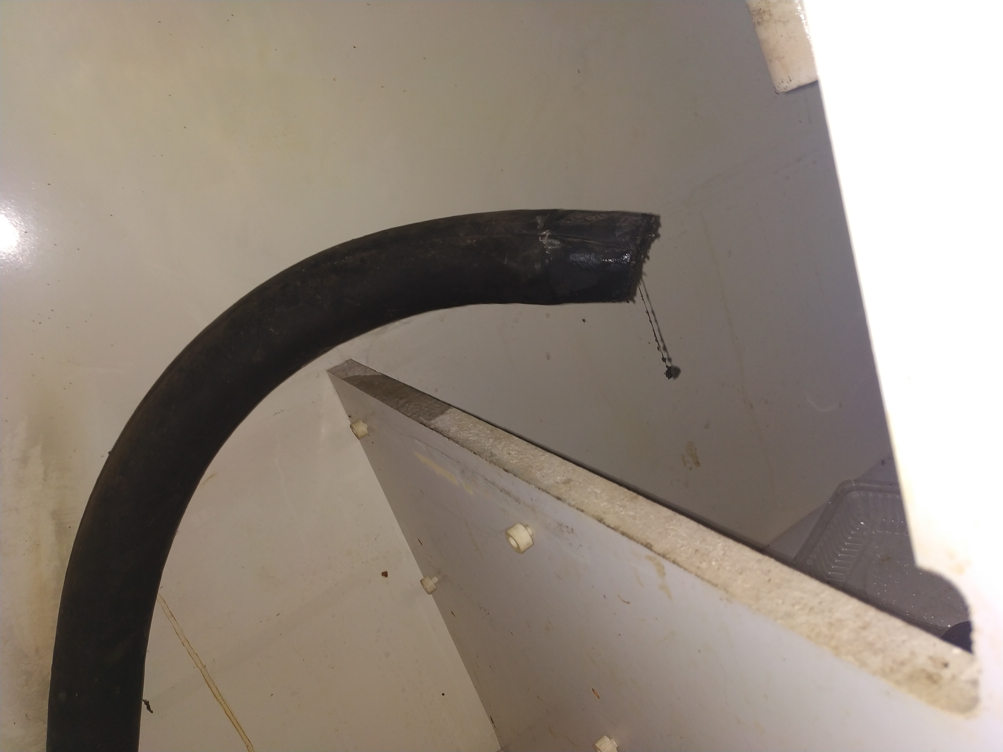

начал течь слив на кухне,полез туда и был очень удивлен конструкцией
есть труба которая идет в стену,она зацементирована
затем есть кусок пластика который прижимается гайкой к сифону
диаметр этого пластика и трубы одинаковый, для их соединения используется такая муфта
муфта налазит сверху на шлангу которая идет в канализацию
течет в стыке муфта+шлаг что не удивительно
как лучше всего сделать? при условии что цемент долбить не хочу
пока только вариант намазать места соединений силиконовым герметиком и стянуть хомутами
в идеале конечно соединить шлангу и пластиковую делать напрямую,но у них диаметры одинаковые

конец шланга в кипяток, потом рястянуть каким то конусом по максимуму, и остудить на конусе - стеклянной бутылкой - и засадить пластик в шланг напрямую. Может и получится... если шланг не армированный тканевым рукавом. Но судя по фото - армирован. Попробовать удалить-срезать оплетку на конце шланга очень острым ножем, или сточить лепестковым диском болгаркой. Другой вариант сделать резину эластичной и побольше в диаметре - замочить в керосине (горячем и подольше - на сутки). Но это прокатит только для обычной резины, для маслобензостойкой - нет. Естественно если конец будет в оплетке - то оплетка не даст это сделать.

www2 написал: пока только вариант намазать места соединений силиконовым герметиком и стянуть хомутами
попробуйте, но без силикона.

BV, там внутри резинового шланга другой еще шланг типа как гофрированный

BV, почему без силикона?
Сообщений: 140223
27.11.2021 в 12:08:39
Ну а почему не использовать литол, битум или кетчуп?
