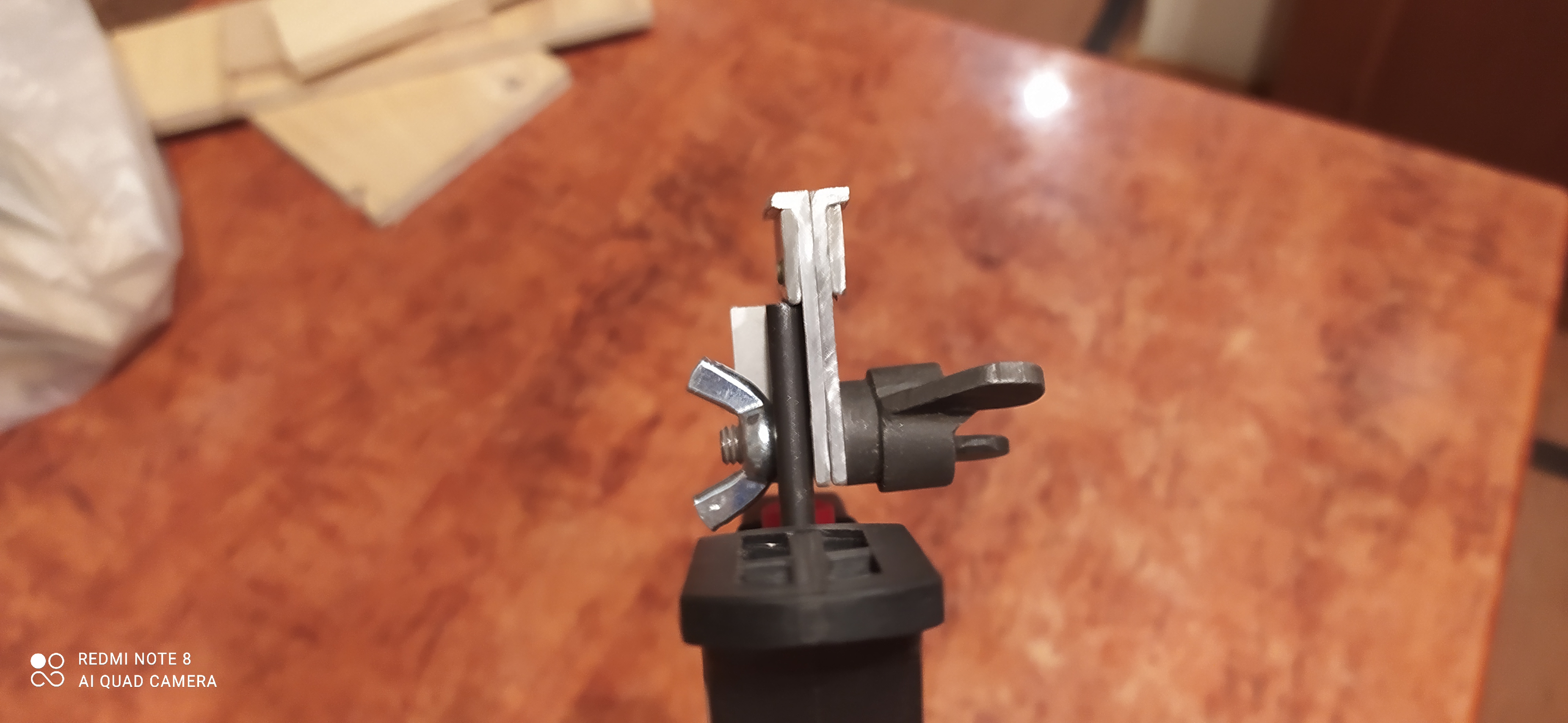

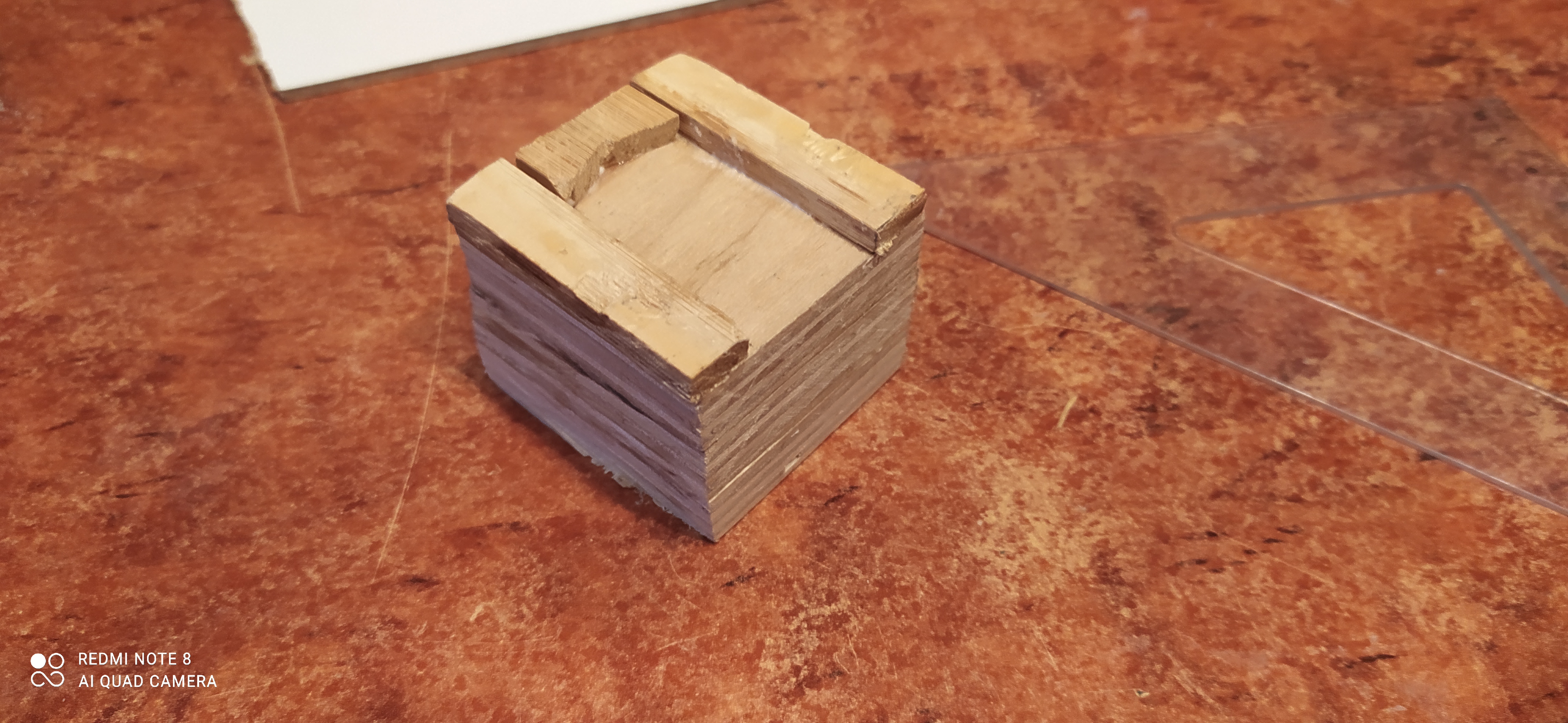

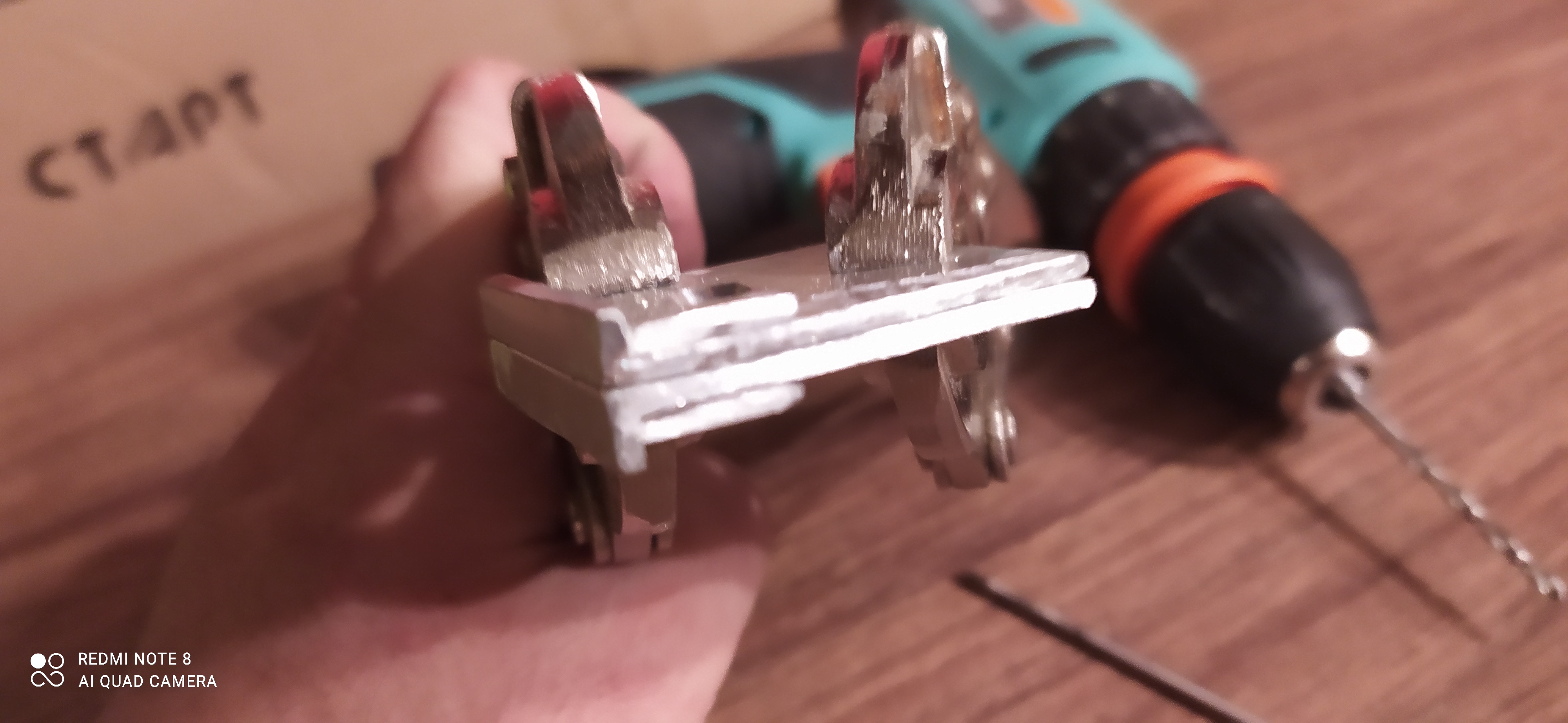

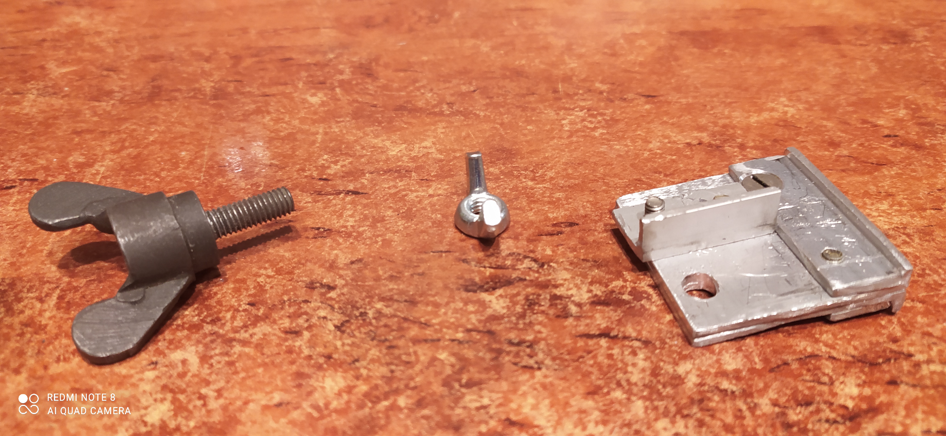

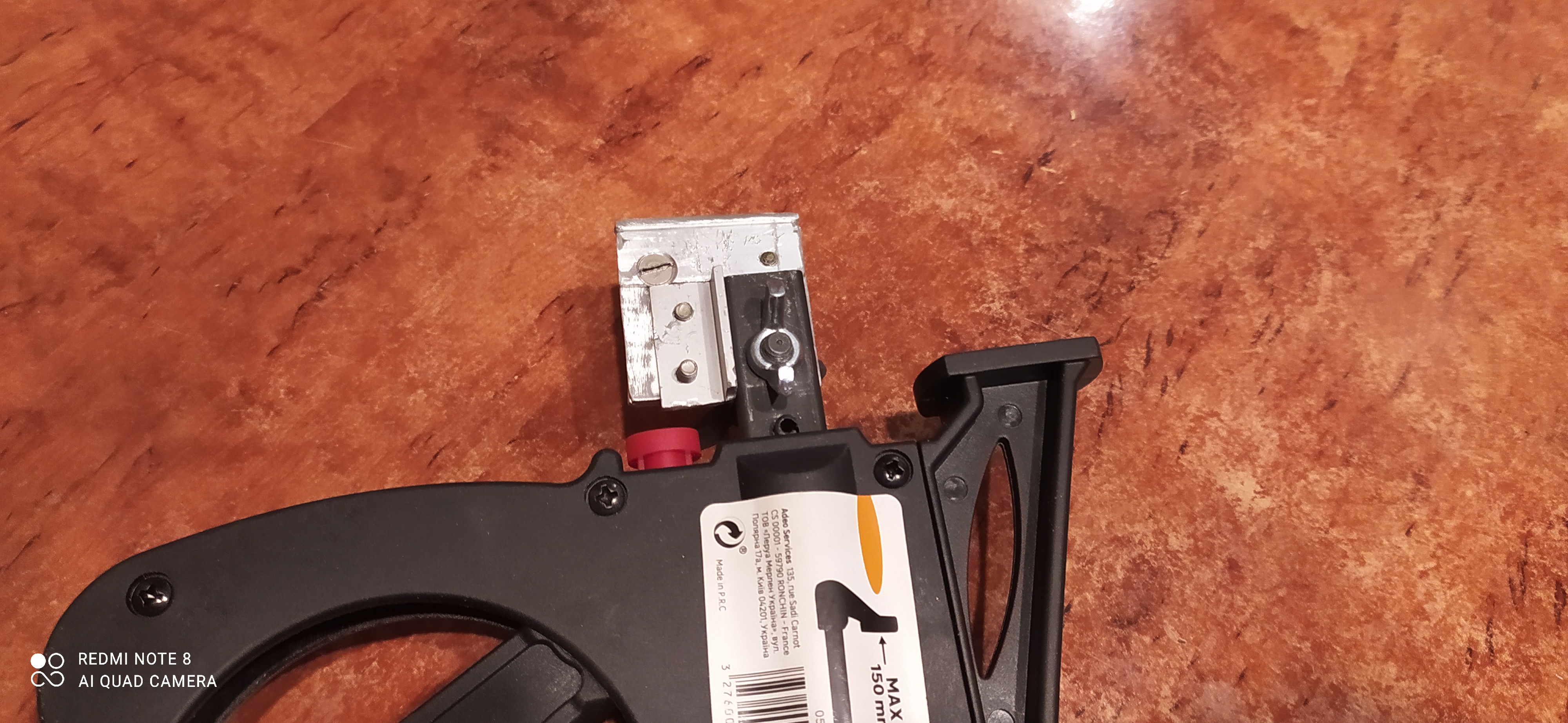

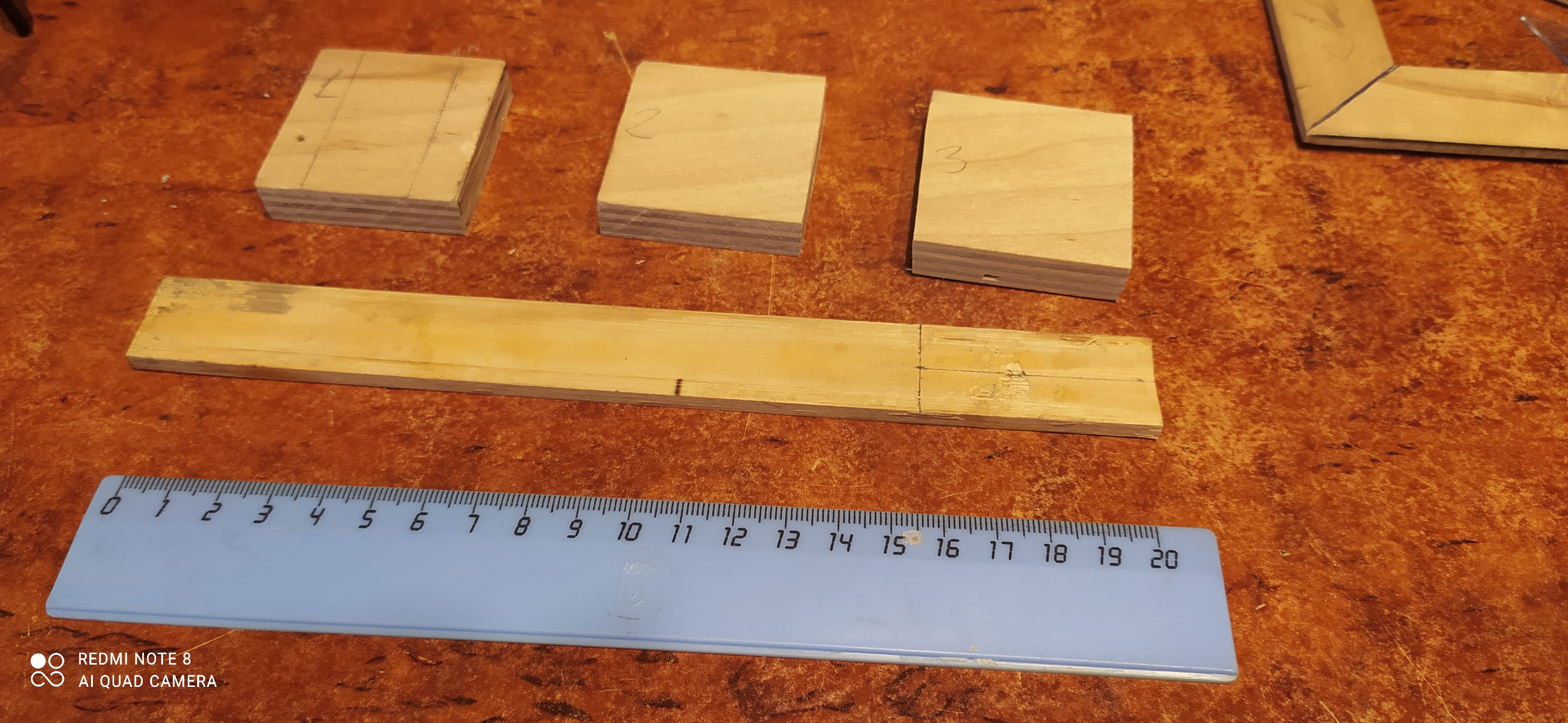

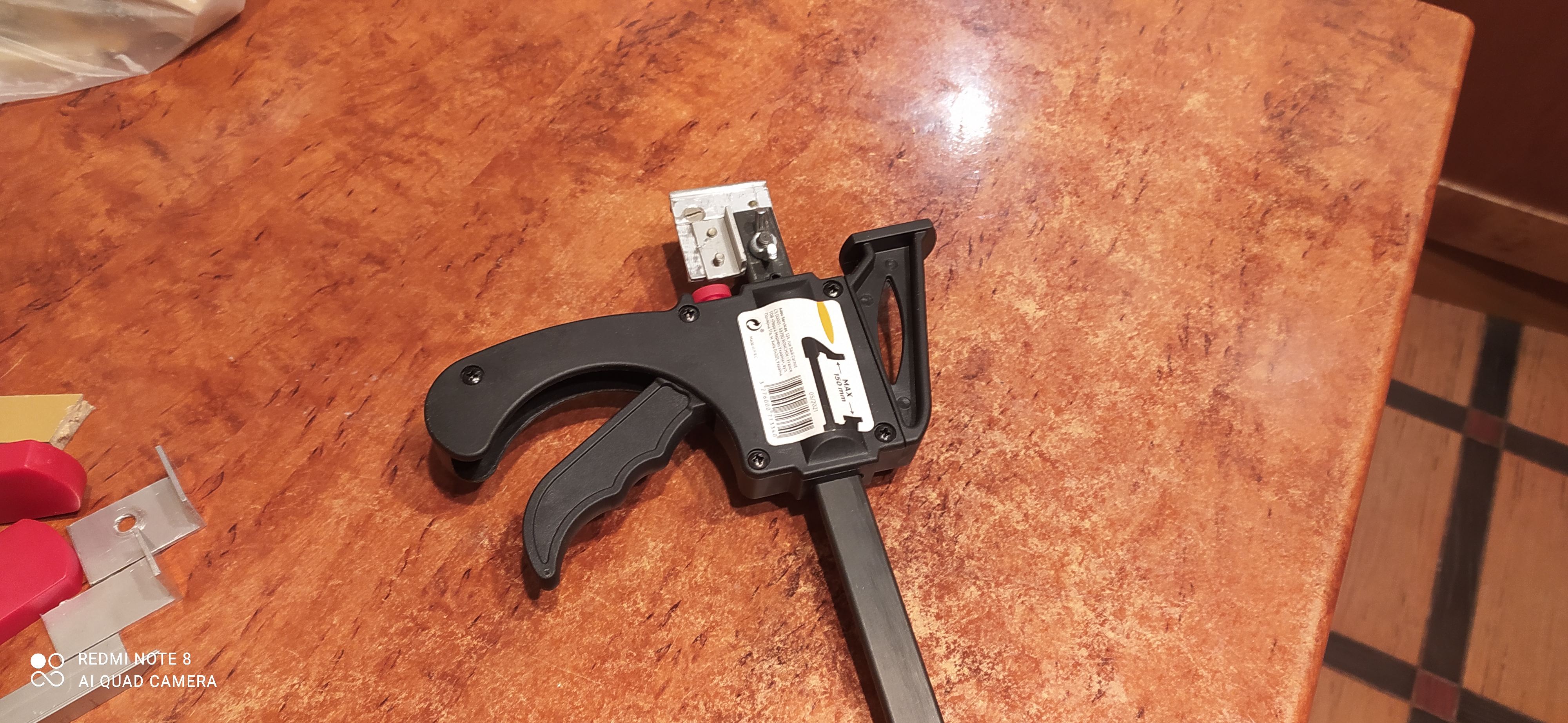

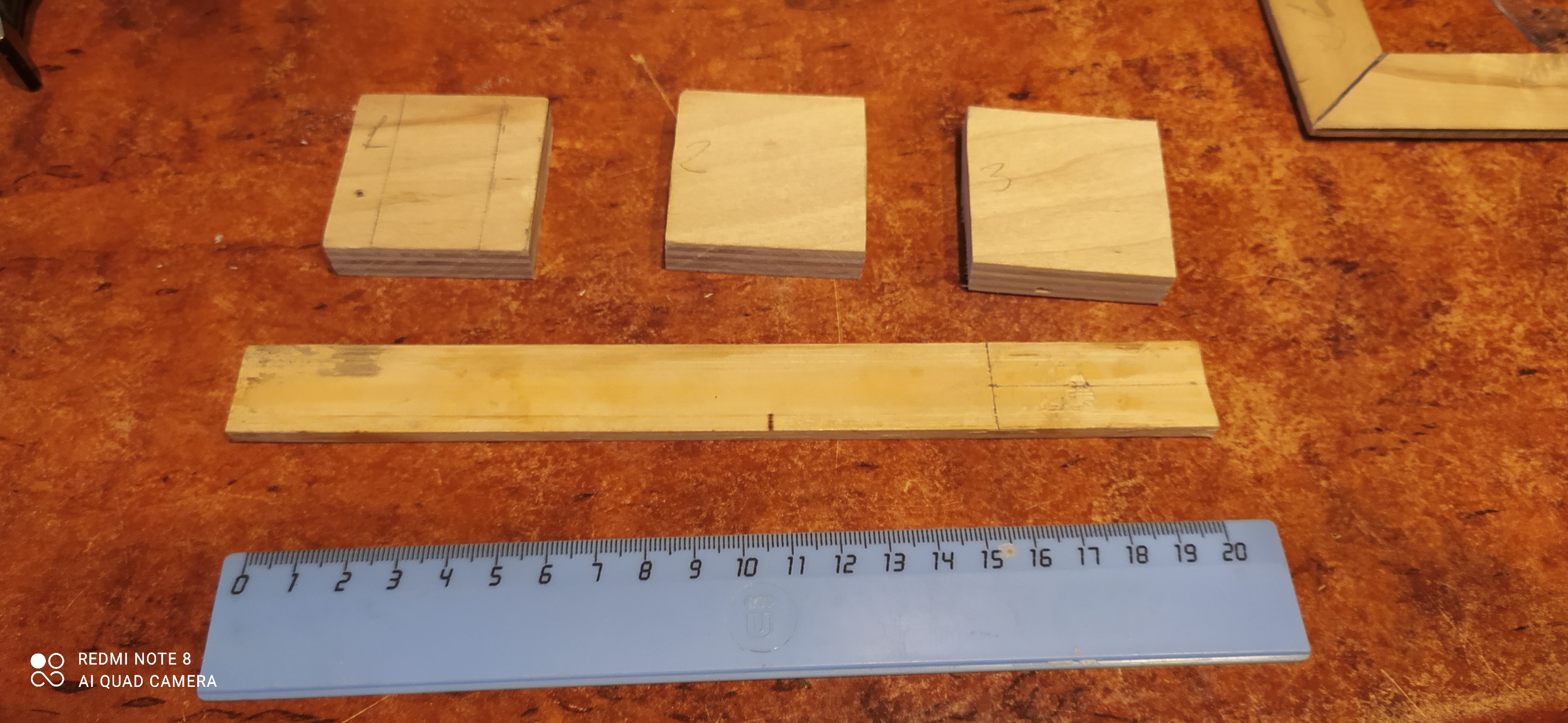

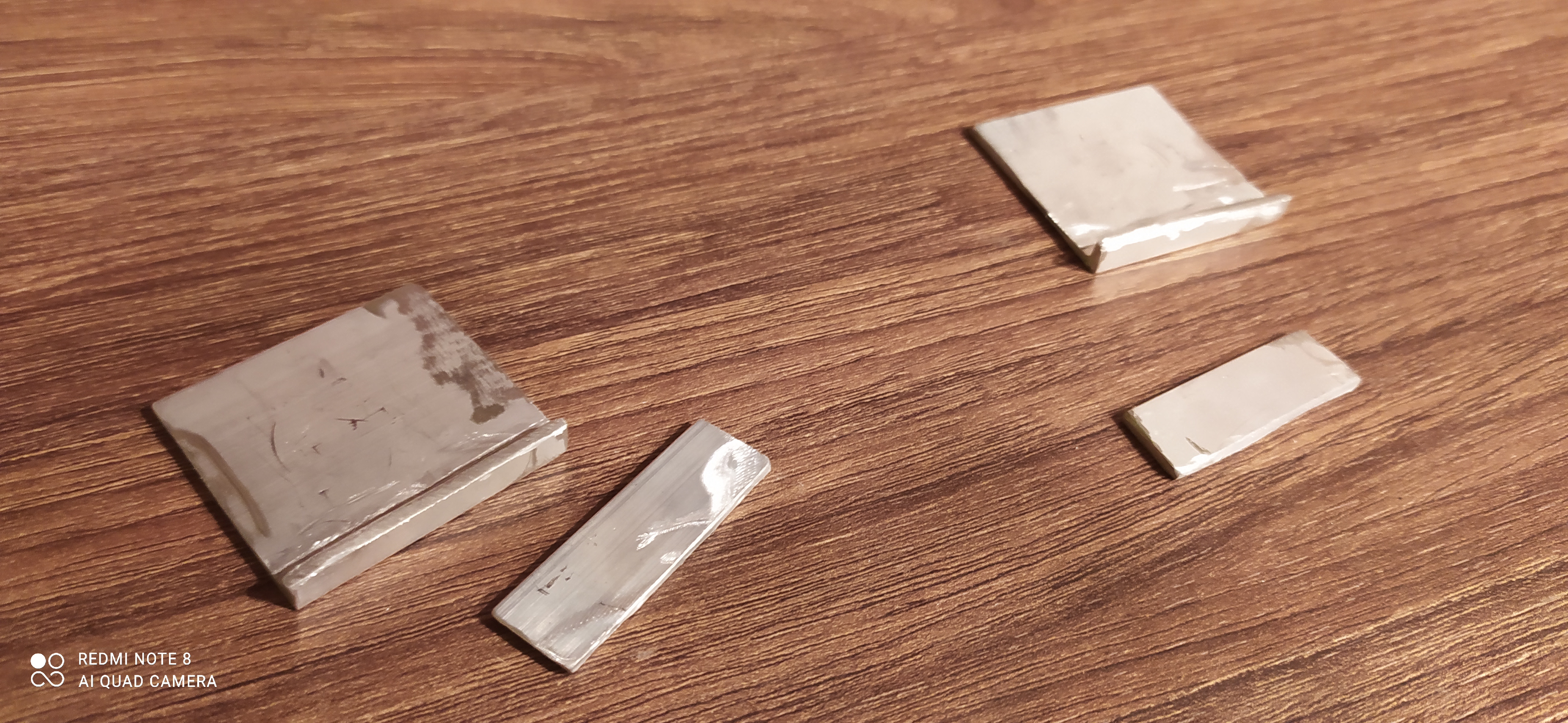

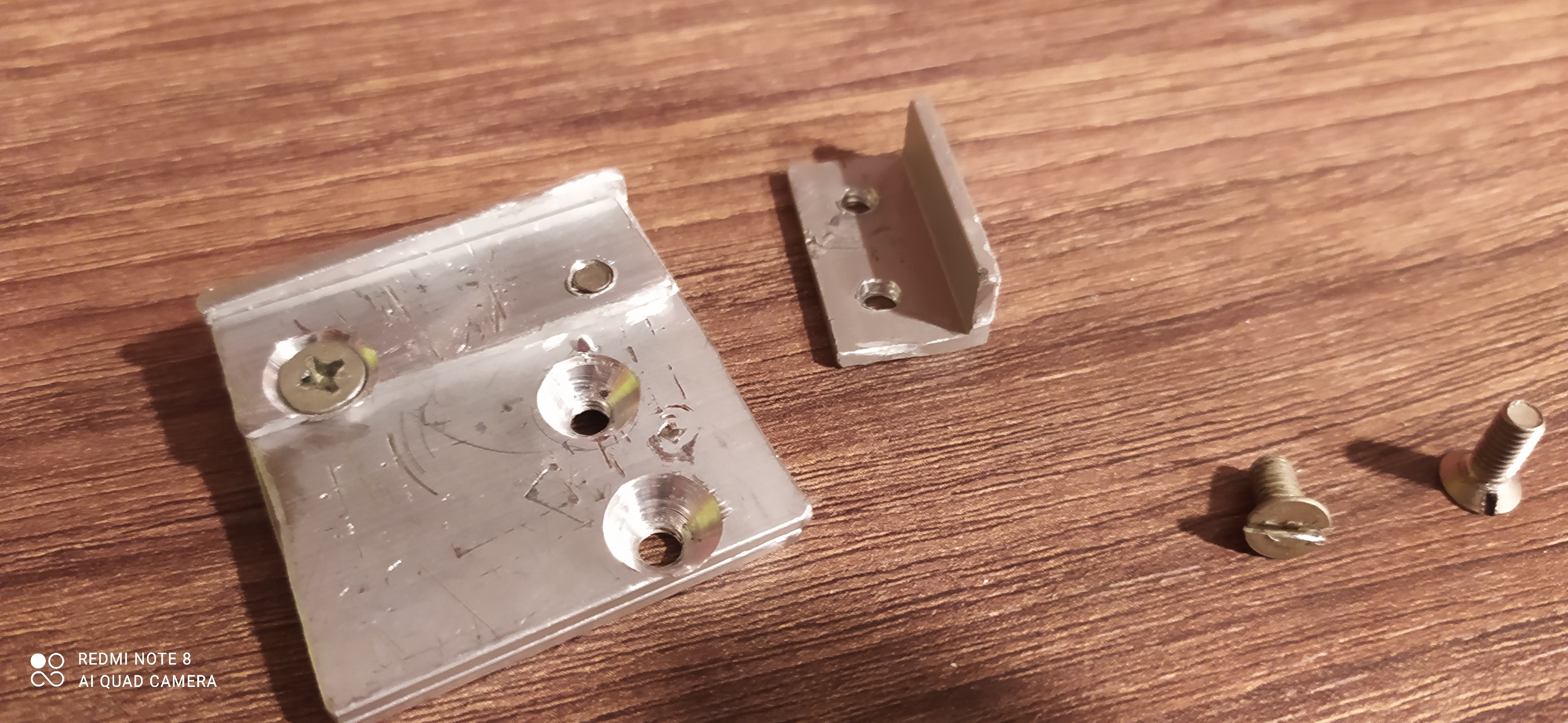

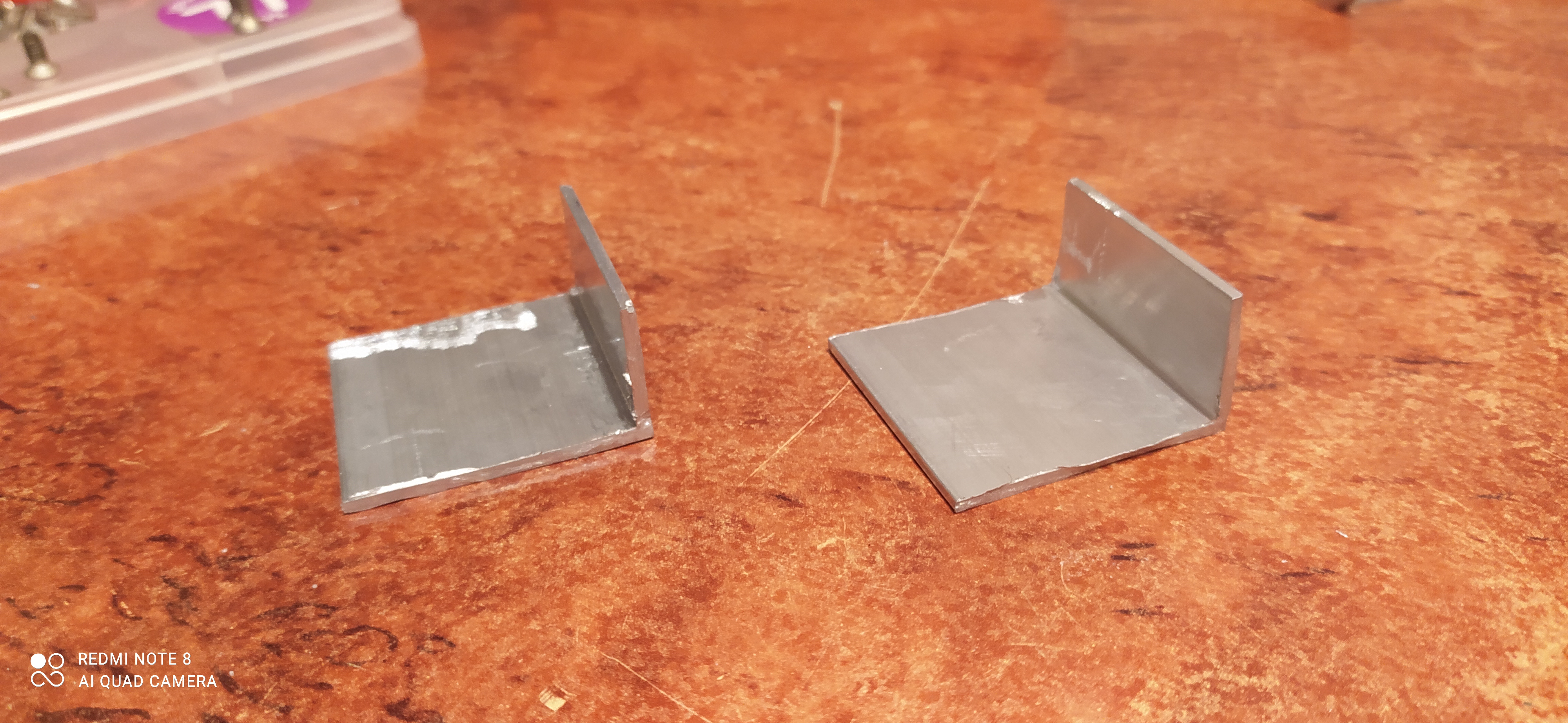

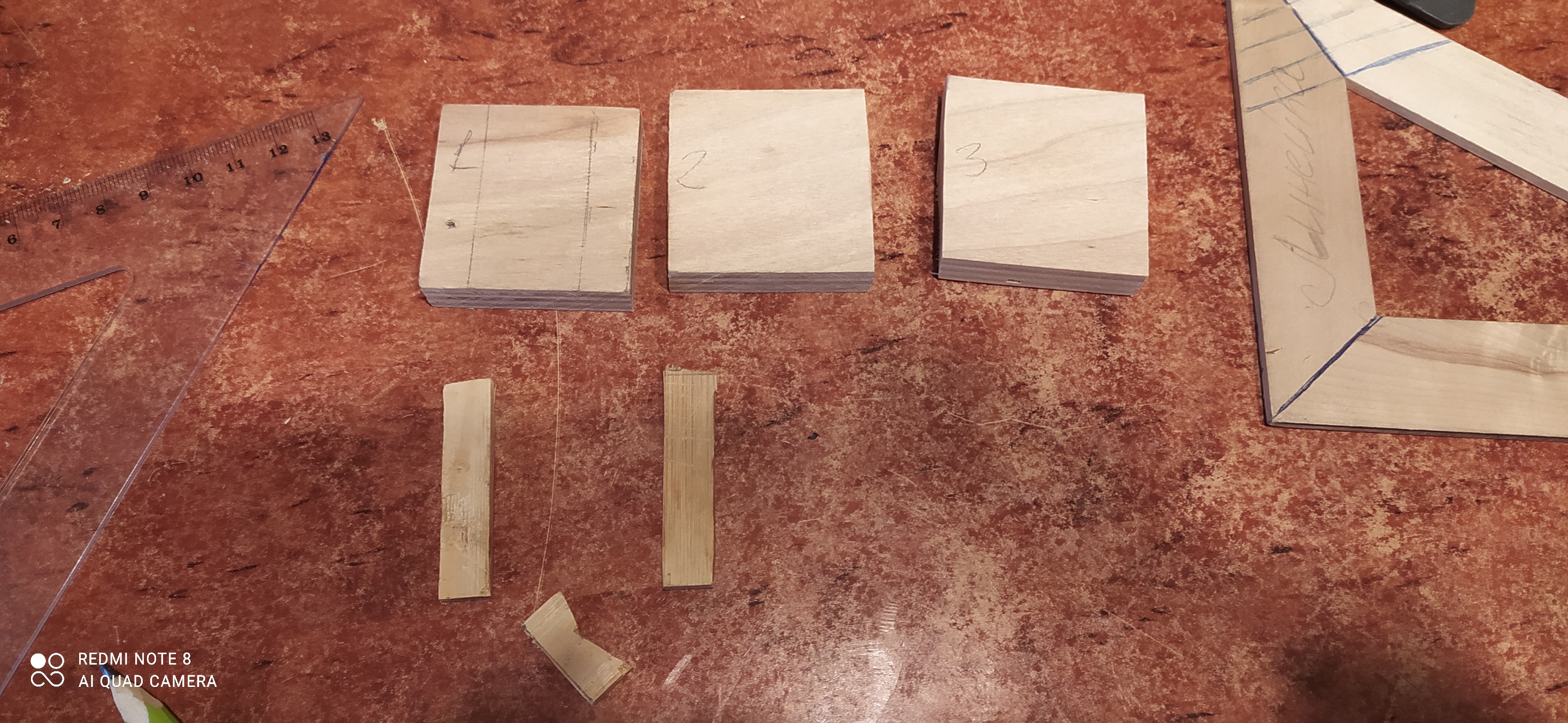

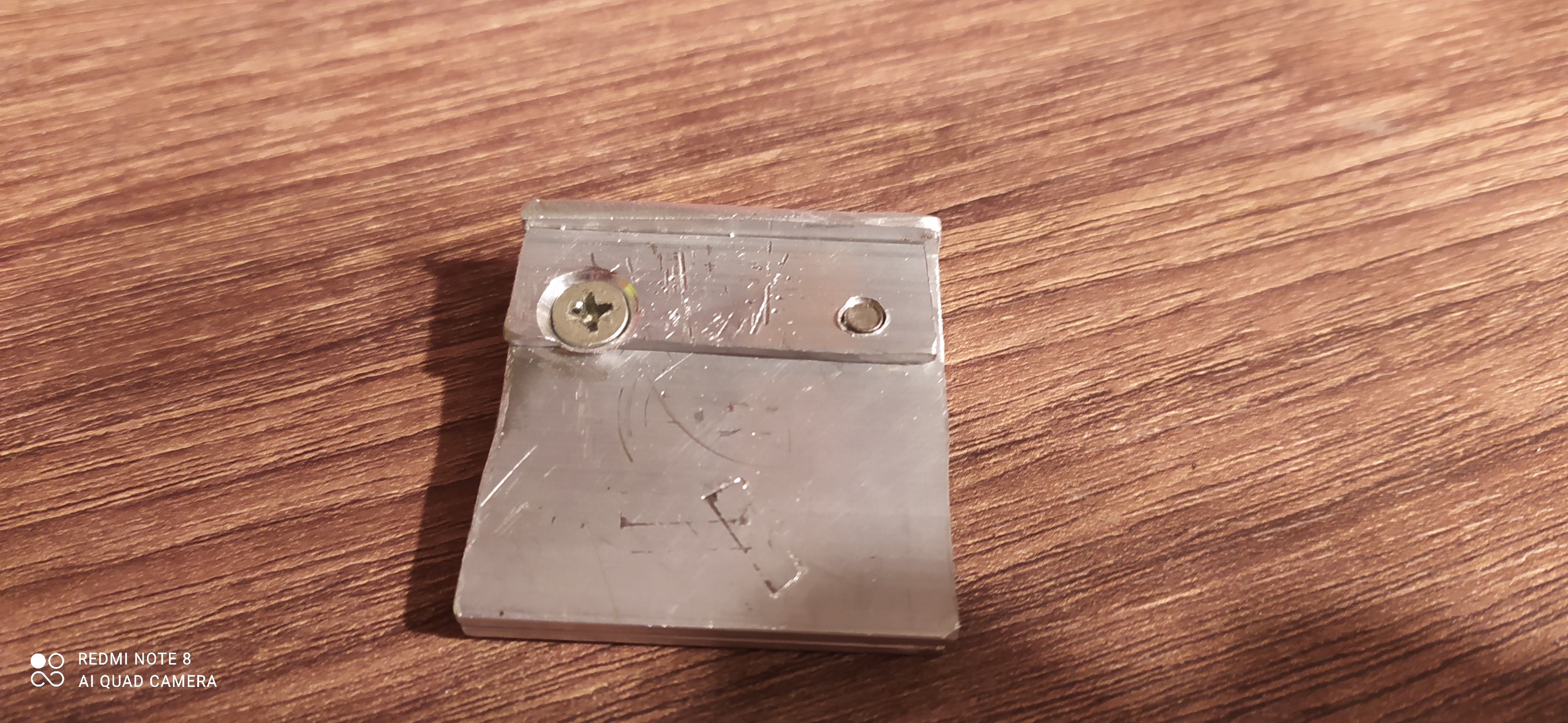

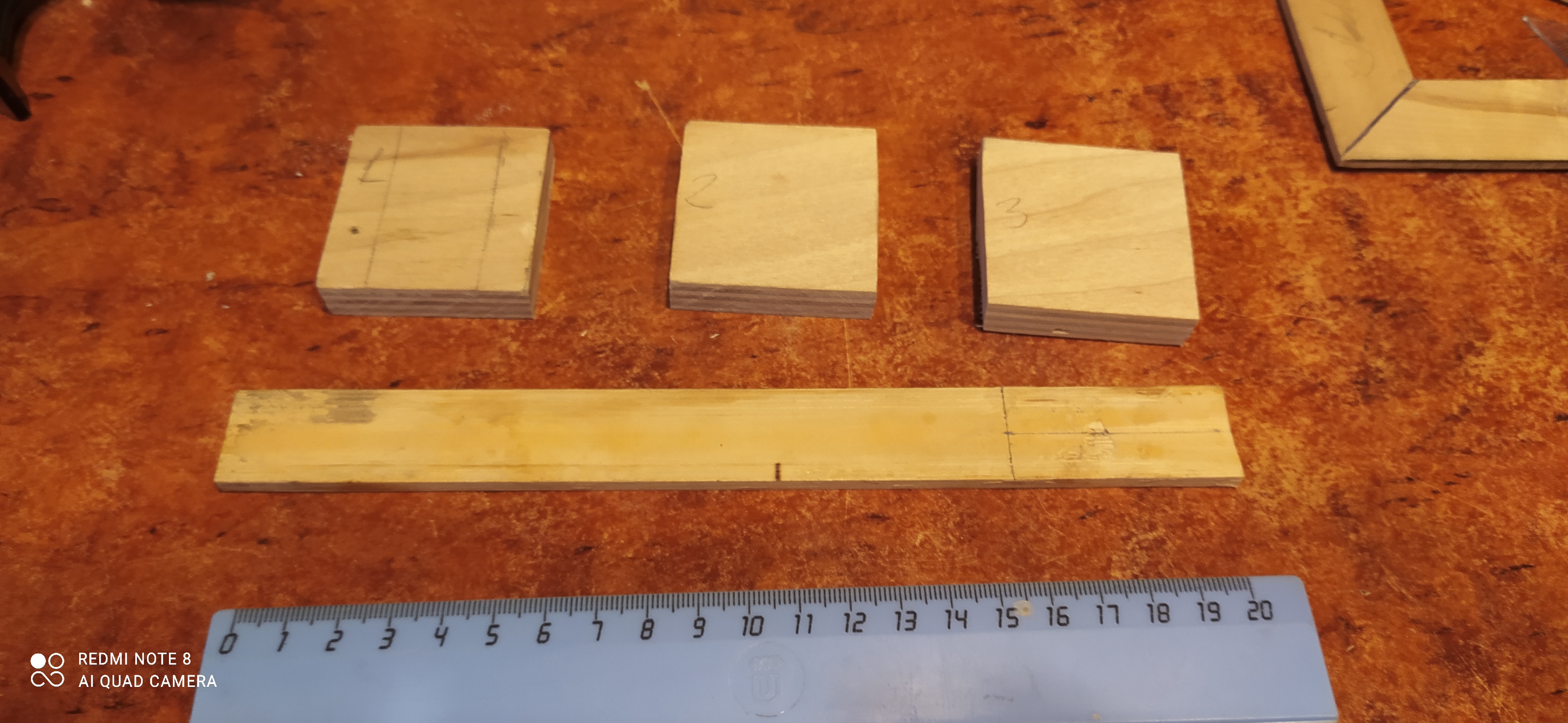

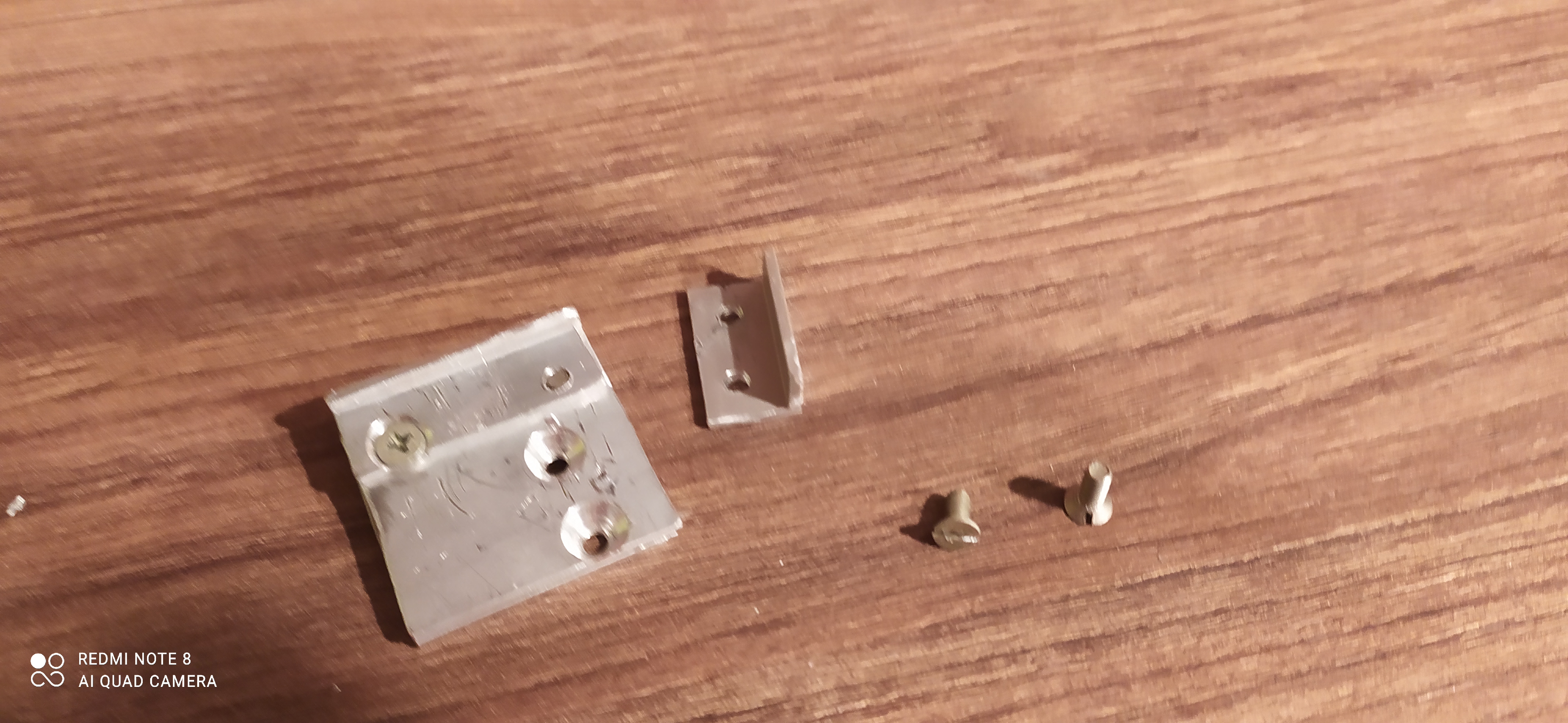

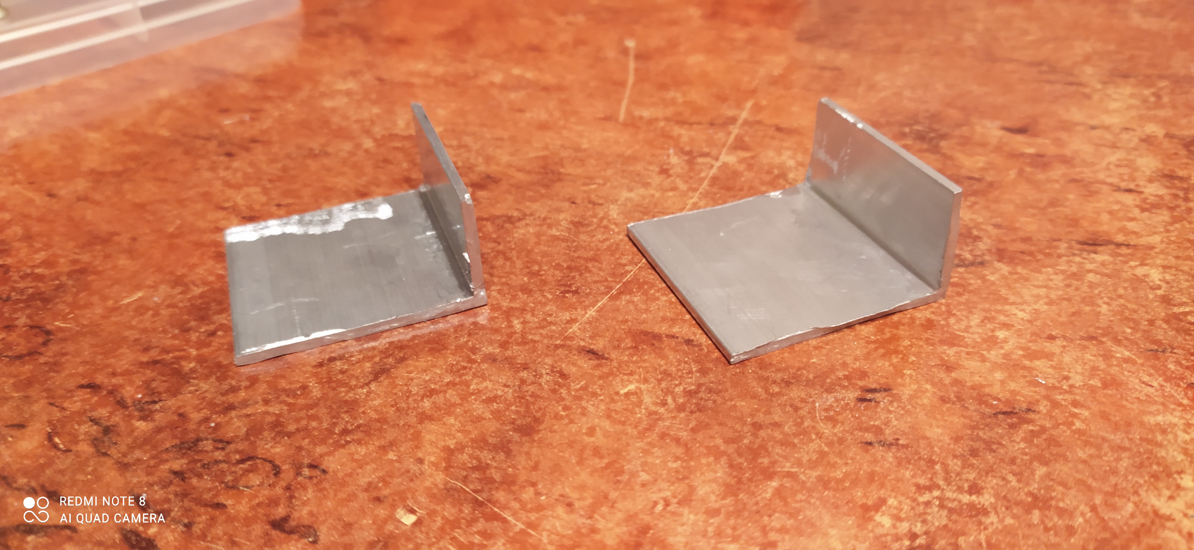

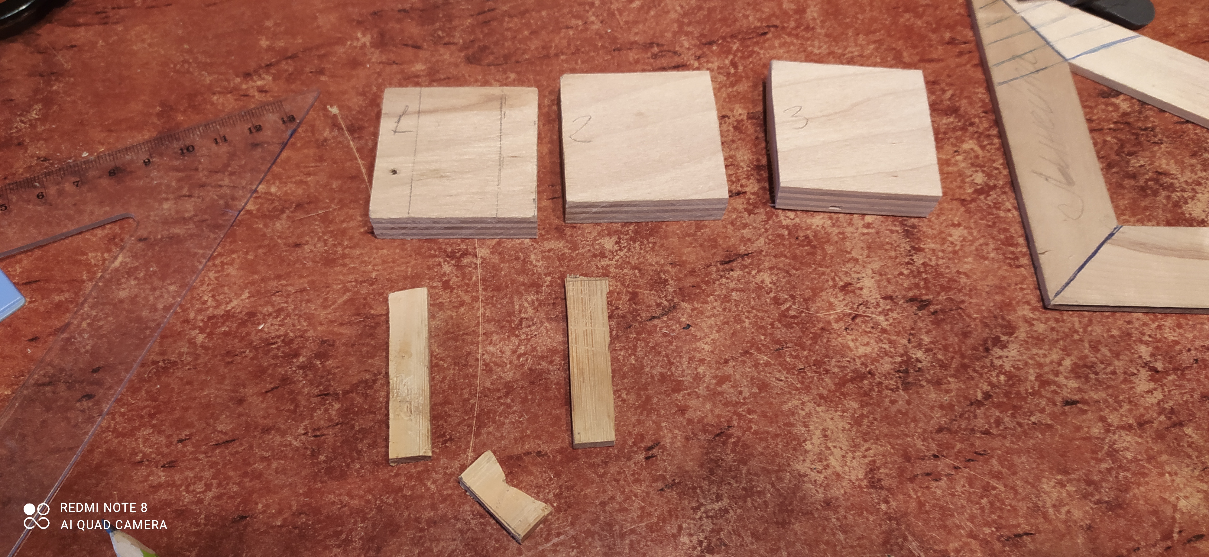

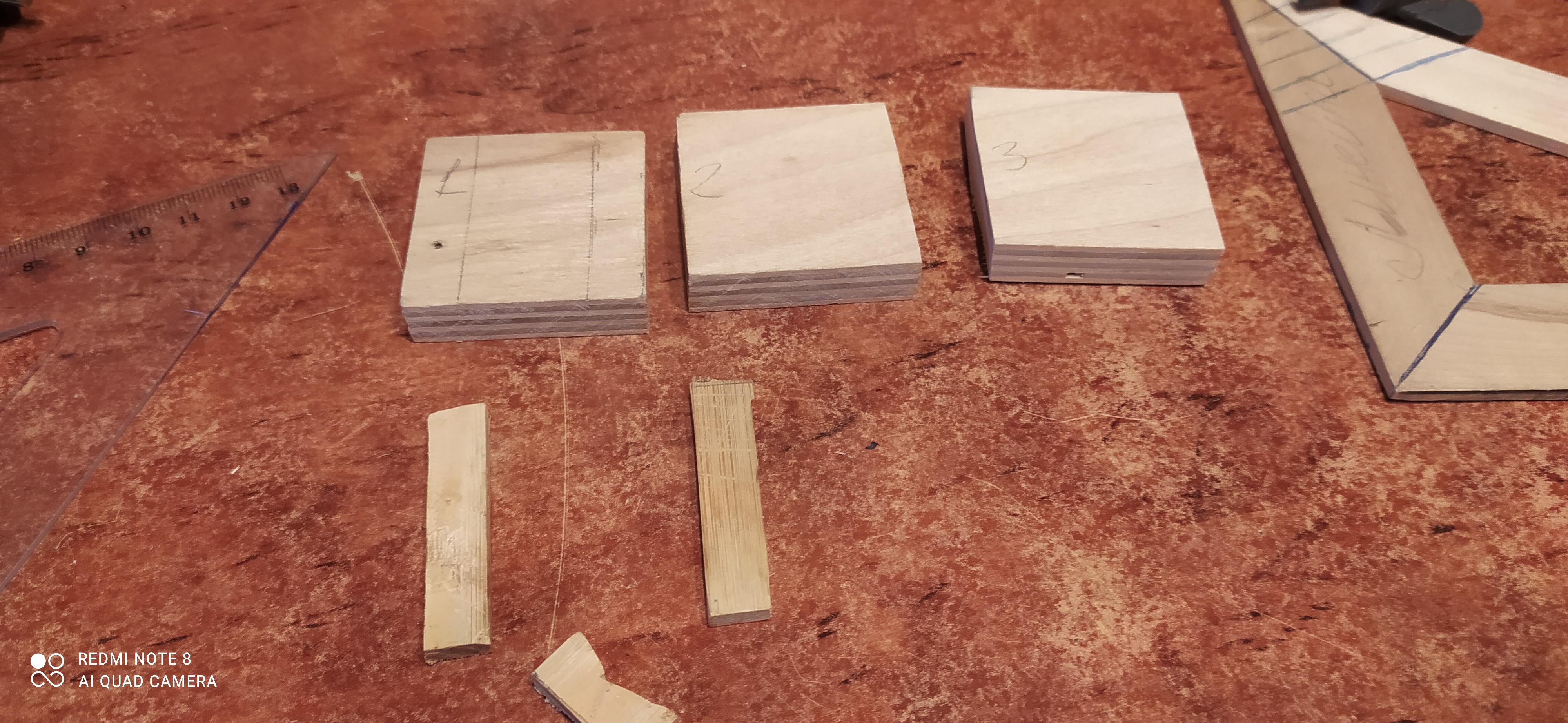

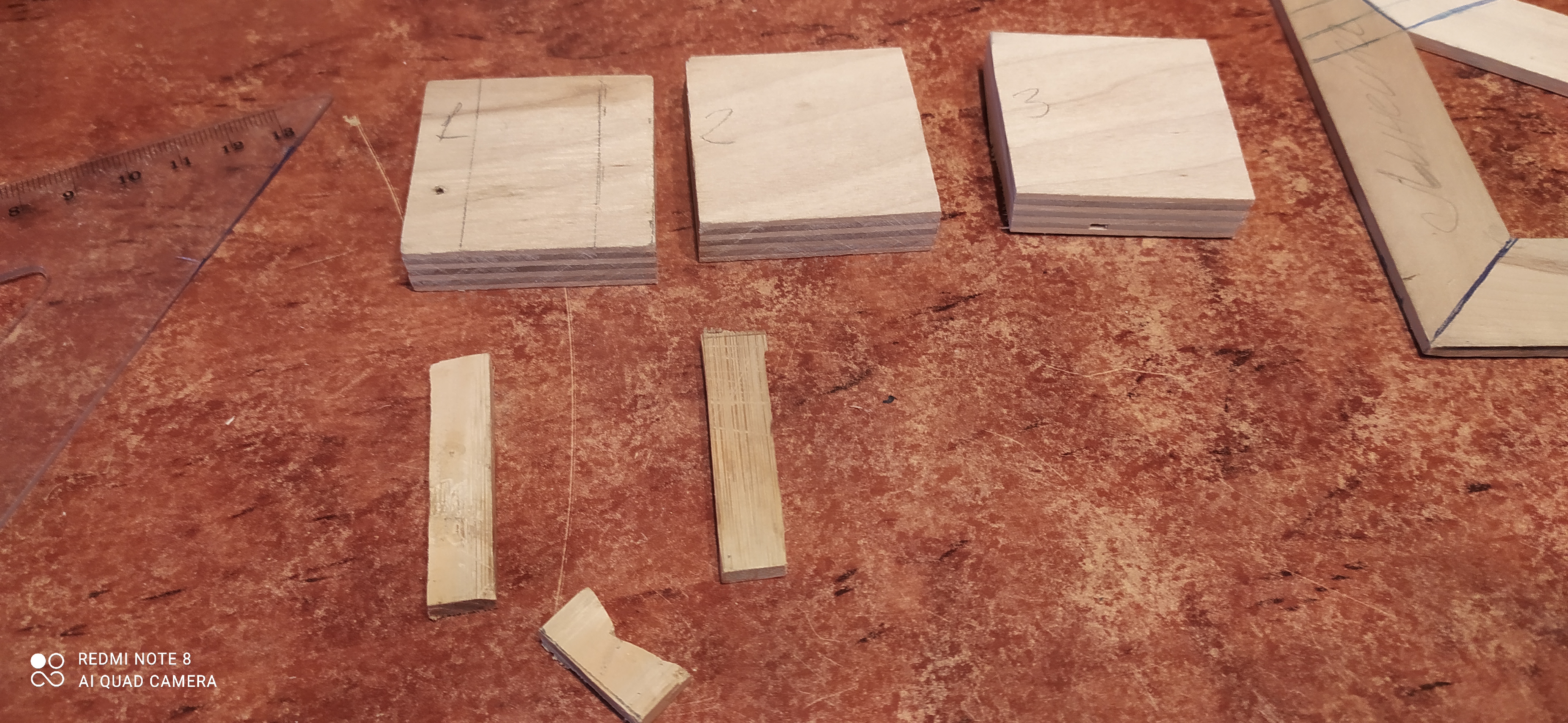

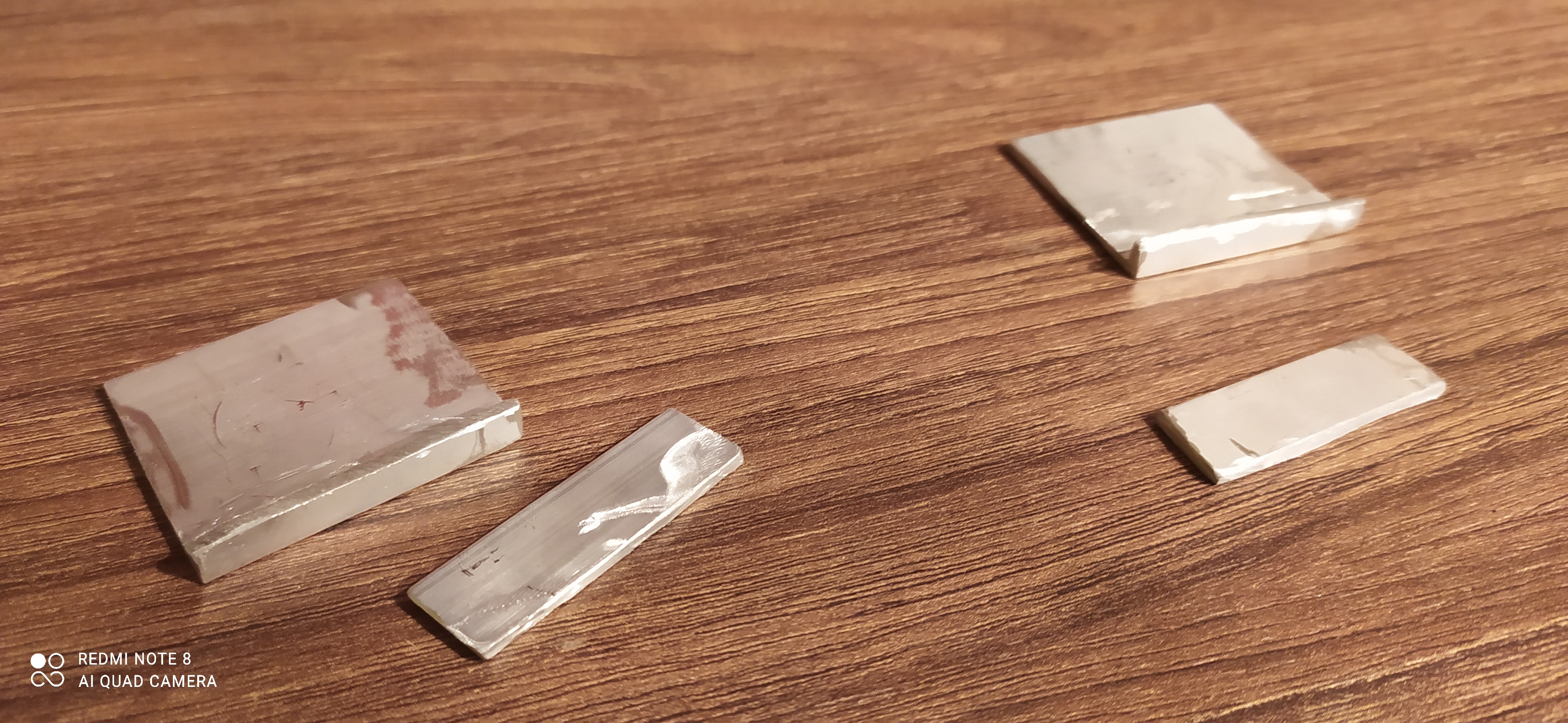

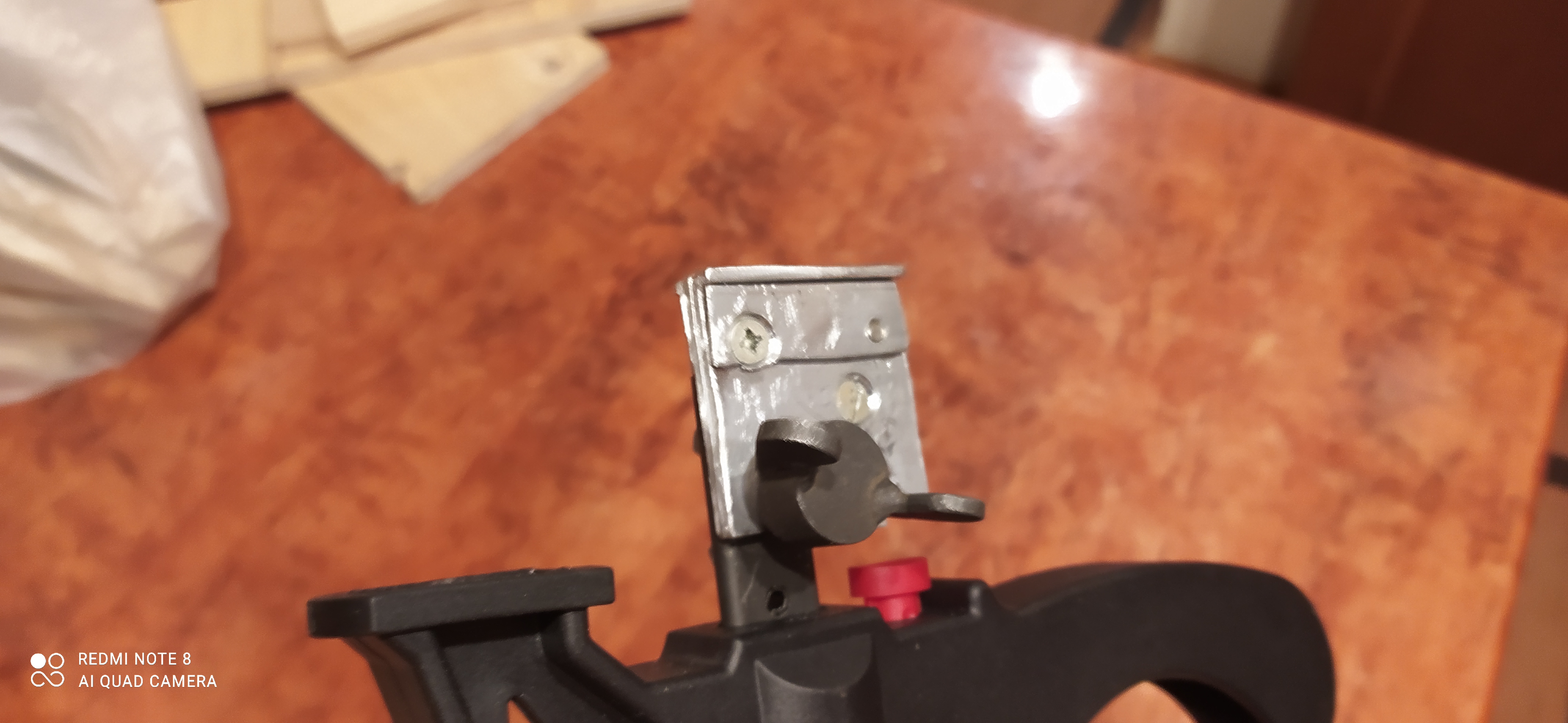

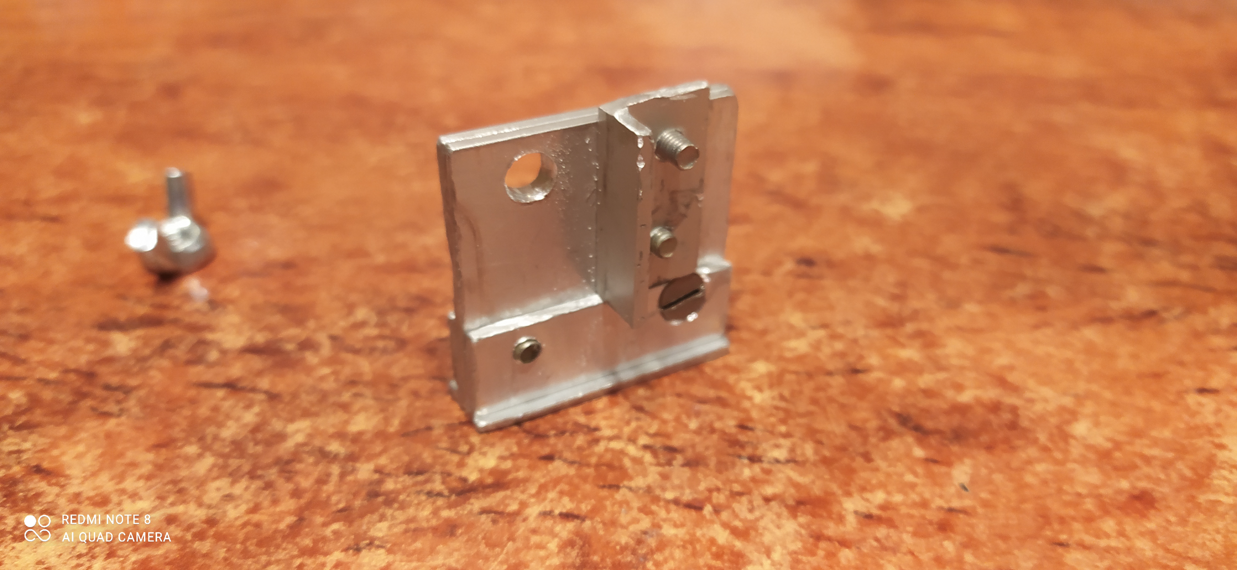

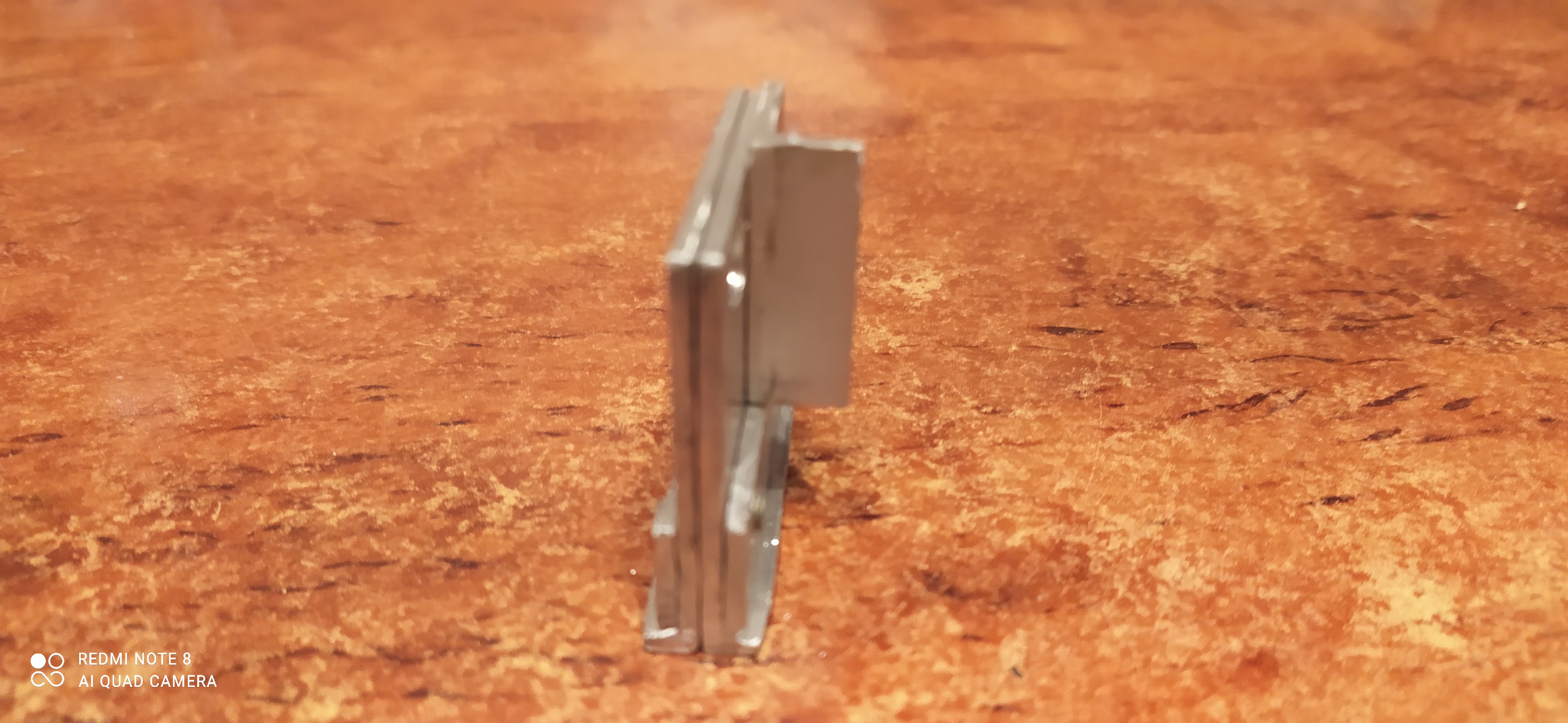

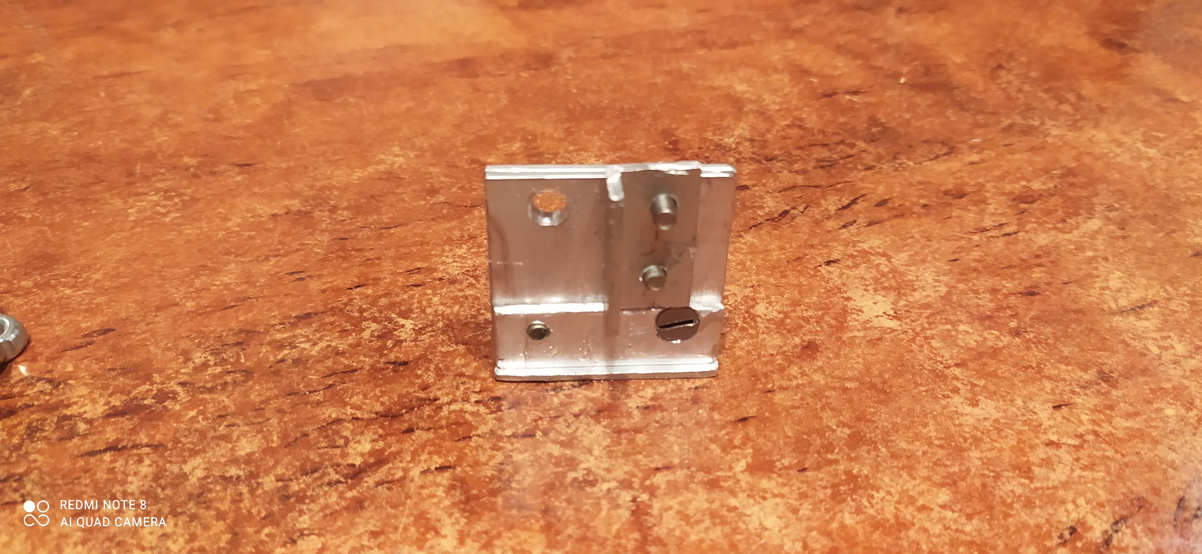

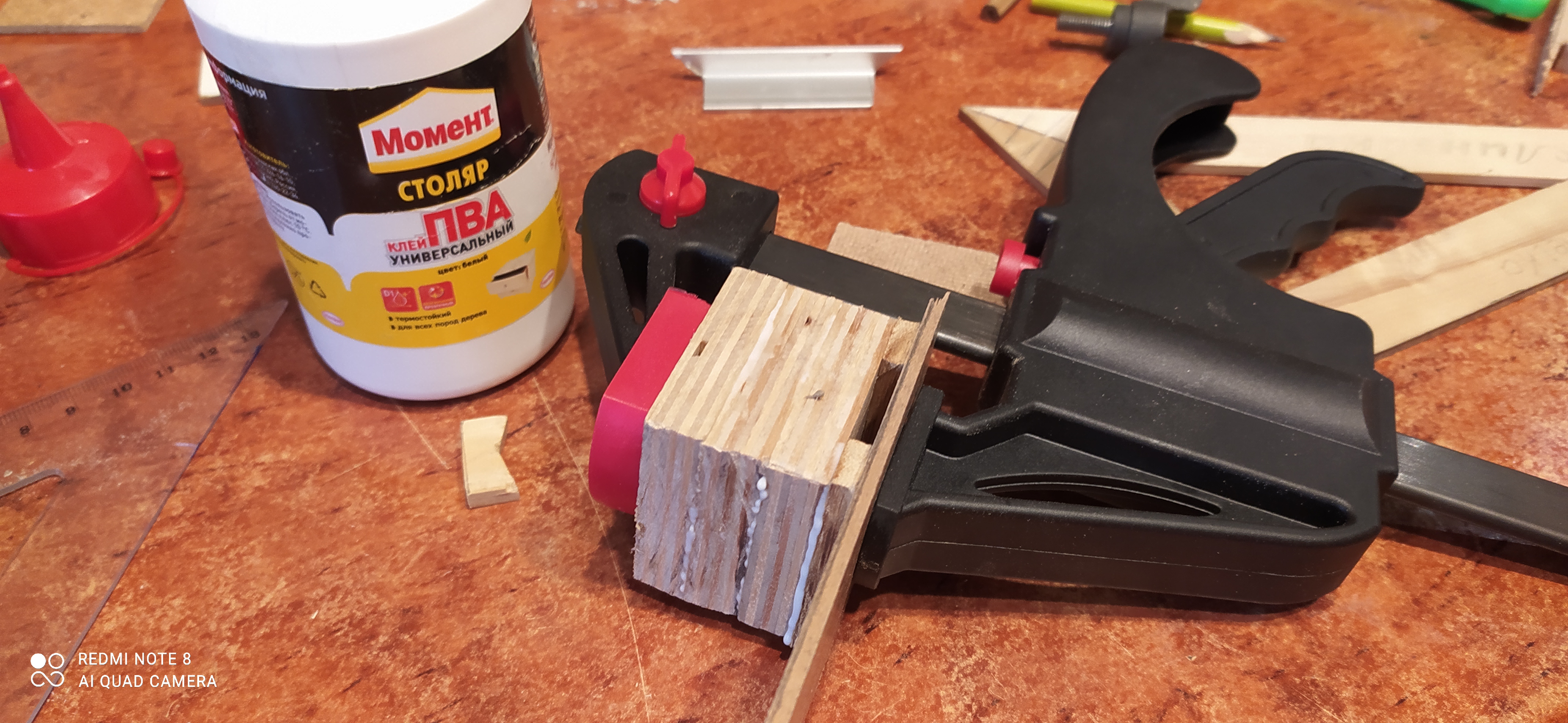

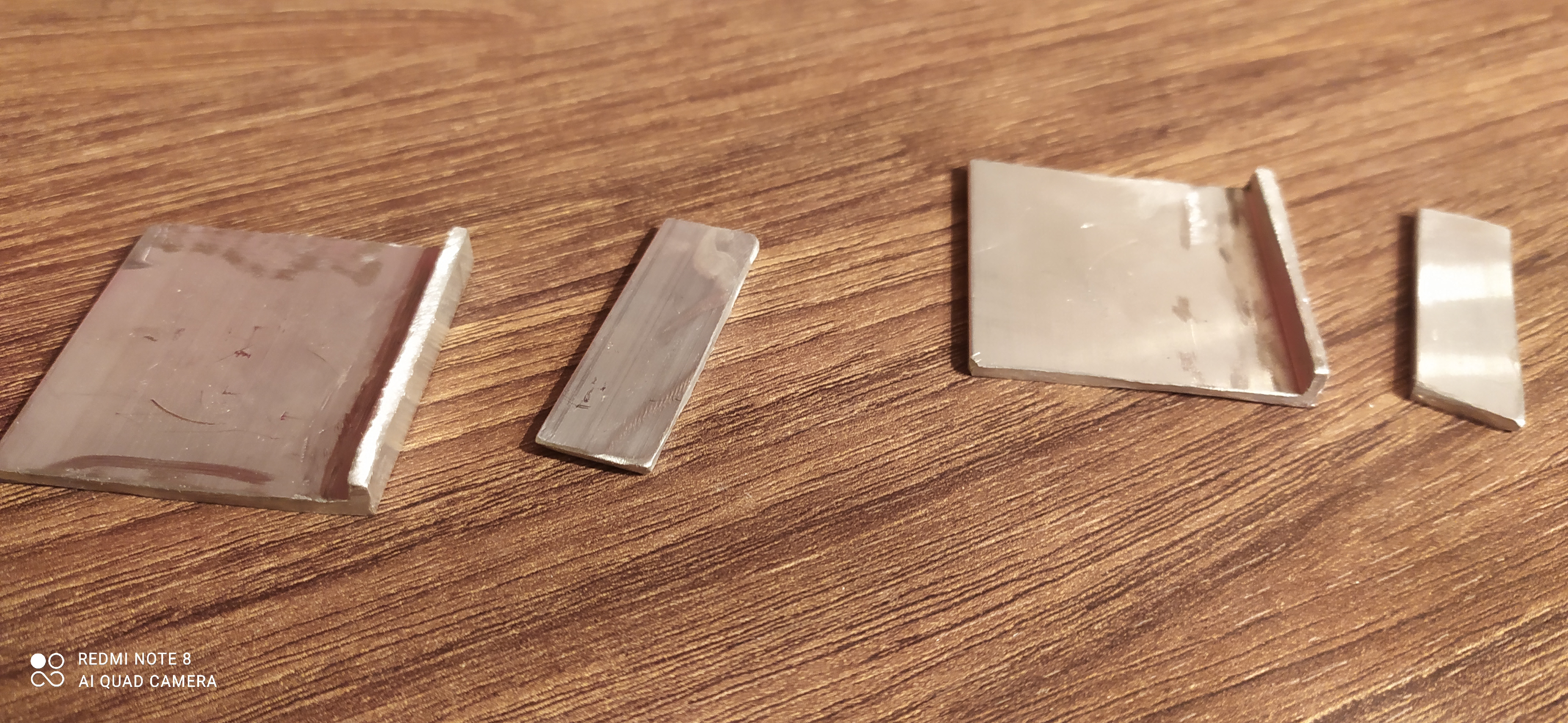

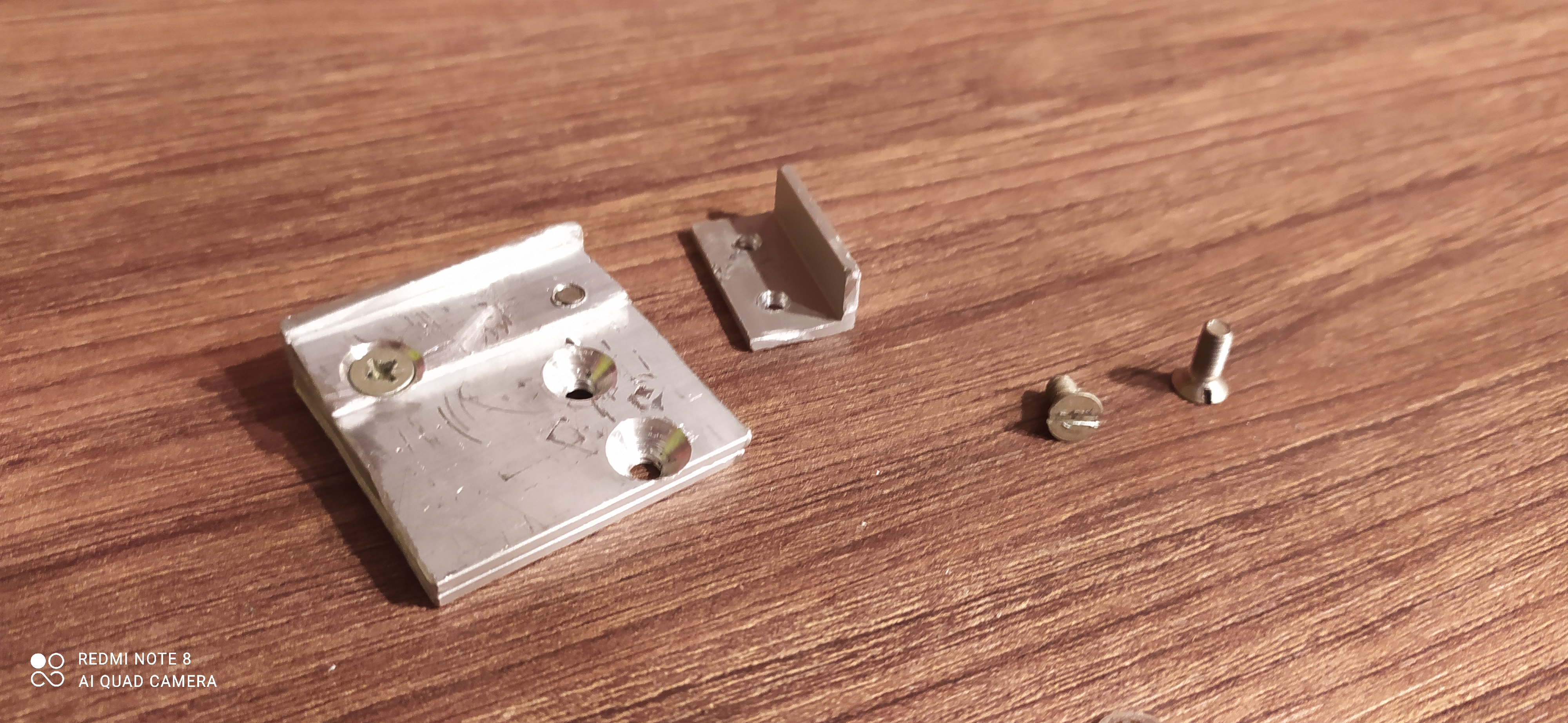

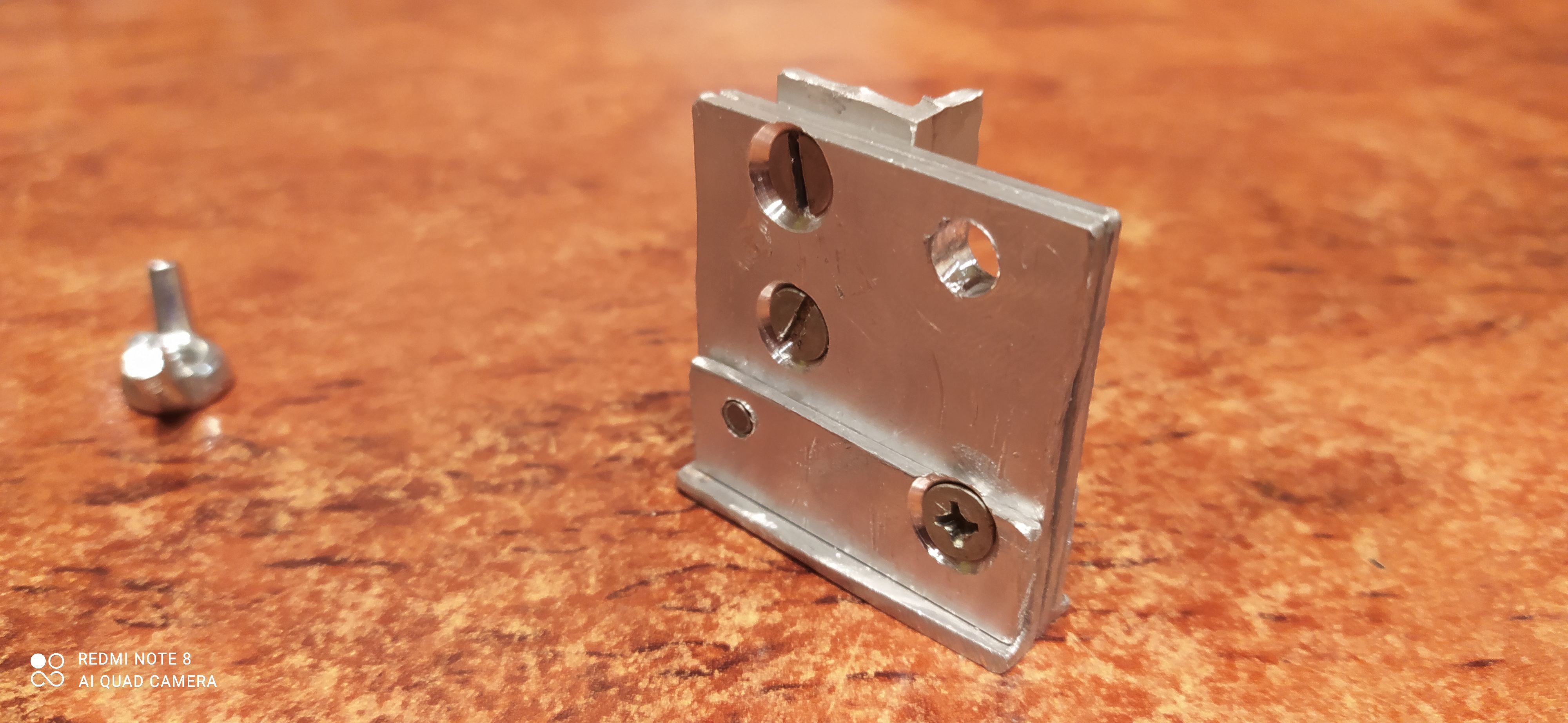

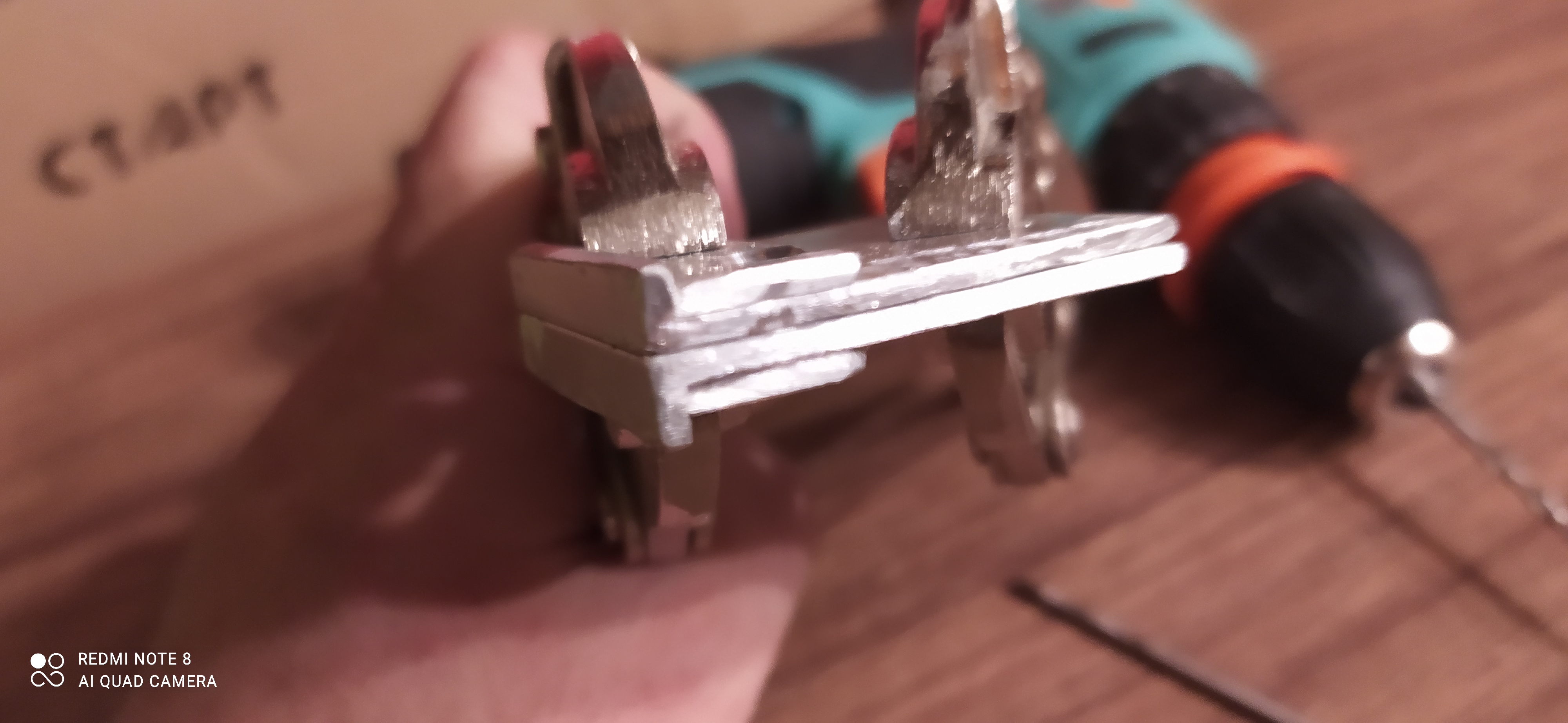

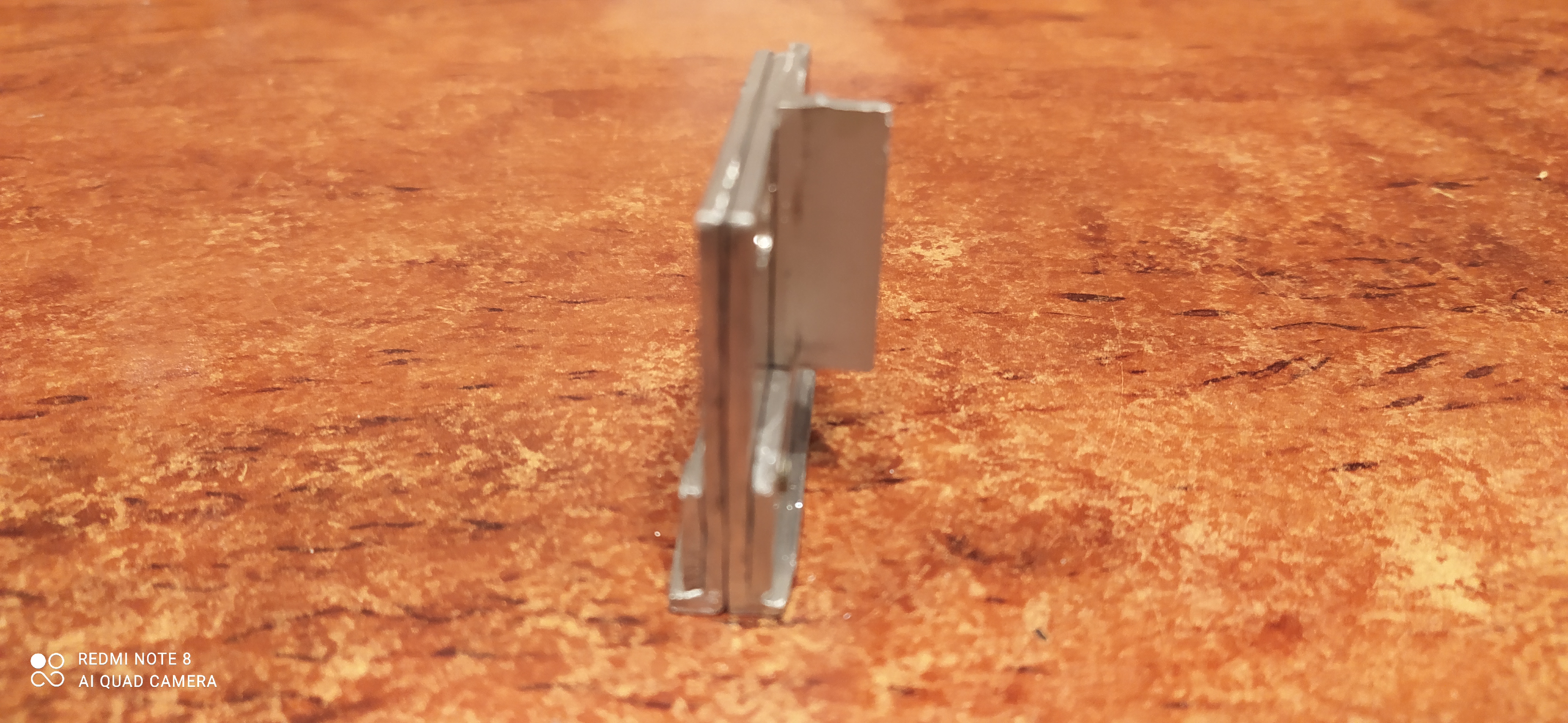

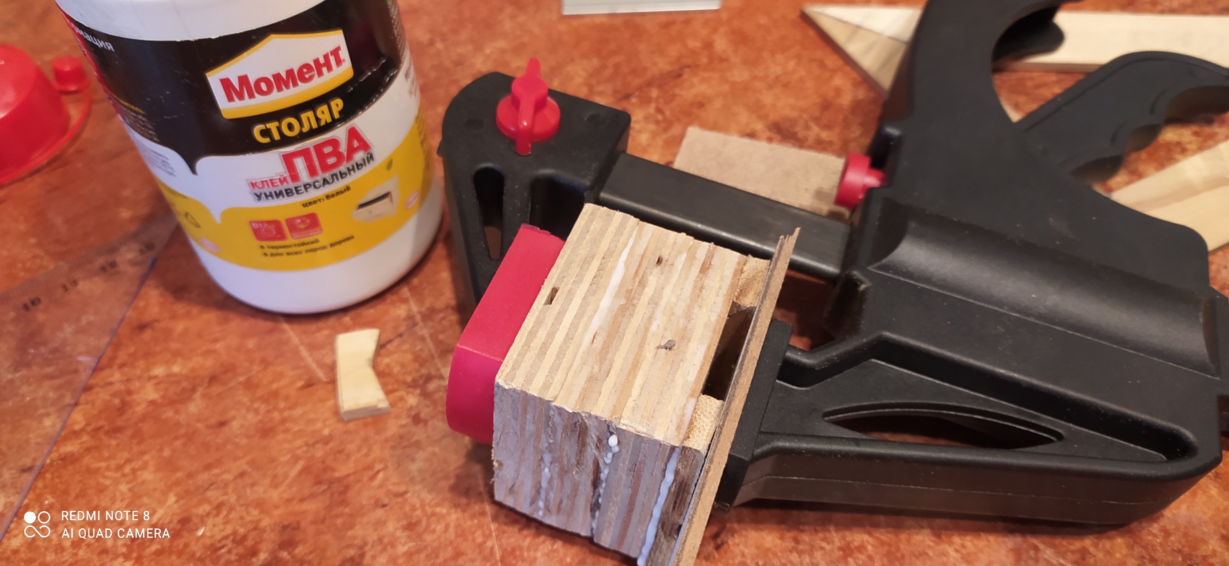

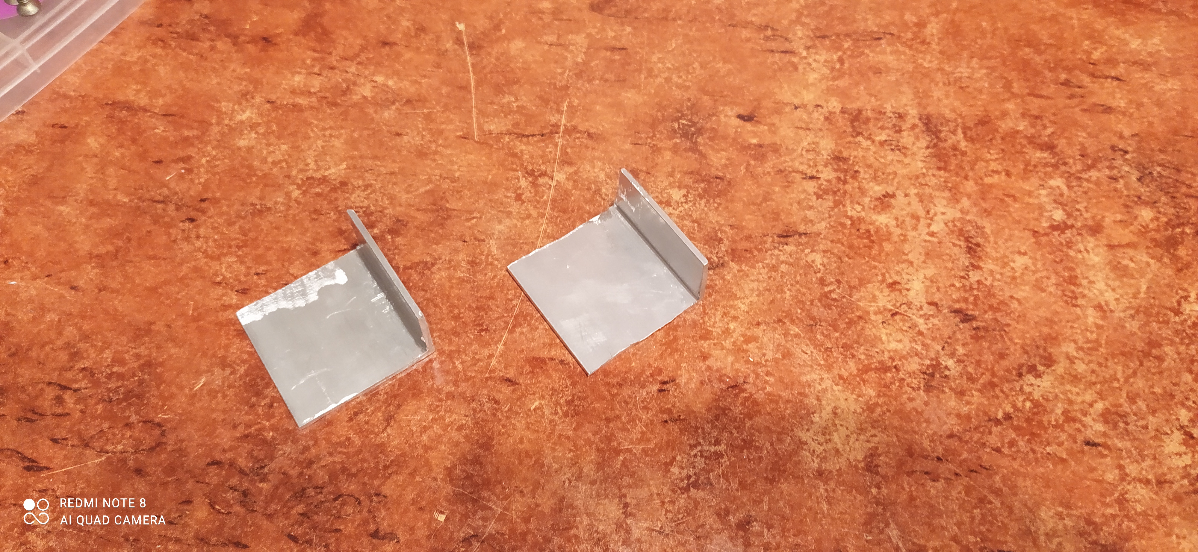

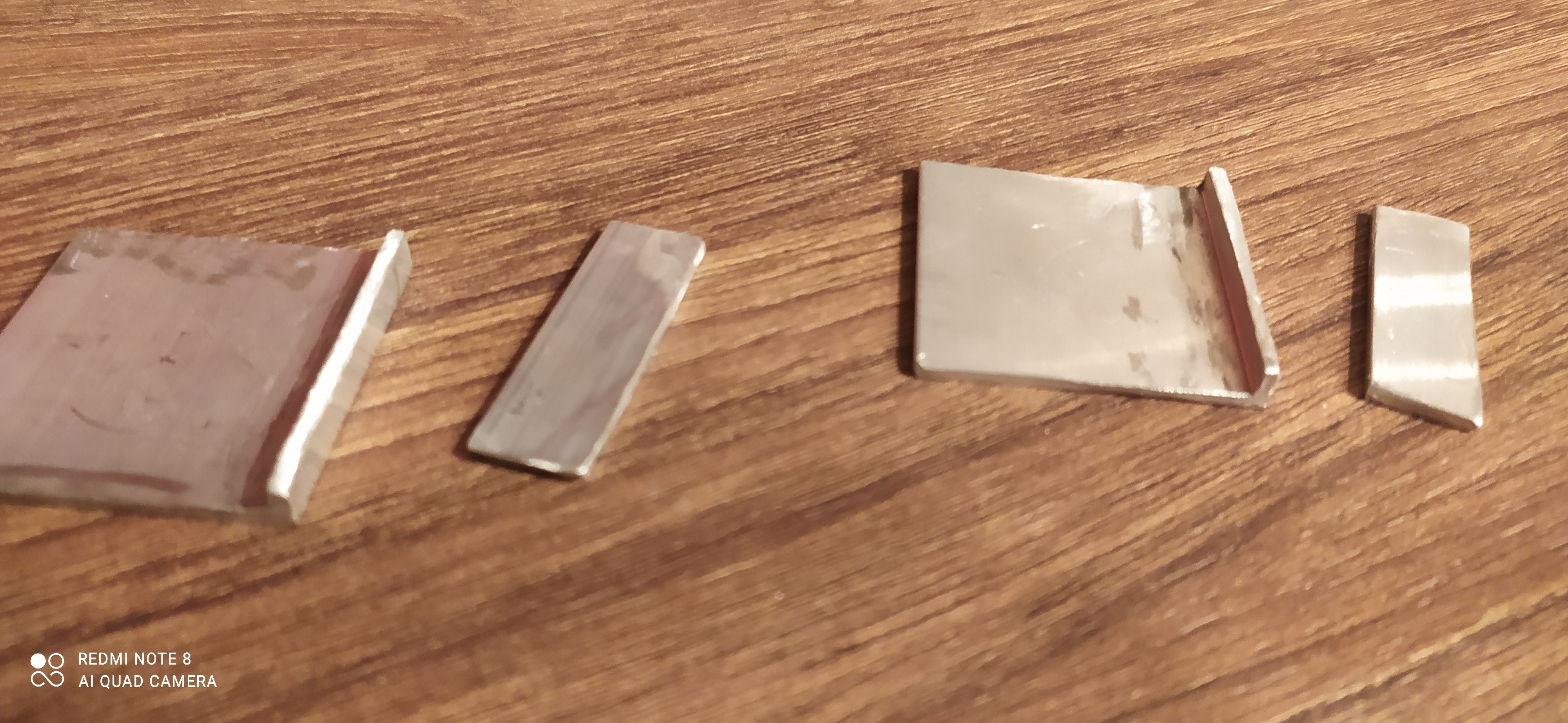

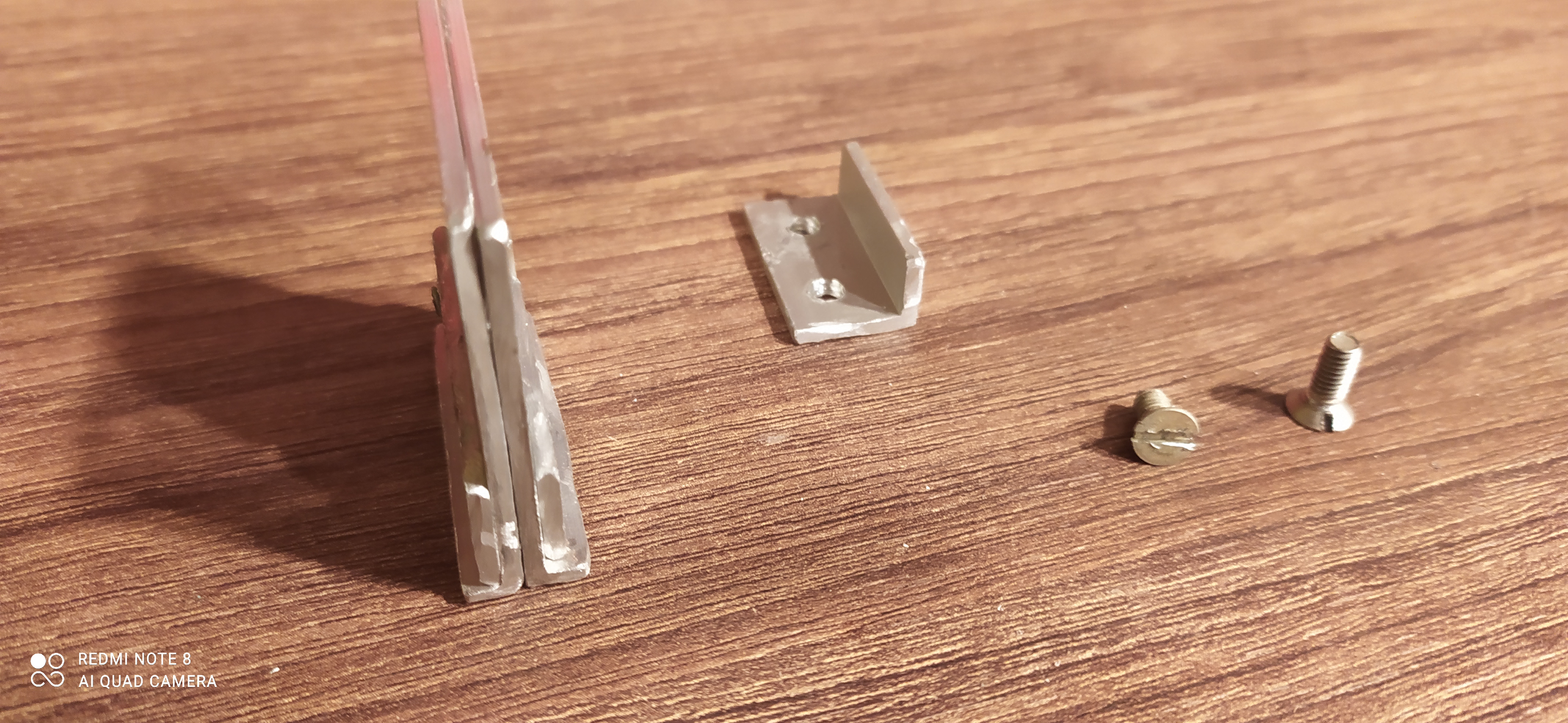

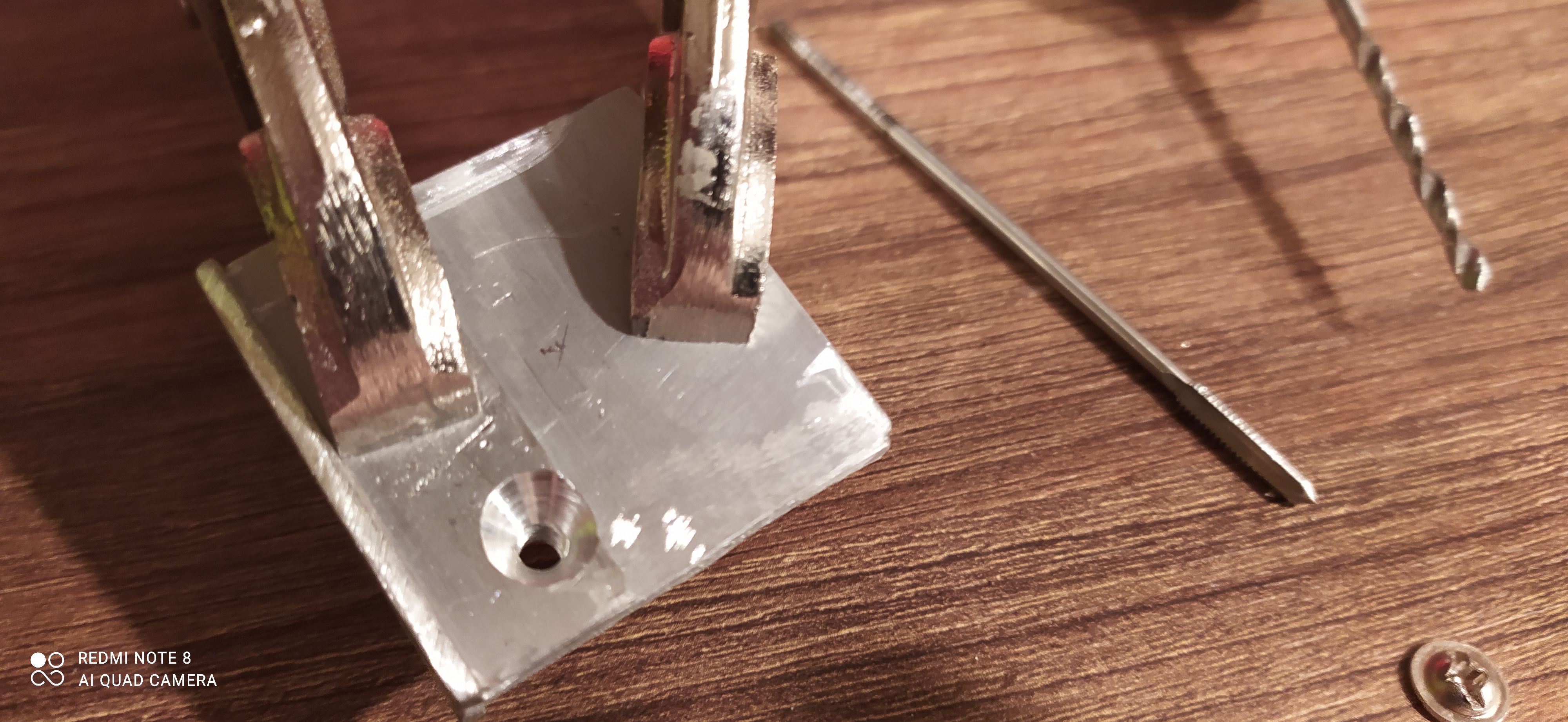

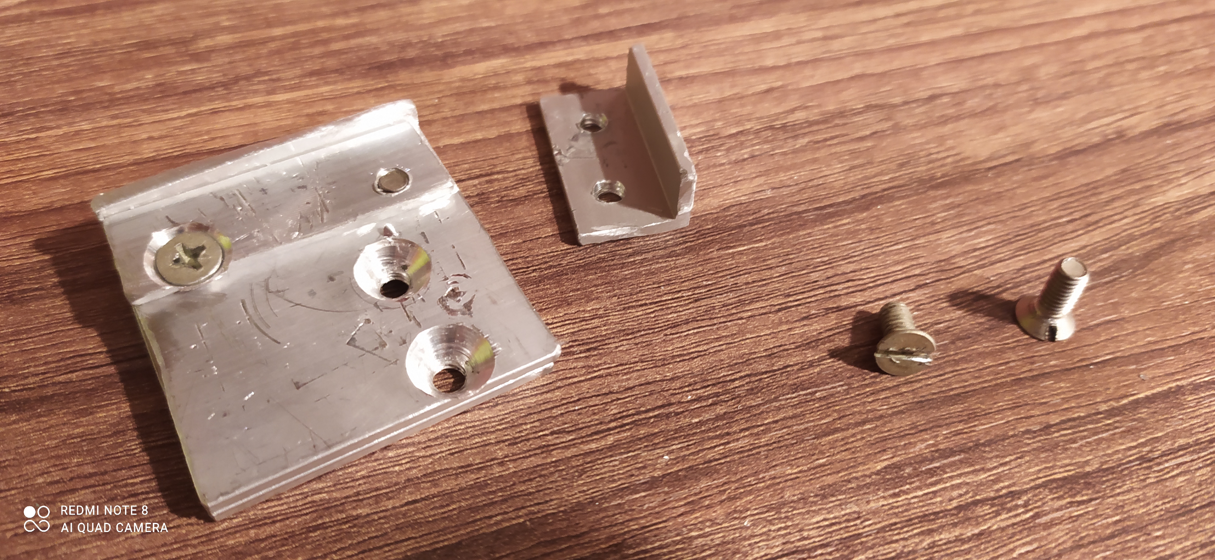

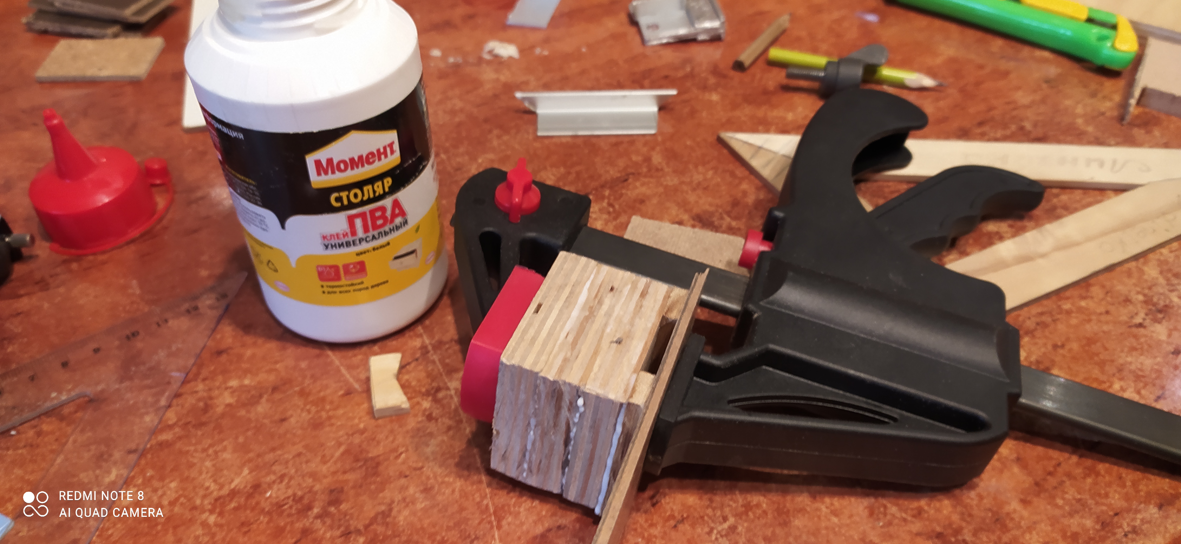

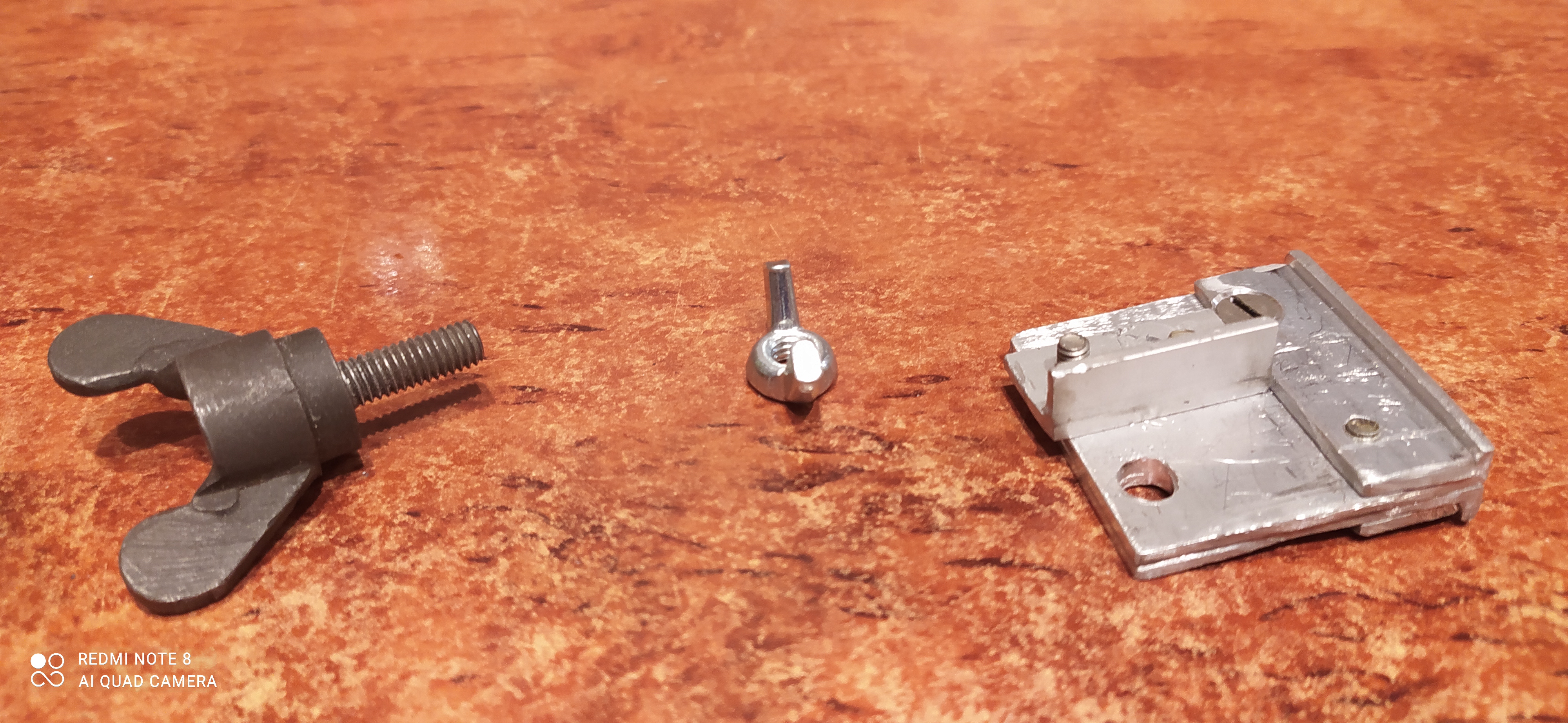

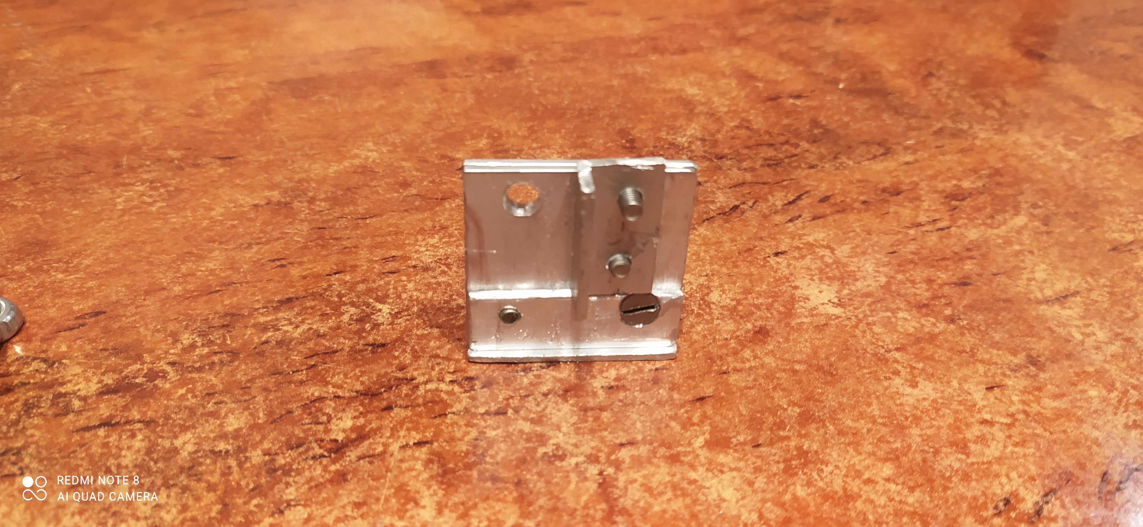

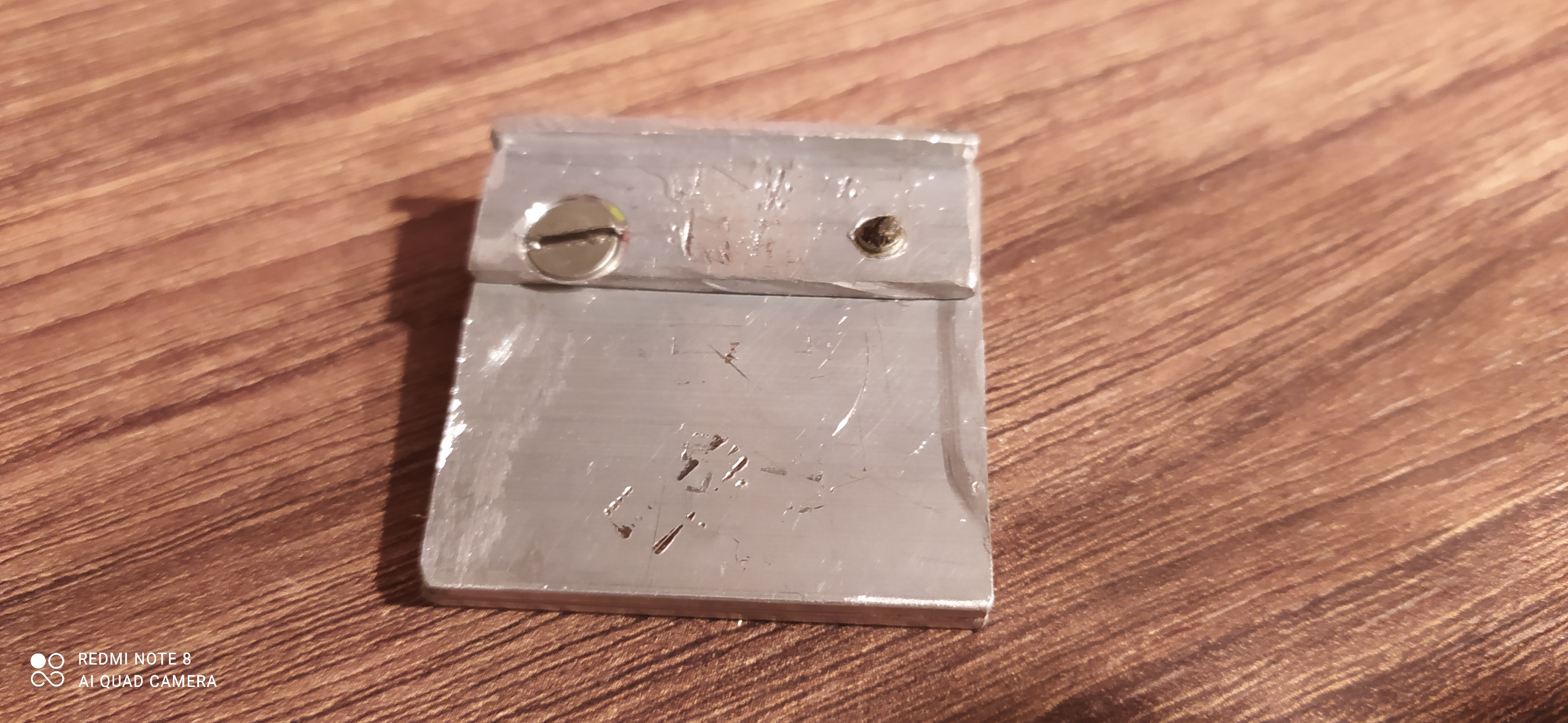

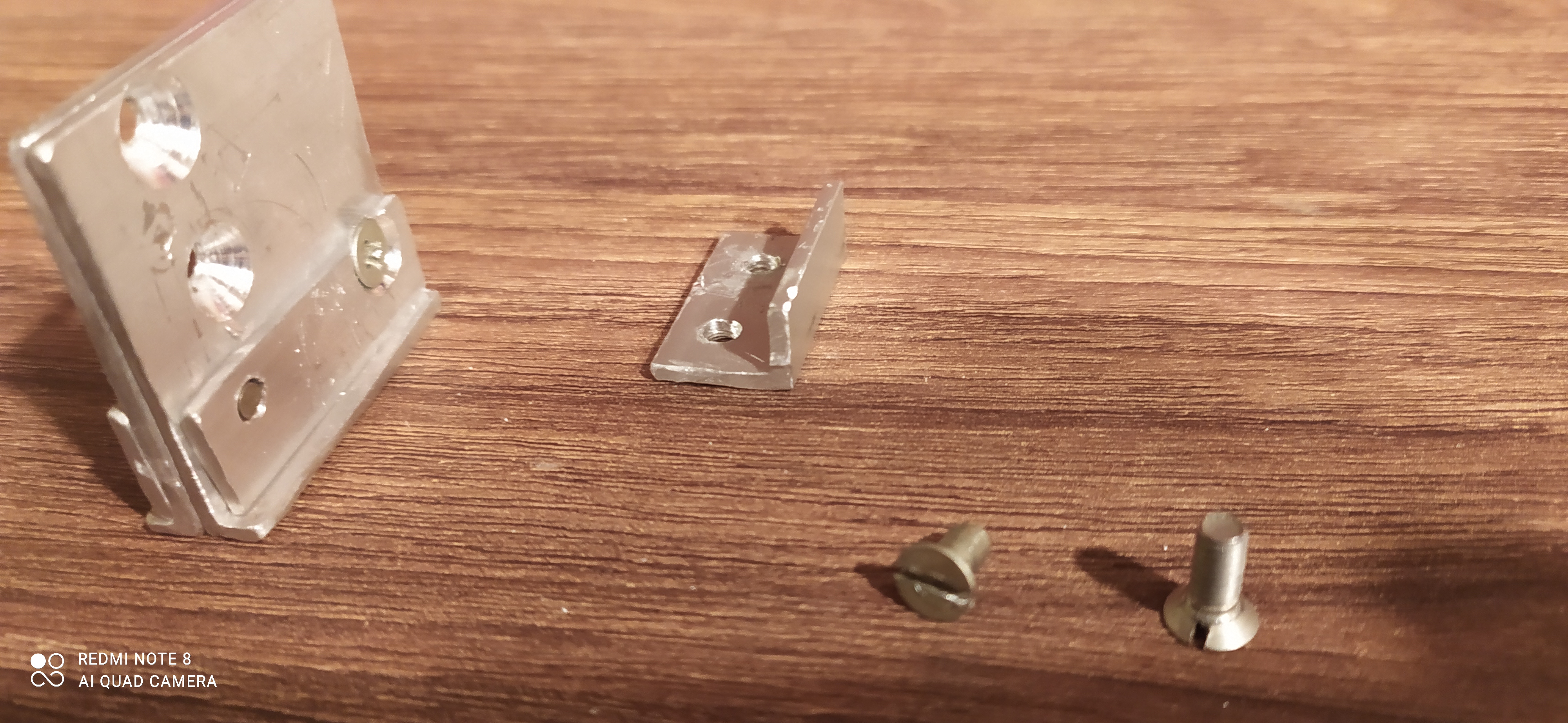

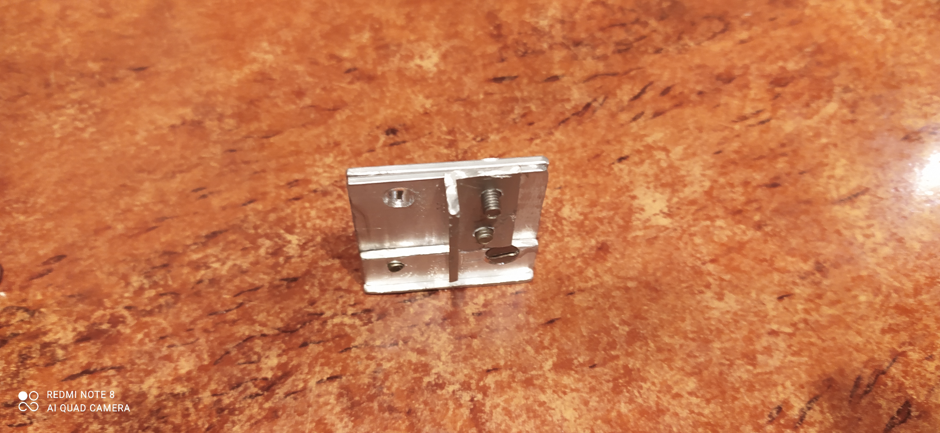

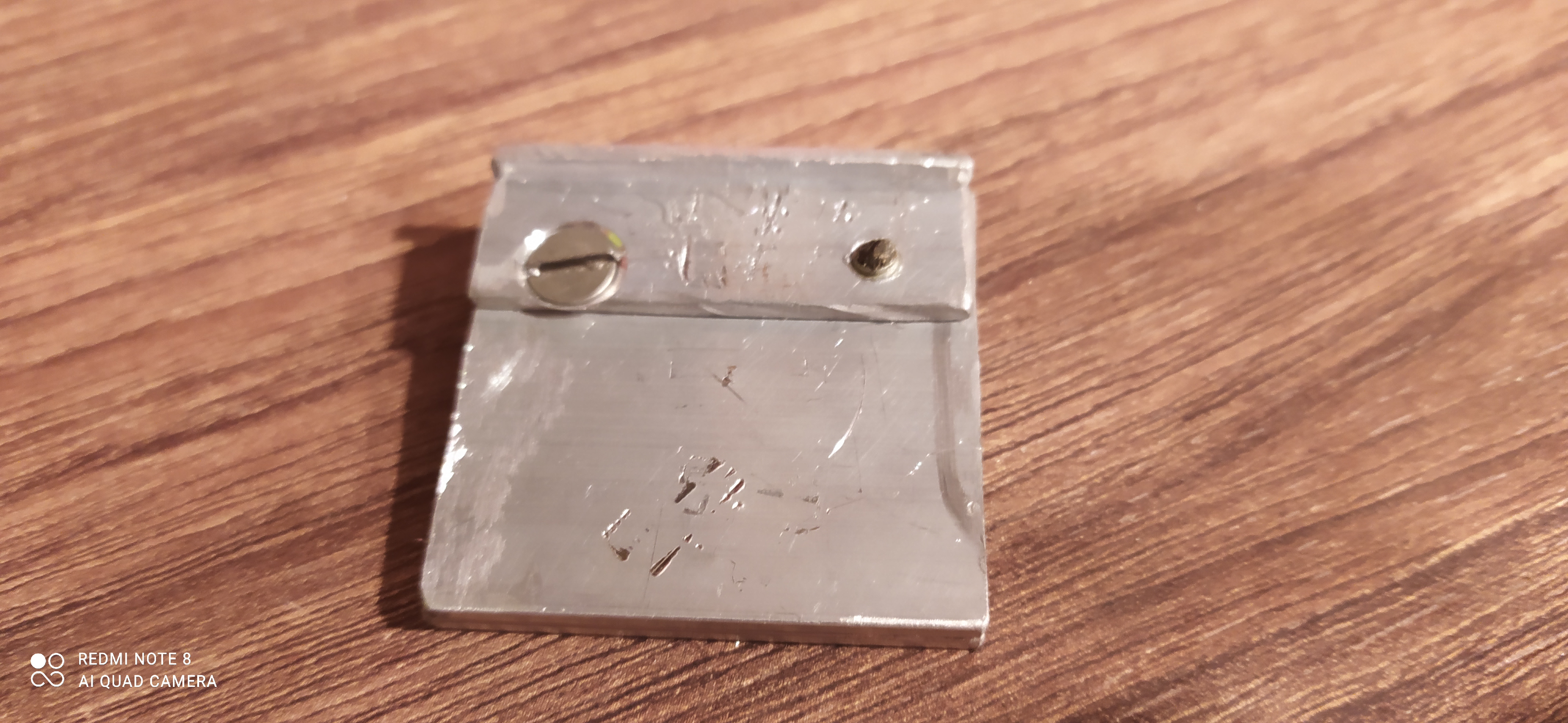

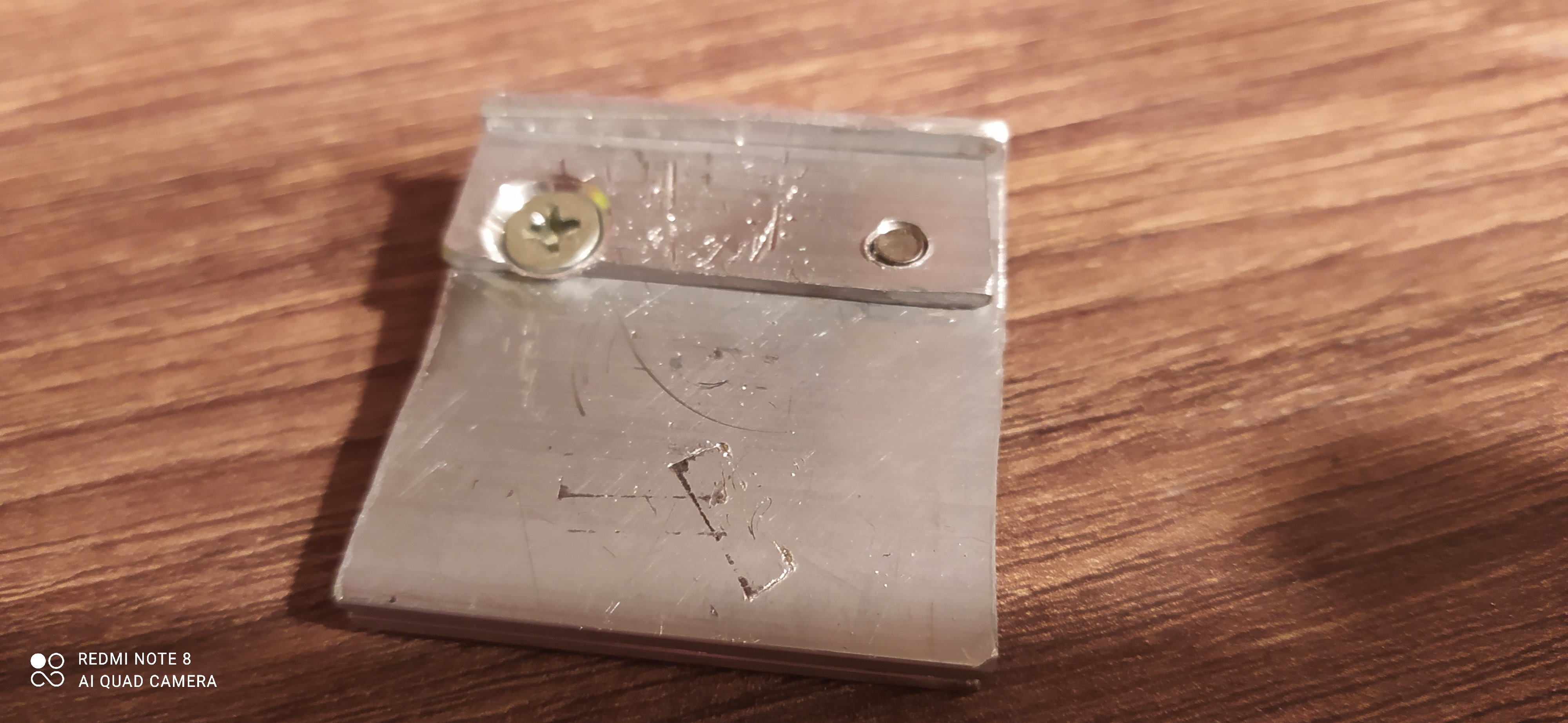

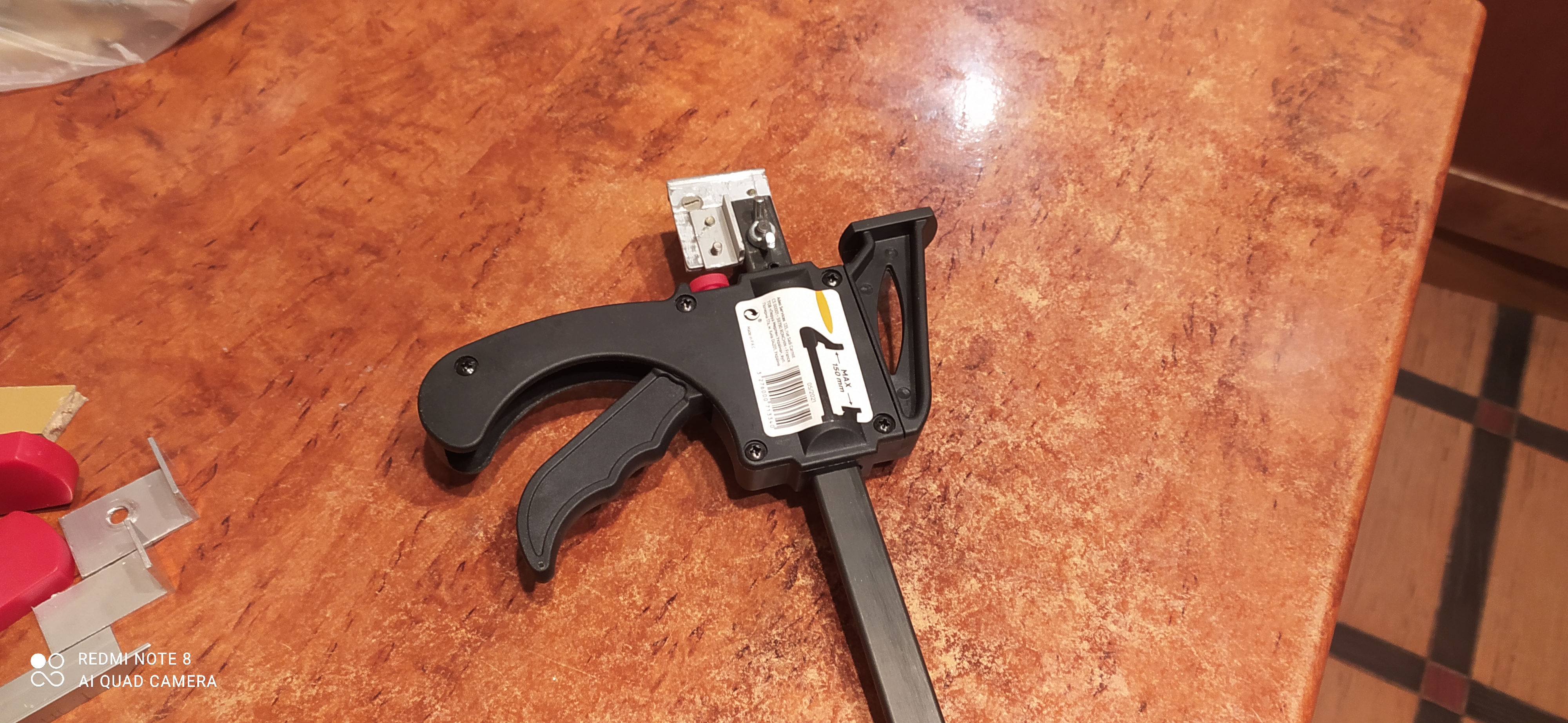

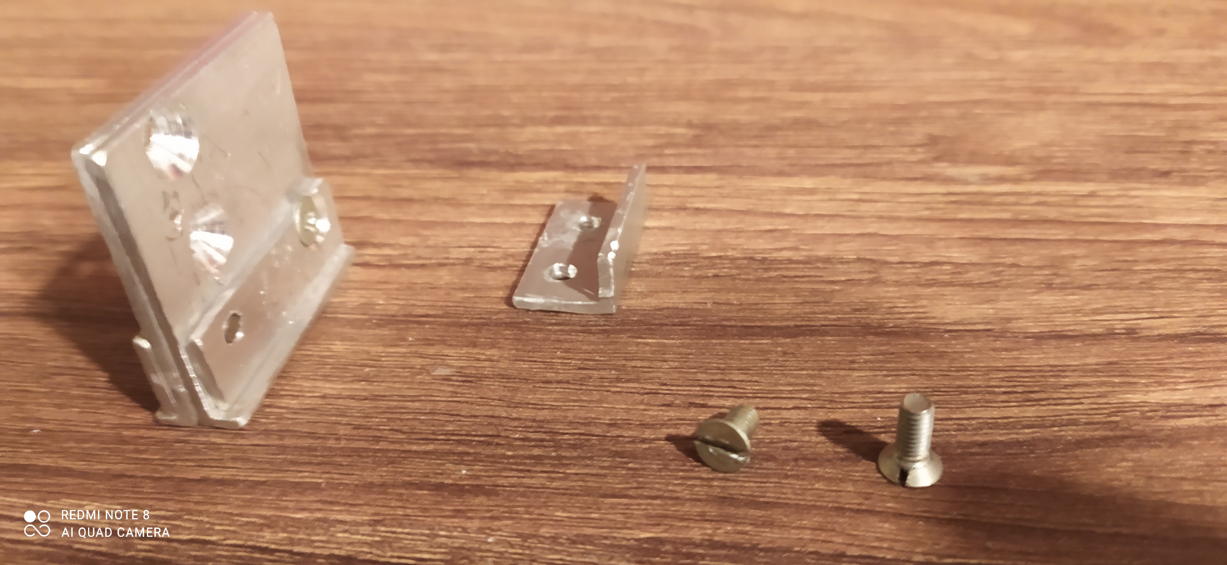

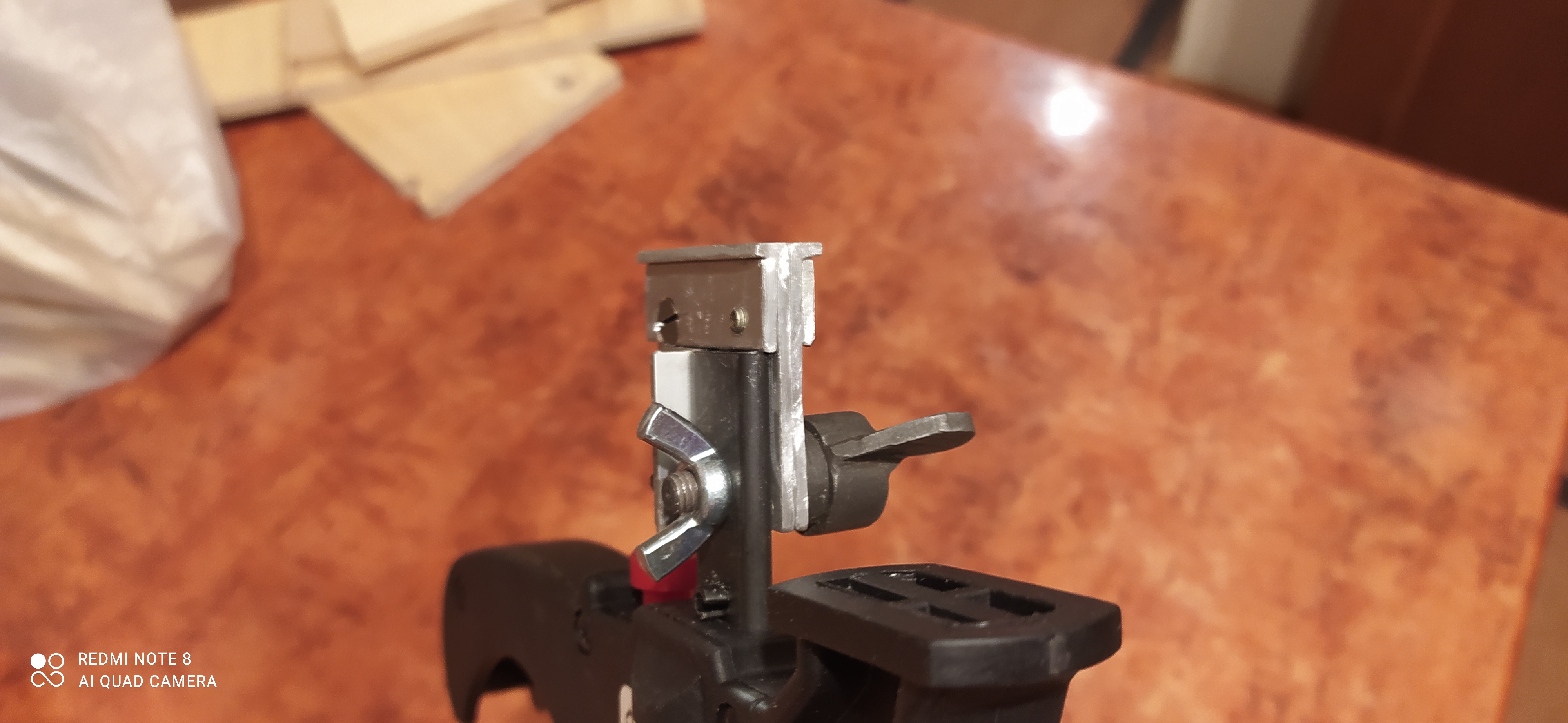

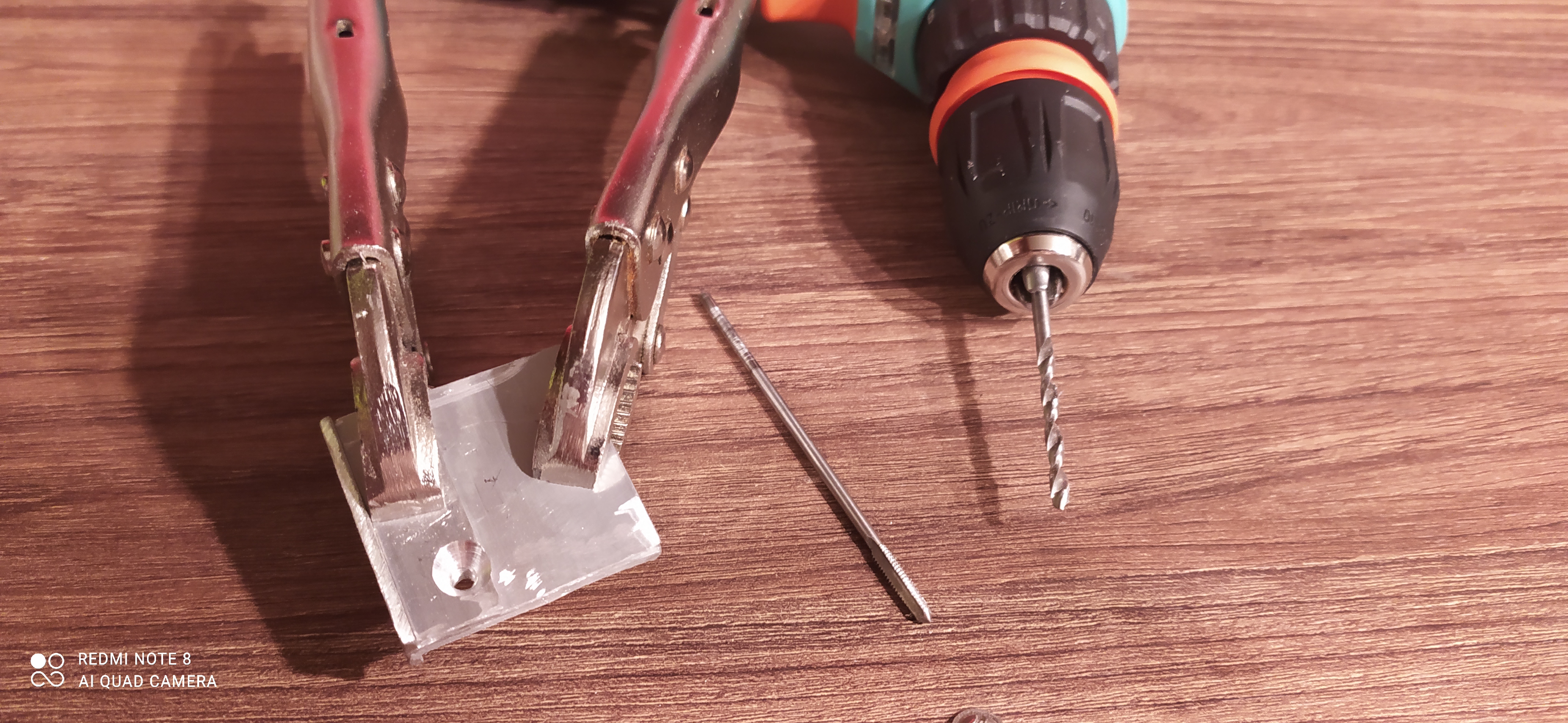

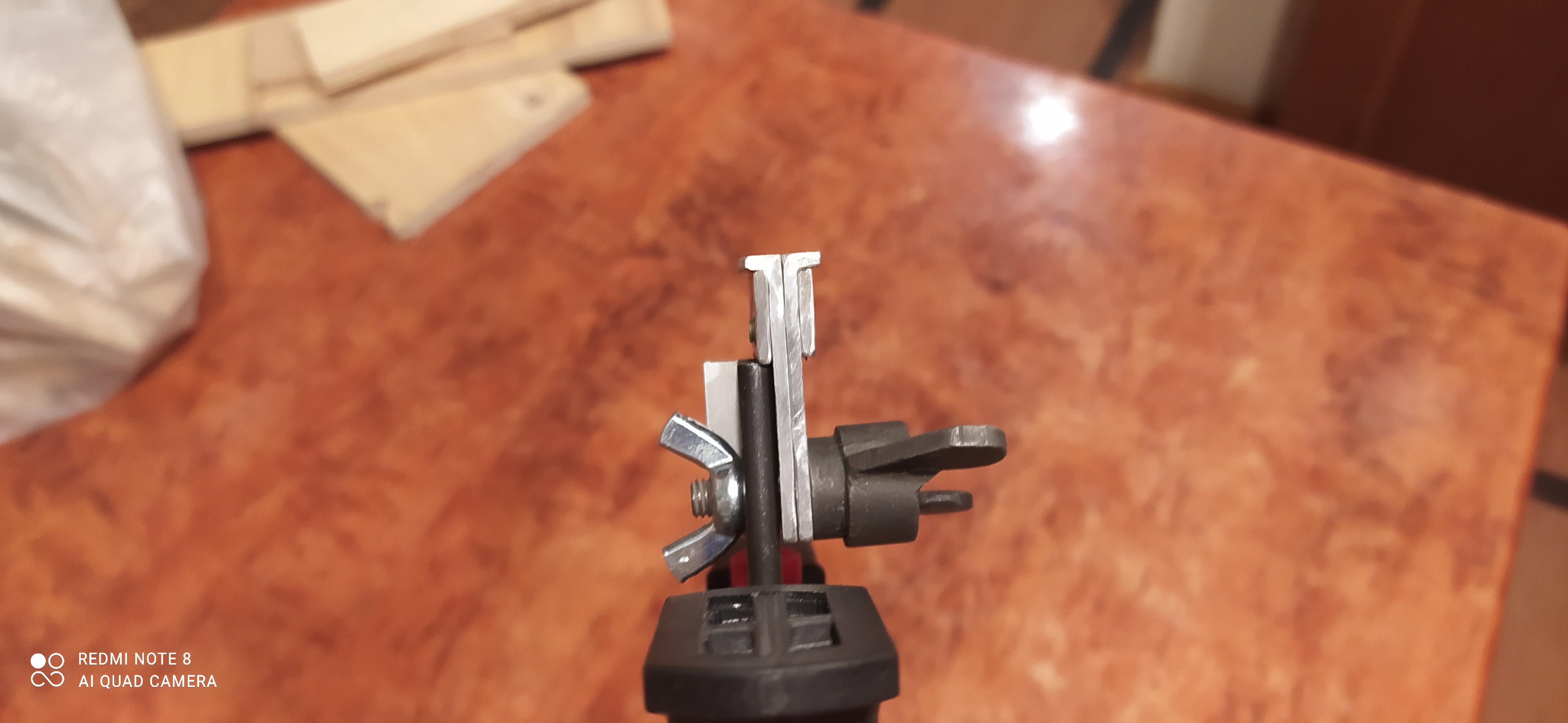

Имеется погружная пила. К ней имеется направляющая шина. Для крепления шины к столу или материалу были куплены пазовые струбцины Makita 194385-5. Ничего плохого о них сказать не могу, работают отлично. Но иногда необходимо установить и закрепить их одной рукой, и в этом случае нужны автоматические (тригерные) по типу FSN KZW Bosch 1.600.A00.1F8, DEWALT DWS5026 или KRAFTOOL Grc 32237. Малость задушила жаба, решил переделать обычные дешевые струбцинки с минимальным расходом средств и материалов. Результат удовлетворительный, струбцинки работают. Отчет в фотографиях. Там все понятно без пояснений.
