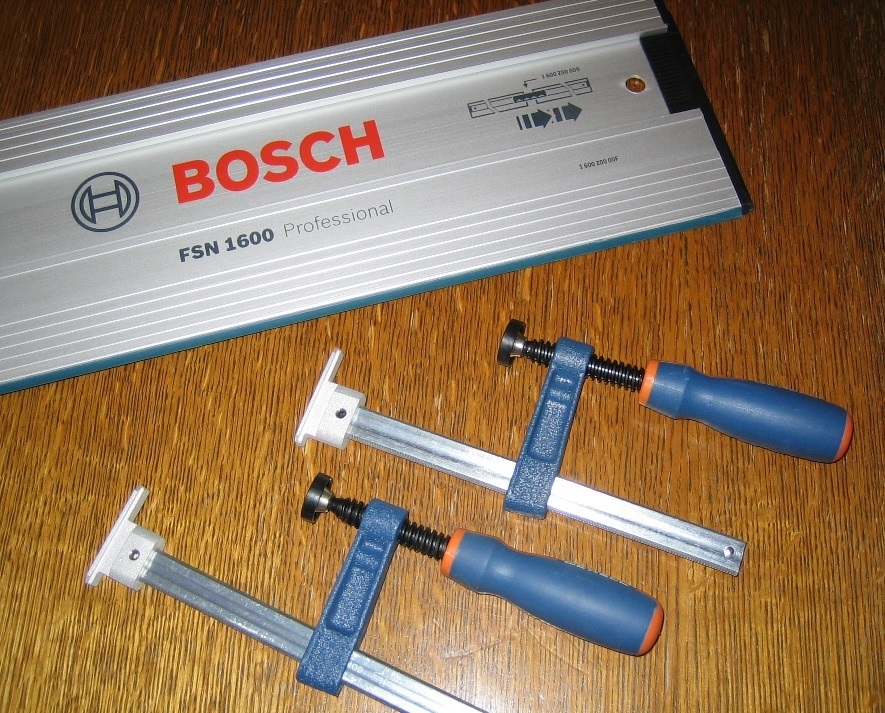

ОЛ71, я такие делал из леруевых струбцин. Емнип 100 или 150мм. Сто руб за пару отвалил. Фотку послезавтра прицеплю.

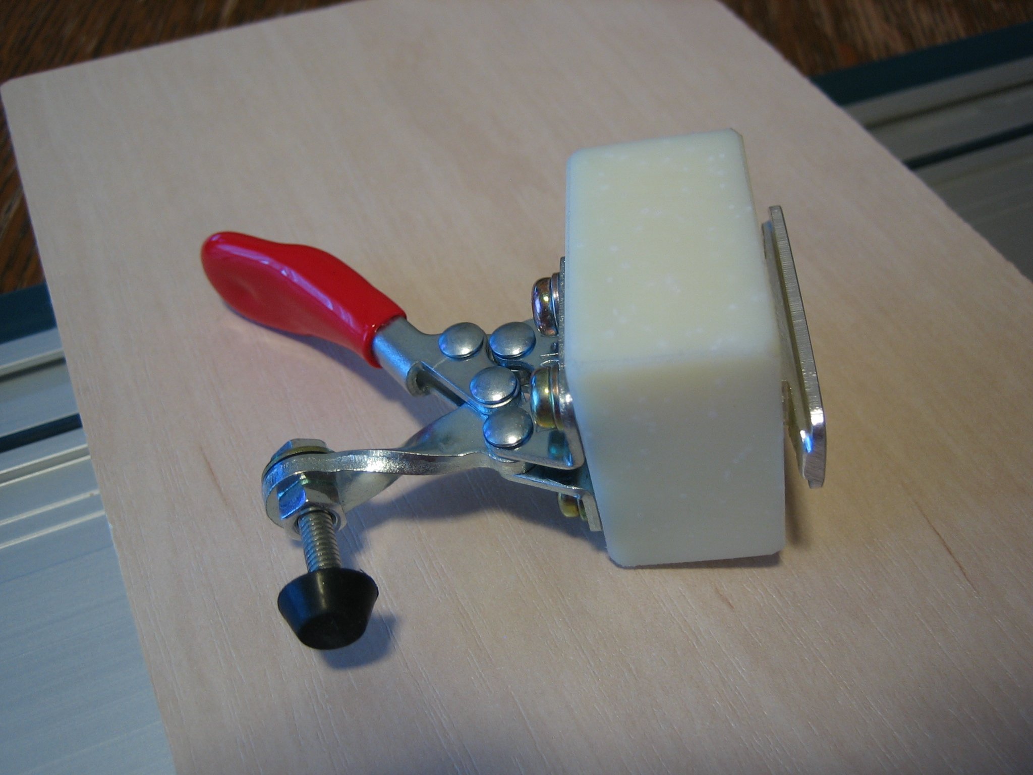

Vadim63, хорошо когда есть капролон, и возможность его обработки... :)

Alex___dr написал: хорошо когда есть капролон, и возможность его обработки...

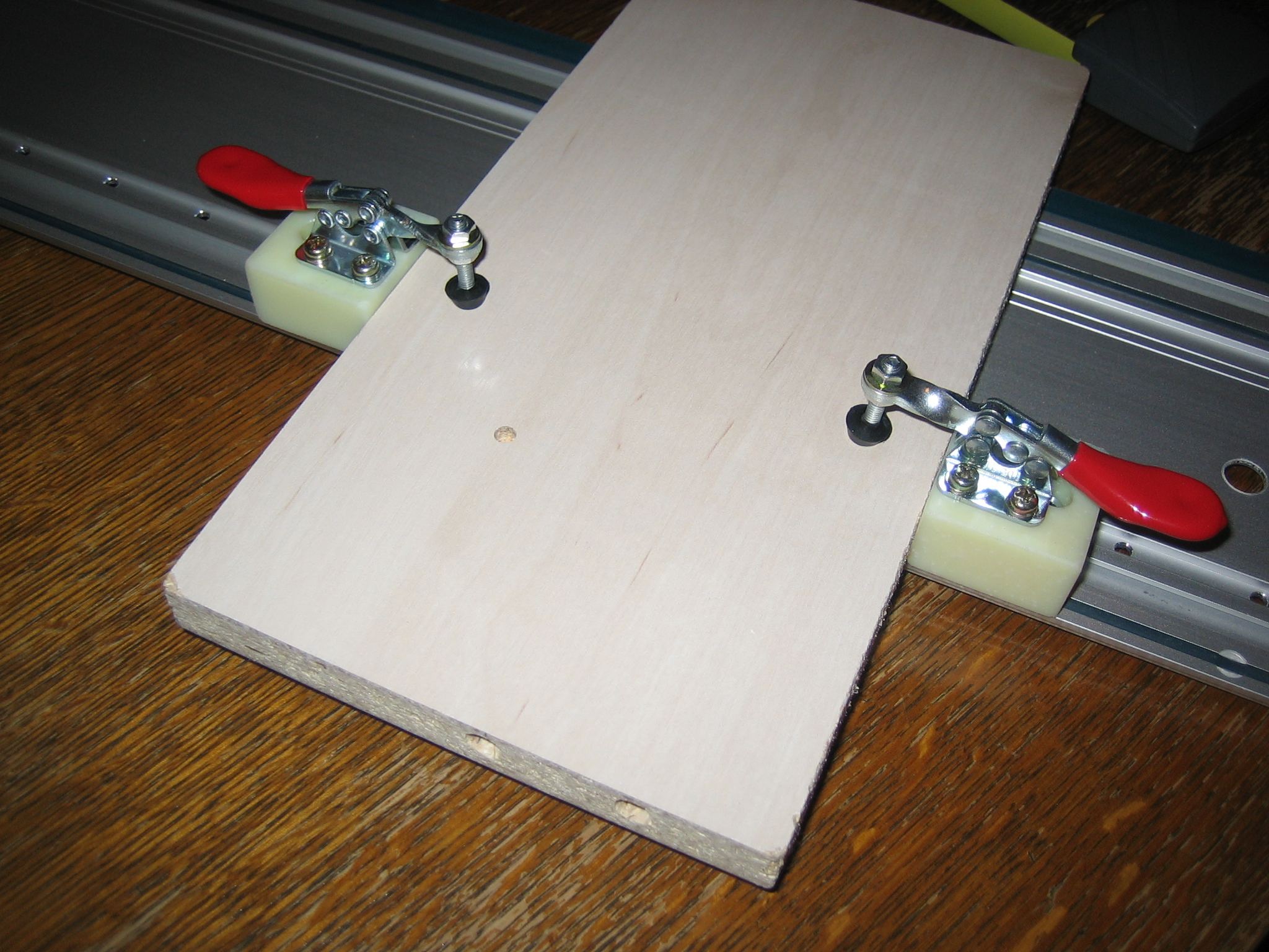

Я их для страждущих много делал, как под БОШ-Мафелевскую систему, так и под Фестул-Макиту.

Alex___dr, да,да - вижу капролон для паза выбран,у меня значит тоже капролон..,не магнитится - значит капролон!

Vadim63, из рычажкоых струбцинок это классные приблуды, тоже хотел такие сделать, но есть одно но - такими удобно работать с материалом одной толщины. Если толщина материала меняется, или столешница, к которой крепипится струбцинами направляющая 40-50 мм - возникнут проблемы. А по удобству пользования- это да, просто шикарно.
