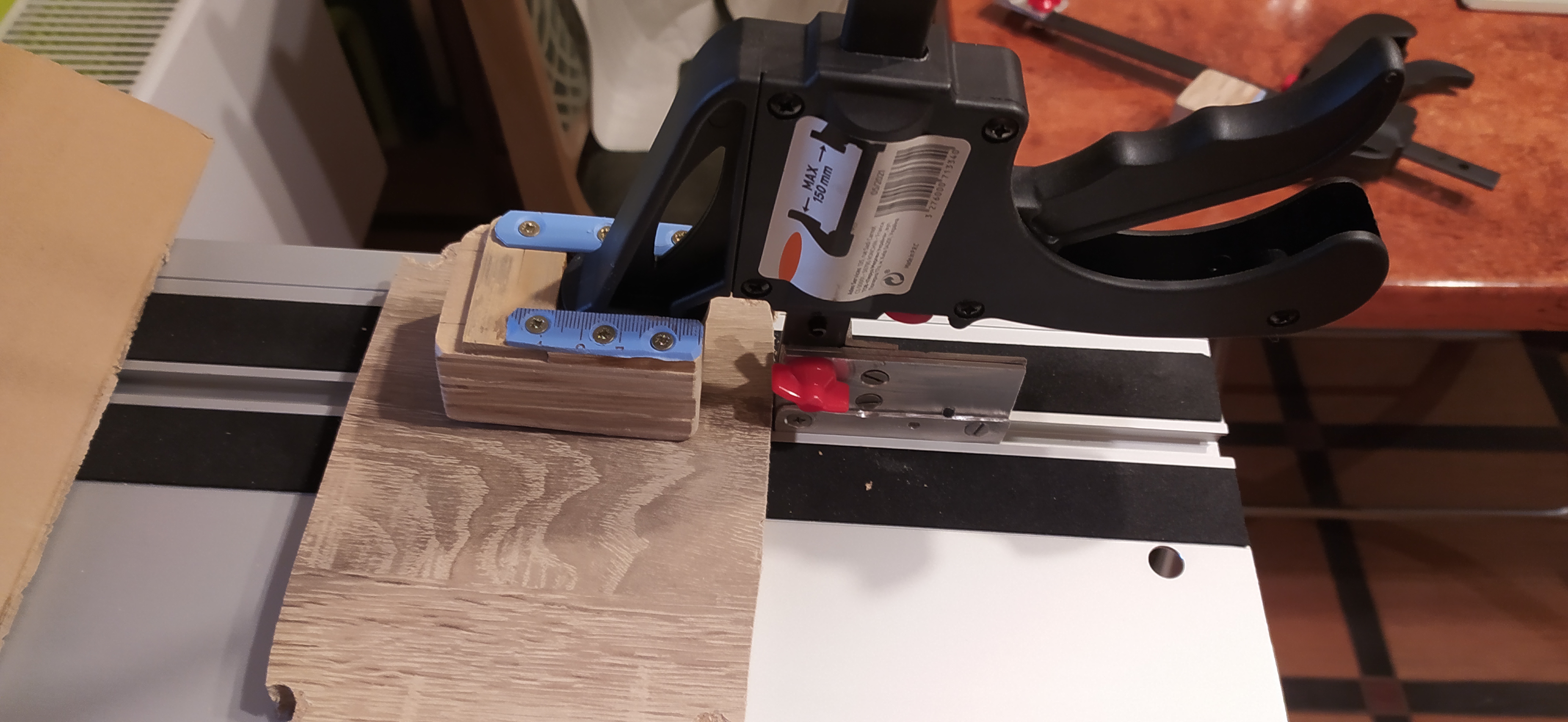

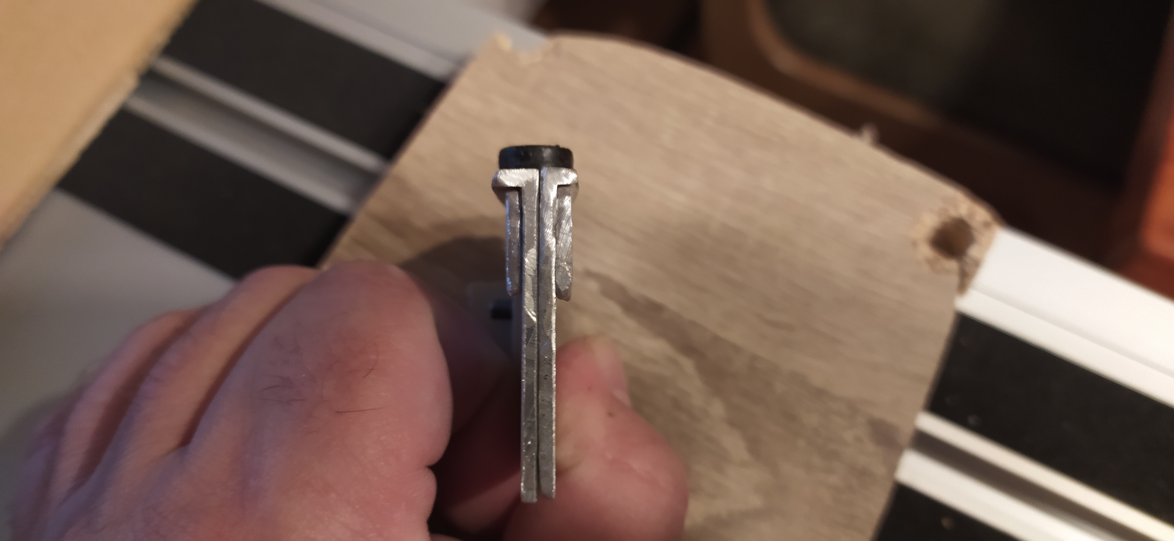

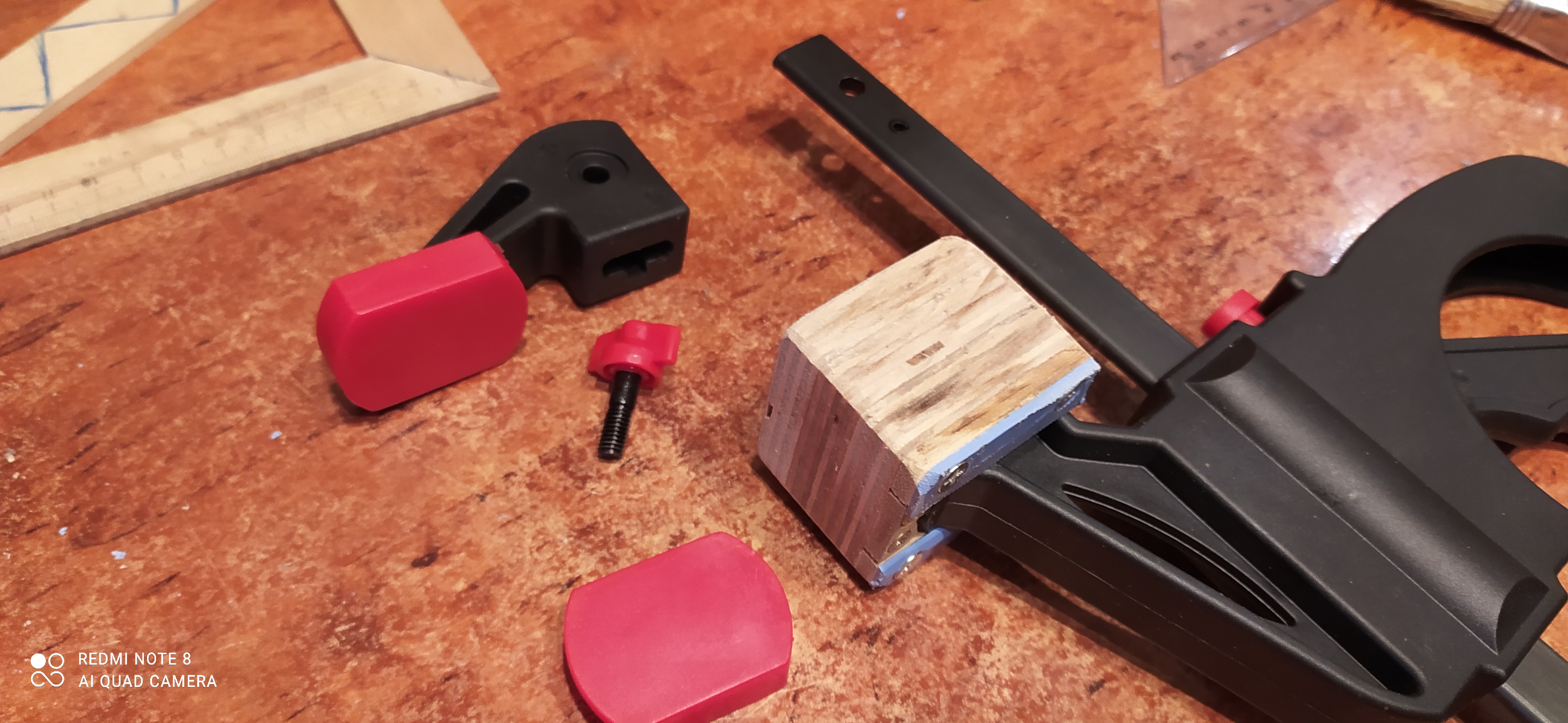

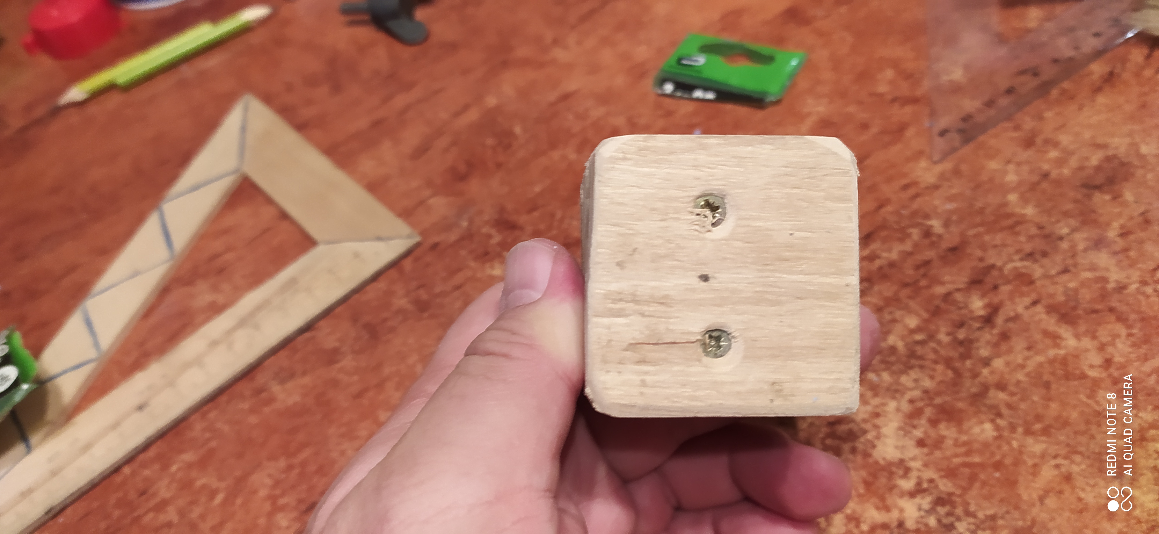

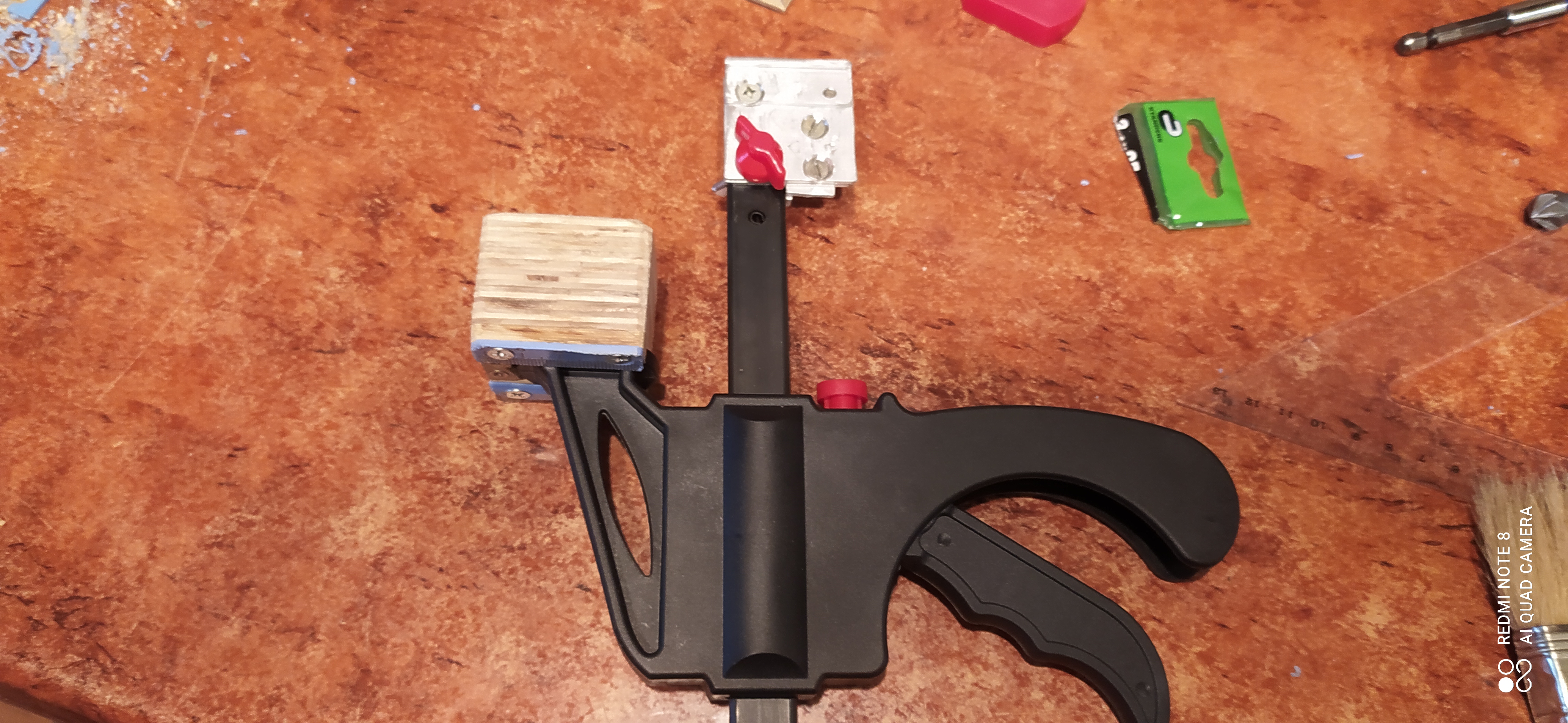

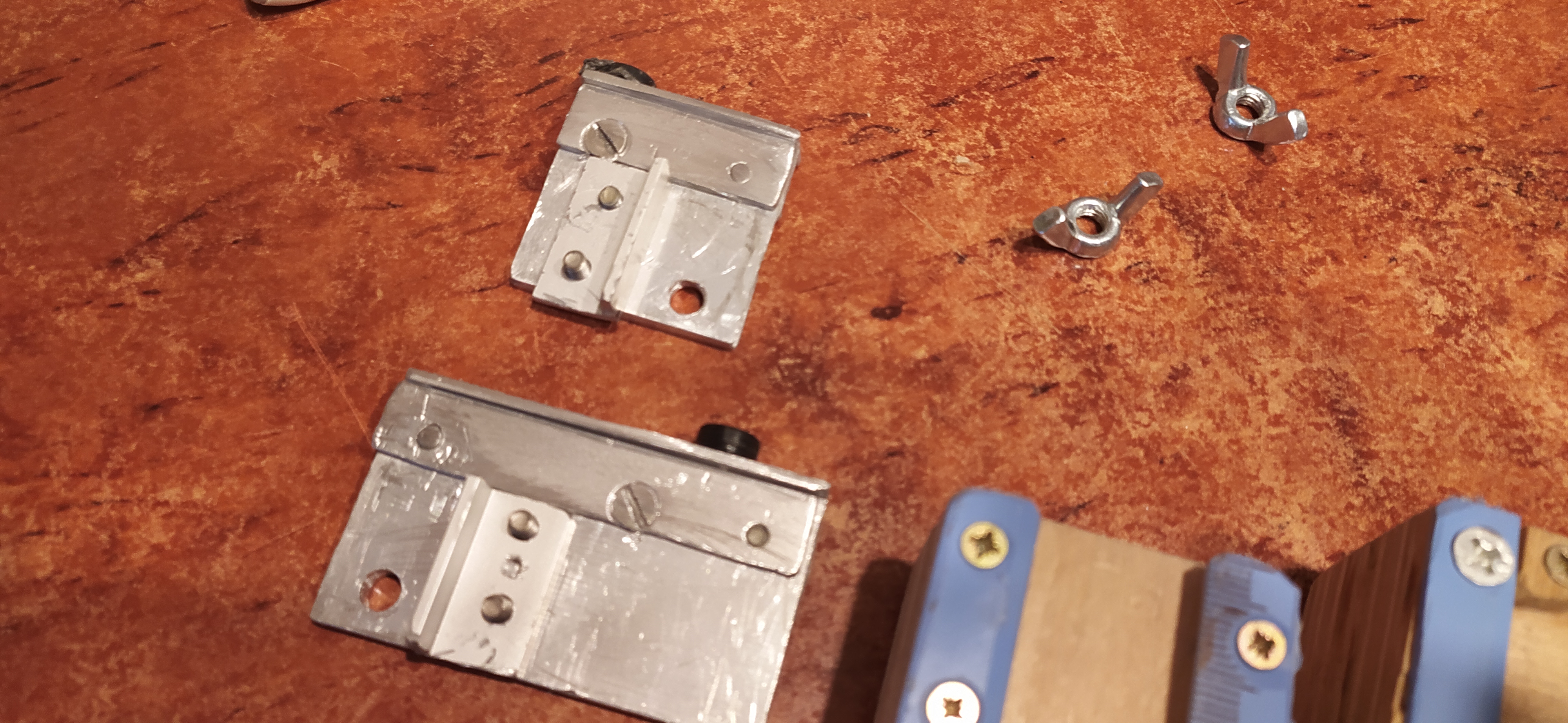

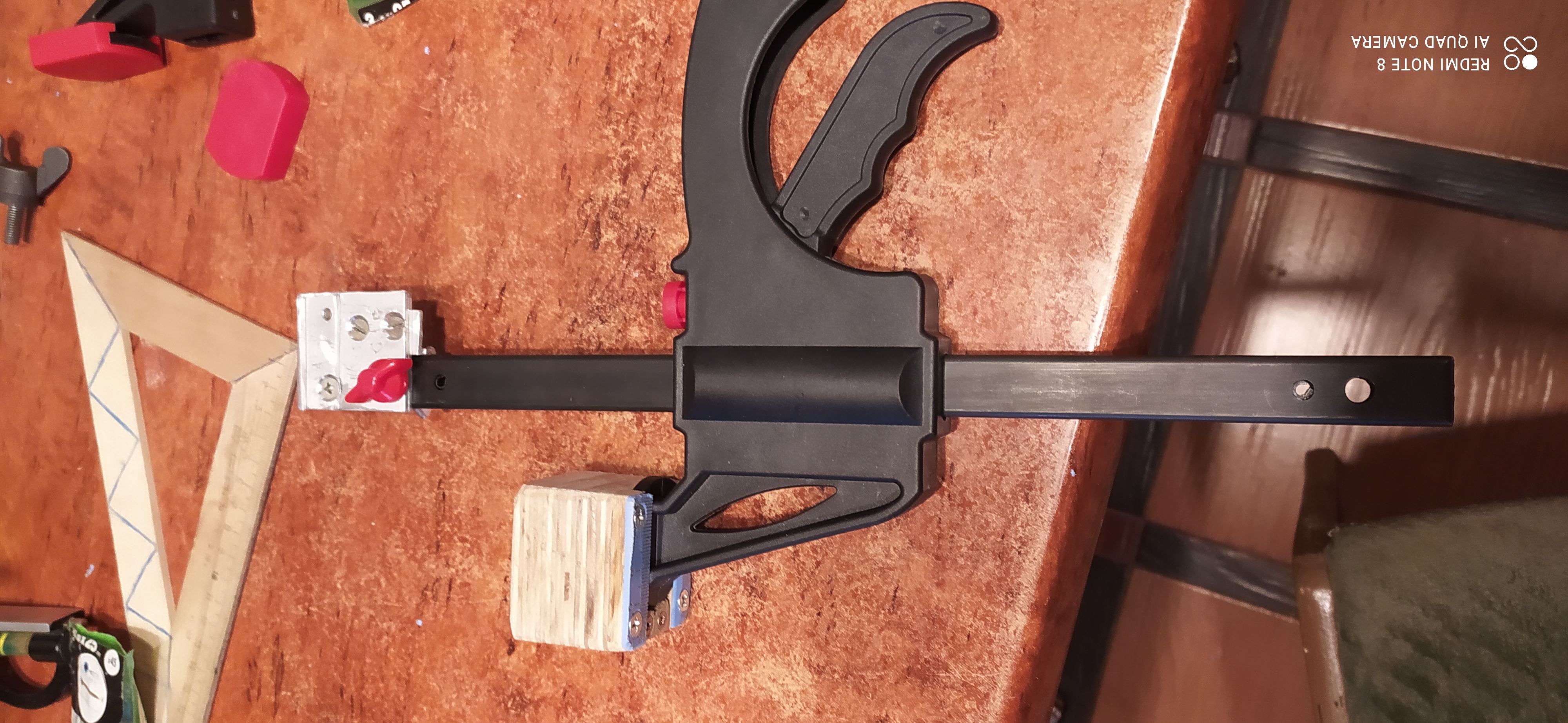

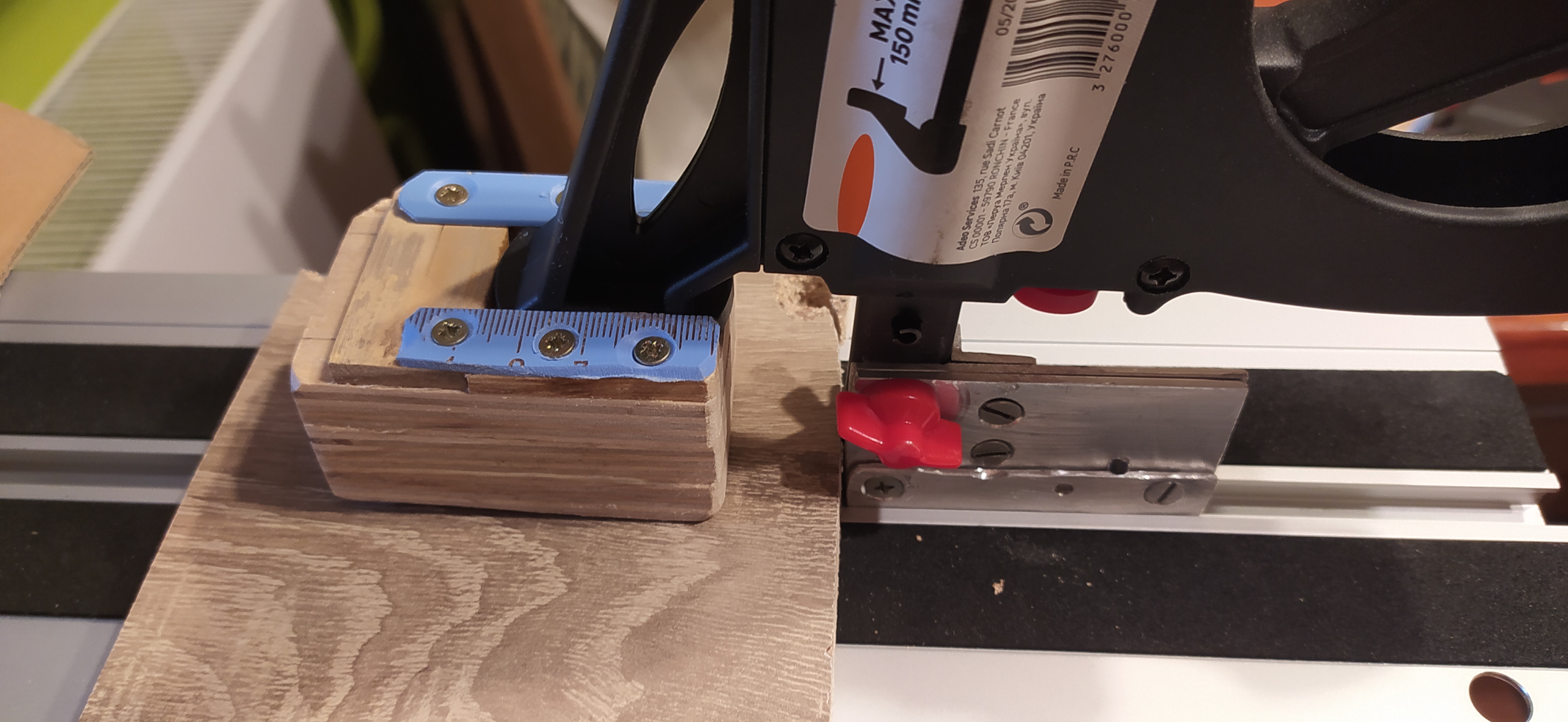

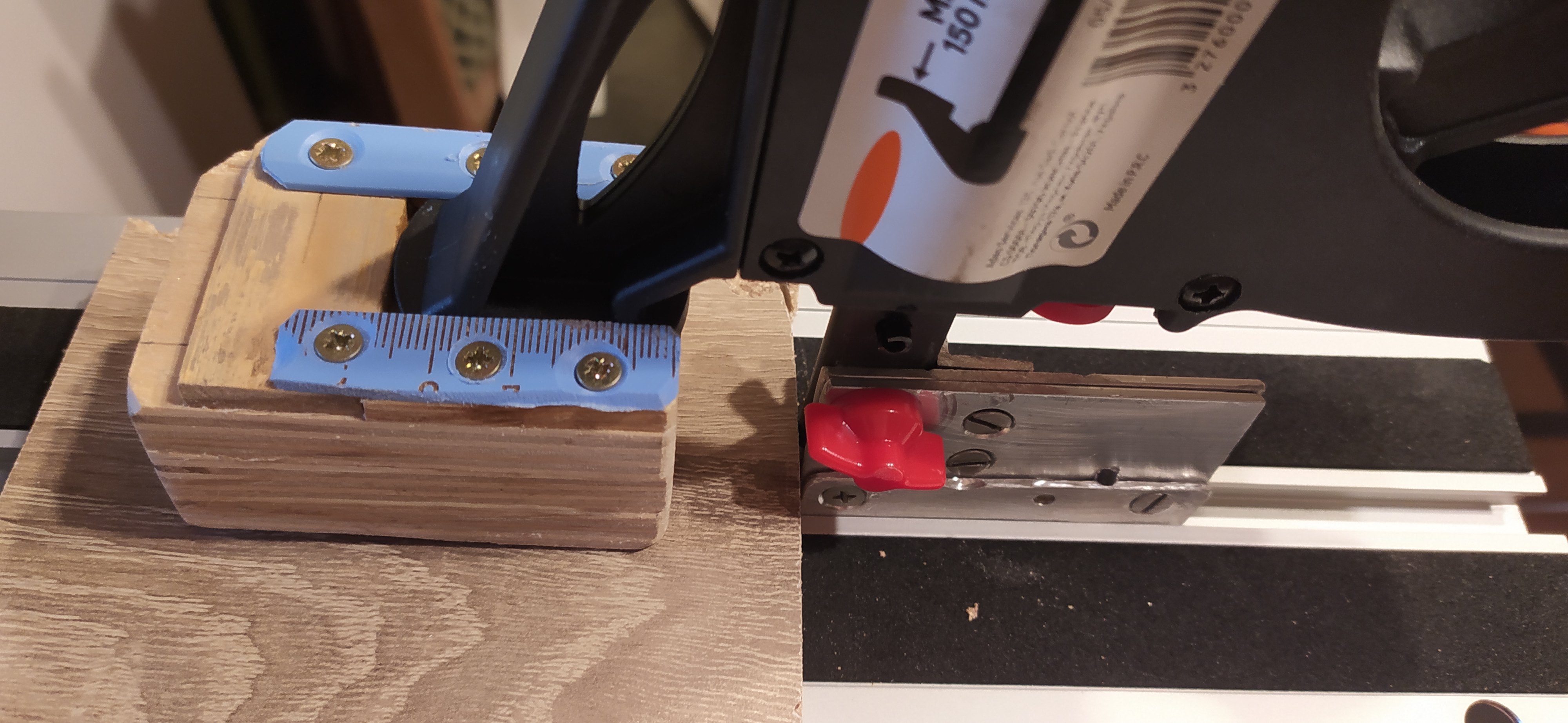

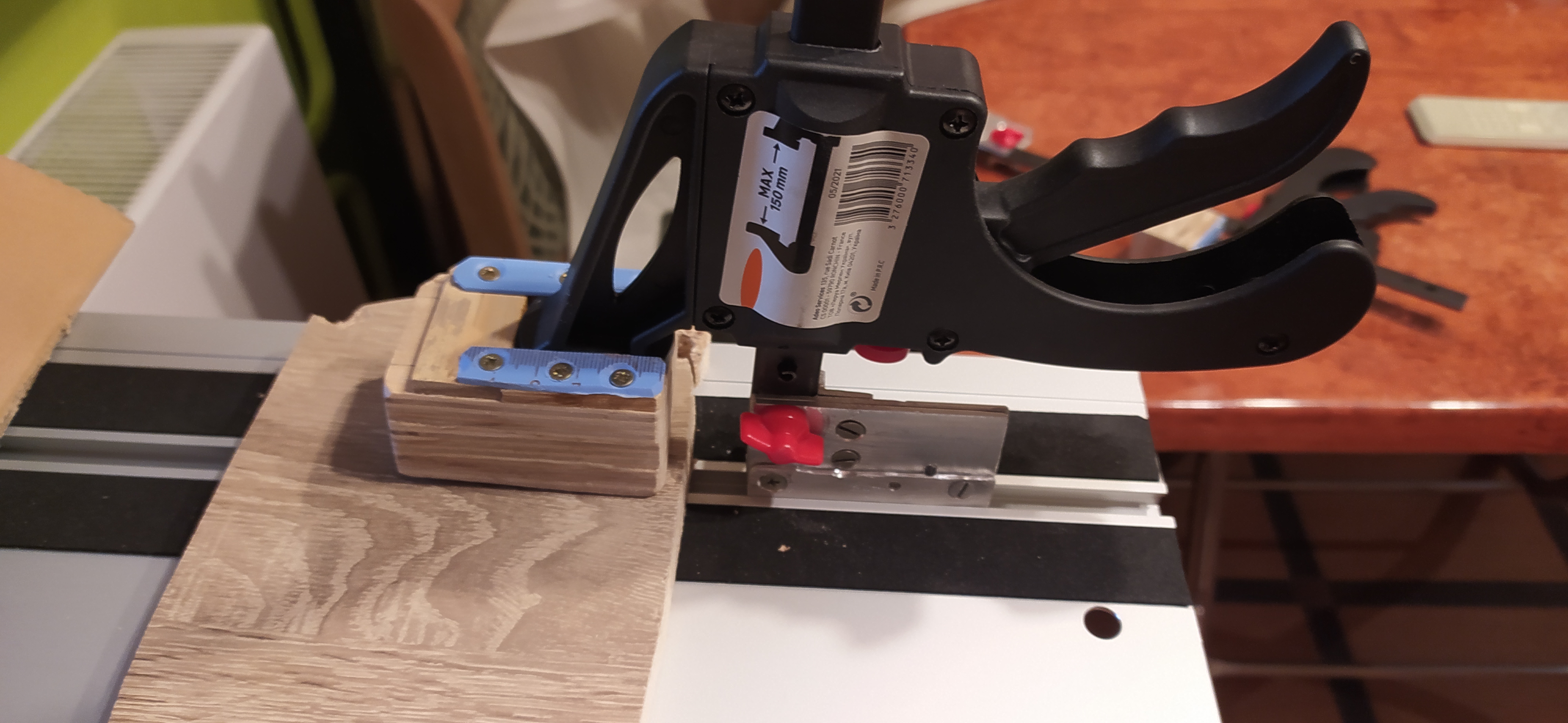

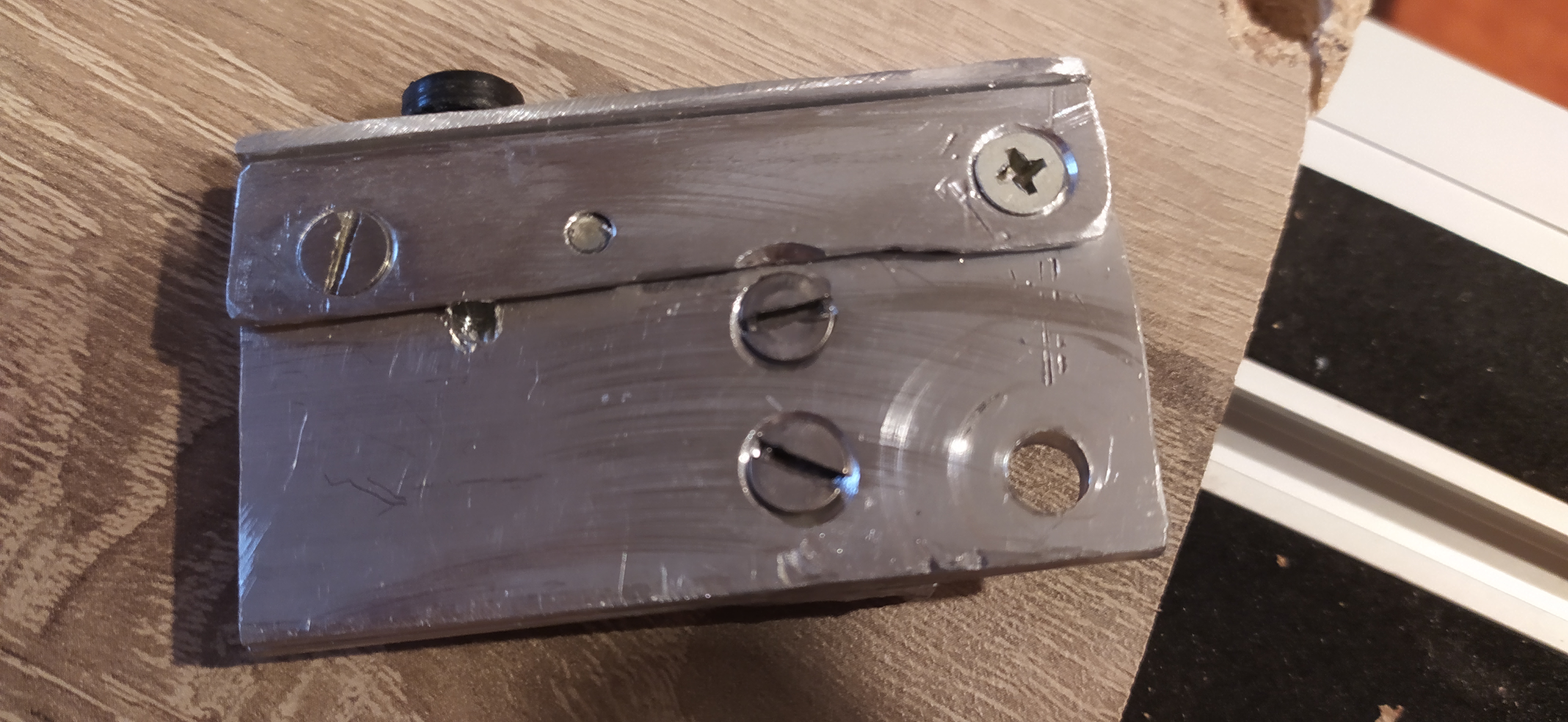

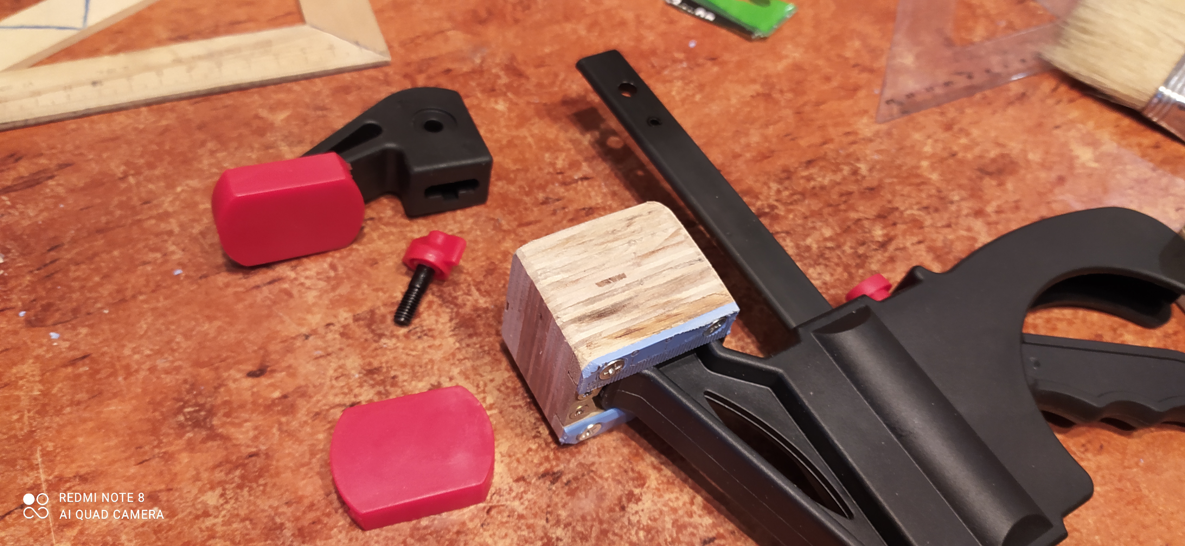

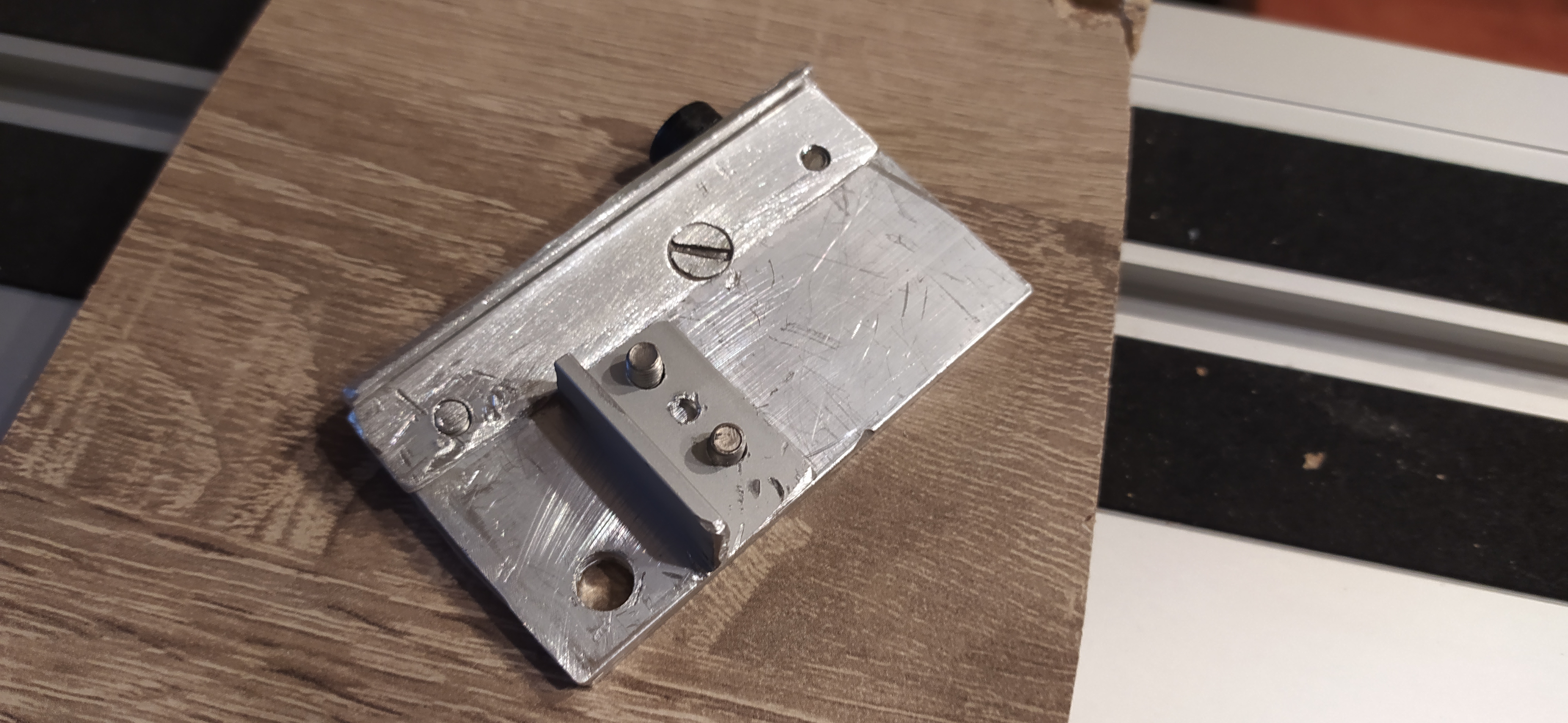

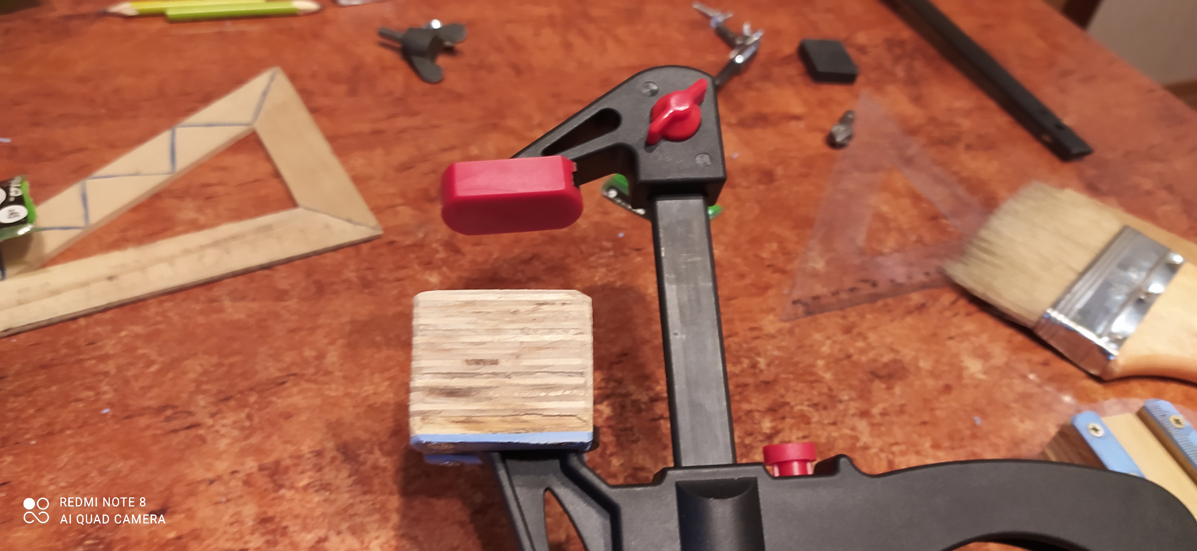

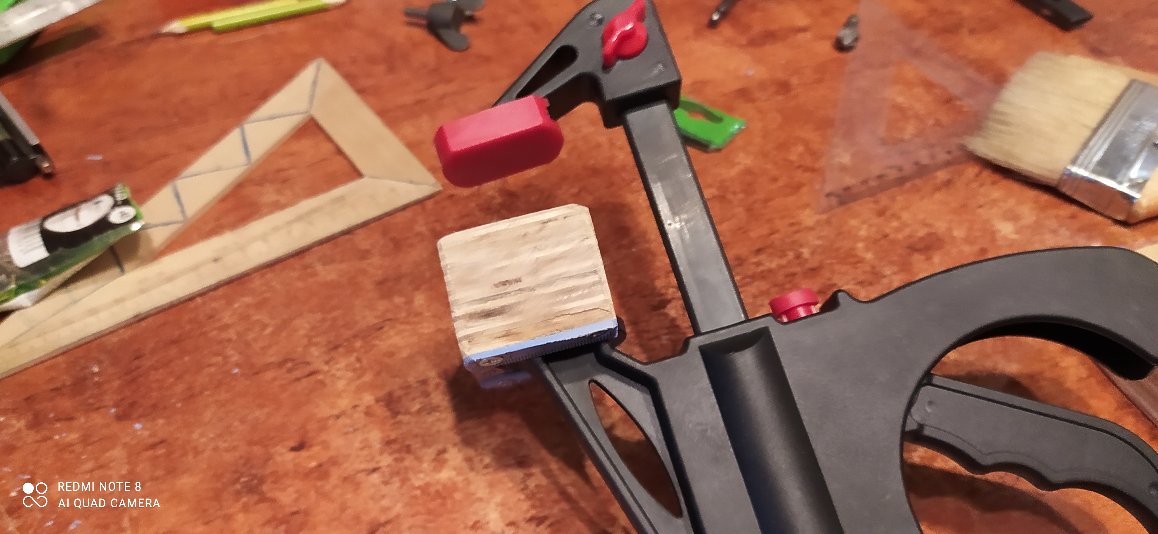

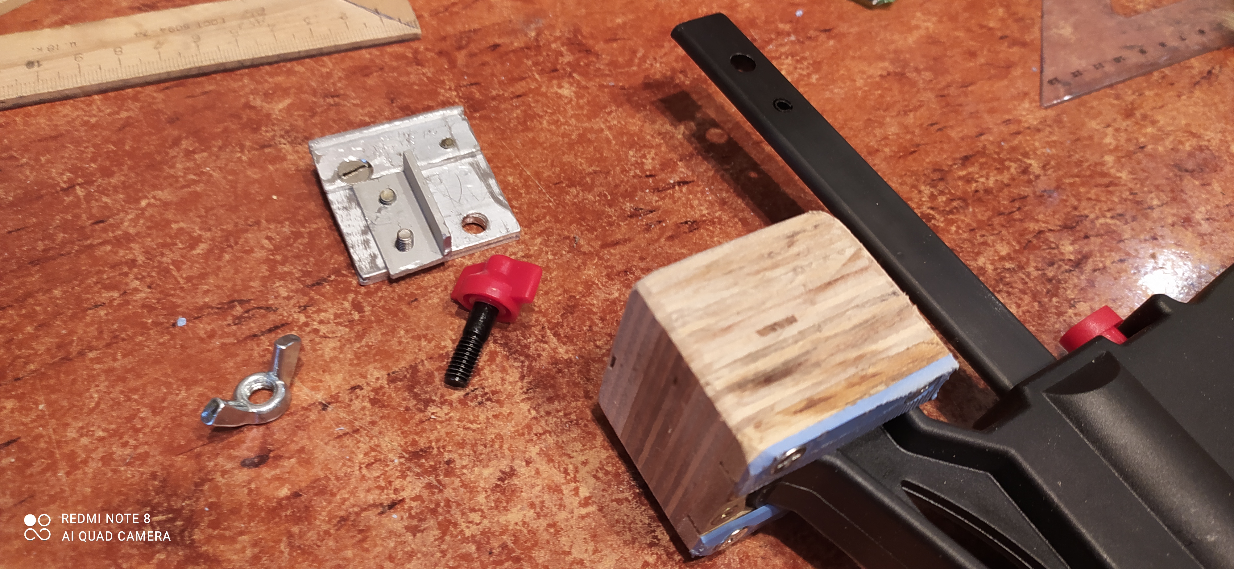

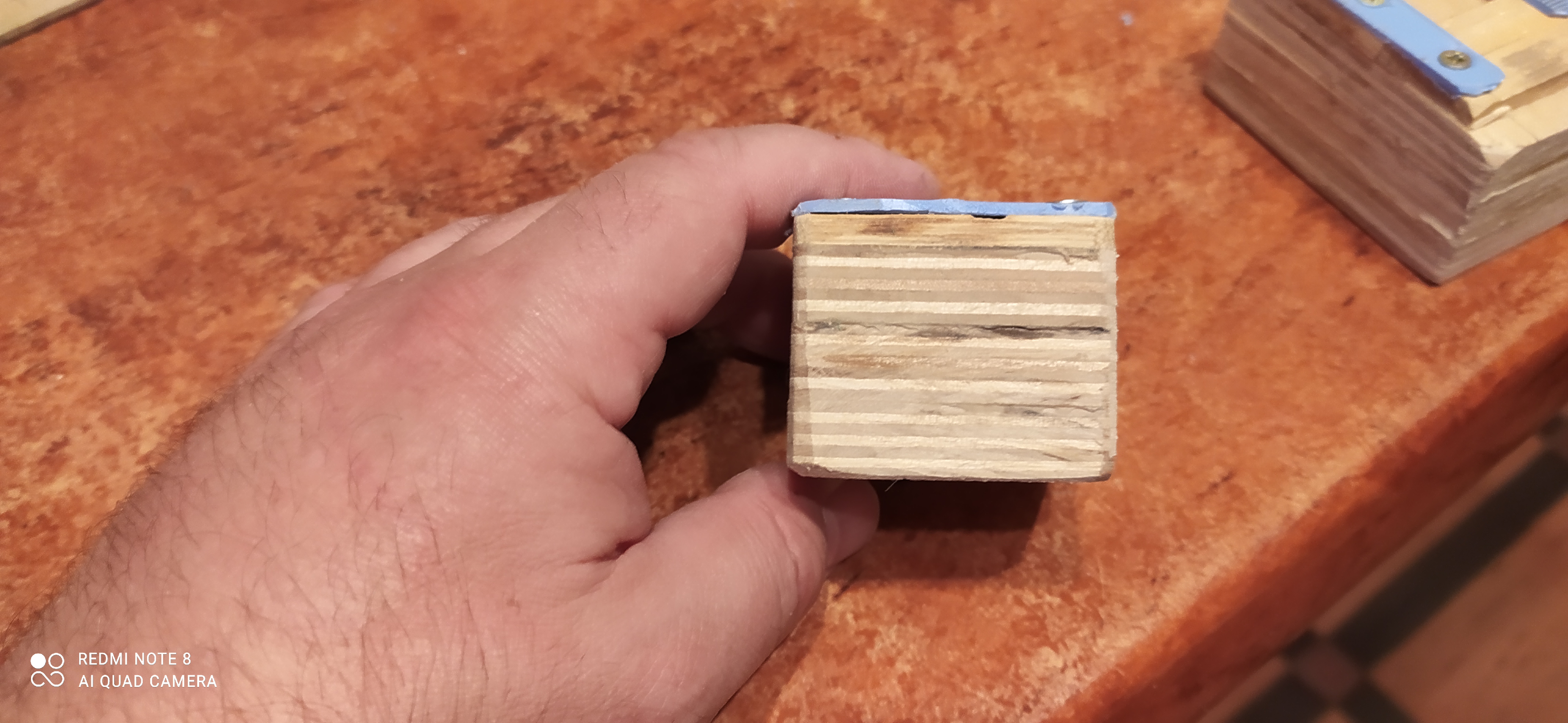

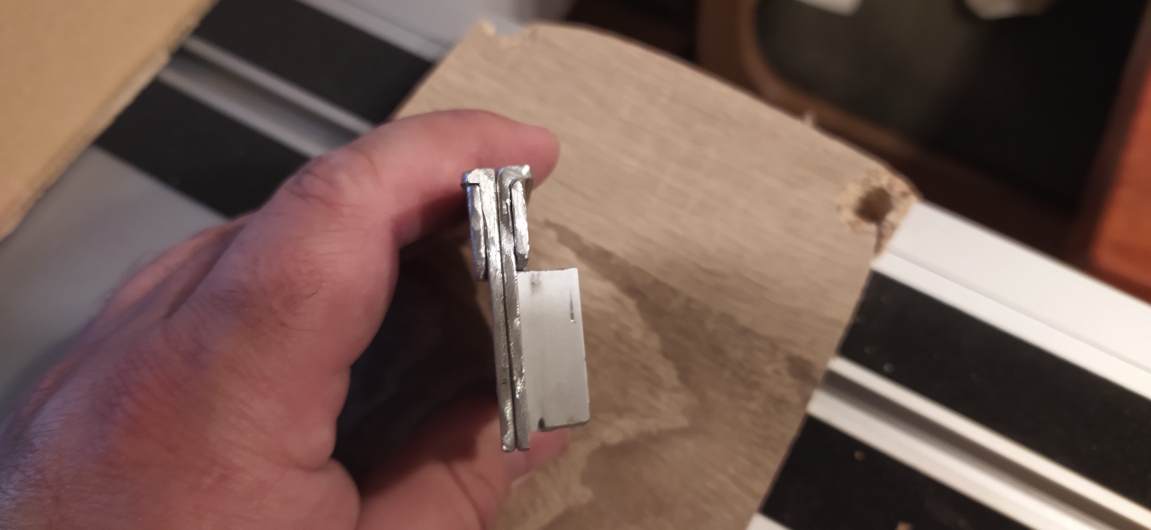

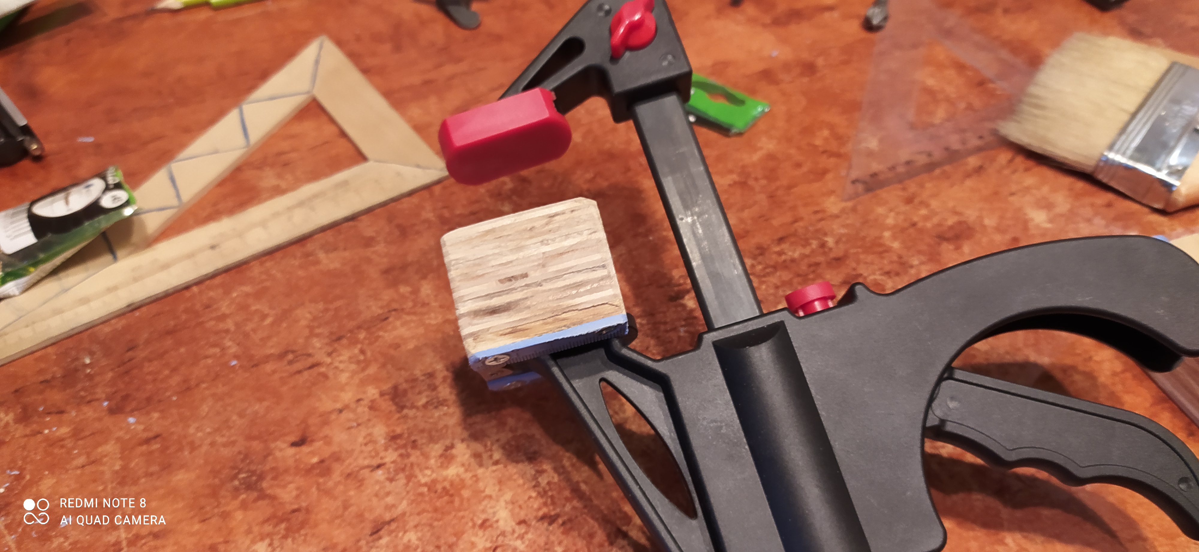

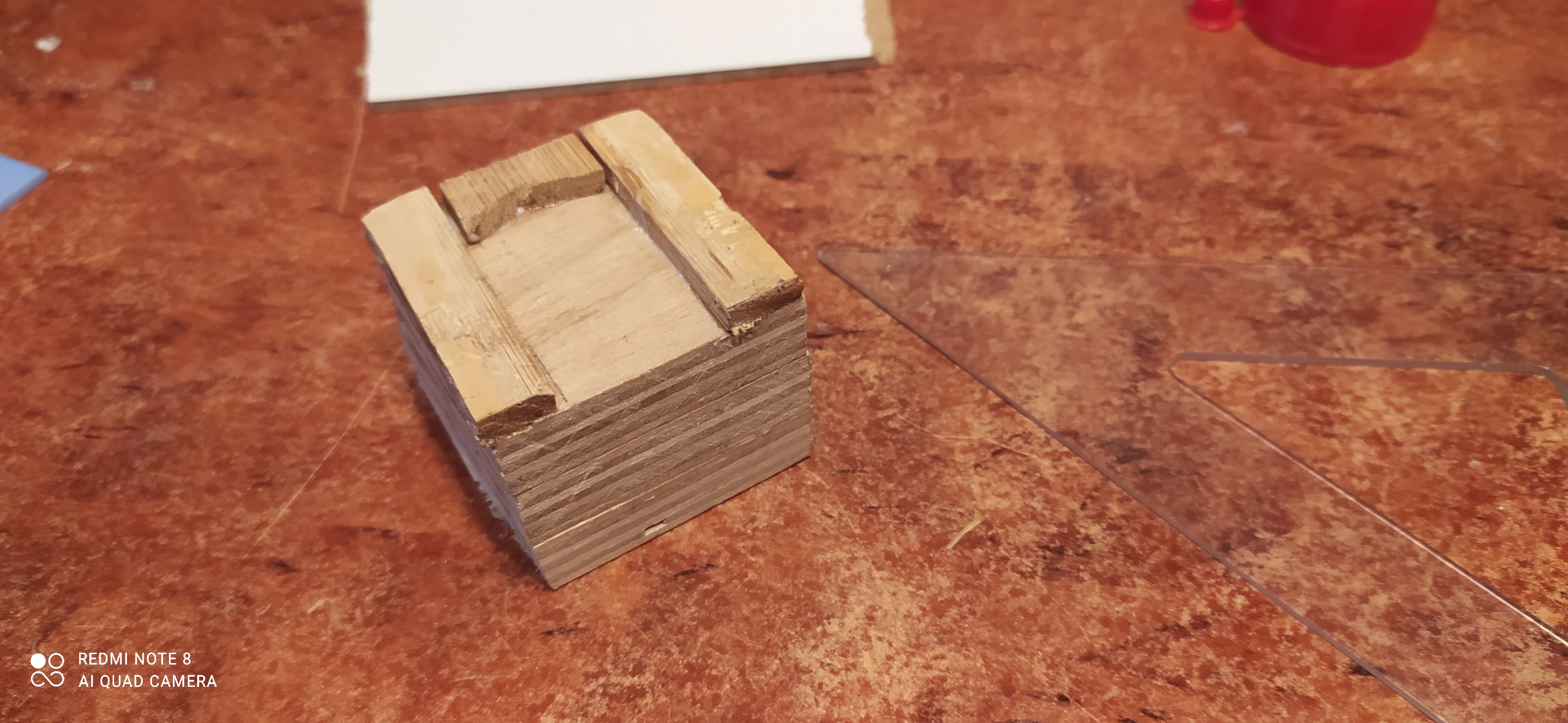

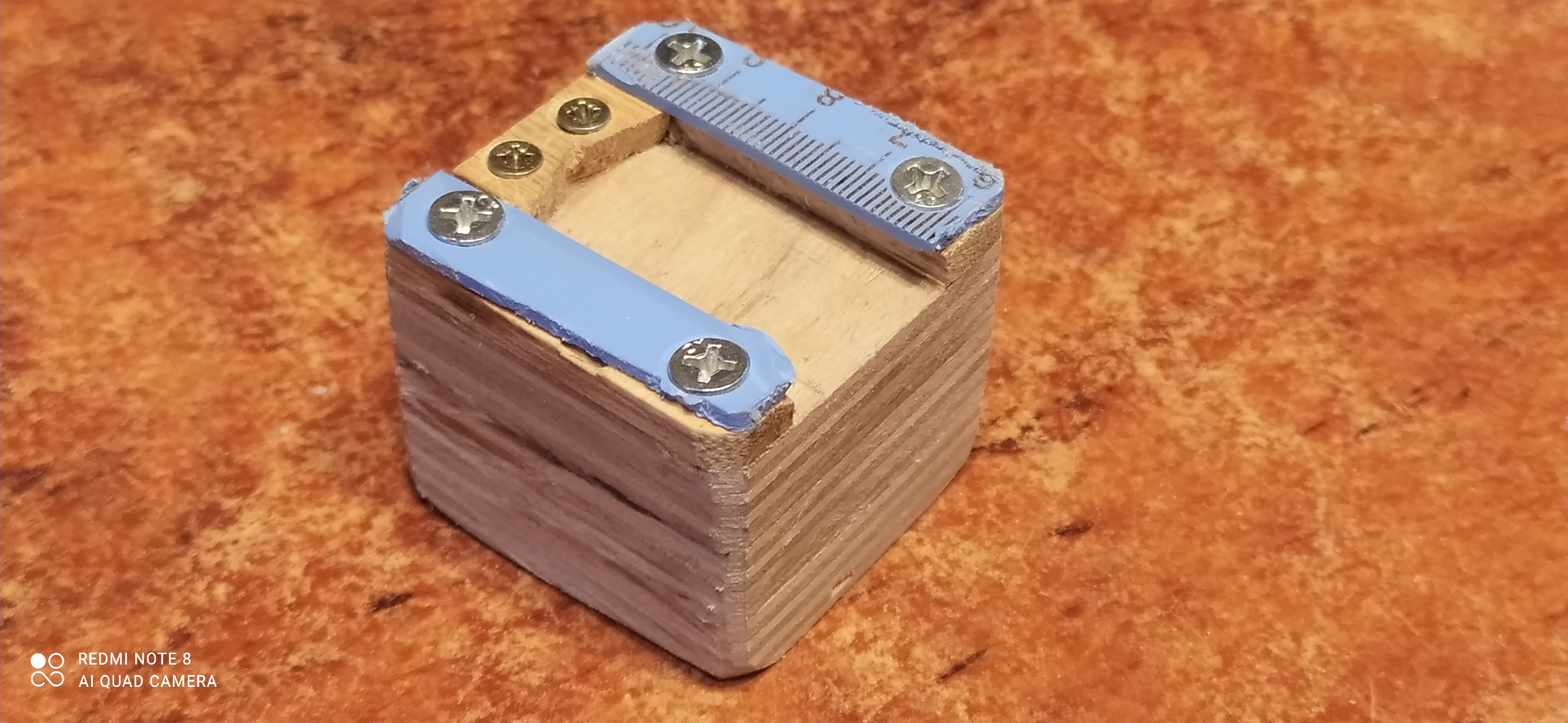

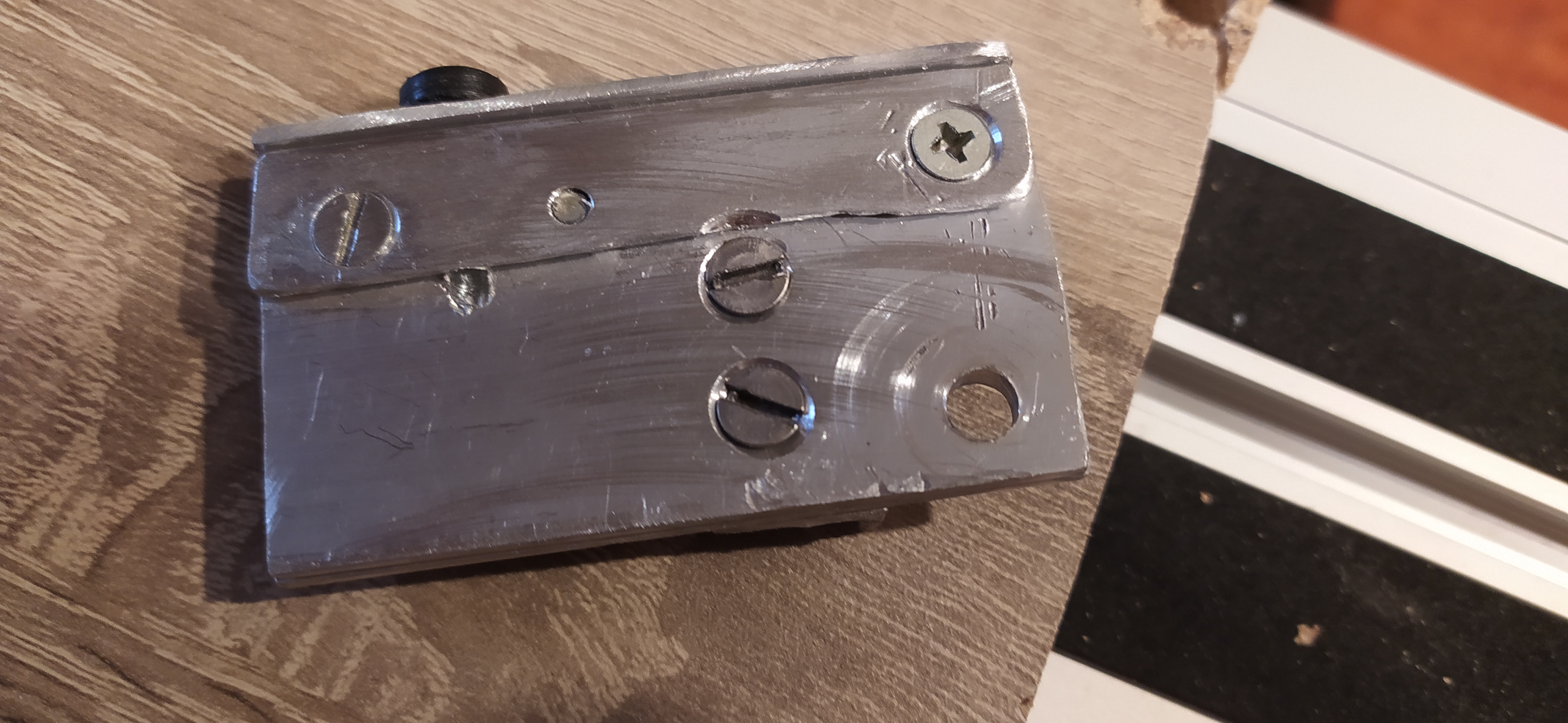

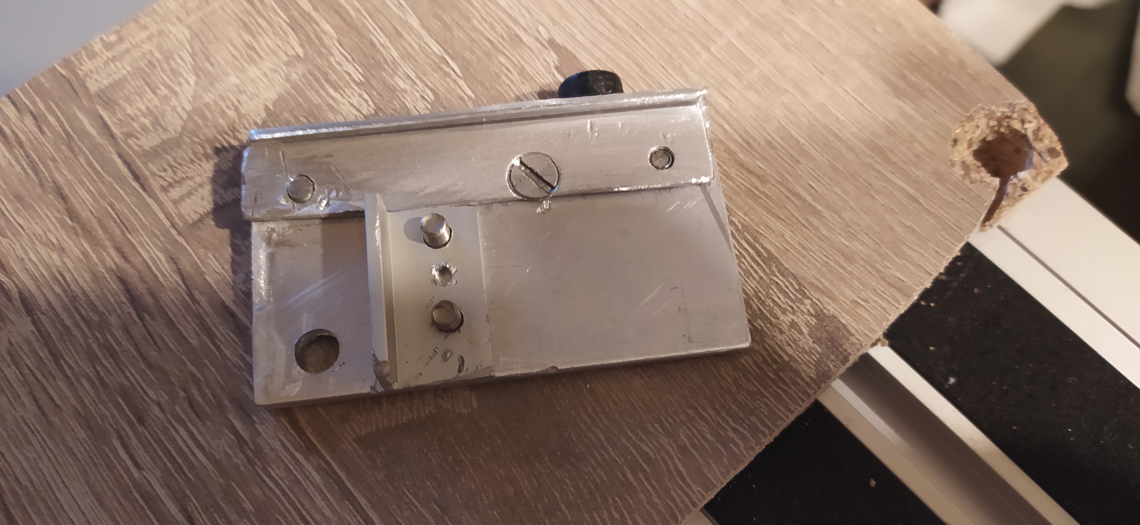

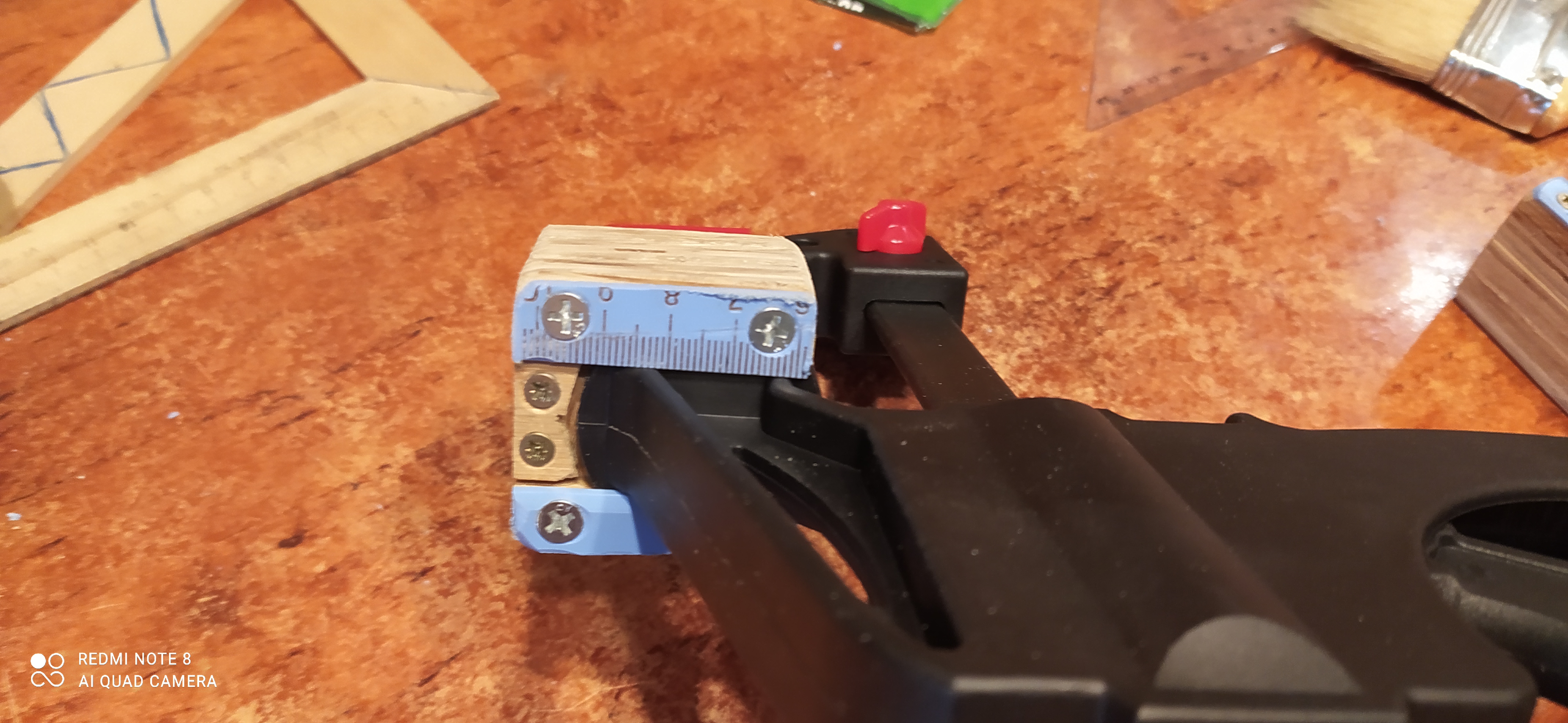

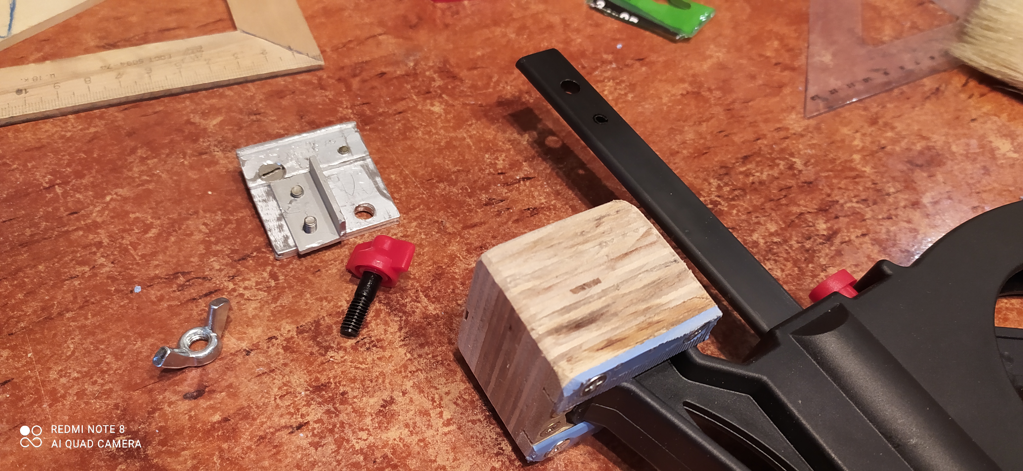

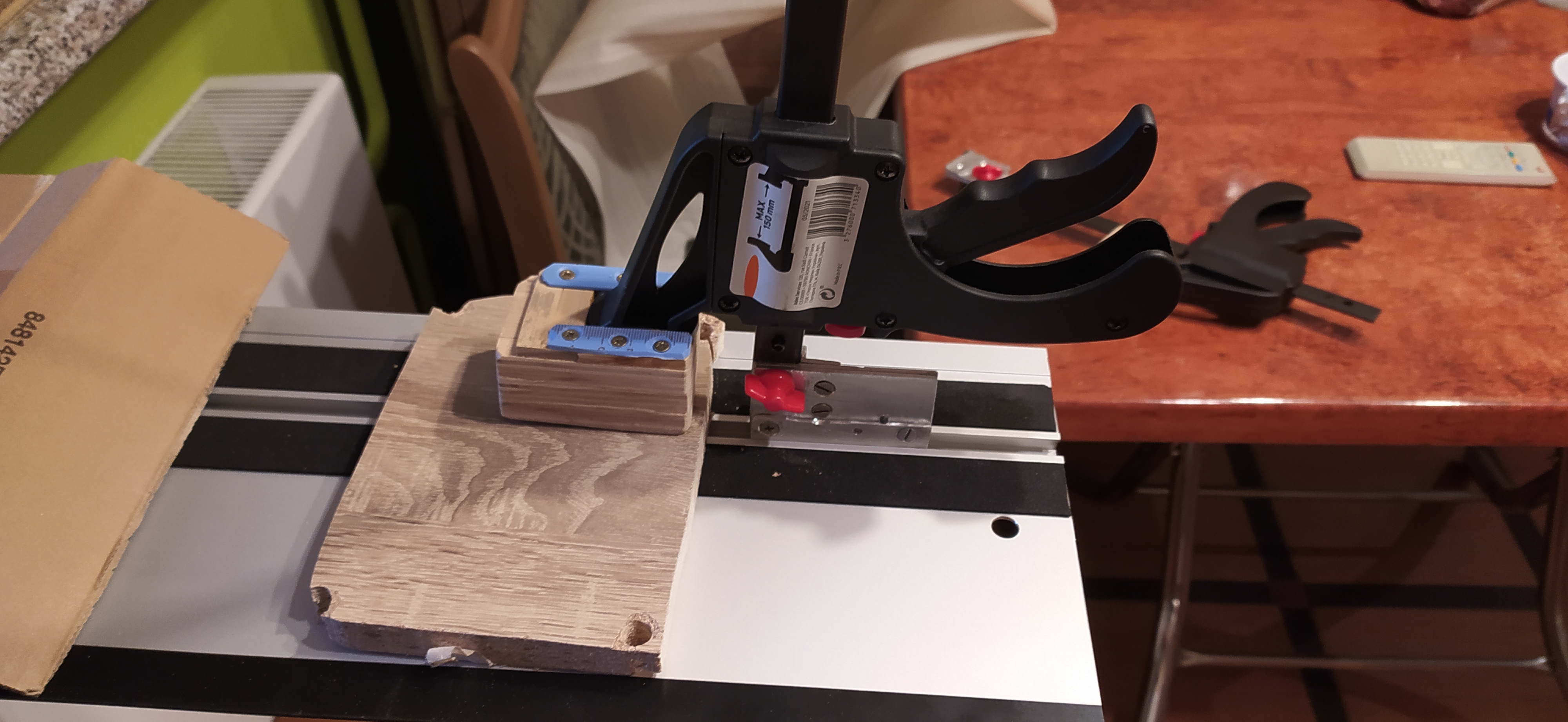

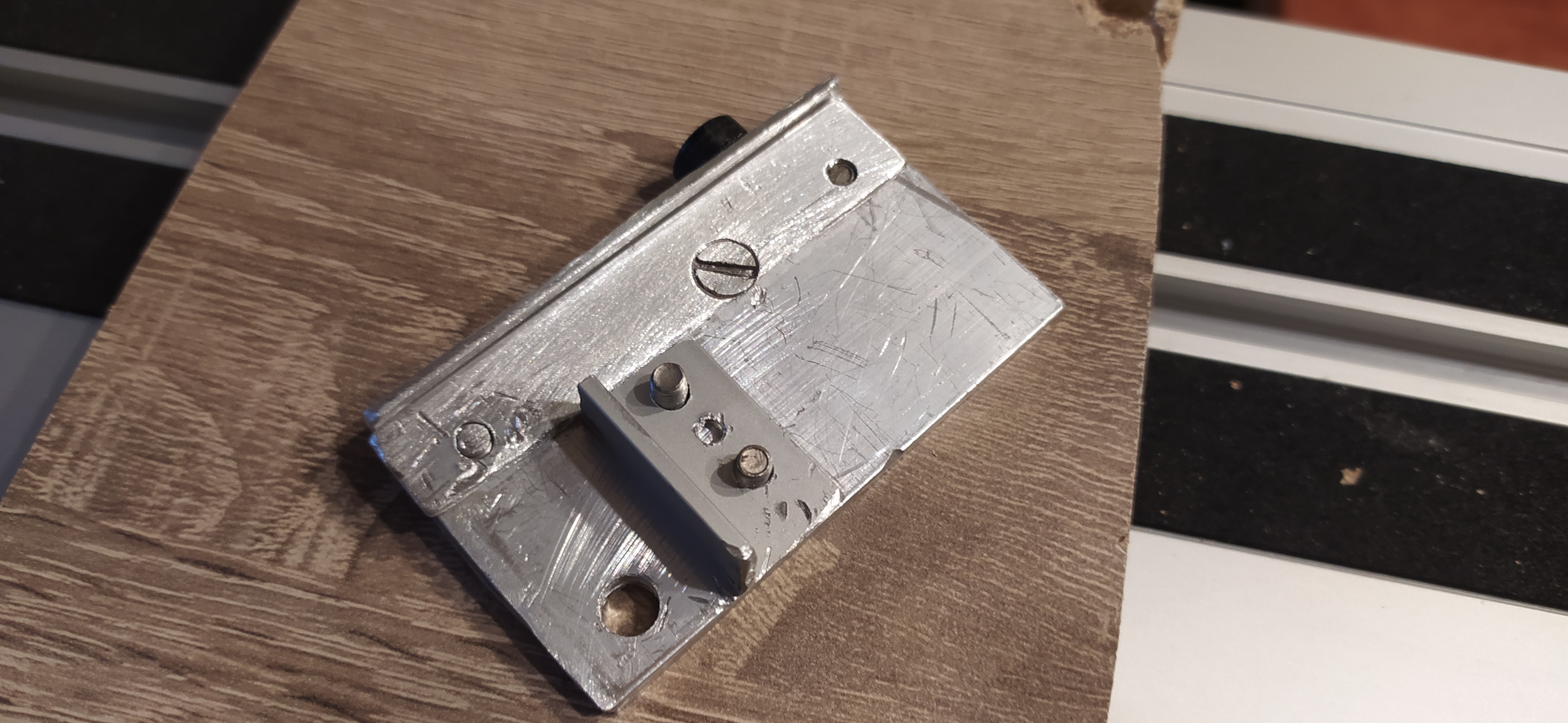

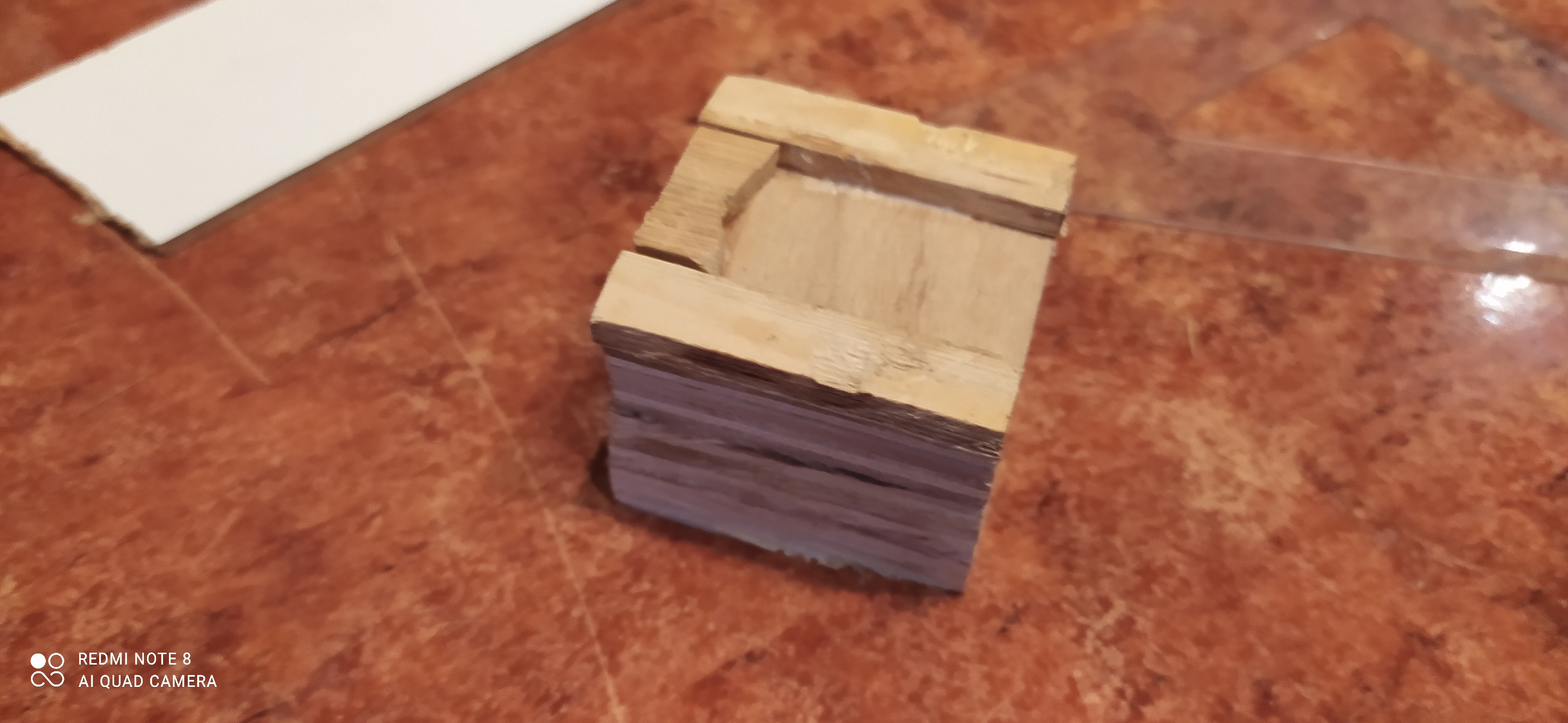

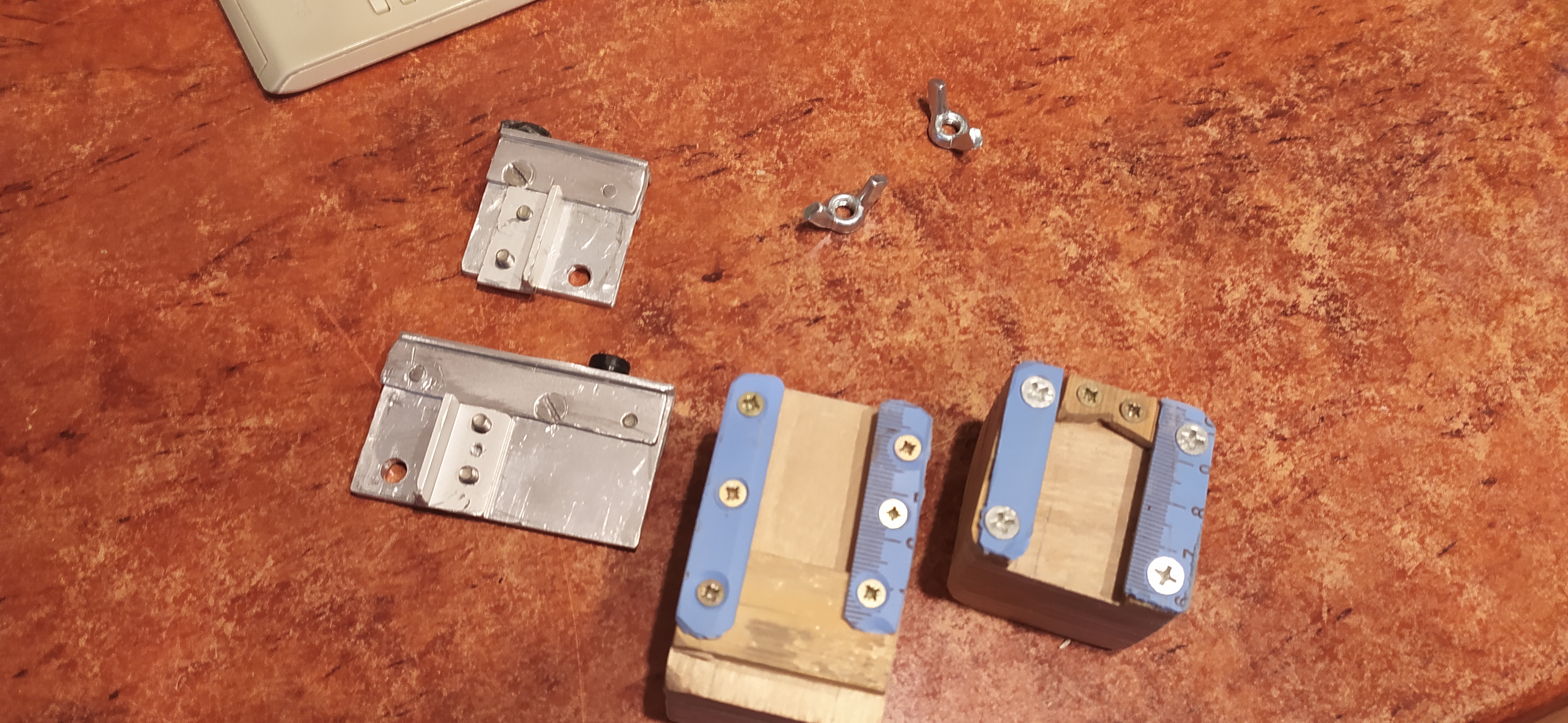

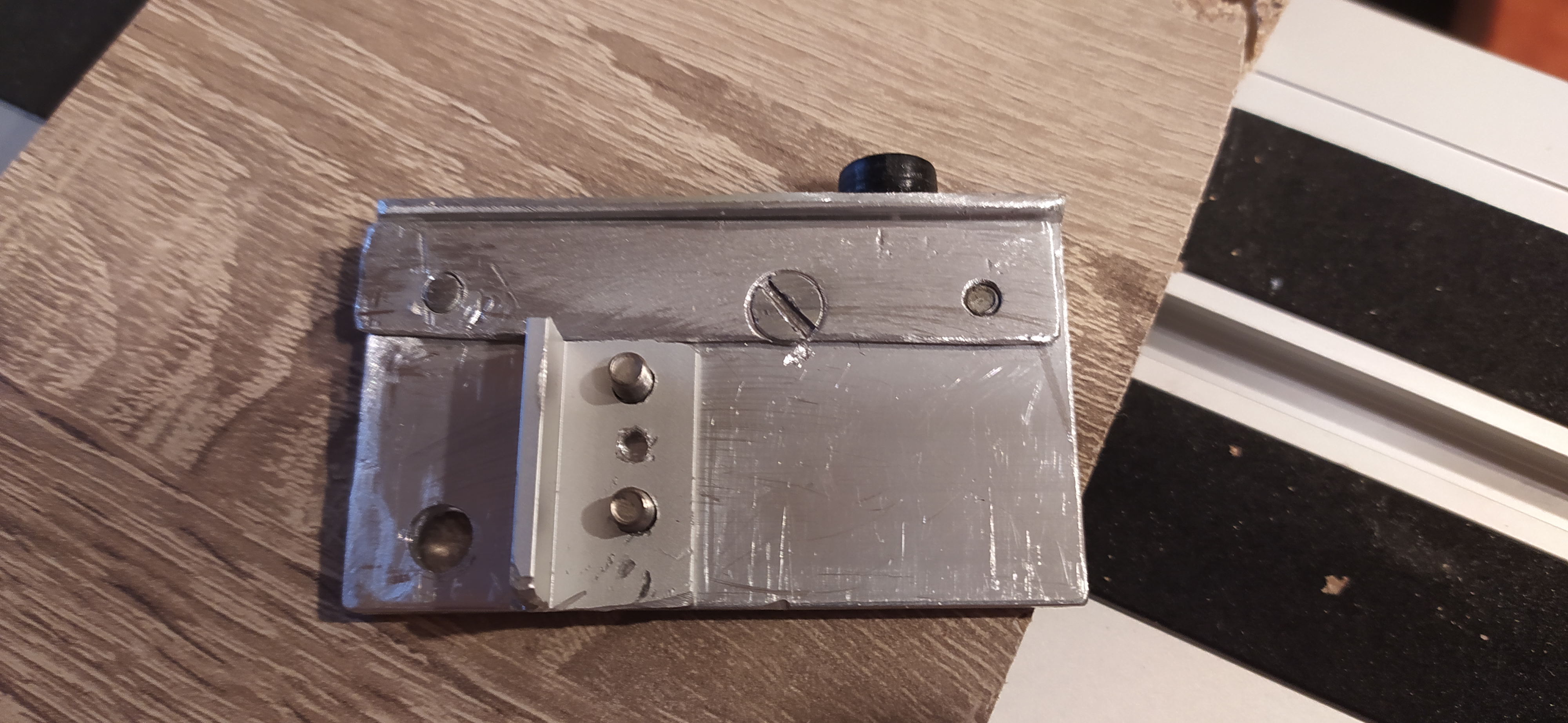

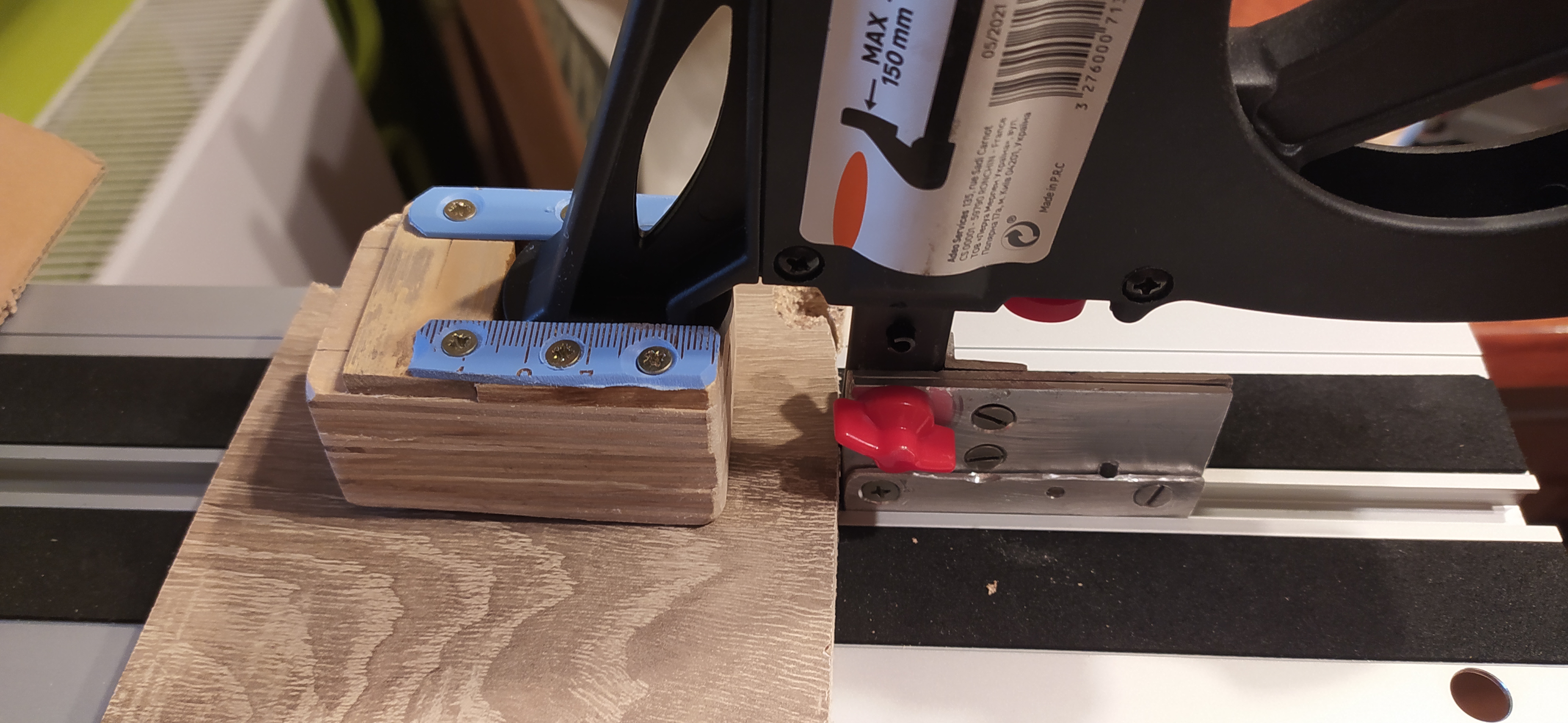

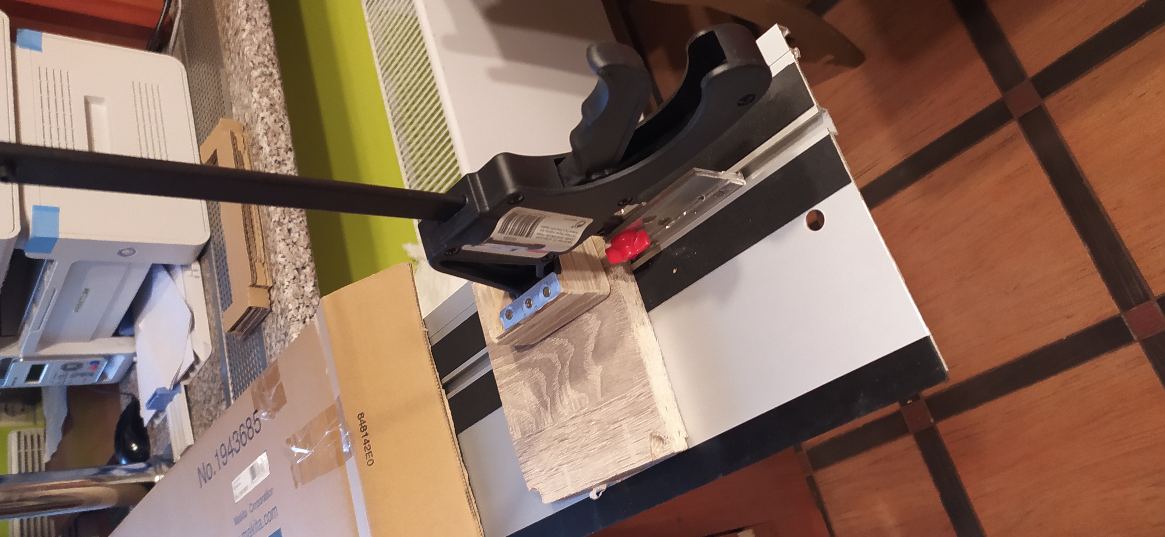

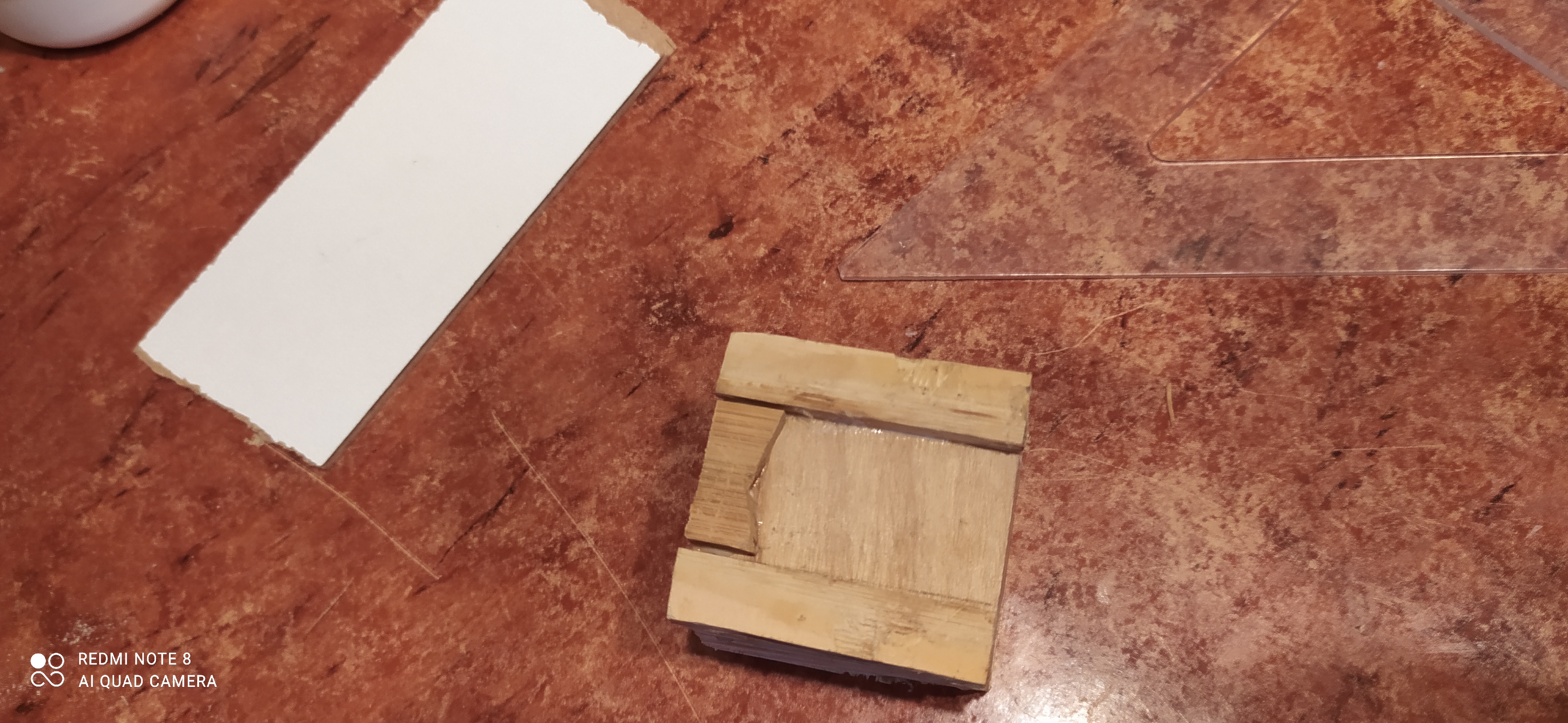

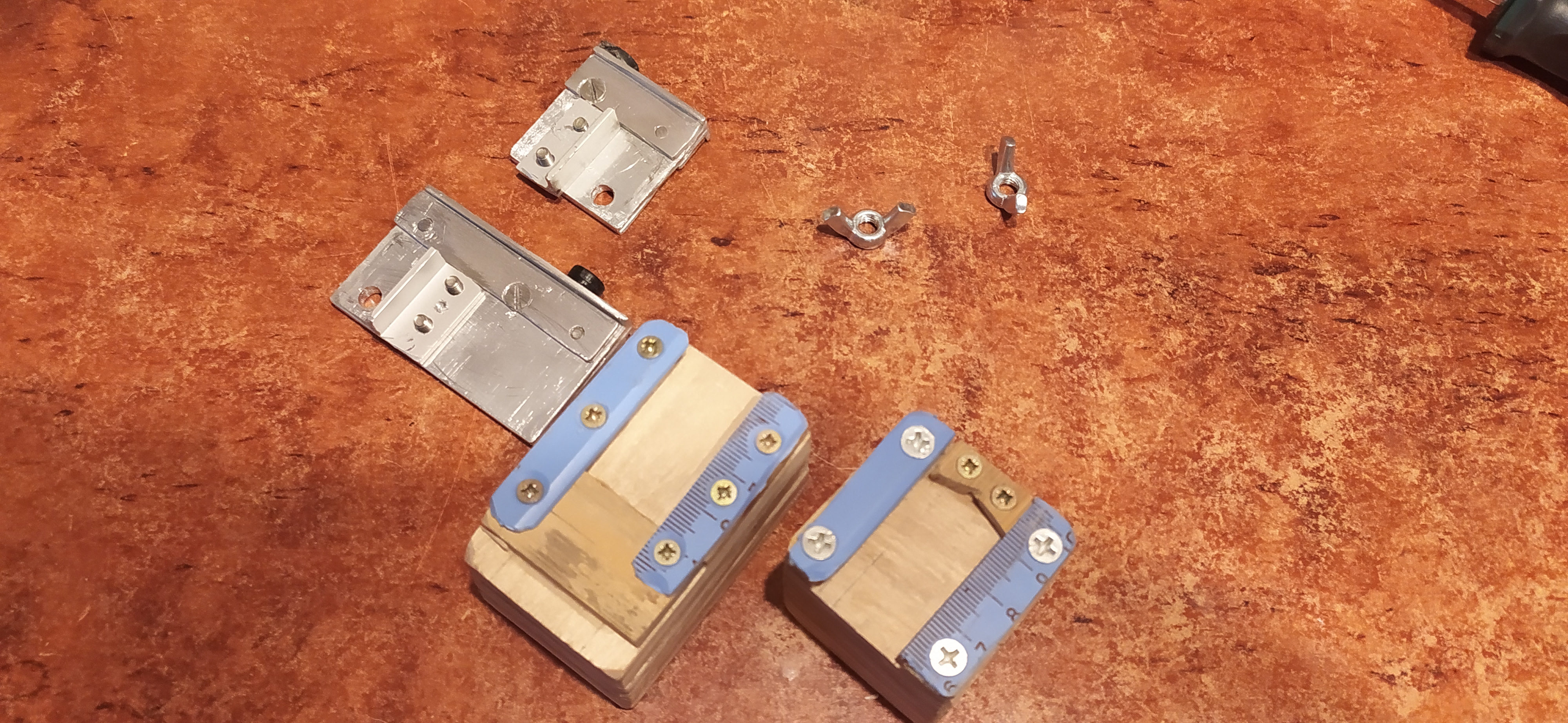

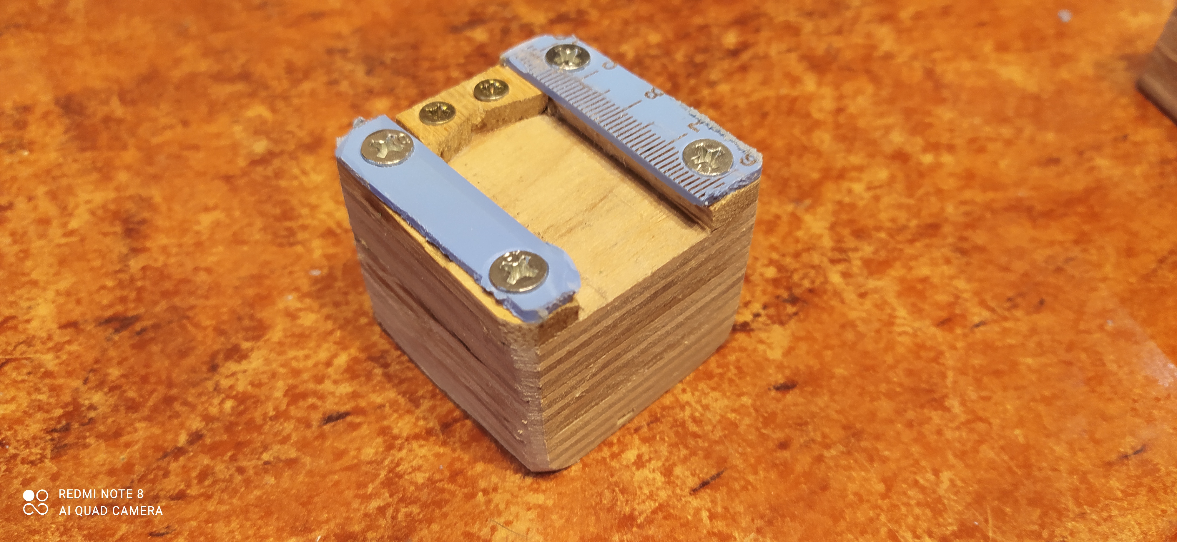

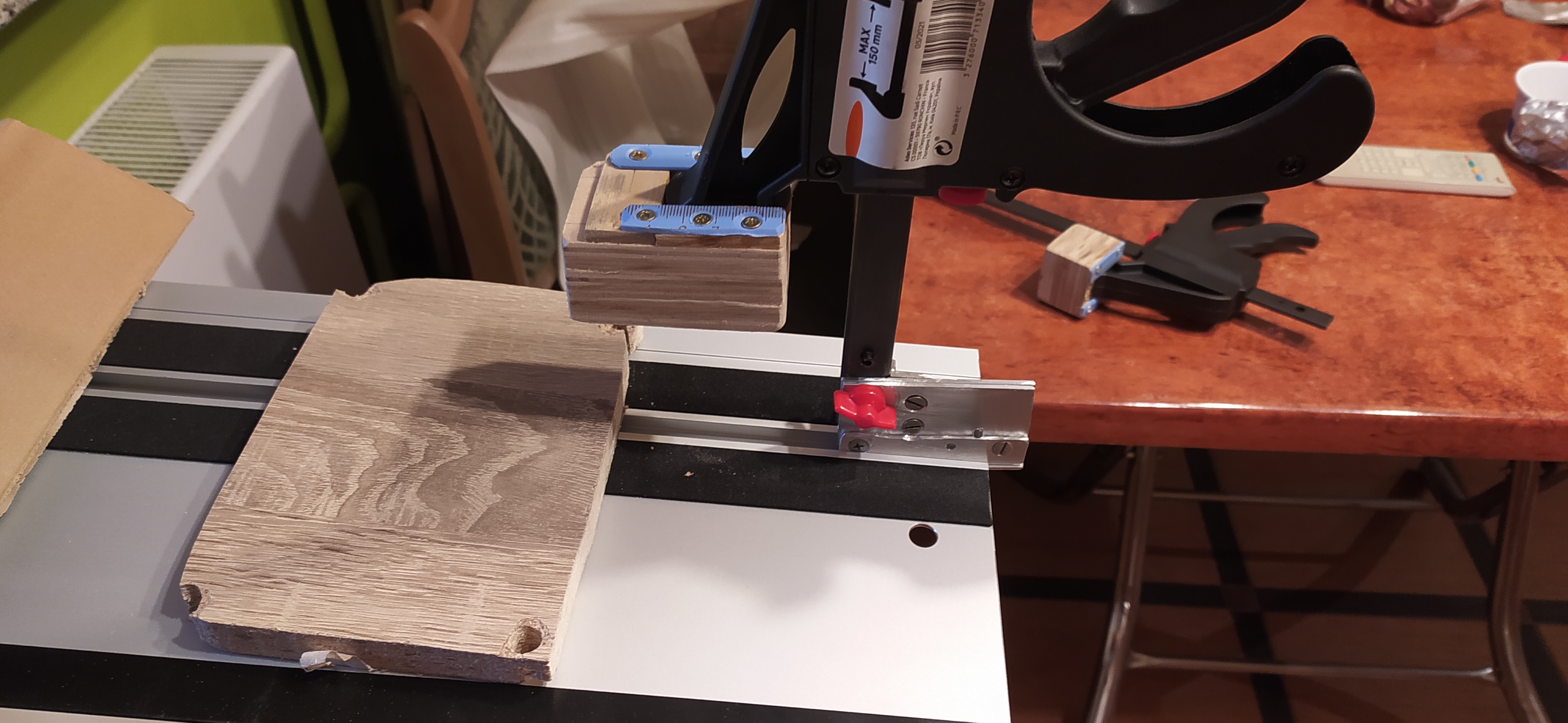

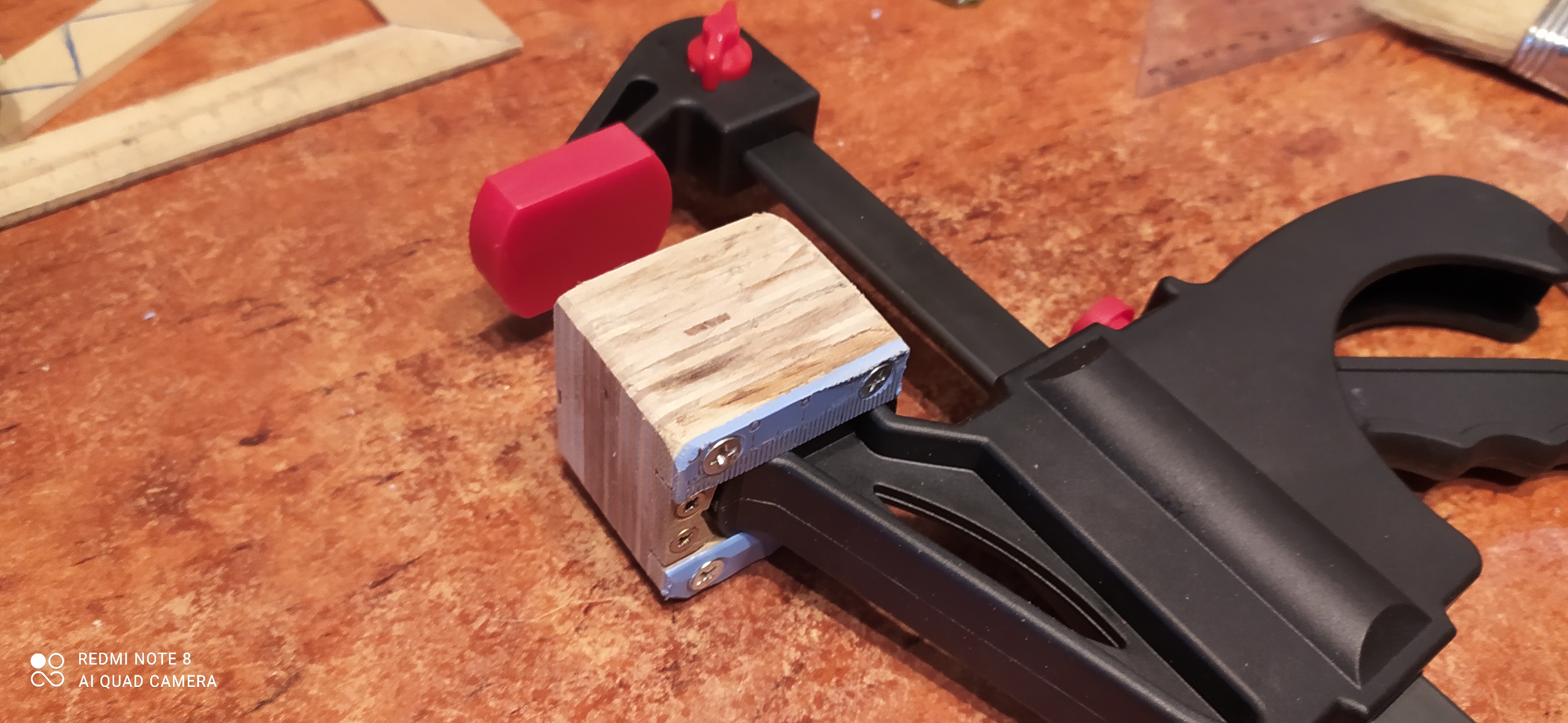

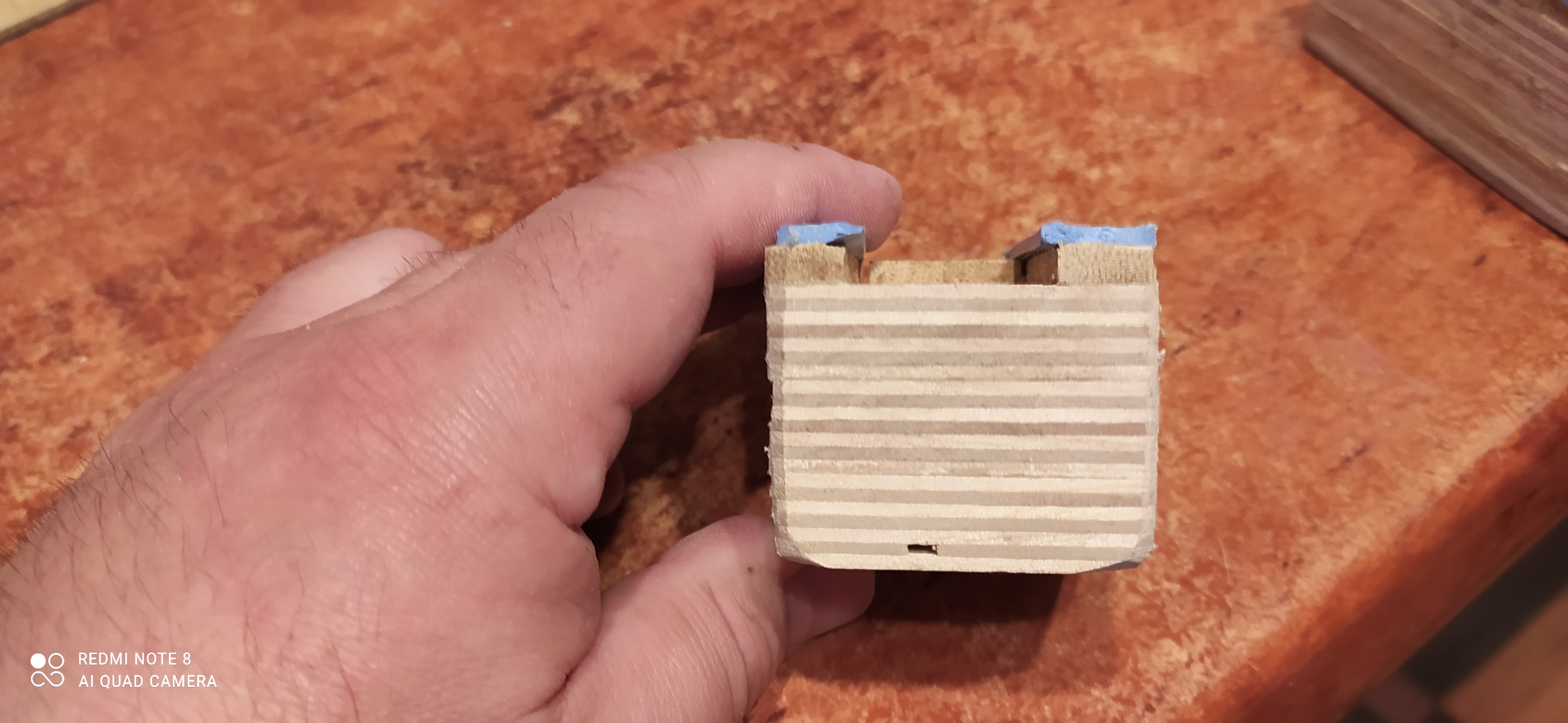

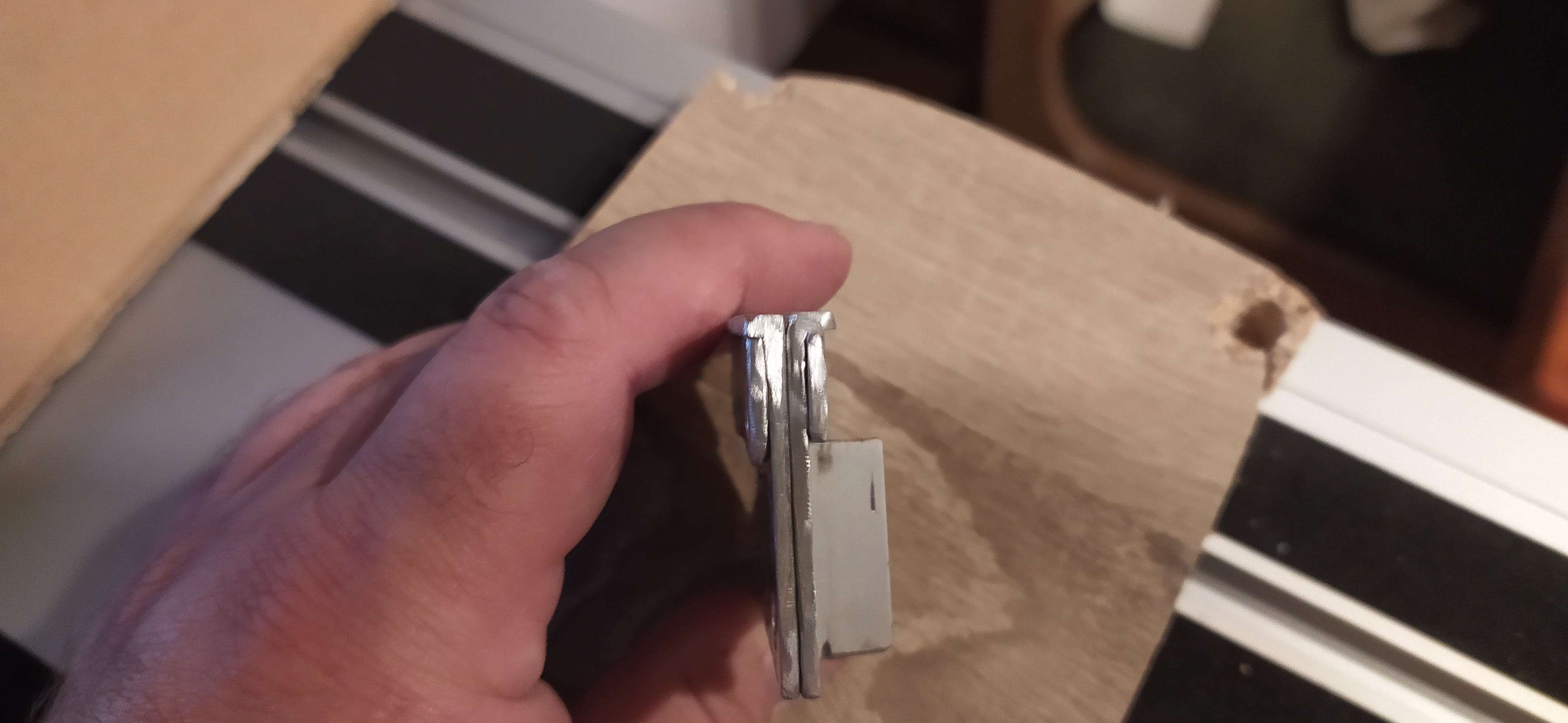

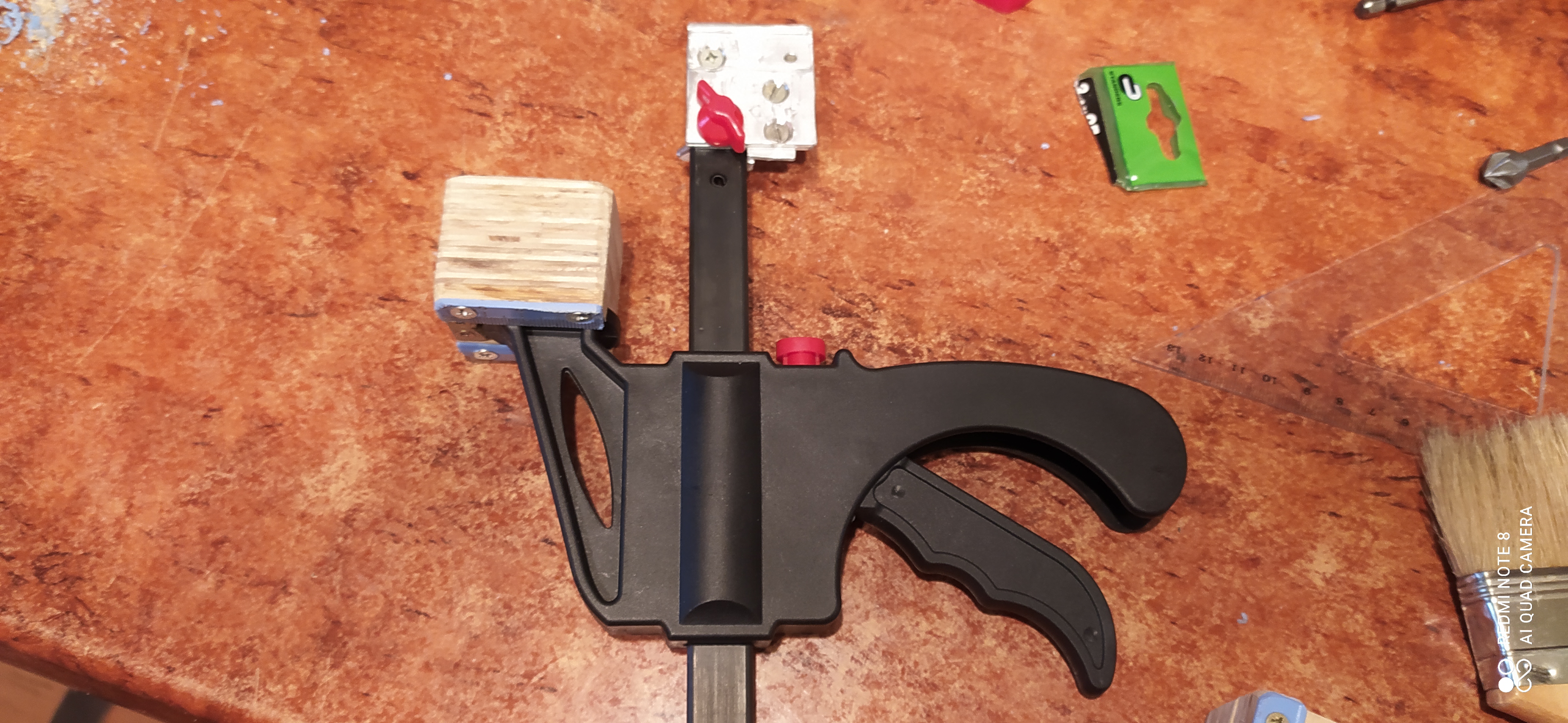

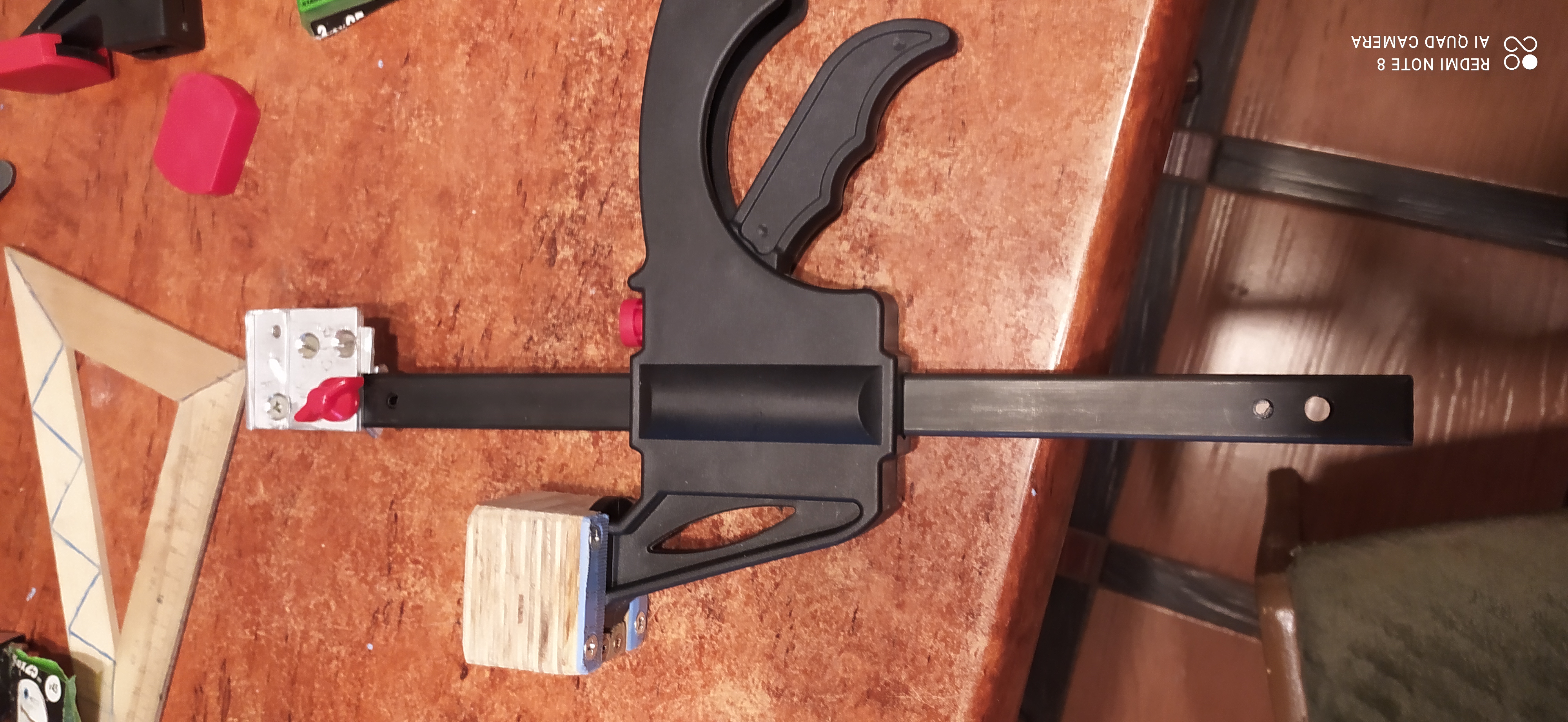

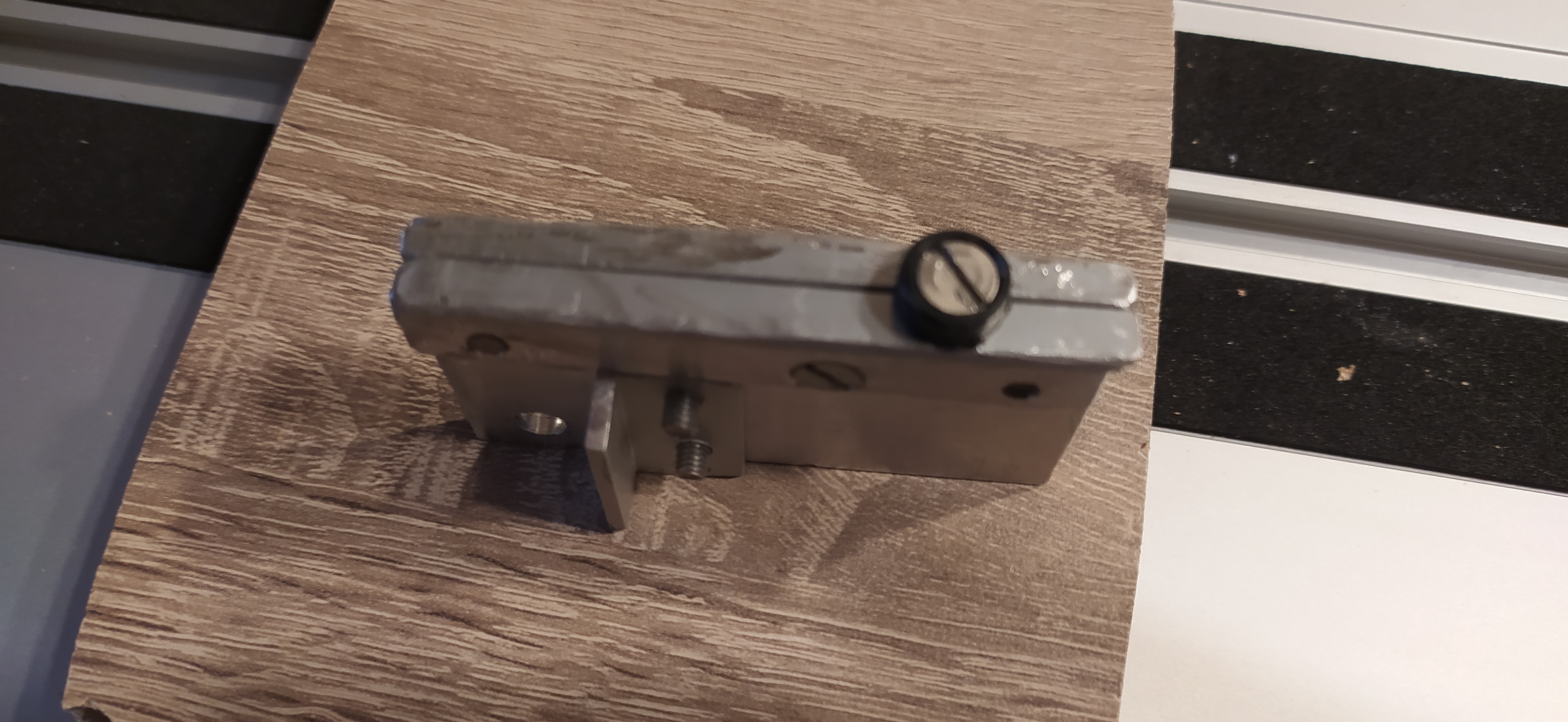

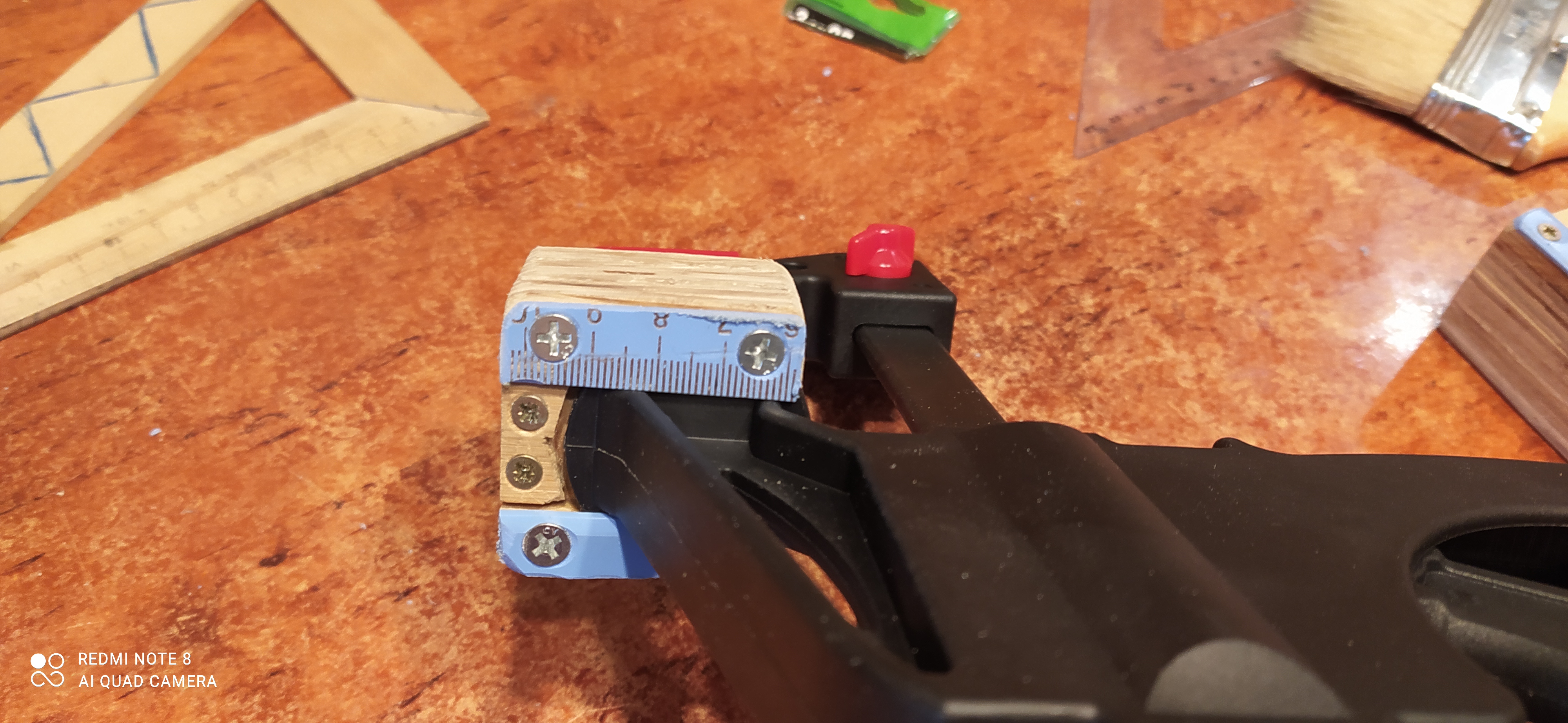

Адаптеры-насадки изготовлены из алюминиевого уголка 40х10, но удобней было бы из Т-образного профиля. Болтики-винтики м4. Если бы не лопнул метчик м3 - делал бы м3. Увеличенные губки для струбцины из 10 мм фанеры. Будут вопросы-задавайте.
