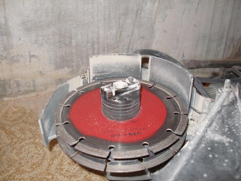

4.При "закусывании" диска НЕ ПОЛЬЗОВАТЬСЯ СТОПОРОМ,поломаете последний.
Именно так я стопор у свой болгарки и сломал, при это слегка разворотив еще и корпус редуктора. Сейчас там стоит болт-заглушка.
между опорной шайбой и крышкой редуктора на шпинделе есть выемка под ключ
К сожалению, далеко не у всех болгарок. Мне у Интерскол УШМ-150 пришлось напильником именно там делать лыски под гаечный ключ (стопор-то сломан).

Ээээ нет! Сломался именно шестигранник, он же каленый, что там его ломать? :-)

vadia64 написал : А ларчик открывался просто:в тисках зажимают гайку,а вращают шпиндель(между опорной шайбой и крышкой редуктора на шпинделе есть выемка под ключ). С уважением.
Выемка-то есть, но к ней не подлезешь (во всяком случае на моем девайсе), защитный кожух мешает :(
Вот как сейчас гайка выглядит (откручивается замечательно!):

andrey_o написал : Да зажимать не надо дуром и проблем не будет. Я так рукой закручиваю за диск, гайка сама подтягивается.
На болгарке такое может прокатить (один диск сразу гайкой зажимается), а на штроборезе - куча шайб и закручивая гайку руками все люфты не выбрать.
Ну а если диски в бетоне зажмет, то гайка раскрутится - и по лбу! Чтобы инструкцию не нарушал.

Уважаемые,в ваших рассуждениях есть одна ошибка.Чем бы вы гайку не откручивали ,шпиндель надо надёжно зафиксировать.И ещё,всё о чём я написал -ОПЫТ,а не пустые теоретические измышления.Все проблемы от неправильной установки диска,зажима диска отрезаемым материалом,короче ,от нашей некомпетентности. С уважением.

valletta написал: Можно попробовать нагреть эту гайку, газовой горелкой, например.
valletta, мне только это и помогло. Всё пробовал, болгарочный ключ погнул. Сделал так: под диск ключ на 17 с трубкой (стопором ни в коем случае не пользоваться, иначе можно сломать), нагрел горелкой гайку и быстро, пока не остыла, отвернул газовым ключом. Сейчас на обе болгарки вырезал кожаные шайбы под гайку, буду так пользоваться.
