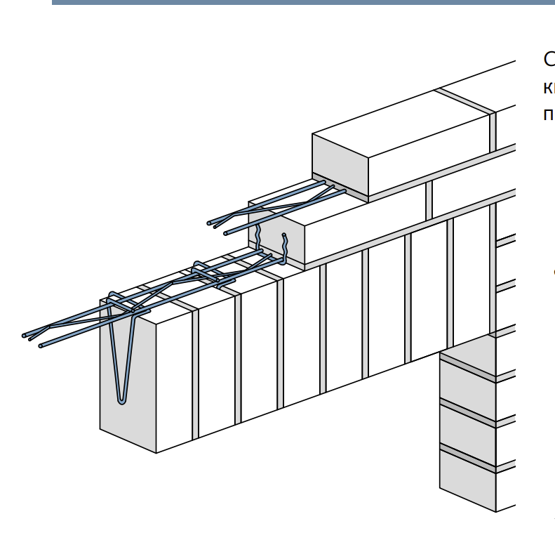

Господа, просветите по такому вопросу.
Есть кронштейн для кладки кирпича над проемом. Именно такой (двойной кронштейн КР).
https://www.roof-n-roll.ru/upload/medialibrary/bbd/bbd55b370ab6dbfffcf8d3ba1c4d72f6.jpg
Судя по мануалу, их устанавливают при пролете больше чем 2м. Если разобрать на примере ... у меня пролет 3 метра. Я посчитал нагрузки и оказывается, что одного такого кронштейна хватает, чтобы выдержать нагрузку верхней части стены над пролетом.

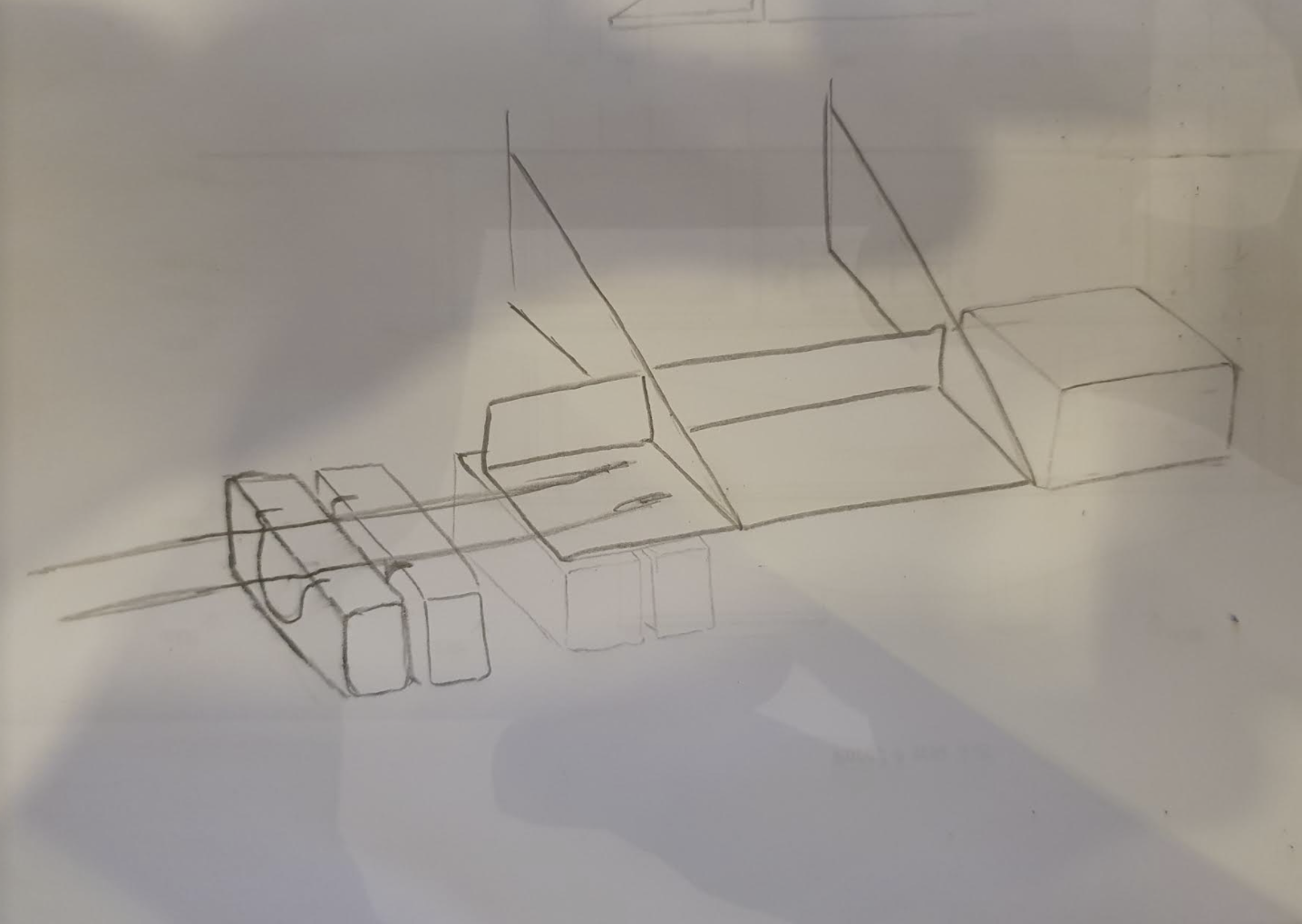

Правильно ли я понимаю, что я могу, условно, поставить такой кронштейн в середине проема, на котором будут 3 кирпича. И уже пролеты, которые будут слева и справа этого кронштейна делать через обычные перемычки для пролетов, вот такие:
Вот так:
Или же мне нужно весь пролет заставлять этими кронштейнами КР2? Т.к. опирание проволочки нижнего ряда на один кирпич, который на этом кронштейне, будет не достаточно? Проволочка во втором ряду армирования нормально уже будет по всей длине проема лежать
