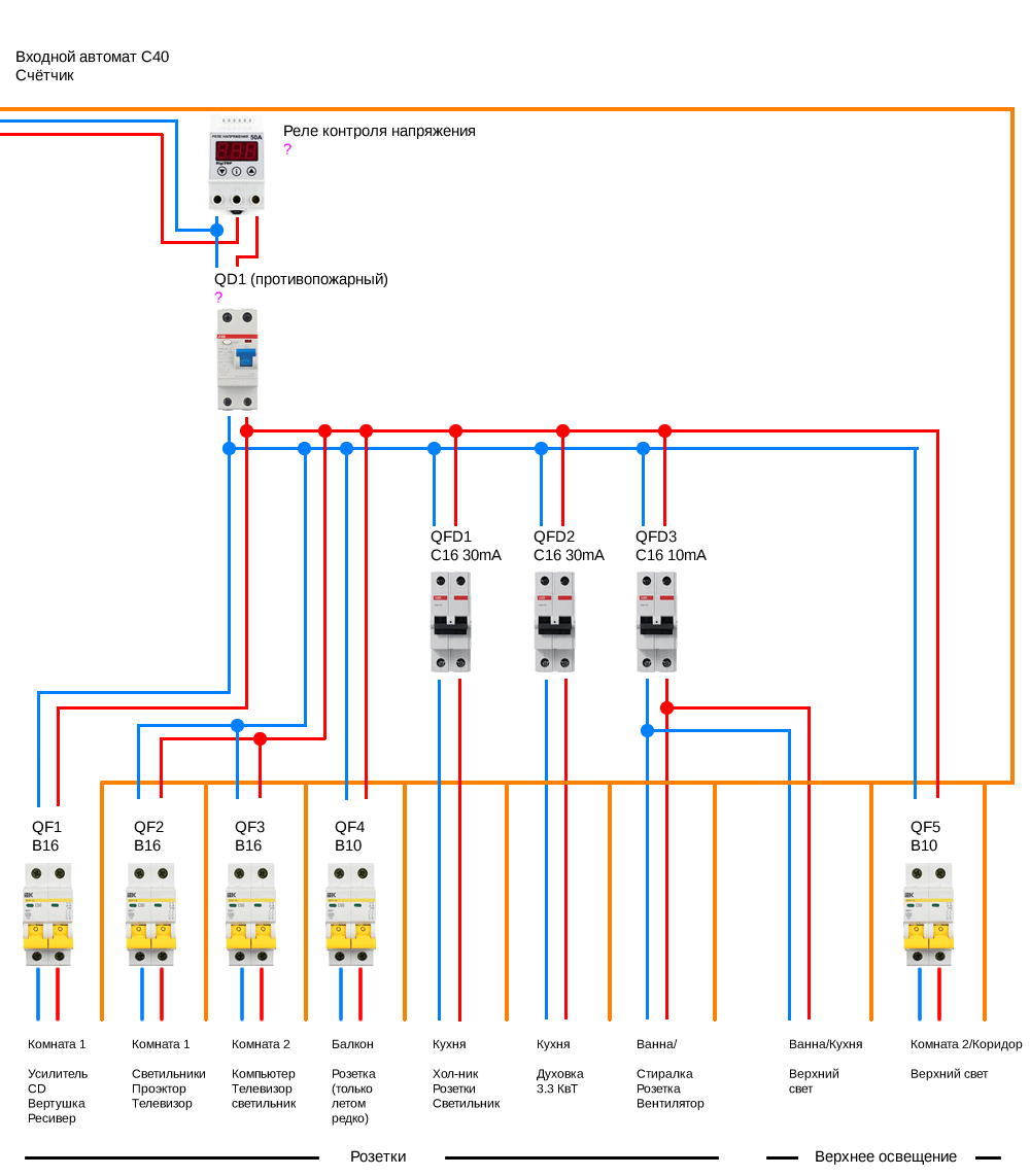

Доброе утро!
Нужна Ваша критика и советы по приборам, хар-ки которых отмечены вопросительным знаком в схеме. Заранее всем спасибо!
PS Знаю, что розетка на балконе запрещена всеми правилами, но включаться будет только по мере надобности.

Homeproblem, дом какого года? Противопожарное УЗО ставится не в квартире. Тёплый пол, водогрей, посудомой, кондей, аквасторож планируете?

Homeproblem написал: розетка на балконе запрещена всеми правилами
Вообще ничем не запрещена, не сочиняйте. А в остальном схема у вас, разумеется, неправильная.

megrad, дом 1984 г выделено на квартиру 3,5 кВт Все перечисленное не планирую - все что будет нагружать подписано снизу схемы - из крупных потребителей только духовка и стиралка.

Homeproblem, откуда 40 А?

megrad, этот автомат установлен УК в щитке в подъезде.

Homeproblem написал: выделено на квартиру 3,5 кВт
Homeproblem написал: автомат установлен УК в щитке в подъезде.
:confused: :sorry: Зачем Вам УЗО на 10 мА?

megrad, так я и спрашиваю какие нужны? Если Вас не затруднит - напишите какие нужны УЗО и дифавтоматы и реле напряжения.
