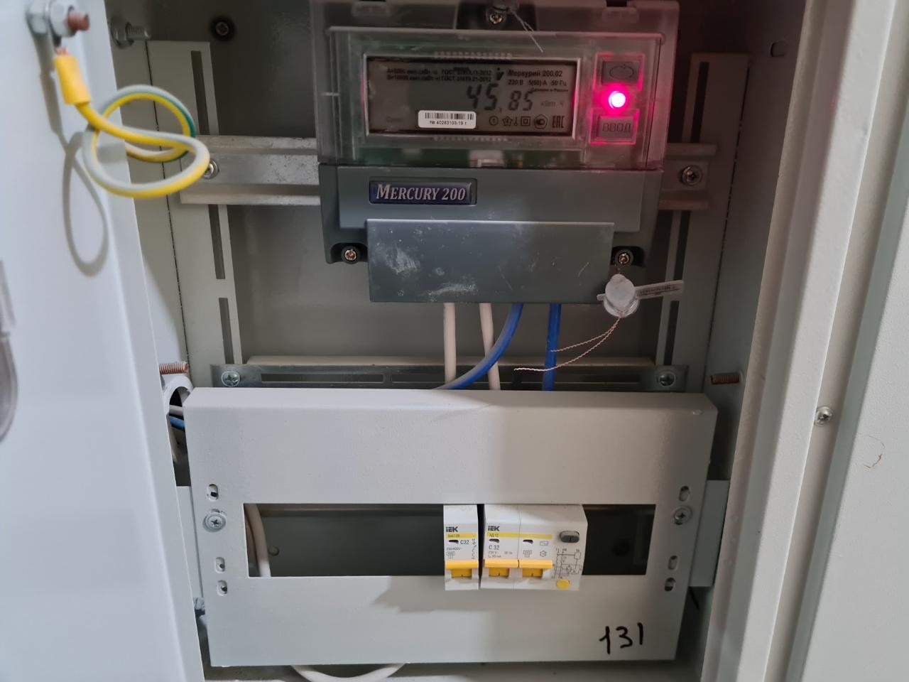

Здравствуйте. В этажном щитке стоит автомат и УЗО на 32А. УК ни в какую не хочет их менять на 50 амперные. По итогу у меня только Варочная панель жрёт больше 7000 ватт, если все 4 области на ней включить. Но УК говорит, что так по проекту и менять ничего не собираются. Но по СП 31-110-2003 на квартиру с электроплитой минимум должно быть 10 киловатт. Имеют ли они право мне отказать в предоставлении нормальной мощности? И как их можно заставить это сделать?

Infernes написал: Но УК говорит, что так по проекту и менять ничего не собираются.
Есть такое, особенно если стояк выполнен с заниженным сечением. Какие документы на квартиру по электричеству Вы получили?

Infernes, а кто такое УК? Это из милости живущий паразит, которого, Вы, собственник кормите. УК предназначена для подержания Вашей собственности в рабочем состоянии.
Infernes написал: Чем это поможет убедить УК
Не надо ни кого убеждать. Пишите заяву - моя хочет увидеть проект и разрешённую мощность на квартиру, с обоснованием предоставленной мощности. На заяву по электронке обязаны ответить в течении трёх дней. Кстати Вы как собственник должны с УК подписать акт разграничения эксплуатации. Не ответили - пишите в ГЖИ, потом в прокуратуру. Читаем ПРАВИЛА ПРЕДОСТАВЛЕНИЯ КОММУНАЛЬНЫХ УСЛУГ СОБСТВЕННИКАМ И ПОЛЬЗОВАТЕЛЯМ ПОМЕЩЕНИЙ В МНОГОКВАРТИРНЫХ ДОМАХ И ЖИЛЫХ ДОМОВссылка УК птица гордая, пока не пнёшь не полетит.
Говорить можно что угодно - пусть покажут проект! Infernes, и если Вы платите за электричество не УК, а Мосэнерго - у них должна быть выделенная мощность и ее можно там узнать
