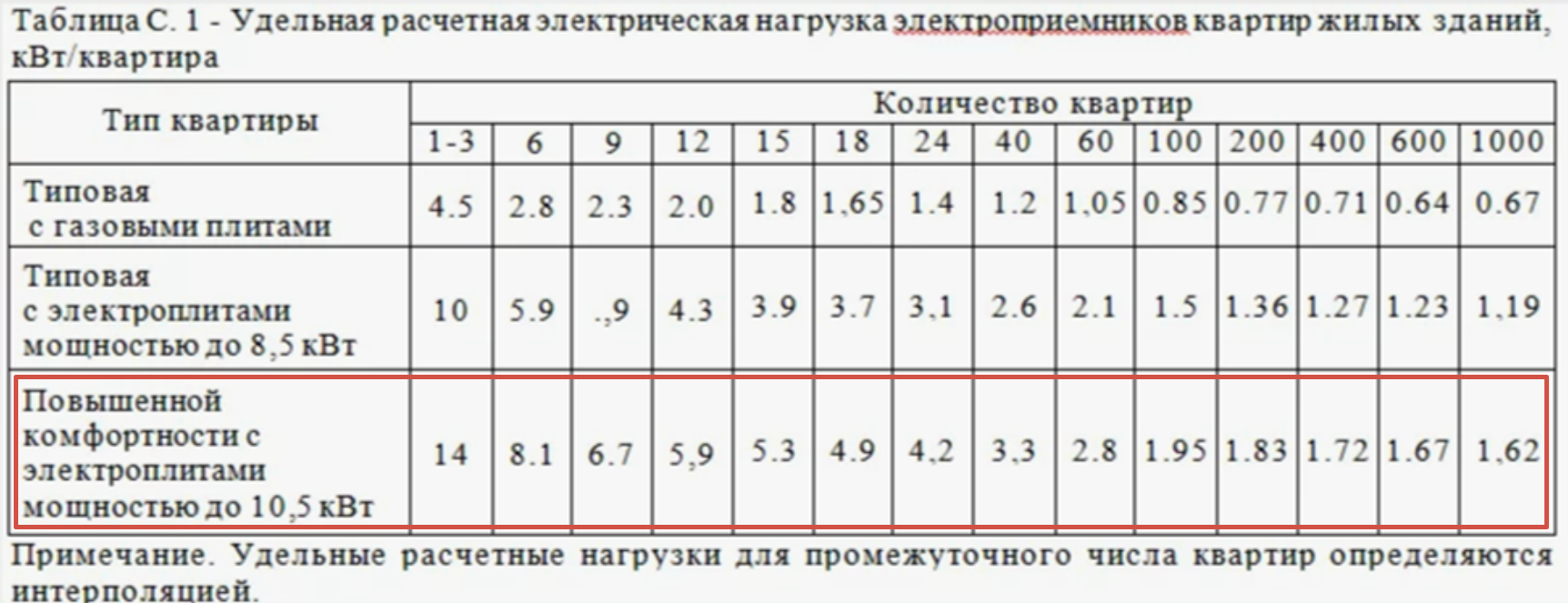

Radio, когда включаешь плиту, выключаешь телевизор?... и боишься включить чайник? а свет в туалете? а комп?....и какова же должна быть очерёдность потребления?

21.07.2025 в 01:34:52
alex50 написал 21.07.2025 в 01:30
Все мощные приборы работают в повторно-кратковременном режиме. Либо просто в кратковременном, как чайник.
Стандартных 15кВт выделенной мощности хватает за глаза большинству весьма немаленьких домов, оснащенных большим количеством кондиционеров, развитыми вентиляционными системами, бассейнами с системами очистки и подогрева и прочей разной шляпой. А вы тут про свою квартирку рассказываете сказочные небылицы))
Еще раз: не следует путать установленную мощность и потребляемую. Первое — это есть суммарная паспортная мощность всех складированных в вашем помещении электроприборов, не более того.
Если вы насчитали у себя приборов на 18кВт, то какой толщины кабель, следуя вашей логике, следует тащить от ТП к дому со 100 такими квартирами, как ваша? Из расчета на 1,8МВт? ))
А на самом деле его параметры определяют по такой простой табличке:68b212e16d95849e376f9a6aa64adb48\[1\]В нашем примере исходят из мощности 1,95кВт на квартиру, или 195кВт на весь дом. И это всегда работает.

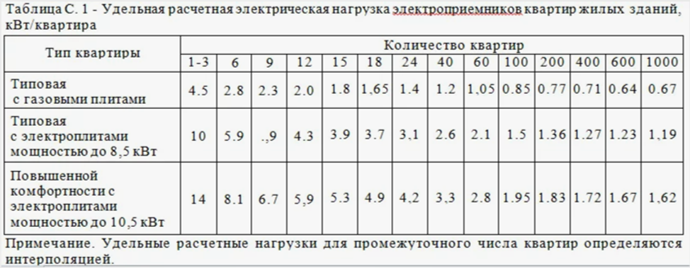

21.07.2025 в 02:17:03
alex50 написал 21.07.2025 в 01:55
Варочная Ханса с чугуниной может непрерывно потреблять не менее 6 кВт иногда отключая по одной спирали датчиком перегрева!
Еще раз повторю: 2025-07-21_02-15-38Что тут непонятного?
И в чем суть вашего упорства? У вас проводка горит что ли?
