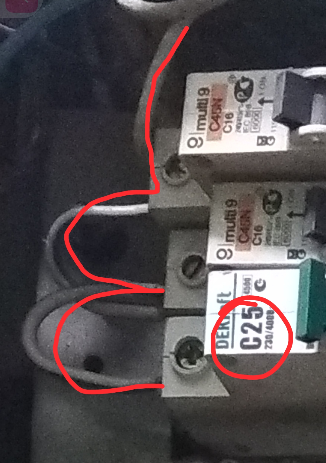

Вот моё Эл. хозяйство, какая тут разрешённая мощность? Я
могу ещё раз повторить
Aтос написал 20.07.2025 в 08:31
Разрешенная мощность не зависит от того, как выполнен монтаж. Изменение номиналов электроустановочных изделий не изменяет величину разрешенной мощности. Наличие тех или иных параметров на ранее установленных элементах, так же не определяет величину изначально разрешенной мощности.
Aтос написал 21.07.2025 в 05:54
Разрешенная мощность электроэнергии — величина электрической мощности, которую энергоснабжающая организация разрешила абоненту (потребителю) на основании технических условий присоединить к своим сетям.
Что тут непонятного?

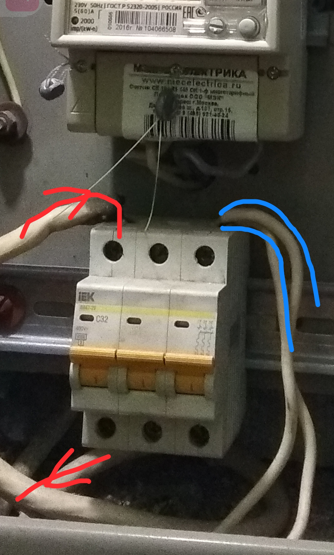

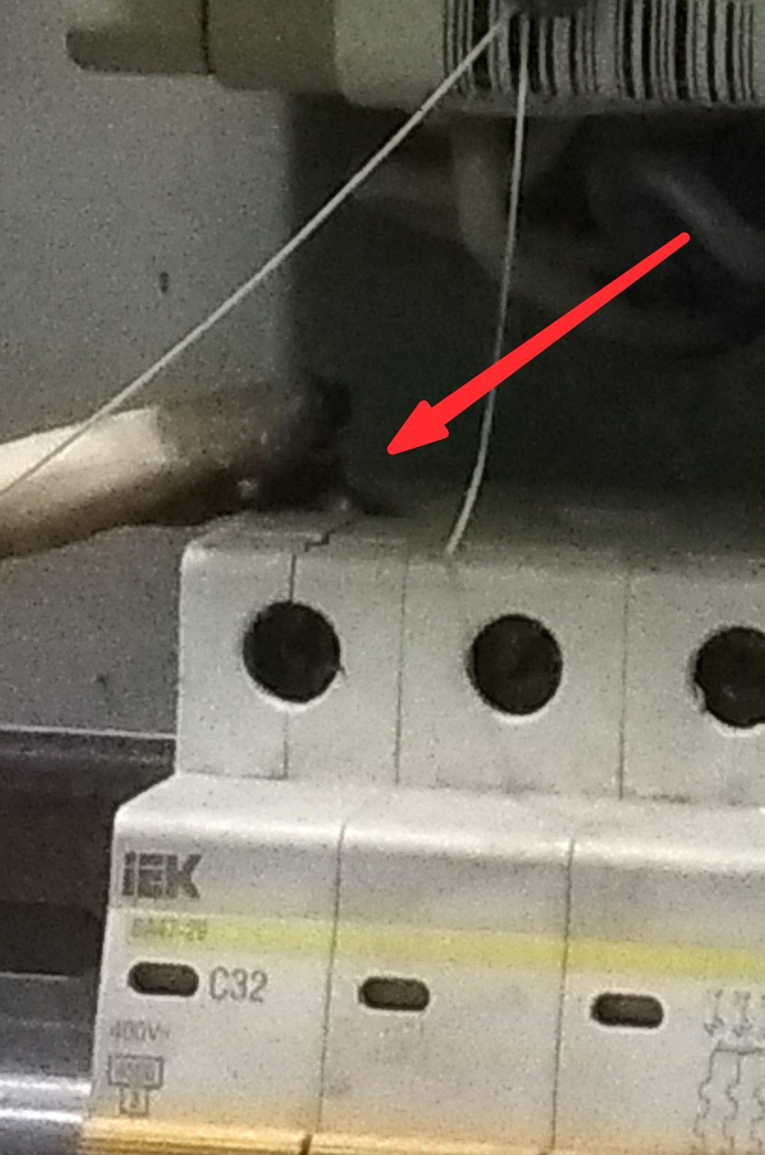

Это древнее, местами горелое алюминиевое г-но на вашем фото вы считаете образцом надежности?)))
Screenshot_20250722-102345
Screenshot_20250722-102152
Screenshot_20250722-102101 Screenshot_20250722-101955 Говорили что у вас электро плита.... а где её зануление хотя бы?
Про УЗО даже как-то и говорить неудобно....)))
Что это надежно, наверное это вам пьяный электрик из дэза сказал?
