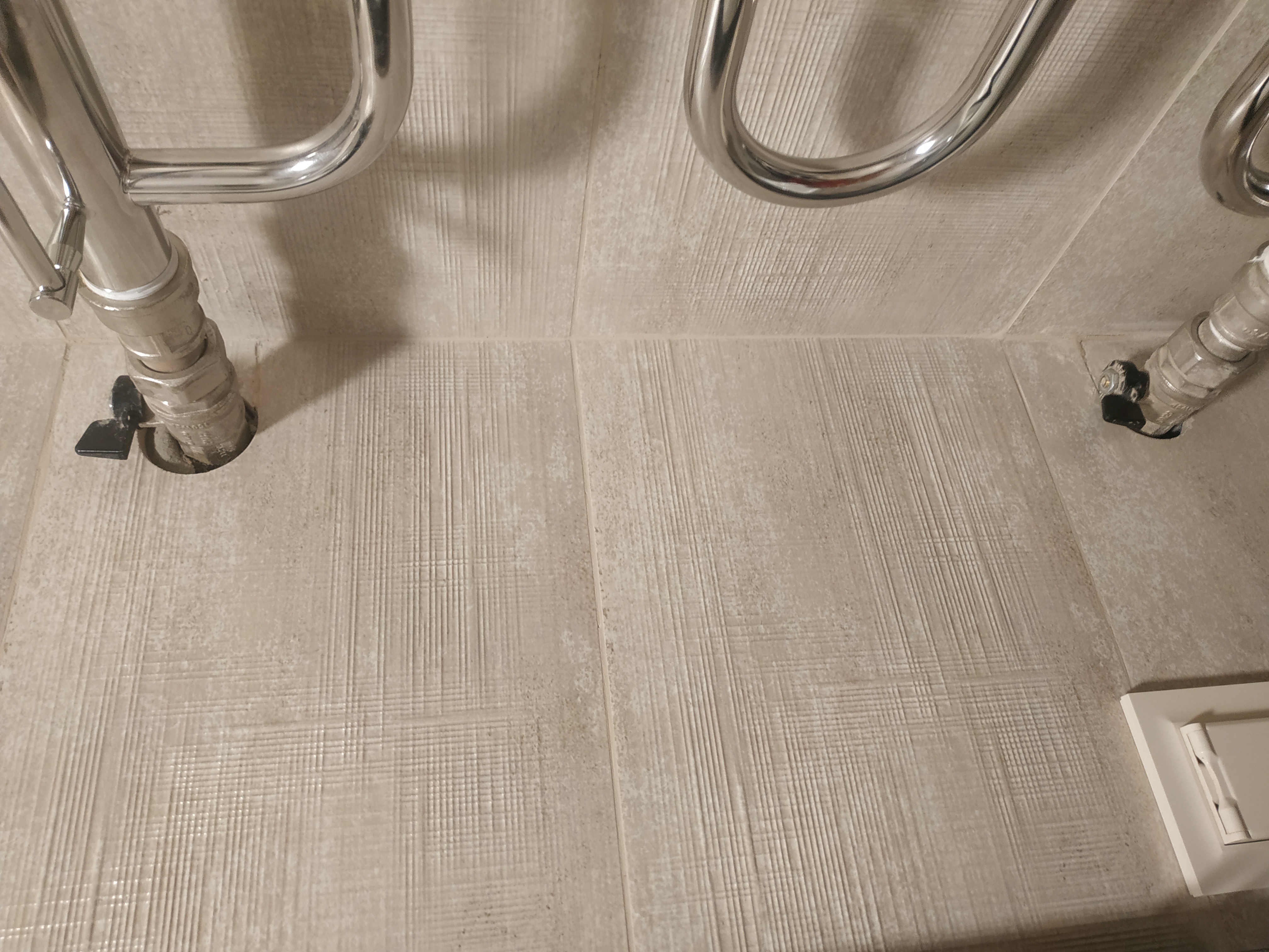

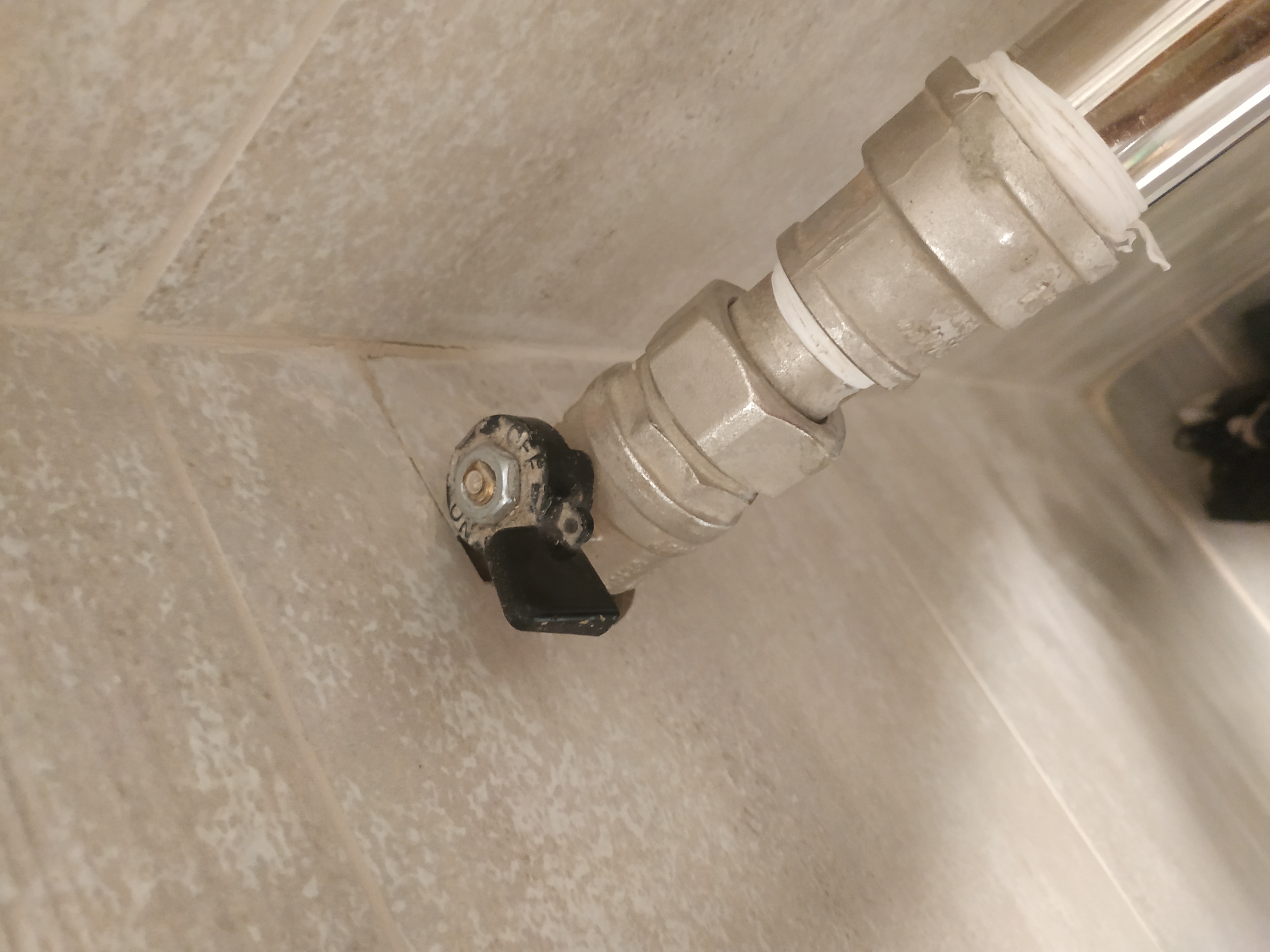

Добрый день! Подскажите, пожалуйста, сантехник смонтировал полотенцесушитель к стояку ГВС. Поток горячей воды в стояке ОЧЕНЬ горячий. Когда прикасаешься к полотенчику - можно обжечься (без шуток). Перекрыла краны (они кстати были слишком близко к плитке и мастер просто обрезал с одной стороны хвостик). При этом вроде чувствовала, что есть движение и поворачивала до конца. Результат: через двое суток полотенчик...теплый! То есть, об него не обжигаешься, но он и не остыл. Вопрос: что это может быть? Может ли полотенцесушитель нагреваться просто рядом с очень горячим стояком за счёт металла? Просто странно, что за сутки он совсем не остыл. Температура его меня устраивает. Беспокоит другое: а работают ли вообще эти краны?
Фото прилагаю.

АленкаСамара написал: Может ли полотенцесушитель нагреваться просто рядом с очень горячим стояком за счёт металла?
да

BV, большое спасибо. Похоже так и есть. Теперь ещё с ужасом слушаю щелчки в новых трубах (в подвале УК что-то ремонтирует, а е нервничаю(((

АленкаСамара, но макс вода в ГВС по нормам - не более, если правильно помню, 65 град. Нормально - 55 град.

BV, я не знаю сколько там градусов, но сомневаюсь, что 65. На 65 нельзя обжигаться, а там похлеще, чем в батарее. Сантехник, что ставил полотенцесушитель сильно удивлялся температурой стояка. Но не мерить же мне градусником? К тому же в нашем доме, как я поняла, первый подъезд перегрет дико, а до 4 горячая ели доходит. Вряд ли нам понизят((

АленкаСамара написал: На 65 нельзя обжигаться,
уже можно - рука с трудом терпит 60
АленкаСамара написал: Но не мерить же мне градусником?
Почему нет? Удобнее - пирометром
АленкаСамара написал: первый подъезд перегрет дико, а до 4 горячая ели доходит. Вряд ли нам понизят((
балансировка стояков " а что это" :D
