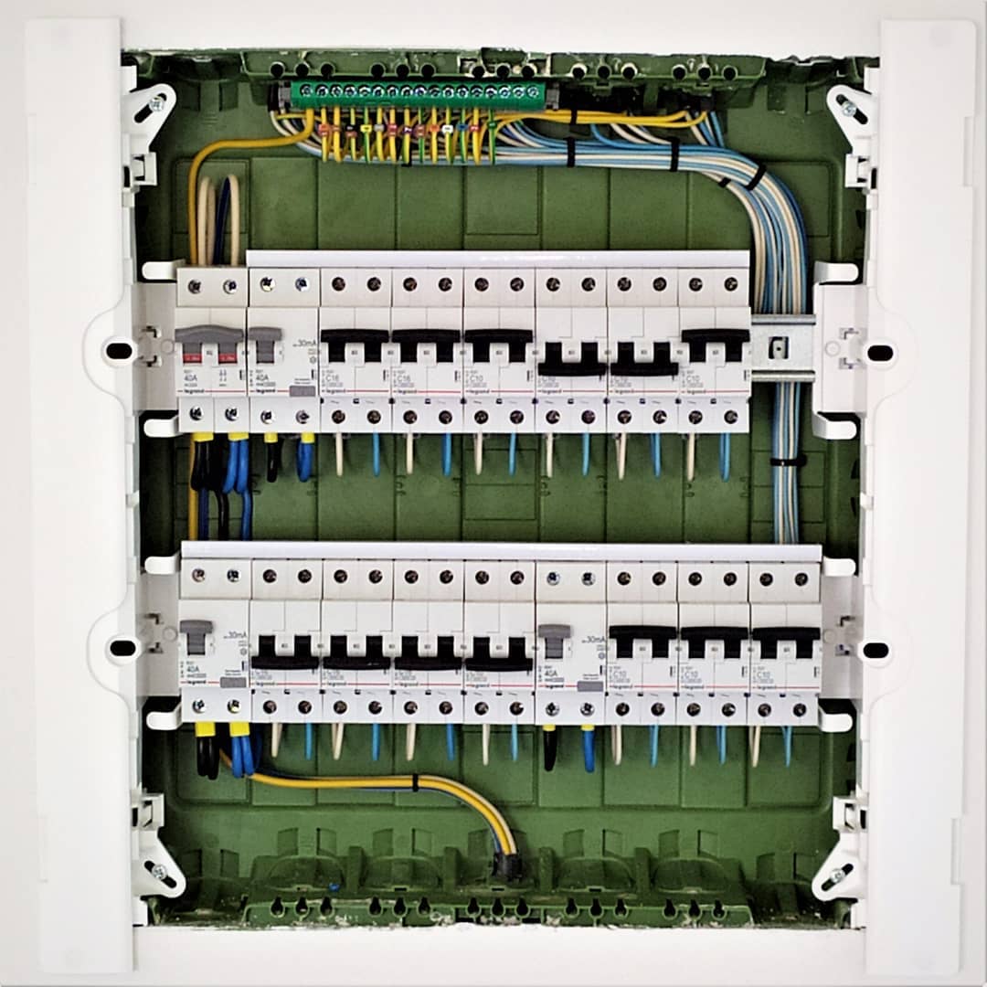

Radio, УЗО в сырые помещения, на улицу, максимум на все розетки. Ну как бы, установка узо денех стоит, помимо самого узо.

04.12.2021 в 18:38:32
Азат Д написал: Ну как бы, установка узо денех стоит, помимо самого узо.
Ну его же не надо устанавливать на свет ОТДЕЛЬНО. Если в щите уже стоит какое-то/какие-то узо, то линии света просто подключаются к нему/ним. Что у вас стоит денег? Проводочек по-другому поставить? :popcorn
Так обычно легче всё загнать под узо, чем выделять какие-то отдельные группы без дифзащиты, мастыря какие-то специальные перемычки.

04.12.2021 в 18:40:17
Radio, А, ну если узо на вводе, тогда в принципе да, но там свои минусы. Можно на вводе 30мА, а в ванну 10 мА

04.12.2021 в 18:41:43
Азат Д написал: А, ну если узо на вводе, тогда в принципе да, но там свои минусы. Можно на вводе 30мА, а в ванну 10 мА
Я смотрю, у вас знания совсем хромают. Узо не на вводе, узо на группу автоматов.
Три узо, под каждым несколько автоматов, всё под одной шиной. Всё абсолютно бюджетно. Есть какие-либо причины, чтобы усложнять щит, подключая отдельные автоматы как-то по-другому?

04.12.2021 в 18:44:59
Денег стоит само дополнительное УЗО. Для многих заказчиков сей факт зачастую является определяющим. И как минимум перевышивающим остальные соображения.

04.12.2021 в 18:46:41
Radio, Это вы про это что ли? - " Если в щите уже стоит какое-то/какие-то узо, то линии света просто подключаются к нему/ним. " Или процитируйте свои слова? а то выводы очень быстро стали делать. И в узо на розетку?, где 2.5кв, вы будете совать полторашку освещения, и как зажимать? И если узо защищена автоматом от перегрузки по розеточным проводам, а вы туда тоненький освещения?

04.12.2021 в 18:47:15
zvezdopad написал: Денег стоит само дополнительное УЗО
Оно абсолютно не требуется. Тех узо, которые заложены в проект, более чем достаточно.

04.12.2021 в 18:48:25
Азат Д написал: И в узо на розетку?, где 2.5кв, вы будете совать полторашку освещения, и как зажимать? И если узо защищена автоматом от перегрузки по розеточным проводам, а вы туда тоненький освещения?
Что вы мелете? Я ничего не понял. Нарисуйте или приложите фото, про что вы говорите.
Все провода "суются" в автоматы, номиналы которых выбираются по сечению кабеля, а не в узо.
