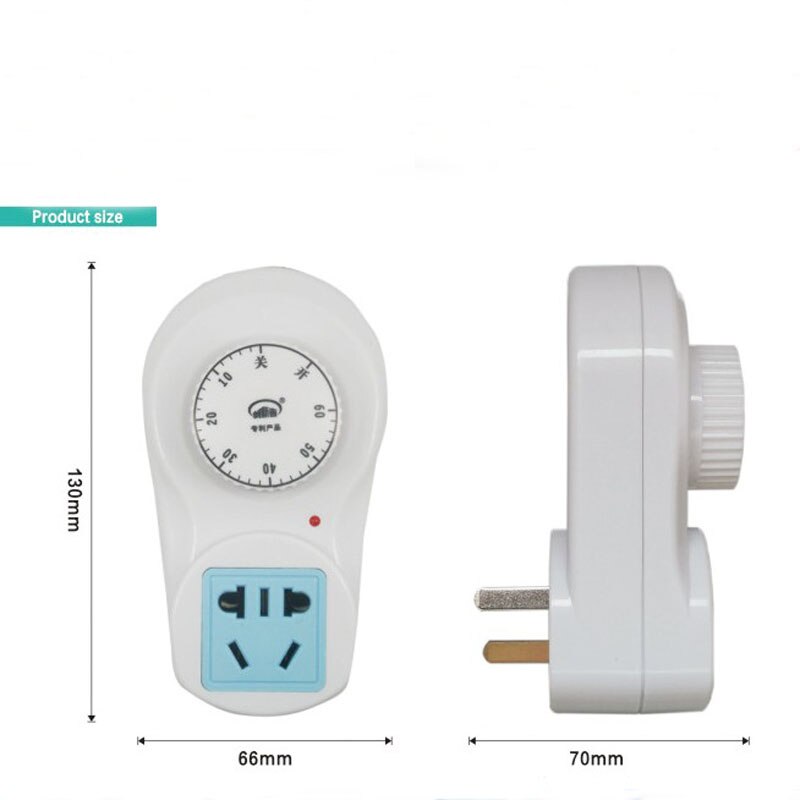

Помогите, пожулуйста, подобрать простое решение по установке розетки-обратного таймера.

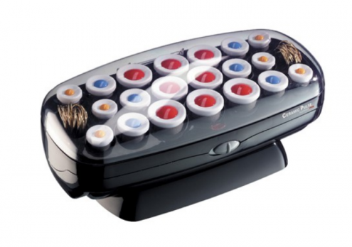

Нужно защитить бигудишницу такую от забывания во включенном состоянии. Подобную бигудишницу со встроенным таймером не найти. Использоваться будет девочкой, поэтому должна быть одна кнопочка. ТЗ не обсуждается. Выключение по окончании использования путем выдергивания из розетки (как сейчас и происходит), защита нужна для подстраховки. Мне раз в несколько месяцев приходится возвращаться проверять.
Есть картинки таких вариантов, их бы найти в виде модуля в розетку или колодки для удлиннителя. Уже в виде продукции которую можно купить у нас. Решение в виде розетки нравится (кажется шнайдер, модель не добыл), хочется подобрать разные варианты монтажа под свое помещение.
Умная розетка тоже вариант (выслушаю рекомендации по модели, вайфай есть), но пока рассматриваю более дешевое и простое решение.

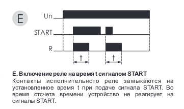

https://tde-fif.ru/catalog/pcs-506 в глубокий подрозетник под розетку в соседнем подрозетнике - клавиша с самовозвратом - кнопка.

Спасибо, класный блок. Встроится прямо в бигудишницу, перезапуск просто штатной кнопкой включения. Моего кругозора по спектру железок маловато, за тем и пришел.
После штатного выключателя в корпусе его выход на START и лампочку на корпусе, питание нагревателя снимать с управляемого выхода реле R, с него же дублирующую лампу индикации нагрева (можно пристроить для наглядности).
