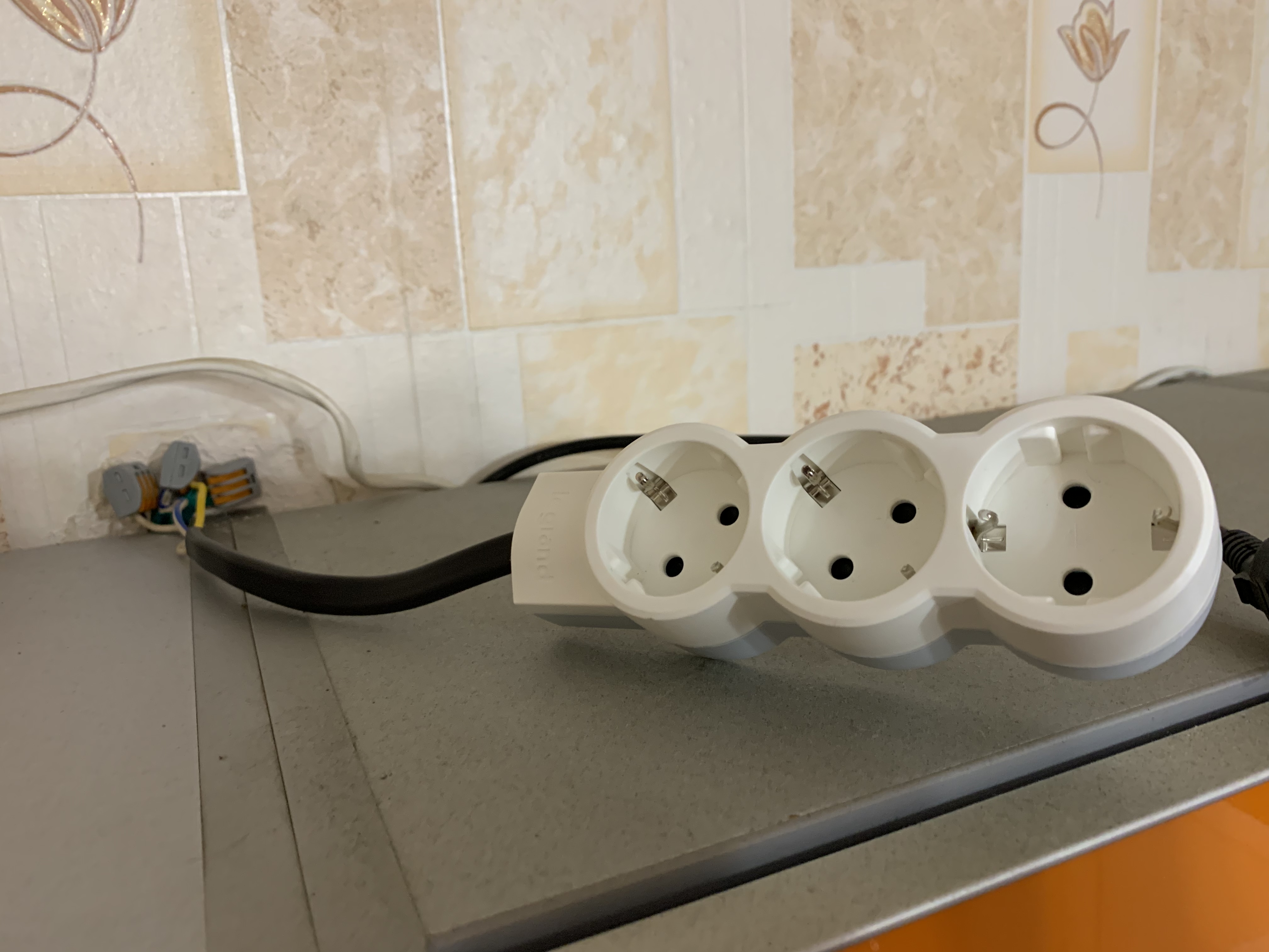

Добрый день. Возникла такая ситуация: необходимо подключить вытяжку, поблизости розеток нет, только 3 оголенных провода. Купил кабель 2.5х3, тройник, клеммы, подключил. Вставляю фен - все работает, вставляю вытяжку и включаю ее освещение - выбивает автомат. Проблема не в вытяжке, проверял через удлинитель от дальней розетки, все работает. Подскажите, в чем может быть проблема?

Вы уверены что это автомат без приставки дифф ? :)
Русл написал: только 3 оголенных провода
Цветовая маркировка присутствует ?

dokar, написано, что УЗО :)
Белый с чёрной полосой (фаза), белый (заземление) и белый с красной полосой (ноль)

В большинстве бытовых фенов нет защиты PE. У встречаемых мной вытяжек нет защиты PE. Удлиннитель с PE? Через то же удлиннитель вытяжка в штатном месте так же не работает? С мотором та же проблема что и со светом, или мотор не выбивает УЗО?
Когда проверяете вытяжку в другой розетке, та розетка тоже подключена к тому же УЗО? Проверьте подключение вытяжки перевернув вилку в розетке. Как в штатном месте так и в розетке, где она работает.
Фото щитка с автоматами с указанием куда подключена вытяжка и розетка для проверки. Фото места подключения, фото вилки фена, вилки вытяжки, самой вытяжки.
Вуытренности вытяжки обычно хорошо видны, когда у нее сняты фильтры. Отсмотрите провода от ламп до выключателя и далее до питающего кабеля. По возможности их фото сюда тоже.

Мишутк, вытяжка и фен без PE. Тройник, который я подключил к проводом около вытяжки, с PE. От другой розетки пробовал два удлинителя: PE и без, работает. Если вставляю вытяжку в собственноручноподключенный тройник и пытаюсь включить саму вытяжку, то выбивает автомат, обозначенный цифрой 2, на которую выведены все розетки на кухне, в том числе другая розетка для проверки. Если пробую включить только освещение вытяжки, то уже выбивает не только вышеуказанный автомат, но и главный, то есть обесточивается вся квартира. Совсем не понимаю этого прикола :killyourselfbywall: Вытяжка встроенная Teka cnl-2002, провода не разглядеть. Вилку пробовал крутить и вставлять во все разъёмы. P.S. На эти оголенные провода раньше методом волшебной скрутки и изоленты была запитана подсветка кухонного гарнитура. Провода открутил, загнутый кабель обломил.

Перебирайте для пробы запитать вытяжку разные кухонные розетки от этого автомата. Ищите трассу вашего хвоста до места его подключения. Может быть проблема именно в этом хвосте.
Снимите фильтры у вытяжки, там все внутренности отлично видны. Убедитесь, что с проводкой там все в порядке.
Автомат 2 после выбивания в окошке красный или зеленый? Взведенный автомат после нажатия на кнопку "тест" в окошке меняет цвет с какого на какой? У меня нет иеков в эксплуатации, но красный индикатор при взведенном автомате вызывает вопросы.

Русл, Весь щиток, показывайте и без пластрона, четко , если не видны то подробности, то по фрагментам . Мне не понятно, что в квартирном щите делает противопожарное УЗО, да еще от гавняного бренда ? Вытяжку действительно надо перебрать.

Русл, отследите трассу данного кабеля до подключения в щите обычно такие глюки диагностируются за полчаса на месте
