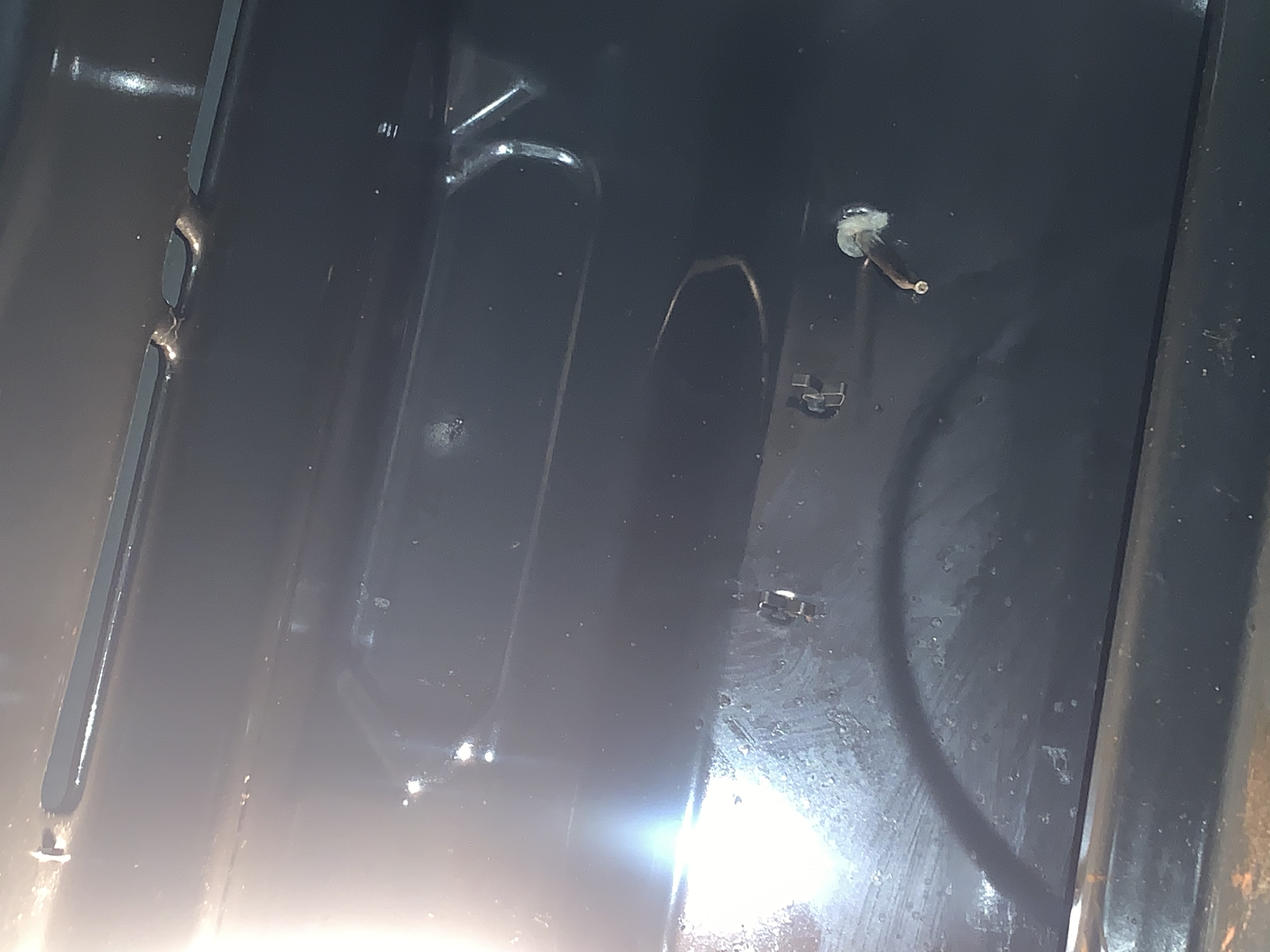

добрый вечер! Новая плита Газовая плита Gorenje GN5112WF-B, газовая духовка, белый. В инструкции ничего об этом нет. Торчит внутри духовки стержень, рядом с ним есть два крепления, как будто надо горизонтально положить его на полочку. Что делать с этим не понятно, надо ли его оттуда вытаскивать? Судя по всему его не вытащили на заводе? В фирме поддержке мне не дали ответа. В интернете я нашла по описанию, что это термостат. И посмомтрела фотки, у всех он прикреплен на стене. У меня он сдвинулся и висит криво , чуть ваты полезло из дырки, из за того что я ставила противень и снесла этот штырь. Подскажите пожалуйста, что делать? Нужно ли это делать самой , или это такой брак на заводе, что изначально он не вытянут. Спасибо
Вот так, он сам не погнут, просто сдвинут и вниз смотрит

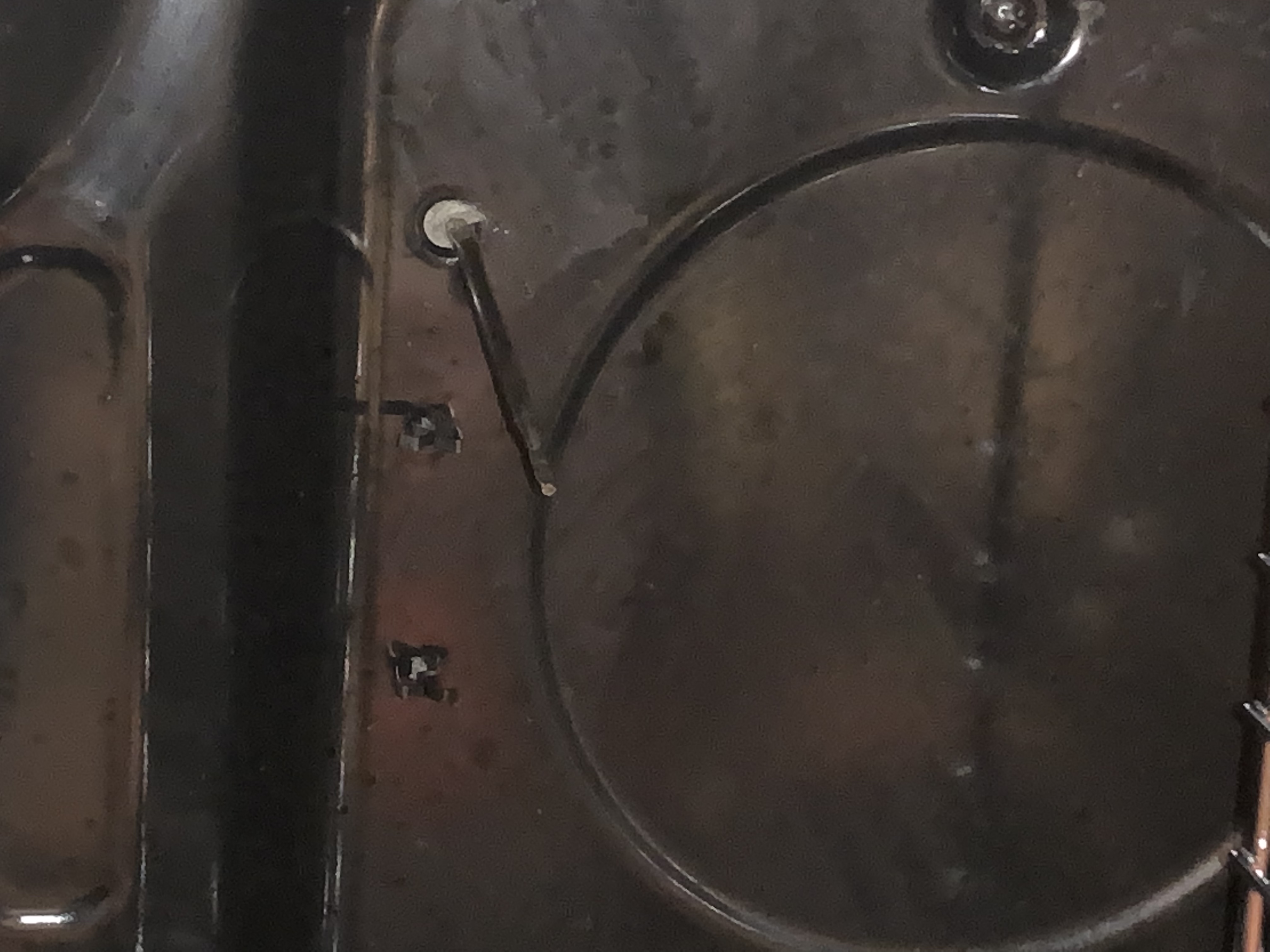

Вот так у других в такой же плите. У меня почему то он не закреплен

Pomogitemne написал: В фирме поддержке мне не дали ответа.
Претензию продавцу на замену духовки или возврат средств. Там пусть сами разбираются.

загните так же, чтоб не мешал! только аккуратно, не обломите!

alex50 написал: загните так же, чтоб не мешал! только аккуратно, не обломите!
Pomogitemne,
там тонкая трубочка (а не проволока!!!) и гнуть ее только с радиусом, иначе термостат перестанет работать. Аккуратно поставьте по образцу - как на фото у других плит.
