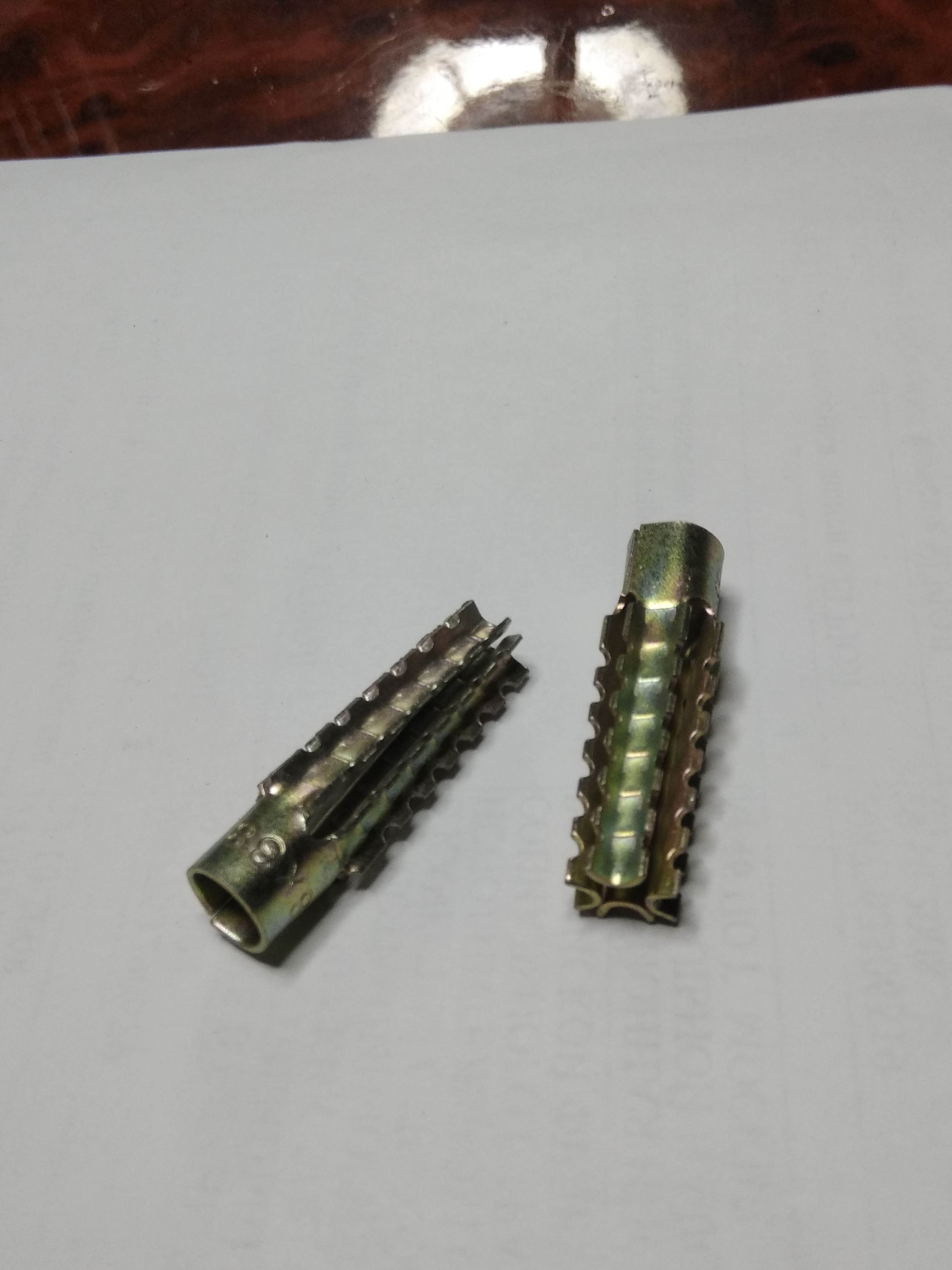

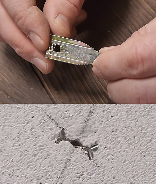

Всем привет! Подскажите пожалуйста кто сталкивался с таким дюбелем без необходимости сверления. Столкнулся с ним в одном видео-обзоре, но никак не могу найти информацию.

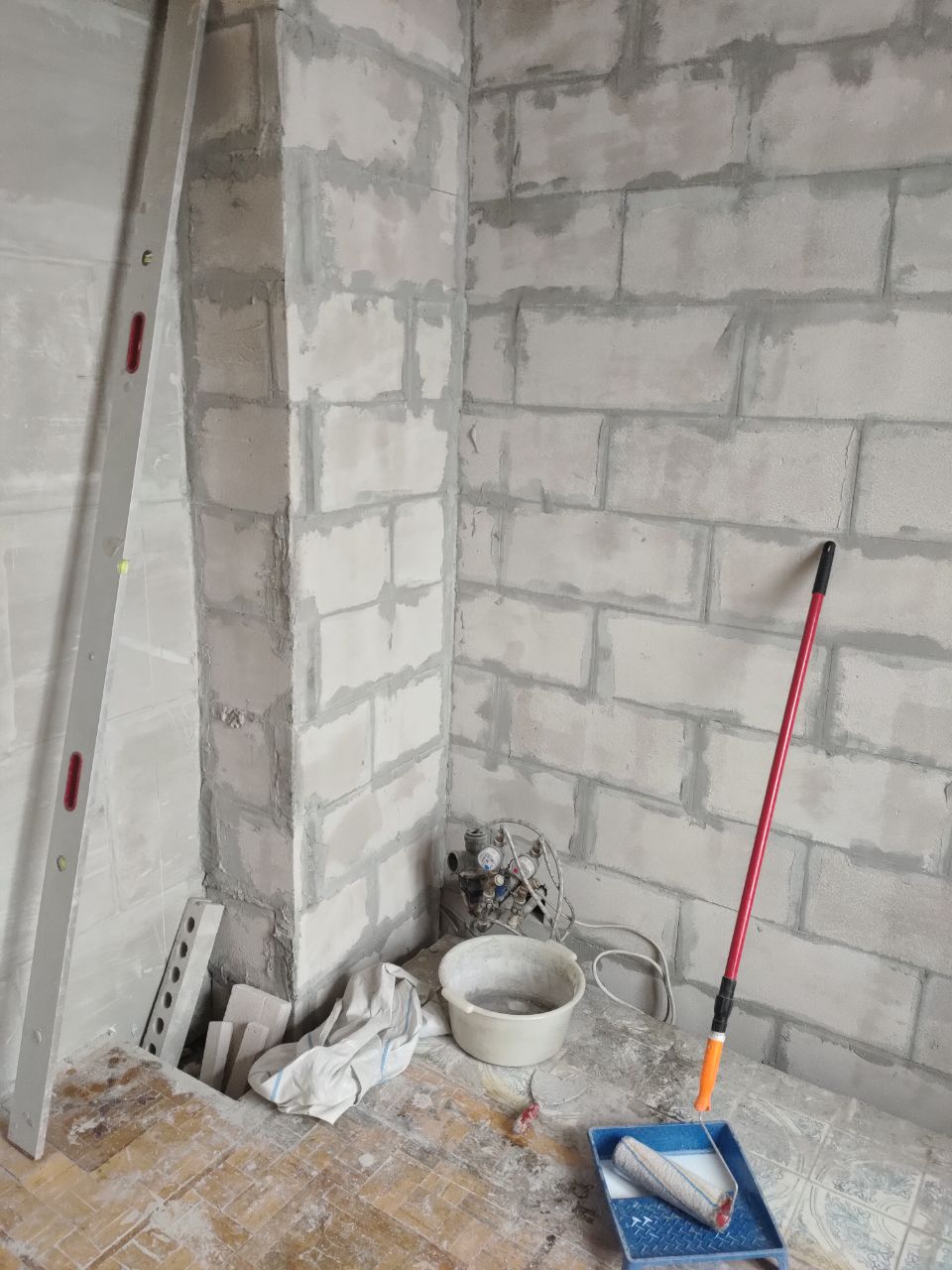

Вкратце: стены возведены из газоблоков (фото ниже), потребуется прикрепить кухонные тумбы, высокий пенал и столешницу к стене. Возможно посредством шины, возможно напрямую точечно. Никаких навесных полок не будет. Очень понравилась простота этого дюбеля-гвоздя, но нигде не нахожу упоминания о таких. Автор видео тоже молчит. Только вижу похожий распорный по ГКЛ, но это не то.
Материал стен ->

Хороший дюбель. Заграничный. наверно) Подобные дюбеля,которые без сверления, хорошоо бить, когда нужно очень много крепежа крепить :) А вам -то, всего несколько дырок нужно. вам лень засверлиться под обычный дюбель??
≥≥≥≥≥≥ написал: Столкнулся с ним в одном видео-обзоре,
Если верить видеоообзорам, то в газооблок можно ещё проще крепить - без всяких дюбелей. Просто забивать два длинных гвоздя в одно место , в одну, кагбы, дырку. Я сам не пробовал, потому что гвоздями не пользуюсь, нет их у меня. Но верю, что так можно ;) кстати, два самореза, закрученных в один дюбель, держат очень даже замечательно.

BV, Под него просверливать надо. Тогда уж fischer FTP нейлоновый. Фишка того гвоздя что просто вколотип и не надо сверлить, пылесосить. и даже просто из спортивного интереса где обзорщик такой дюбель взял.
Спасибо за ответы) не буду лениться, поставлю FTP.

Действительно, эти дюбеля отлично себя показали. И не только для газобетона. Для гипсовых блоков (не пористых, кнауфских) тоже неплохо держат.
≥≥≥≥≥≥ написал: Фишка того гвоздя что просто вколотип и не надо сверлить
А вторая фишка в сомнении устойчивости к усилиям на вырывание. Ведь, судя по фото, у этого нет даже заусенцев, для удержания от вытаскивания?

≥≥≥≥≥≥ написал: Тогда уж fischer FTP нейлоновый.
вполне. Нравится площадью поверхности и высотой "резьбы"
