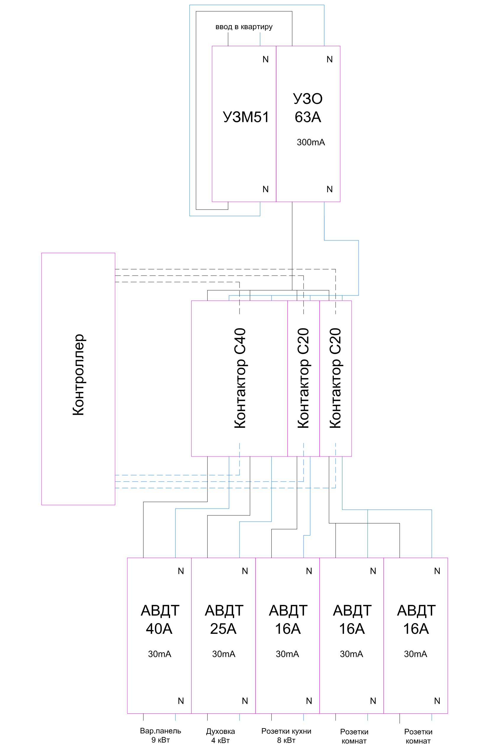

Добрый день, подскажите пожалуйста по подключению однофазной линий электропитания в квартире через контакторы (например ABB 4НО или 2НО):
  1. можно ли на каждый полюс контактора повесить по одной фазе ? Или обязательно нужно на нем разрывать и фазу и ноль ?
  2. Означает ли его номинал например 20А, что можно по 20А пропускать одновременно через каждый полюс (в случае если на каждый полюс подключено по одной фазе от каждой линии)?
  3. Обычно большинство контакторов нормально открытые. Я применяю контроллер, который будет подавать напряжение на управляющие контакты. Нормально ли что придется постоянно держать управляющие контакты под напряжением что бы линии в квартире были подключены ? Или нужно реализовывать схему с самоподхавтом ?
  4. На схеме обозначил как я вижу подключение через контакторы - есть ли тут ошибки ?

  1. Есть такая штука, импульсные контакторы. К тому же у них есть ручное управление, на случай, если контроллер навернется. )))

FastOn Electric, если я правильно понимаю, импульсные реле (контакторы) переключаются в момент подачи на них короткого импульса. Потом импульс с кнопки исчезает. У меня контроллер zont у него на выходе по сигналу замыкается нормально открытый контакт. Т.е. переходит из одного состояния в другое. Преход в обратное состояние - после новой команды контроллера. Значит это будет не импульс, а постоянная подача напряжения на управляющие контакты реле. Сможет ли импульсное реле работать правильно в таких условиях ?

ZooZoo, основная цель - нужно через телефон контролировать состояние квартиры: датчики дыма, протечек, автоматом перекрывать воду, с телефона отключать розетки кухни, плиту, духовку и пр. Например если не уверен что не забыл выключить плиту или утюг. Хочу реализовать на базе zont c2000+. По инструкции производителя его нужно подключать к управлению цепями через контакторы. А вот как это сделать правильно я не уверен.

megrad
Регистрация: 07.04.2014
Сообщений: 15839
28.12.2021 в 10:51:59
Ergan написал: подскажите пожалуйста по подключению однофазной линий электропитания в квартире через контакторы (например ABB 4НО или 2НО):
Вы собираетесь отключать все линии сразу или избирательно?
Ergan написал: zont c2000+
Почему именно это изделие?
