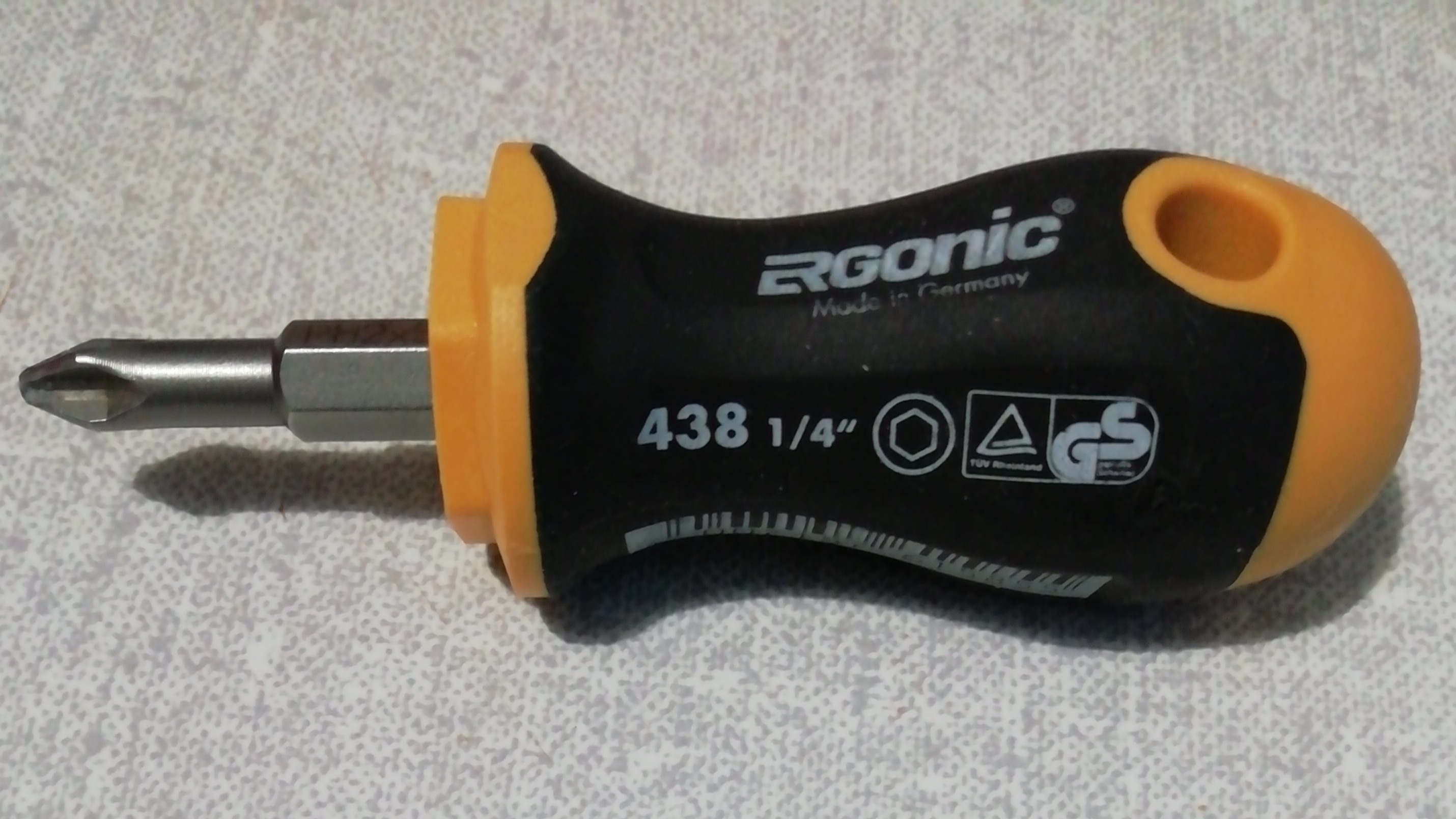

На всякий случай — Felo 438 (арт. 438 025 40):
Длина — 61 мм. Глубина колодца — 24 мм. Общая длина с битой 50 мм — 87 мм.

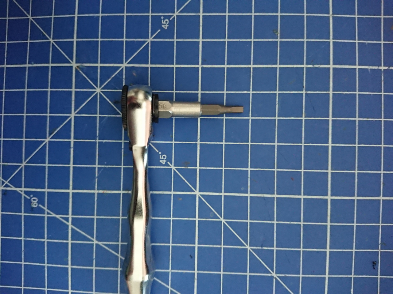

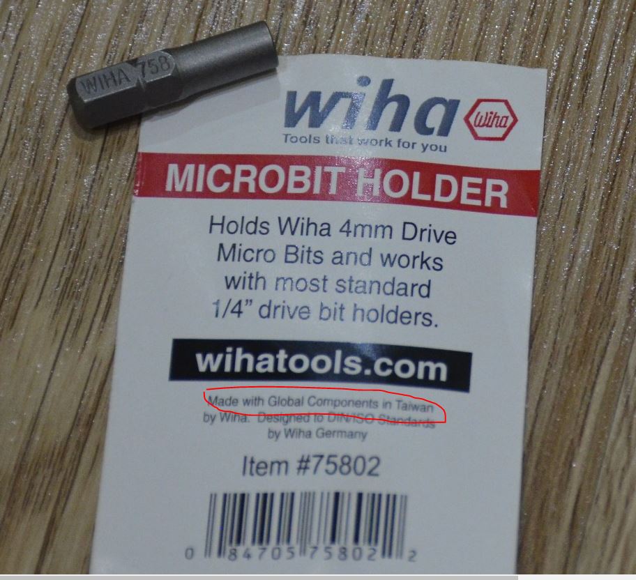

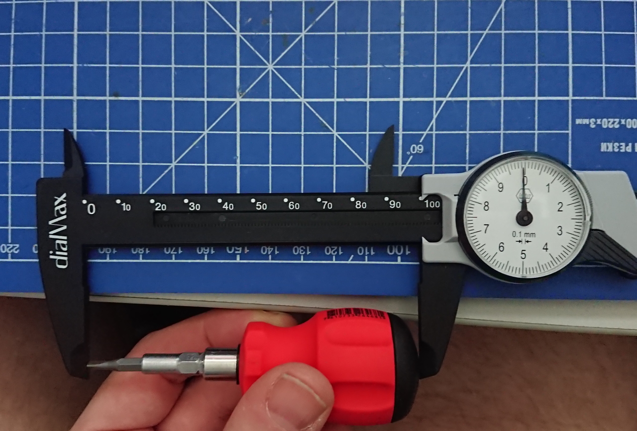

28.02.2022 в 13:09:19
Возвращаясь к дискуссии, столкнулся недавно с похожей задачей - открутить очень мелкий крепеж в очень неудобном месте. Для себя нашел самое действенное решение в комбинации микробиты, упомянутого здесь адаптера Wiha 75802 (понимаю и про цену, и про доступность, но он у меня, на счастье есть) и мини-трещотки Wera 8001 (тоже имелась в хозяйстве в составе какого-то набора).
В рабочем положении это выглядит вот так:
Преимущество именно этой трещетки для данной задачи в том, что она обеспечивает самую глубокую посадку биты или чего бы то ни было относительно общей толщины.
В итоге получил рабочий вариант, которому достаточно 45 мм запаса пространства над крепежом.
А так как это трещетка а не штуббик - еще и место для руки не требуется. Ну, и мелкозубость Wera тут в помощь.
Для сравнения со штуббиком нужны добрые 10 см.:
Еще раз отмечу, что, конечно, без переходника 1/4 - System 4 все было бы гораздо сложнее. Поэтому если вдруг попадется - ИМХО, берите, не раздумывая. Точно пригодится.

05.03.2022 в 22:41:19
SV_huMMer, в смысле у Вас там глубокий колодец был? - Так то можно было просто в эту трещотку биту на 2,5мм с хвостовиком на С-6,3мм вставить и переходник бы не увеличил высоту этого комплекта.

10.03.2022 в 17:56:15
rubunduk написал: SV_huMMer, в смысле у Вас там глубокий колодец был? - Так то можно было просто в эту трещотку биту на 2,5мм с хвостовиком на С-6,3мм вставить и переходник бы не увеличил высоту этого комплекта.
rubunduk, нет, у меня там была необходимость использовать биту 4мм (не шлиц был, а pentalobe). В теме изначально дискуссия-то была о том, что делать, если надо использовать биты 4мм.

11.03.2022 в 17:20:33
SV_huMMer, понятно, просто я заинтересовался, зачем ставить микробиту через переходник на веровскую трещотку, ведь можно же напрямую поставить обычную биту под 6,3мм, без переходника и тогда этот дуэт станет ну просто суперподлезучим. А переходничок да, - хороший. Непонятно, почему в российских инструментальных магазинах его практически не найти.

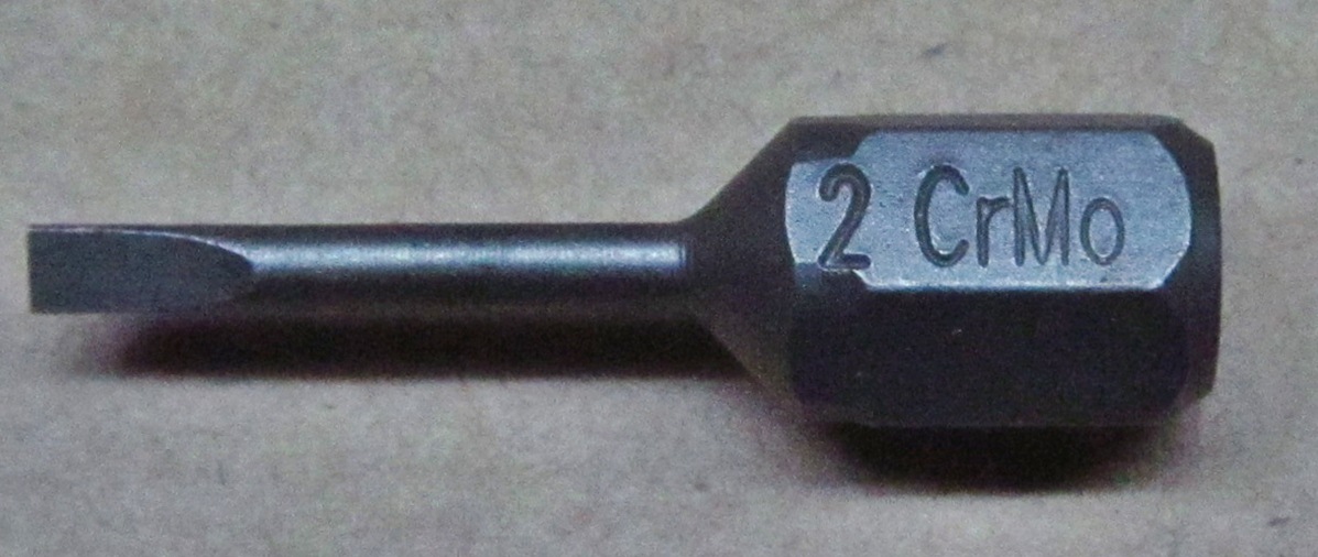

olki
olki
Регистрация: 26.01.2011
Сообщений: 8313
28.03.2022 в 10:39:06
rubunduk написал: зачем ставить микробиту через переходник на веровскую трещотку,
по причине того, что не все виды шлицев реально найти с хвостовиком 1/4" HEX
кроме того я опробовал разные варианты уменьшения длины для подлезучести, с использованием трещётки WERA
  • обрезка 25мм биты с хвостовиком 1/4" HEX по линии проточки фиксации (я так конфирматы заворачивал)
  • установка бит с хвостовиком HEX 4 мм, с вариабельностью общей длины: -- устанавливаем переходник + обрезаем биту до нужного размера что-бы только шлиц выглядывал из гнезда установки биты -- обрезаем переходник со стороны хвостовика до линии проточки фиксации + обрезаем биту до нужного размера что-бы только шлиц выглядывал из гнезда установки биты -- обрезаем переходник со стороны хвостовика до линии проточки фиксации и сторону гнезда под хвостовик HEX 4 мм (оставляем 4-5 мм глубины гнезда, там стоит магнитик, если нет - то вставить) + обрезаем биту до нужного размера что-бы только шлиц выглядывал из гнезда установки биты
SV_huMMer написал: без переходника 1/4 - System 4 все было бы гораздо сложнее
переходники самые короткие на алишке можно купить (полно продавцов), да и здесь попадаются в гишманских наборах - различаются длиной есть как соло и здесь у WIHA - переходник 1/4" для Micro-Bits Form 4 WIHA 39964
