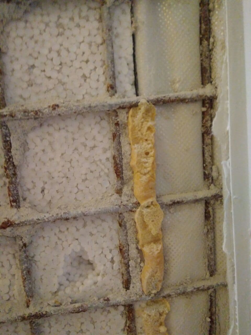

Добрый день! Откосы на всех окнах холодные на расстоянии 200-300 мм от профиля окна. Вскрыл один откос у балконной двери. Фото во вложении. Слева направо - штукатурка по кирпичу, пенопласт (20 мм толщина), какой-то фольгированный материал (фольга стороной внутрь). Сверху пенопласта и материала металлическая сетка. Сетка была заштукатурена, но сейчас штукатурка рыхлая, осыпается как песок. Внутри материала монтажная пена. Профиль окна на материале, сетка где-то упирается в профиль, где-то заходит между профилем и материалом. Мне видится так что сетка - это мостик холода, передает холод от профиля (улицы) - откос холодный. Без полного вскрытия всех откосов, вырезания сетки, замены пенопласта на какой-нибудь XPS проблему не решить. Прошу поправить если я неправ. Спасибо.

я бы сначала понял ее назначение - уж очень серьезная... То-ли другой не было, то ли что-то на ней держится, кроме штукатурки

-serg-, Прежде чем дать точный и правильный совет нужно выяснить
  1. Точный пирог вашей стены, есть подозрение, что у вас колодцевая, трехслойная кладка с минеральной ватой либо пенополистиролом внутри.
  2. Нужны подробные фотографии либо видео с вертикальными и горизонтальными откосами, с перемычкой либо двумя перемычками над оконным проёмом. Скорее всего вы правы, но нужно перестраховаться. !#[https://www.youtube.com/watch?v=IoogT0bBeGI&t=1119s] !#[https://www.youtube.com/watch?v=ri-XXhoJA7I&t=3s] !#[https://www.youtube.com/watch?v=hbdt3AC7bn0&t=7s] !#[https://www.youtube.com/watch?v=fDHJUnILn_A&t=18s]

Спасибо за ответы. Сделал фото общего вида - это та часть у балконной двери, на которой подоконник. Немного подолбил, нашел конец сетки. Сделал фото другой стороны, там так же.

-serg-, на последнем фото - сделать похожее с открытой дверью балкона, чтобы видно было что снаружи - вид на торец стены...
nadegniy написал: есть подозрение, что у вас колодцевая, трехслойная кладка с минеральной ватой либо пенополистиролом внутри.
если снаружи кирпич - то так и есть.
И еще вопрос - пенопласт заходит под раму? На чем и в чего закреплена рама? В наружний кирпич?

-serg-, А что тут долбить дунуть и всё развалится. Дюбель ТехКреп китайский, его в принципе нельзя применять, сетка также не из той оперы. Всё что выполнено нельзя в принципе использовать.

BV, Колодцевая трёхслойная кладка как на Покровское-Стрешнево где все наши любимые форбсы обитают, там такое же зрелище, только вместо ППС минвата мокрая и склизкая.

Нет не заходит, фото вложил отметил границы материалов. Дырку в ткани фольгированной я расковырял, посмотрел что там такое. Пенопласт 20мм толщина, под ним кирпич.

Разберите эту порнографию и сделайте правильно

Сделал фото. Анкера подтвердились.
Еще пара вопросов:
  1. В предыдущих постах писал и фото выложил, что между рамой и стеной пена завернута в ткань фольгированную. Ну не завернута конечно, ткань проложили и снаружи запенили. Но получается, что этот пирожок наверное на 70мм внутрь от плоскости рамы, т.е. откос начинается с этого пирожка. Собственно вопрос оставить пирожок или срезать вместе с тканью и в плотную к пене положить XPS ?
  2. Снаружи щель между рамой и стеной заткнута чем-то типа поролона - темно серый на фото в этом посте. Поковырял его, под ним пена. Вопрос вытащить и заштукатурить или это нормально поролоном затыкать :) ?

-serg- написал: Анкера подтвердились
в чем они держатся? В пенопласте?
-serg- написал: заткнута чем-то типа поролона - темно серый
ПСУЛ. Через год два - рассыпется
