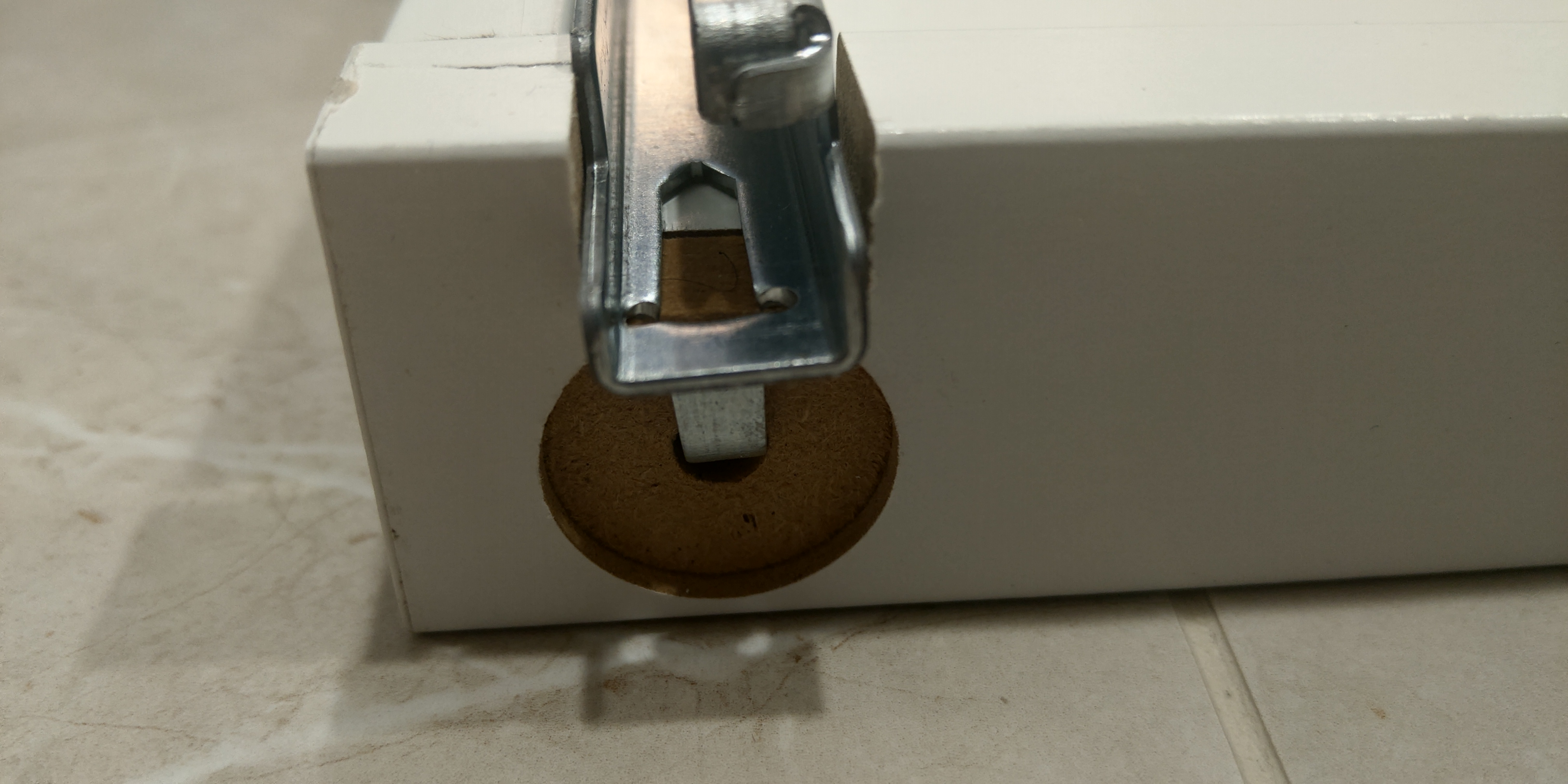

Делали мне встраиваемый шкаф. Замерщик накосячил и в итоге купленные отдельно ящички с направляйками (уже лежавшие на квартире в момент замера и с ним согласованные, обмеренные, учтенные в проекте) не влезают в шкаф. Он при расчете забыл вычесть из доступной для встройки шкафа глубины толщину дверей-купе.
Итого, вопрос: как укоротить направляйки? Ящики уже укоротил. Купить готовые покороче не предлагайте, они прям сильно короче будут, там и так глубина маленькая, и мне всего 2-3см. выиграть надо. Да и вообще, потра***ся люблю... :tambourinedance:
Фото прилагаю. Там, в самом конце сообщения.
Вообще, у меня самого мысли такие:

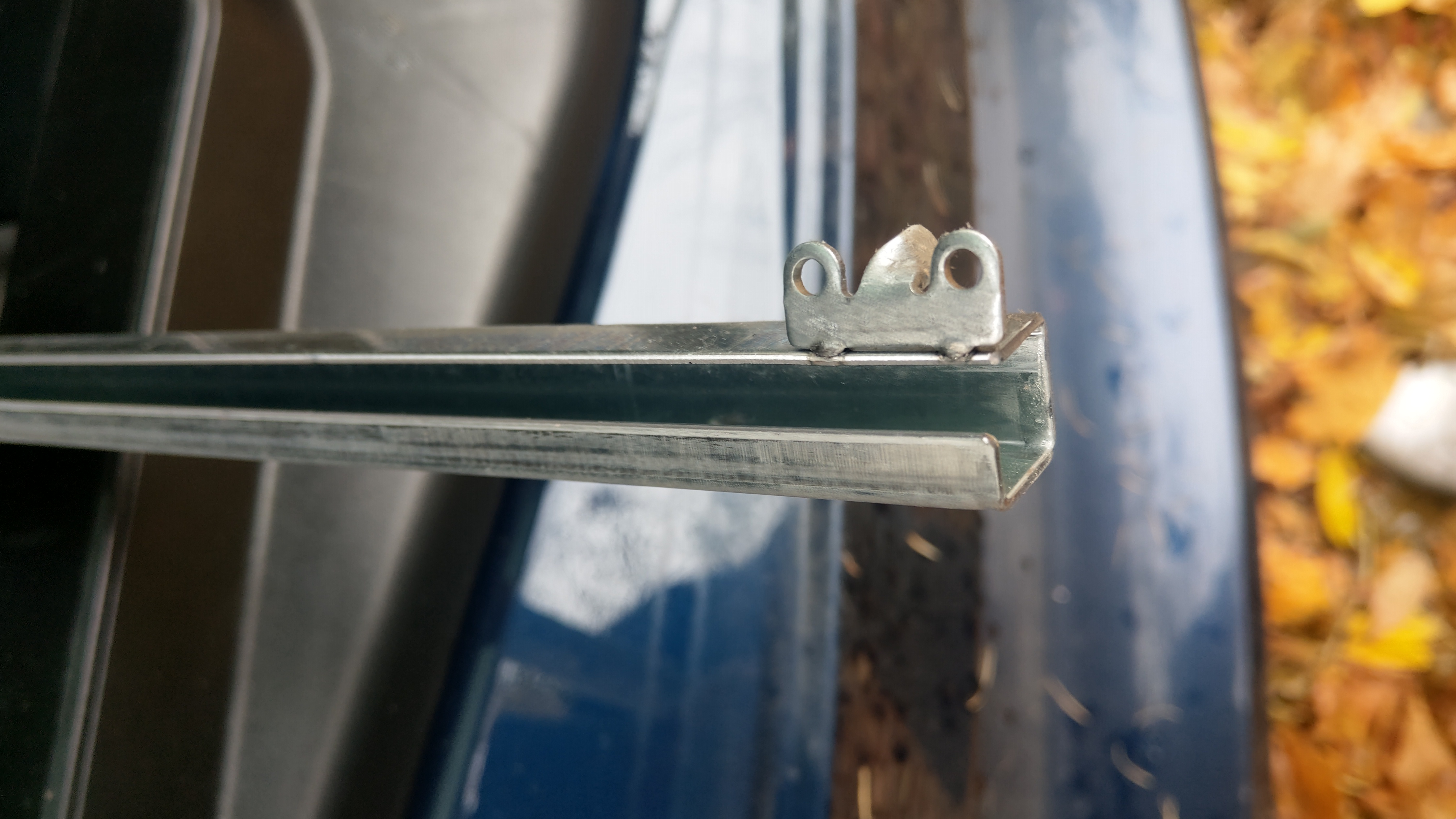

  1. Отрезать крепеж, который приварен на конце направляйки, отрезать лишнюю длину и приварить крепеж на конец уже укороченной направляющей.
  2. Вот этот медный штырек, который взаимодействует с доводчиком, надо видимо отпилить (или как?), и приварить опять же на 2-3см ближе к середине направляйки. Попутно интересно, нафига этот штырек производитель сделал из меди? И критично ли, если он не выживет при его снятии, если я его заменю на стальной, к примеру?
Вопрос только в том, к кому обращаться с такими вопросами. Это ж какая-то сварка нужна, и не любая. Я в вопросах сварки не слишком шарю...

Штырек можно не приваривать заново. Главное обеспечить функцию упора - просверлить отверстие и загнать маленький винтик. С креплением аналогично. Установить можно любой уголок скрепив через просверленные и раззенкованные (при необходимости) отверстия. Покажите крепление установленное на ящике с отметками что и куда укоротить, будет больше советов.

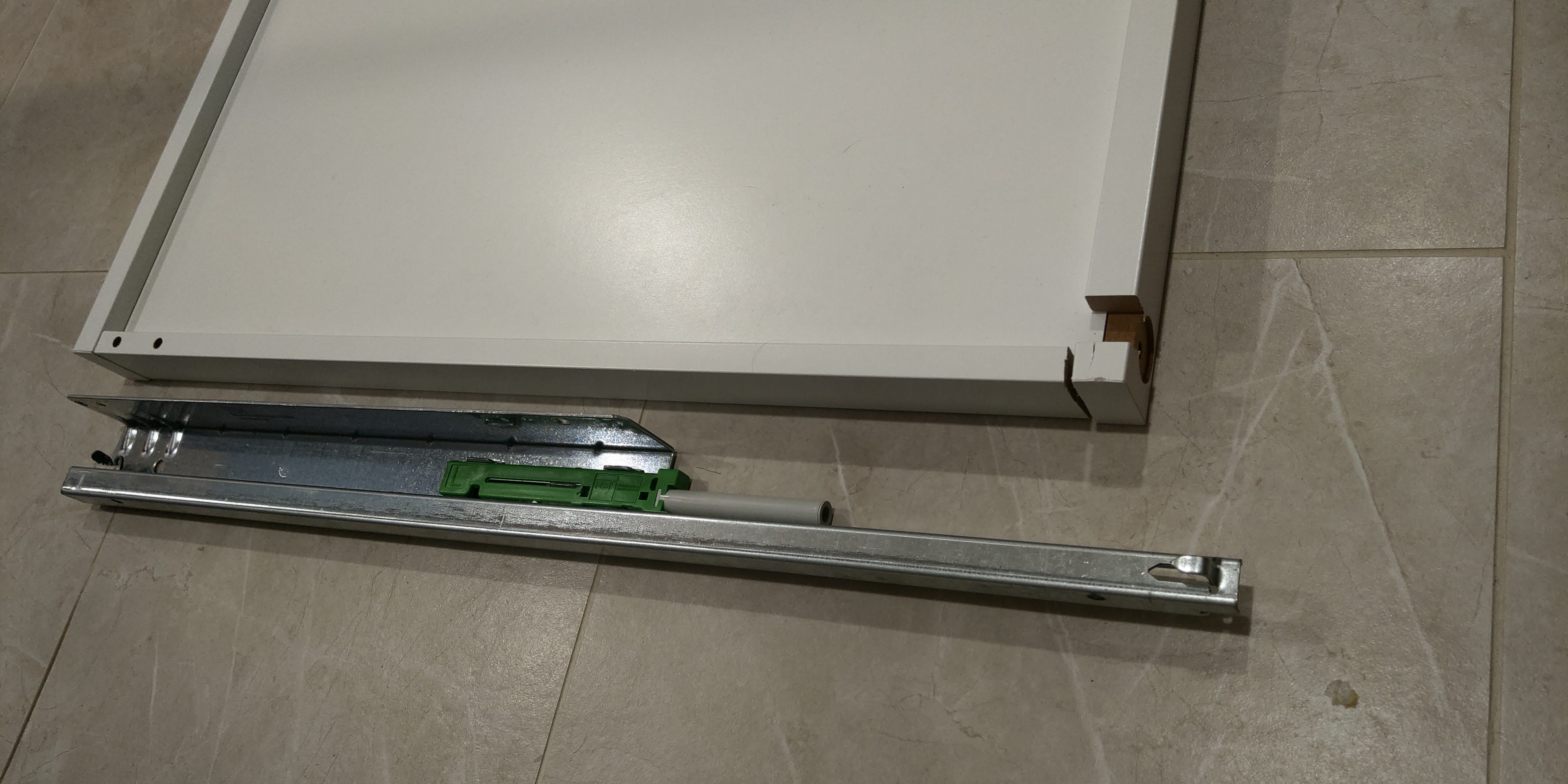

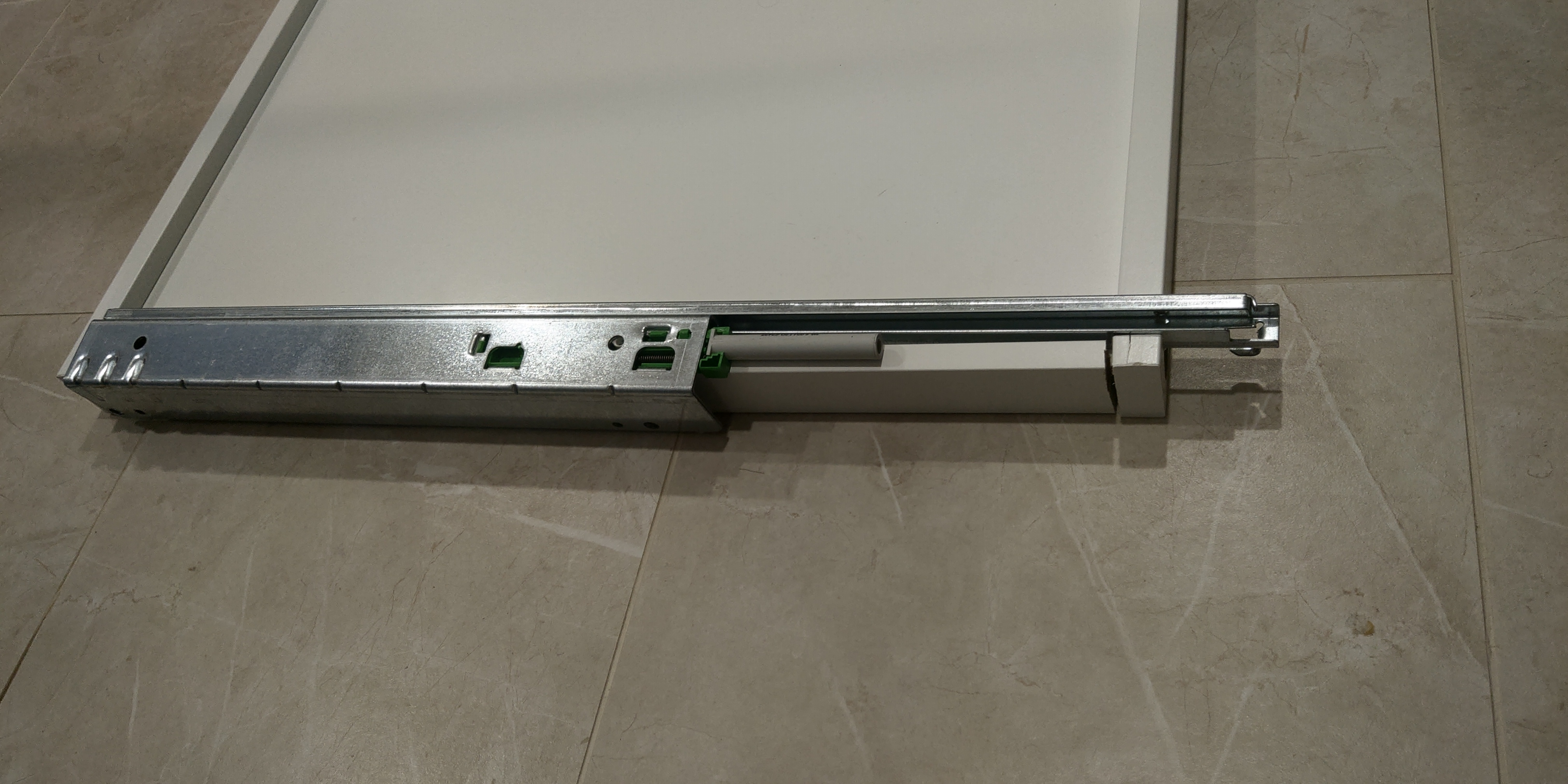

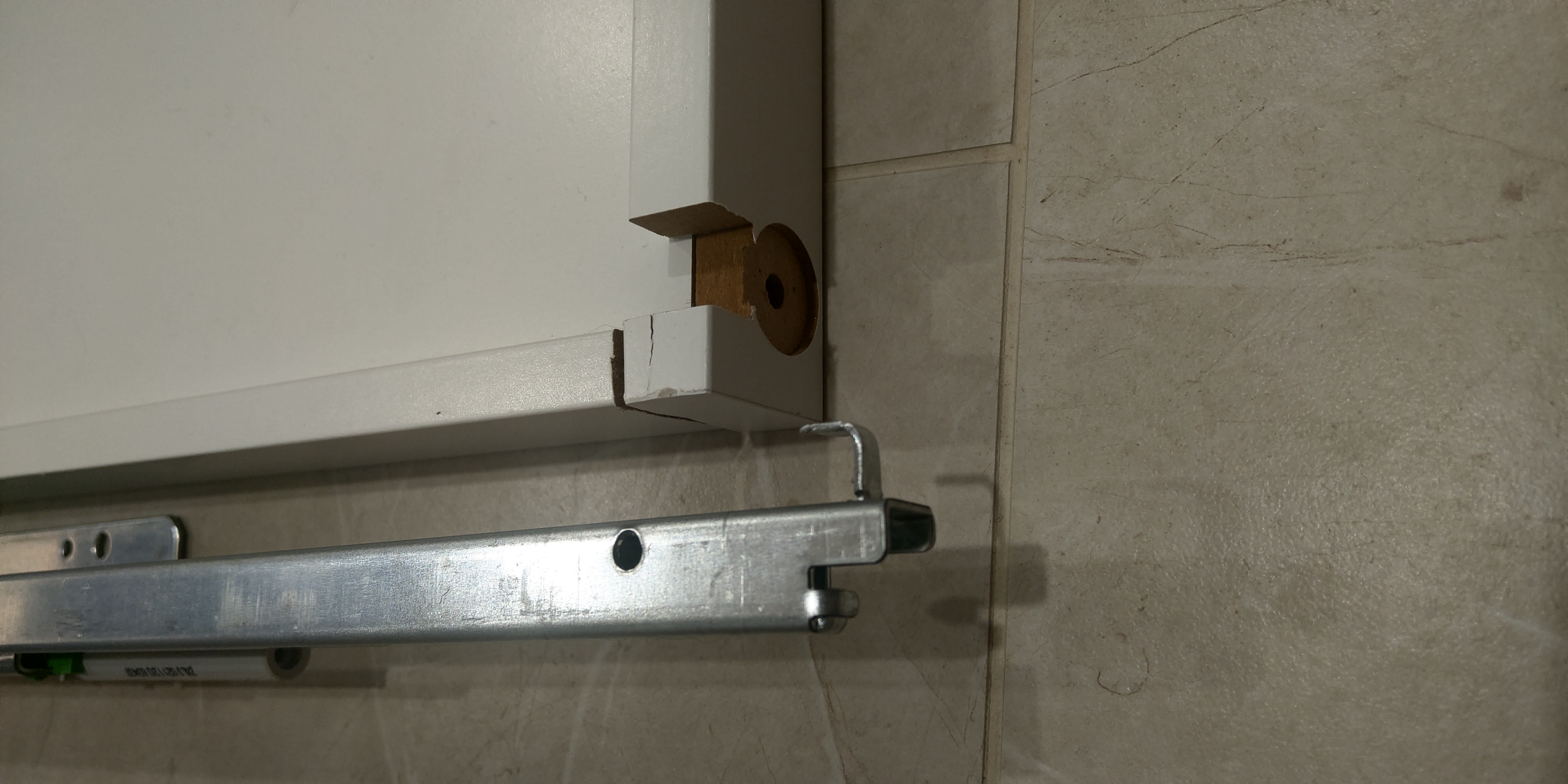

По совету Мишутк зафоткал, что куда должно крепиться, как в сборе и т.д.

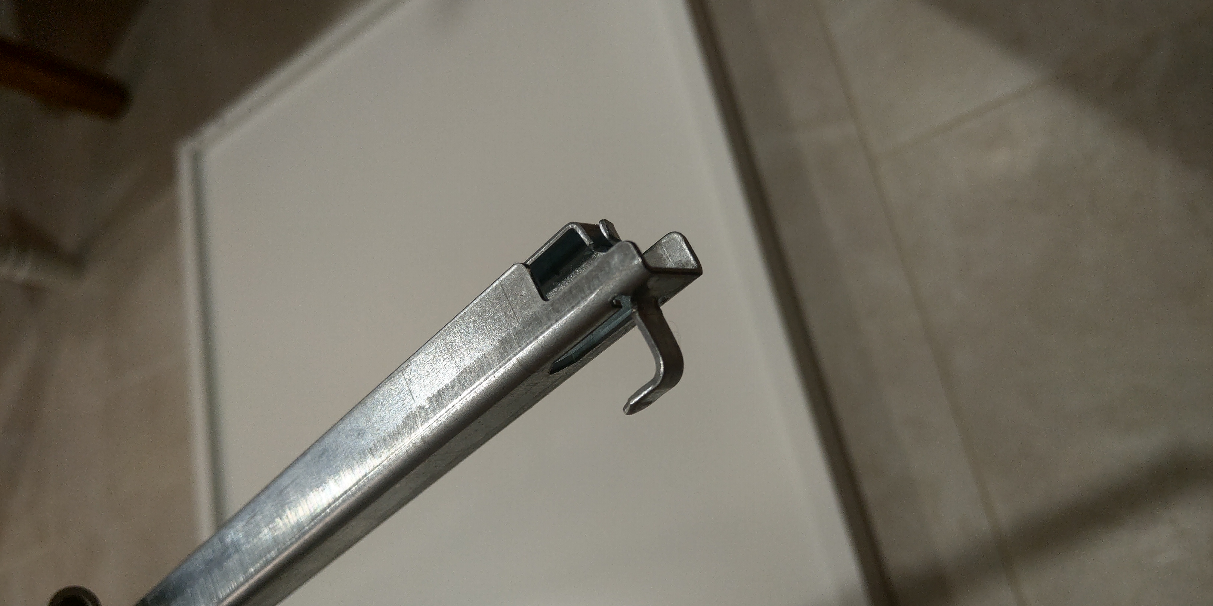

И вот пока фоткал, подумал, что вероятно стоит пересмотреть мою первоначальную идею о том, с какого конца укорачивать направляйку. Да, на другом конце конструкция сложнее формой, но ничего варить зато не надо. А надо лишь отпилить лишнюю длину и сделать неким образом крючок, аналогичный тому, который сейчас, но достаточно такого же функционала, не обязательно воссоздавая сложное исполнение этого крючка...
Что думаете?

Евгений-Мск, да, с задней стороны проще. Вам не надо в точности повторять формы загибов. Вам нужно повторить те функции, для которых загибы сделаны. Из картона делаете развертку детали с формой попроще, но чтобы загнув можно было повторить упоры. А дальше по этой картонке наложенной на направляющую обводите контуры, срезаете по длине, и дремелем прорезаете резы для загибов. Дальше по дощечке молоточком и плоскогубцами делаете нужные вам загибы. После надфилем шлифуете заусенцы. Можно обойтись и без загибов. В качестве упоров вкручиваете винты м3 с головками впотай. Торчащий в сторону загиба винт и будет упором.
